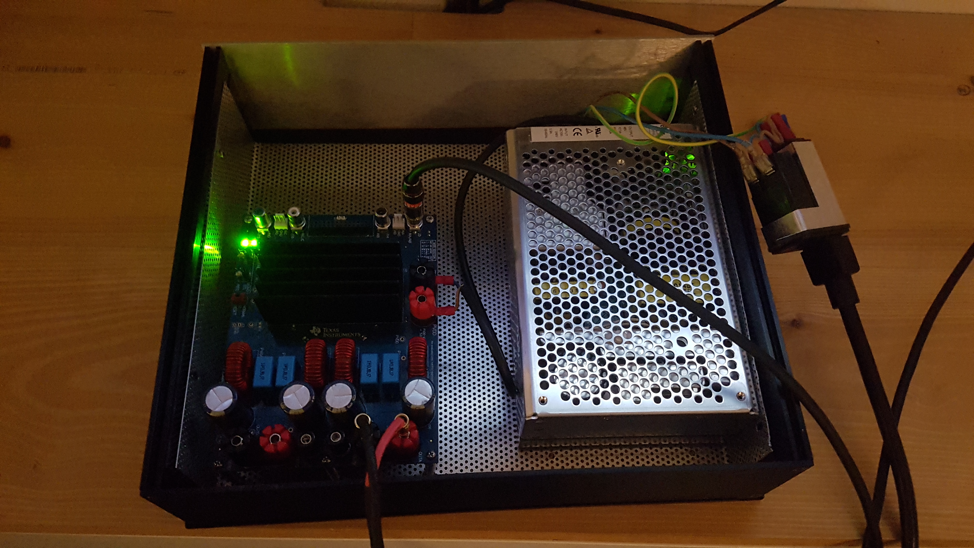

Dit was al enige tijd de versterker waar ik mijn zinnen op had gezet
Onlangs heb ik ook het MODU galaxy kastje van Jnijboer overgenomen en ben ik wat in elkaar gaan knutselen, en dit vroeg om een eigen topic!

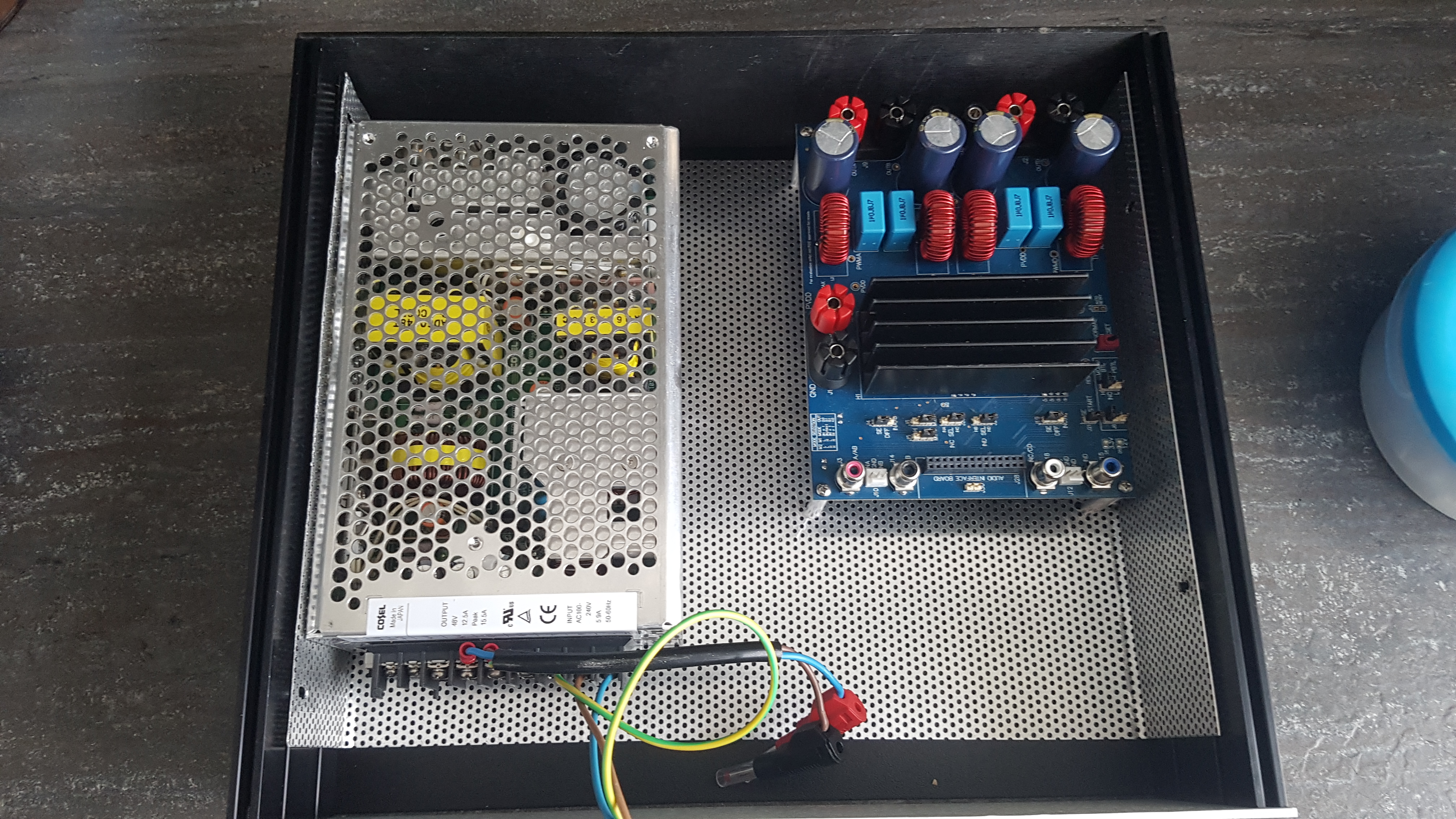

Ik heb via mijn werk een aantal leuke smps voeding bemachtigd (cosel ada600-48) deze staan nu afgesteld op 51VDC en aangesloten op 1 van de bordjes die in BTL mode staat.
Uiteindelijk wil ik beide bordjes in een PBTL mode zetten en er 2 mono blokken van maken.
Ik wacht nog op een paar speaker DC protection bordjes uit china die op de 12VDC vanuit het bordje werken. Zodat de shut down pop (niet extreem) wordt weggevangen (hopelijk).
Binnenkort volgen er nog meer updates
Nu eerst tijd voor wat foto's
