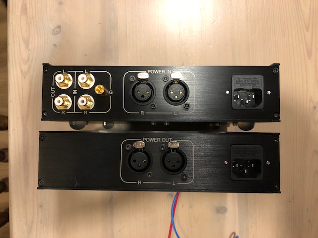

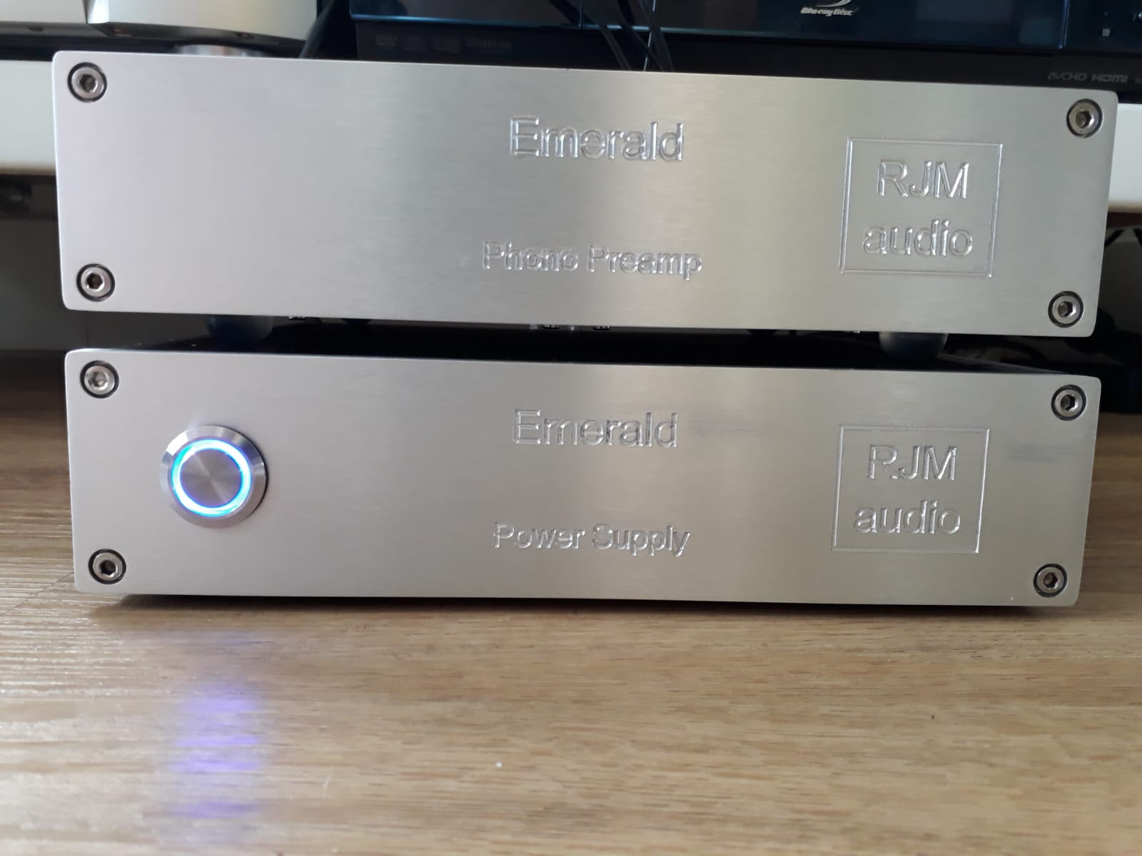

Hij is zo goed gelukt dat ik het niet kon laten hier wat foto's neer te zetten. Leuk projectje opgebouwd door mijn vader, door mij gedeeltelijk gesoldeerd en de behuizing weer uitstekend gefreesd en gelaserd door Audiomanics!

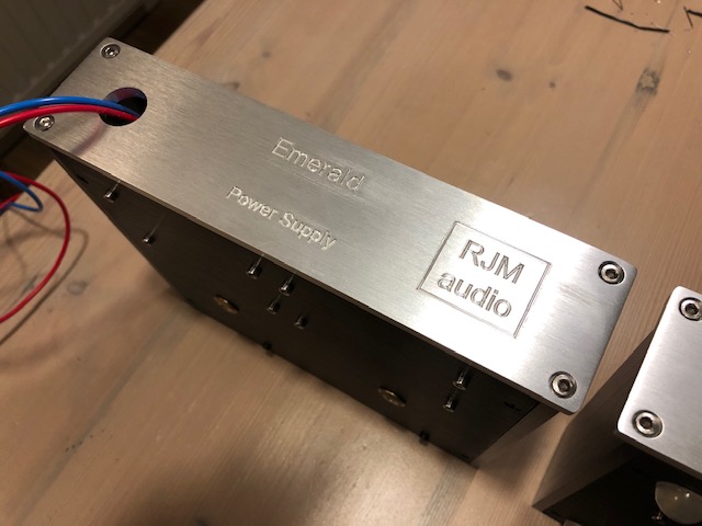

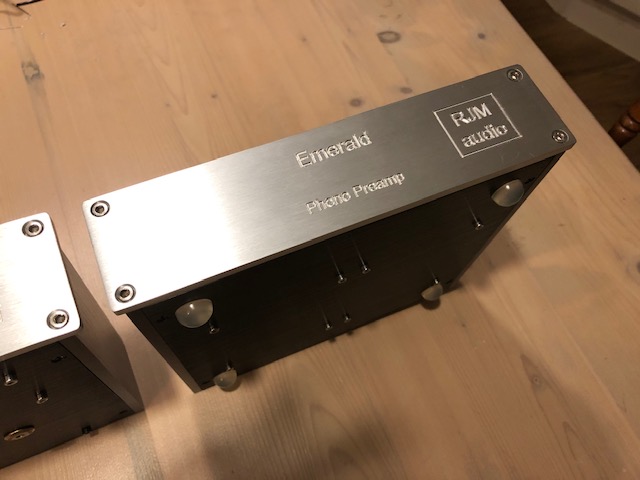

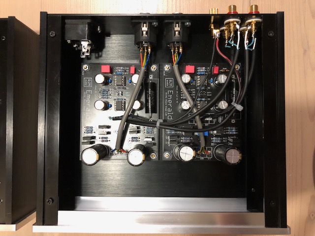

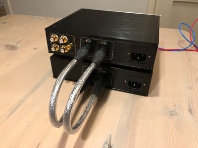

Het is een vrij simpele Phono stage en volledig dual channel opgebouwd, gewoon omdat het kan. 2 x 50VA Thoroidy ringkernen met een simpele gelijkrichter in de power supply en 1 versterker printje per kanaal in de 2e behuizing. Dubbele voeding kabel met mooie Neutrik stekkers en veel te dikke kabel
. Op de switch in de voorkant na is hij af

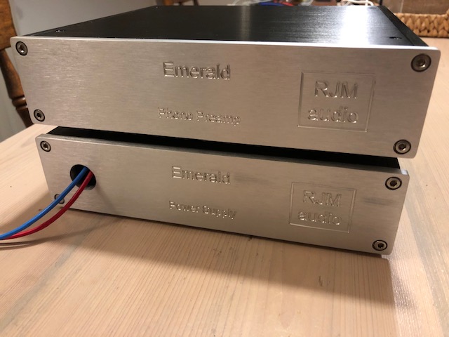

. Net voor het eerst aangezet en na 5 min was het al duidelijk beter dan de NAD phono amp die er eerst stond, helemaal top dus!
(De net entree in de versterker behuizing wordt nog vervangen door een plaatje)
