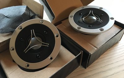

Ja....de DXT...die heb ik nu draaiend samen met de SB MW16P-4
Deze vind ik persoonlijk heerlijk klinken en was te horen in Hengelo

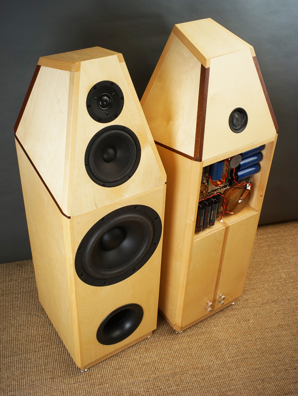

http://www.troelsgravesen.dk/SBAcoustics-10.htm
Laat jouw houtwerk kunsten hier eens op los... O:)
En neem de versie met beryllium tweeter :wink:

Foto’s;
:beer:
