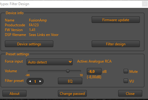

Net even uit geprobeerd en het gaat de goede kant op! Ik ben halverwege :)
Als de squeezebox speelt, doet hij het. Als ik switch naar de reciever dan pakt de auto detect hem. Alleen als ik dan weer terug ga naar de squeezebox dan doet hij het niet, hij blijft dan hangen op de rca ingang.
De reciever heb ik helemaal uit gezet, het lijkt me dat er dan geen signaal meer bij de Hypex komt. Hij zou de squeezebox dus gewoon moeten herkennen. Dit zijn mijn instellingen:
satefan
Berichten: 4124
Re: Filterhulp Hypex Fusion plate amps
Bericht door satefan »
Heb je de instellingen voor de Squeezebox onder Preset 2 staan? Hoe ziet die er uit?
