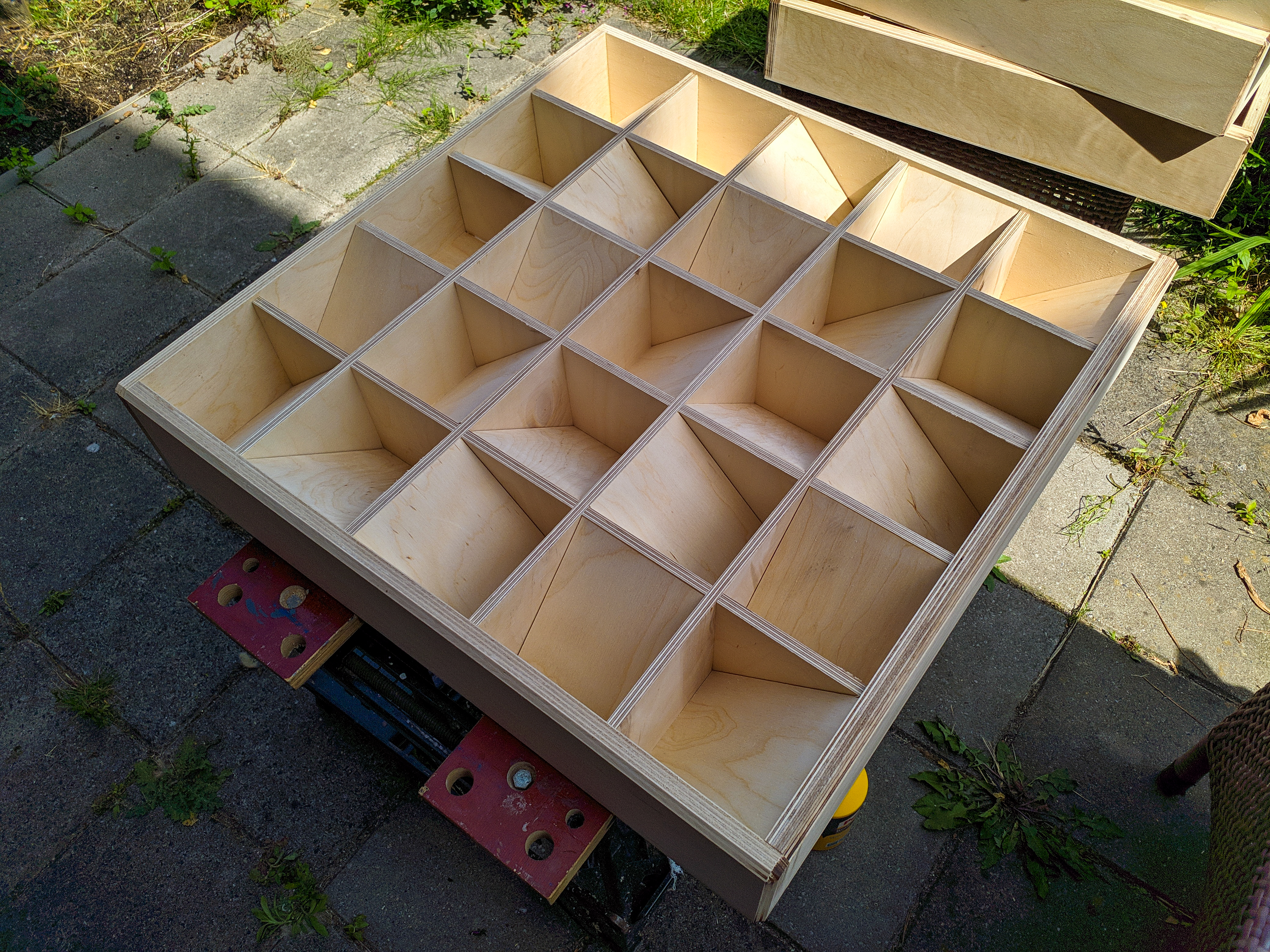

Diffuser 1 van 4
Diffuser 1 van 4
Ik heb vier van deze dingen gemaakt en op strategische plaatsen opgehangen. Scheelt een hoop ellende in mijn woonkamer.

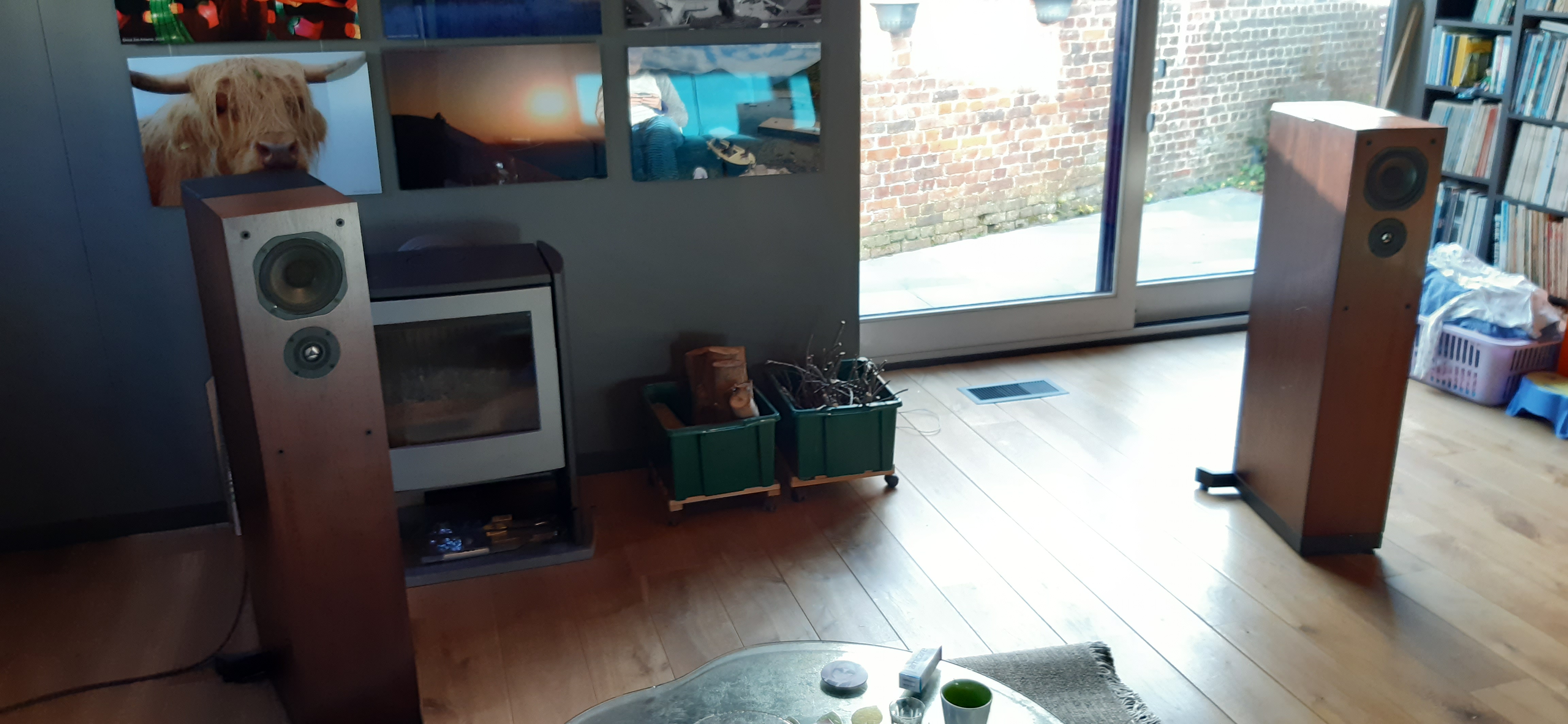

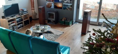

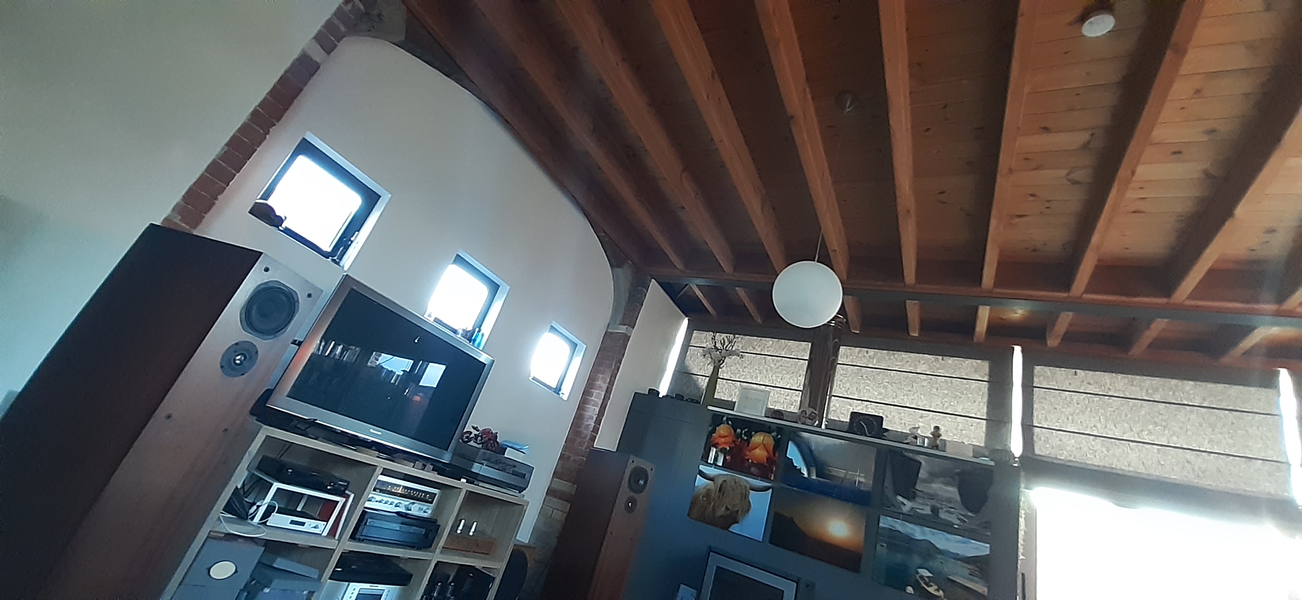

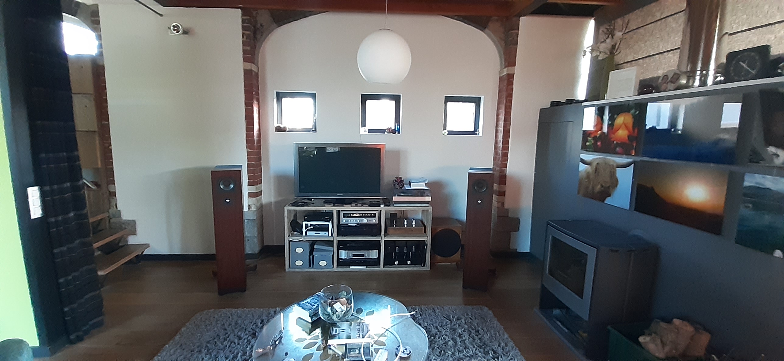

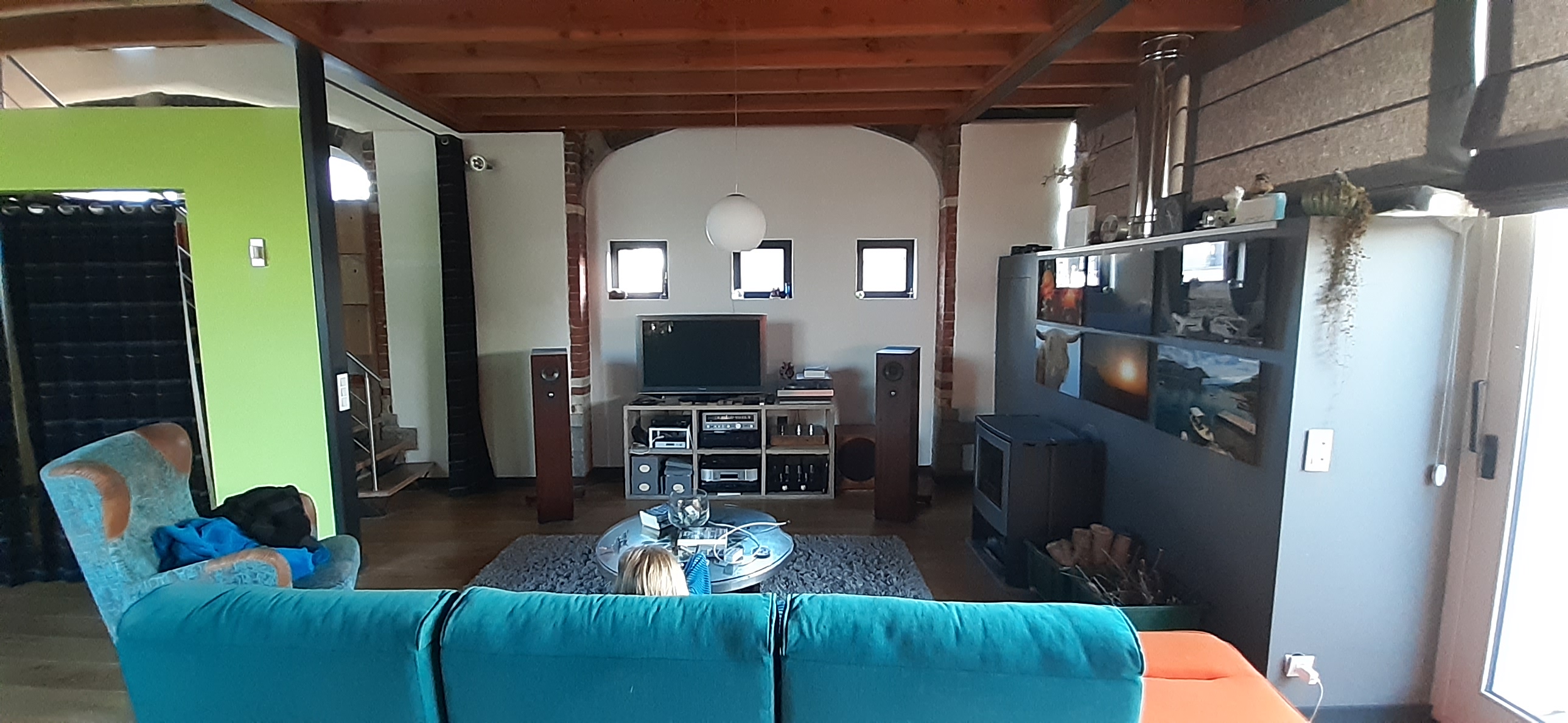

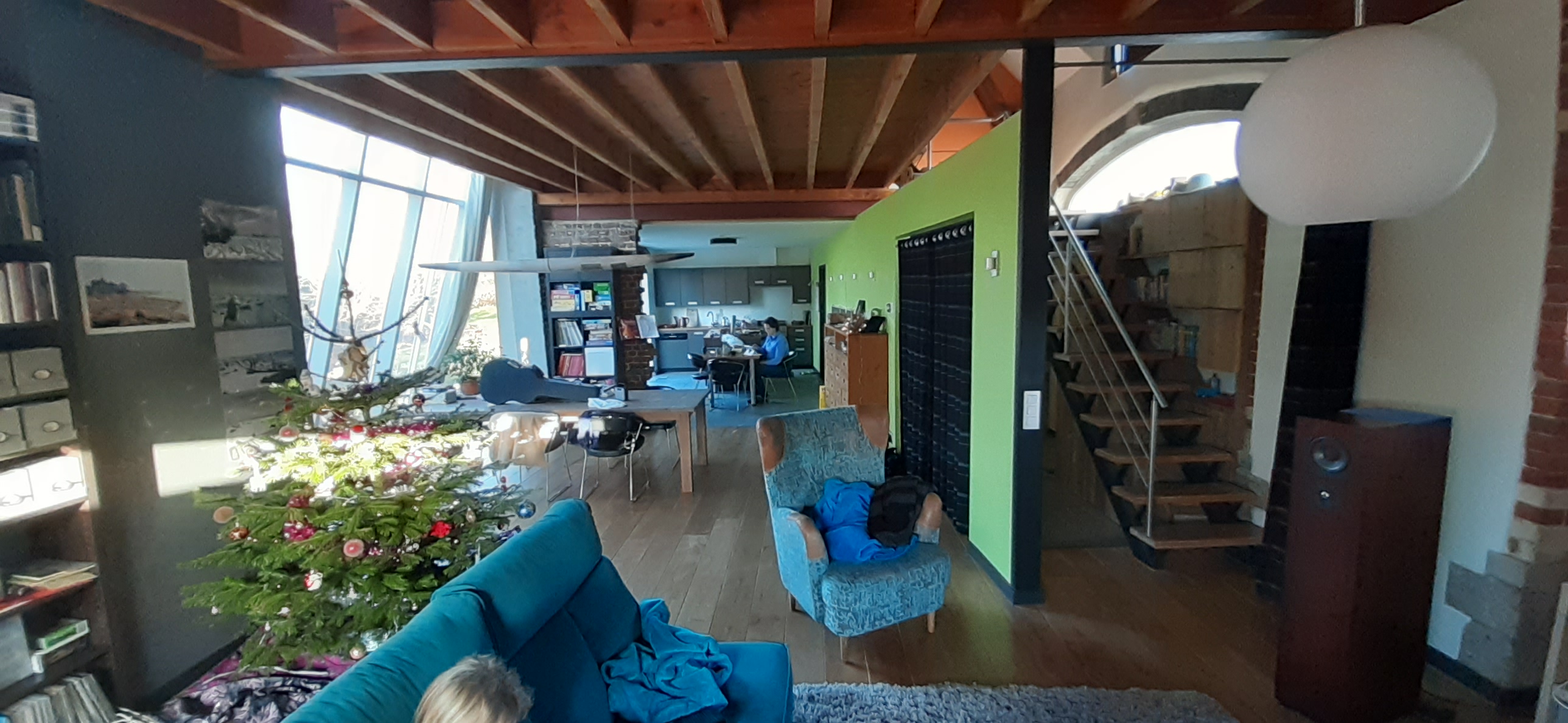

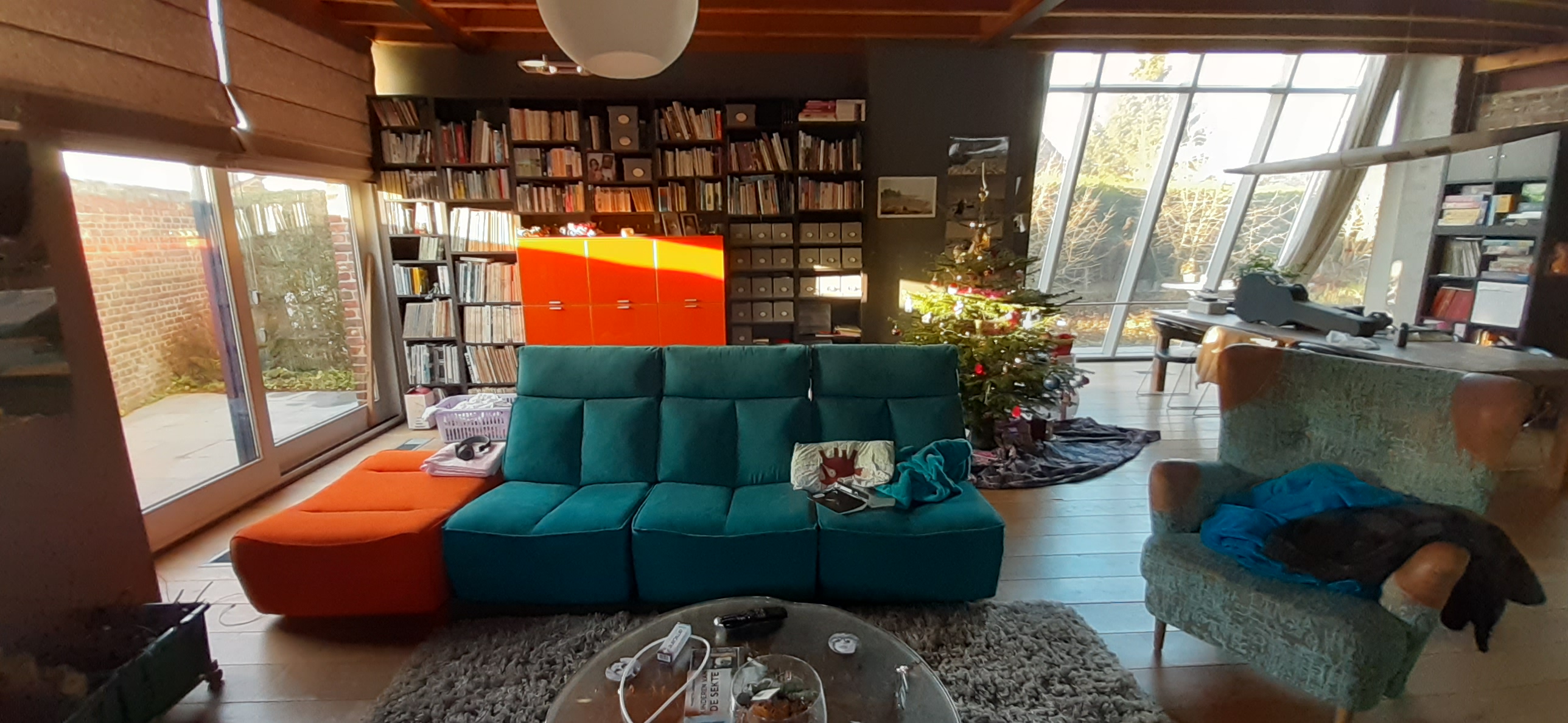

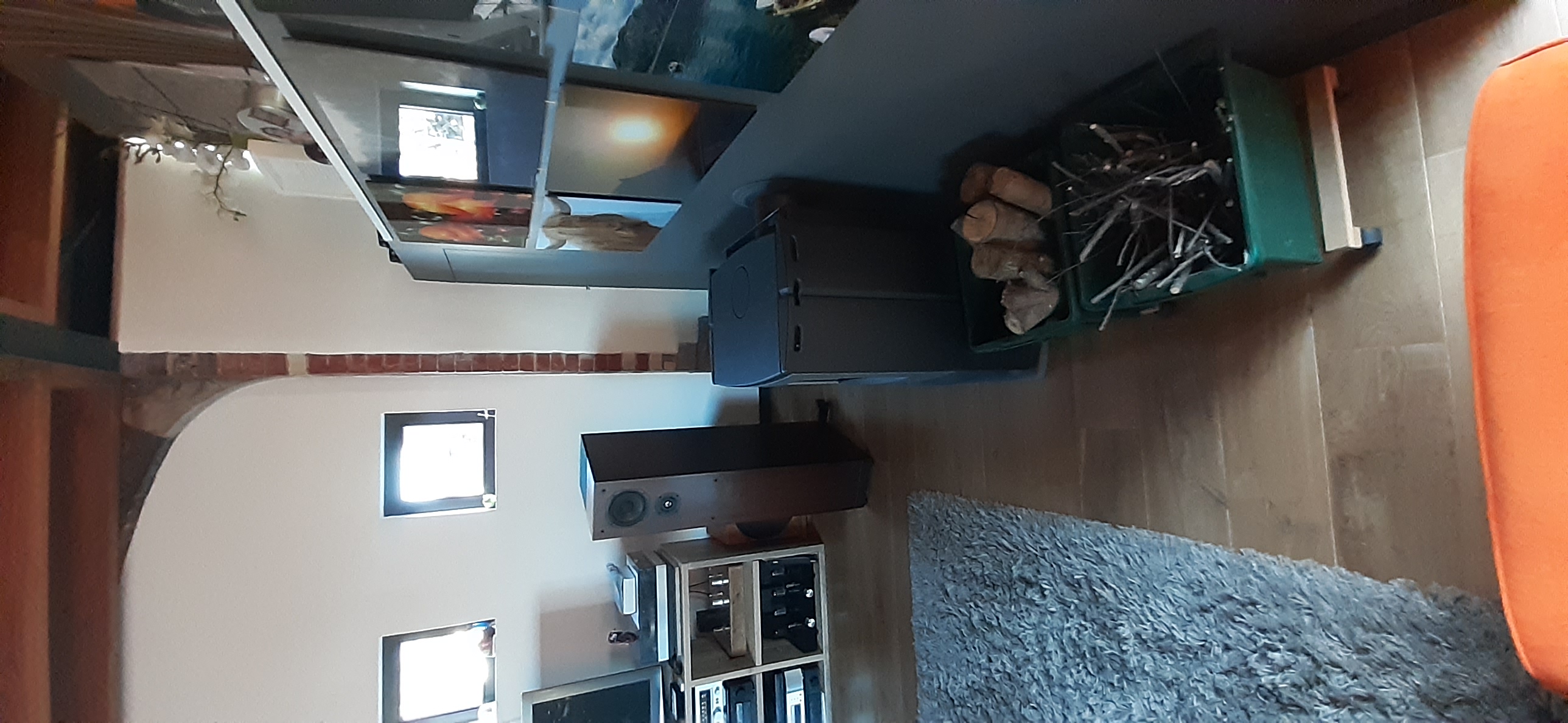

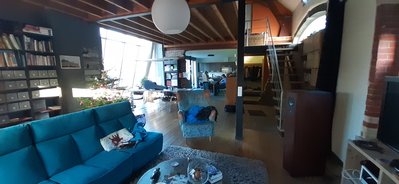

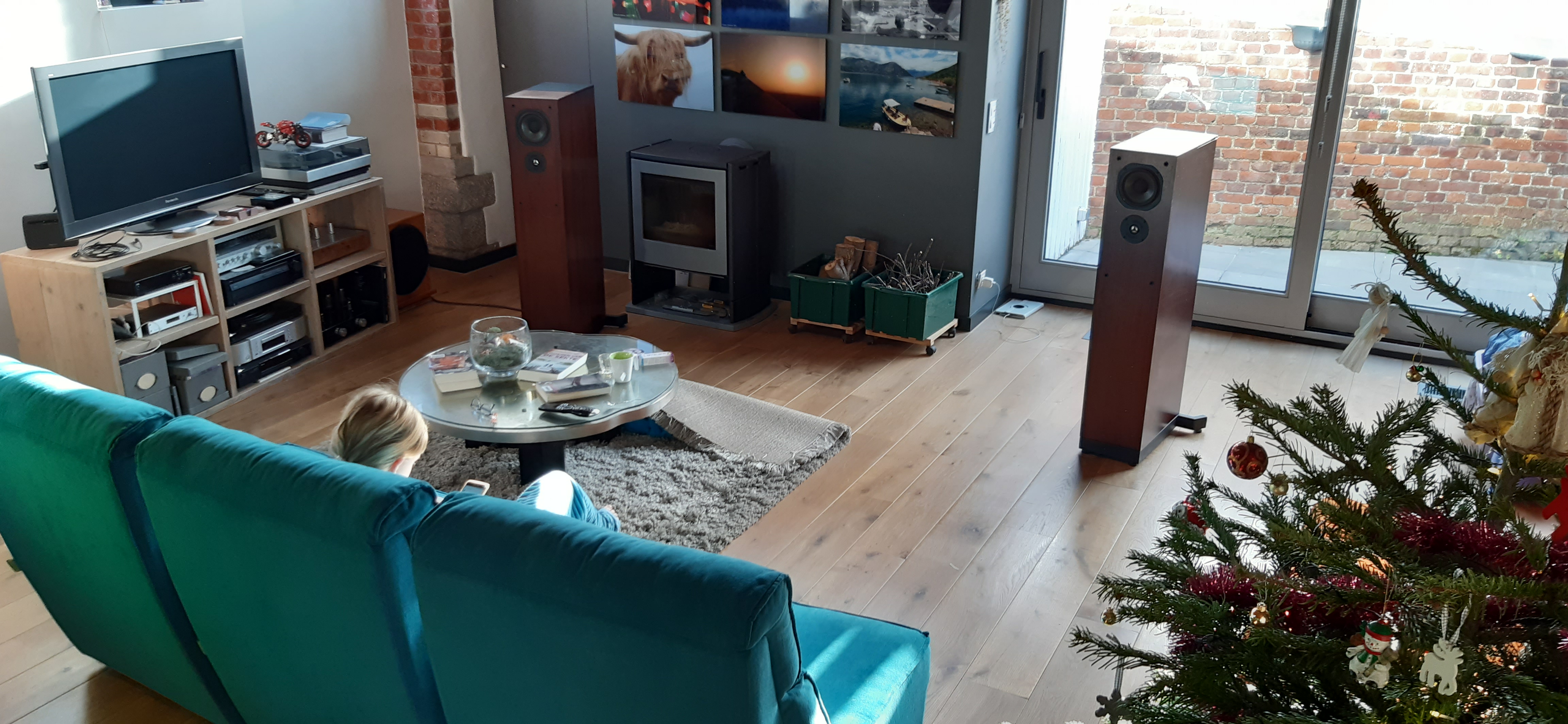

Omdat foto's altijd meer zeggen dan woorden, bij deze enkele foto's van ons leefruimte. Dat kost ook minder tijd dan alles uit te zitten tekenen in één of andere app/toepassing. :wink:
Afmetingen:
kortste zijde leefruimte: ongeveer 6,5m
langste zijde leefruimte: ongeveer 15m
hoogte leefruimte: ongeveer 3m20 tot aan de planken van het plafond/vloer van het 1ste verdiep

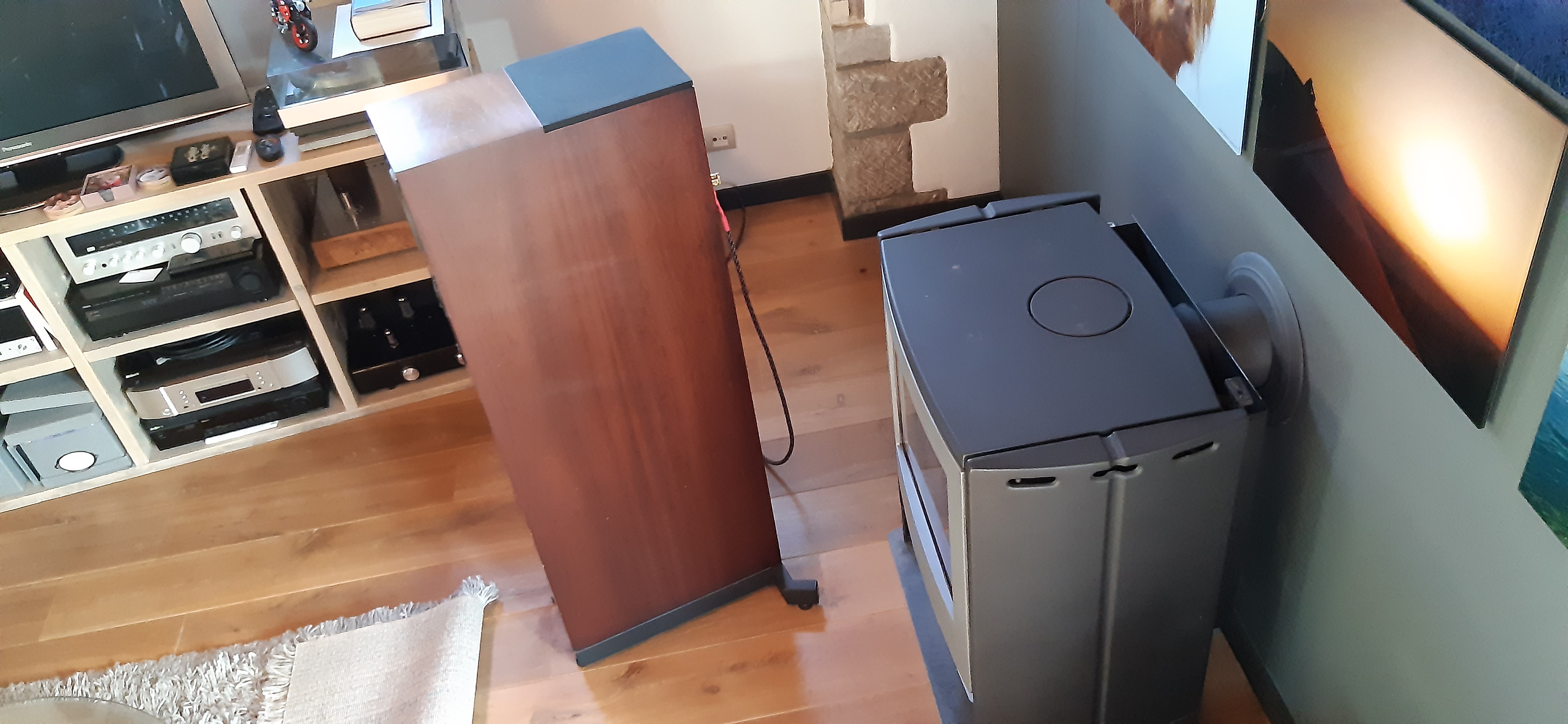

Na het lezen van wat info over het belang van de "symmetrie" van de opstelling en luisterruimte (merci Thingman) kom ik vrij snel tot de conclusie dat het grootste struikelblok wellicht de opstelling is, dwars op de lengteas van onze leefruimte. Bovendien staat alles nog eens op het einde van die rechthoek, in een hoek gedrumd als het ware. Dus die zijgevel waartegen de houtkachel staat zal dan een pak reflecties genereren. :? Wat kan ik dus doen om tot een betere akoestiek/correctere geluidsweergave te komen?
De foto's:
Berichten: 28468
Re: Akoestiek voor beginners
In de eerste plaats klopt de verhouding tussen de luidsprekers en luisterafstand niet, ze staan te dicht bij elkaar.
Staan de speakers te dicht bij elkaar? Of staan de zetels te dicht bij de speakers? Kan je daar even duidelijker in zijn?
hardbats
Berichten: 2416
Bericht door hardbats »
De speakers te dicht bij elkaar of de zetels te ver van de speakers.
Muug
Berichten: 1670
Locatie: East Flanders Fields
Bericht door Muug »
Net even gemeten, 2m30 tss de conussen. 2m70 van mijn oren tot de conussen.
Berichten: 28468
Dan hebben we te maken met een behoorlijke vertekening van je foto's. Daarom is een maatschetsje wel handig.

ja de panoramafunctie van deze smartphone is erg goed, maar het perspectief wordt wel gemolesteerd... Ik maak er mijn werk van, van dat plan.

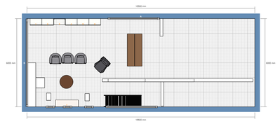

Kan je hier al wat mee?
grondplan
grondplan
Berichten: 28468
Stuk duidelijker zo!
Het grote probleem is je trapgat denk ik. Je hebt op de frequenties waar de speaker nog een rondstraler is een hele andere koppeling met de ruimte aan de linker kant.
Berichten: 20398
Als je de boel een halve slag draait zit je al beter....
Muug
Berichten: 1670
Bericht door Muug »

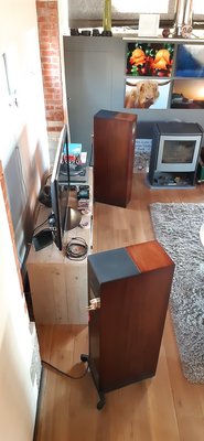

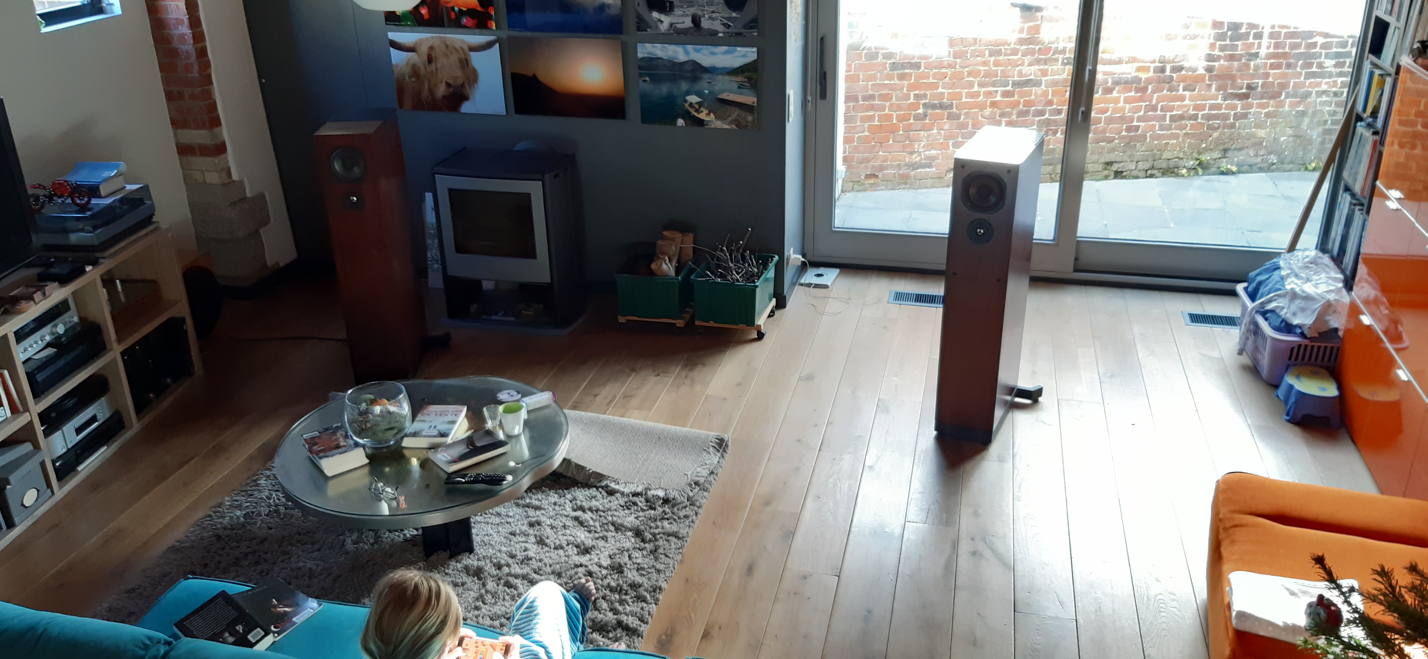

Wat ik ook dacht. Maar de kachel staat tamelijk hard in de weg. Ik heb daarnet even de luidsprekers en de fauteuils verzet. De driehoek luidsprekers-zetels hebben dezelfde maten. De twee speakers staan even ver van de linkse muur resp. rechtse oranje kast.

Er komt nog bij dat die speakers graag los staan, achteraan is een baspoort, bovenaan zit een mid driver en vooraan een mid driver en tweeter.
