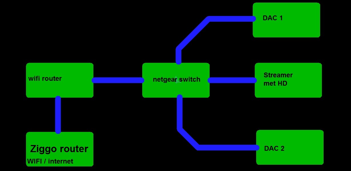

Even een tekening gemaakt,zoals ik dan denk,wat je bedoeld?

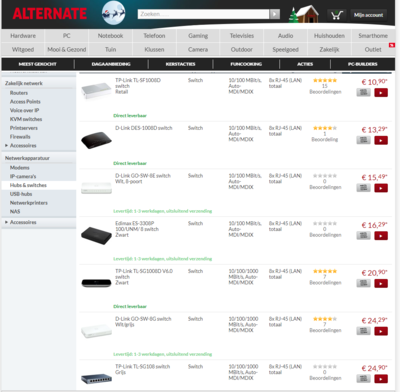

Maar een 8 poort switch kost tegenwoordig ook geen geld meer.
Voor audio en de meeste andere dingen prima te doen met 100, voor veel data pompen is dan de 1000 weer mooier/sneller.

Yup, dat is alles. Al je audio op zijn eigen privéstukje van het netwerk.democles schreef:Bedankt![]()
Ben echt een leek op netwerk gebied![]()

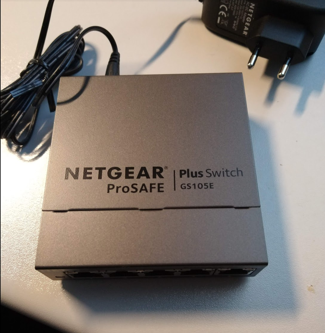

De netgear switch is besteld en komt morgen binnen,nogmaals bedankt.
Re: welke WIFI router kiezen
Het ding is binnen en ondertussen er tussen geknoopt.
De buizen kerstboom opgetuigd,en luisteren maar...........
Wat me opvalt is dat de afstandsbediening (gleerbred) een stuk rapper is geworden,was al snel,maar nu nog sneller.
Afbeeldingen van CD hoezen zijn er direct,zonder hapering.
Geen tussendoor gezoek naar de spelers of streamer op de tablet.
En de hele collectie wordt in een keer zichtbaar.
Kwa muziek afspelen krijg ik niet meer het gevoel dat bij het afspelen van een nummer er in het begin alle informatie voorhanden is en nagelang het nummer vordert steeds minder.
Die rare hoge kriebel op de zang is weg.
Merk dat deze switch ook enige tijd van inbranden nodig heeft.
Speelt nu een paar uur en wordt beter,te horen aan de ruimtelijke informatie.
En waar ik blij mee ben is dat de logitech media server alle radiozenders nog afspeelt.
Al met al een goede zet,kwa netwerk.

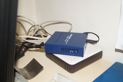

Is de onderste de wifi router? Op deze manier kunnen ze elkaar beinvloeden, ik zou ze een stukje uit elkaar halen. In elk geval niet stapelen.
Voor het beste wifi signaal zou je de wifi doos eigenlijk centraal in je woonkamer moeten zetten. De mijne ligt bovenop een kast, scheelde me best een hoop signaal.

Heb ze even op elkaar gelegd,om uit te zoeken hoe en waar ik al die bekabeling in mijn rek kwijt raak.anonamemouse schreef:Is de onderste de wifi router? Op deze manier kunnen ze elkaar beinvloeden, ik zou ze een stukje uit elkaar halen. In elk geval niet stapelen.
Dit was even de snelste oplossing om te luisteren of het werkt.
En die WIFI doos is alleen voor het muziek gebeuren,om alles via tablet aan te kunnen sturen.
Na een aantal dagen klinkt het nu prima en heb ik niet meer het gevoel dat dingen elkaar beïnvloeden.
