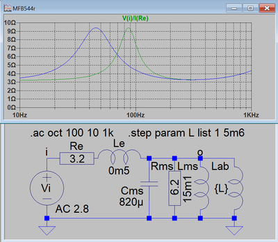

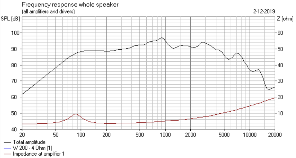

De woofer lijkt verdacht veel op de W200-4Ω van Visaton, dus daar heb ik de T/S-parameters uit Boxsim van gebruikt: Door de 15l-kast verschuift de resonantie-frequentie van 47Hz naar 85Hz:

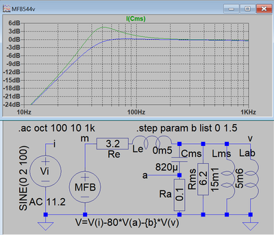

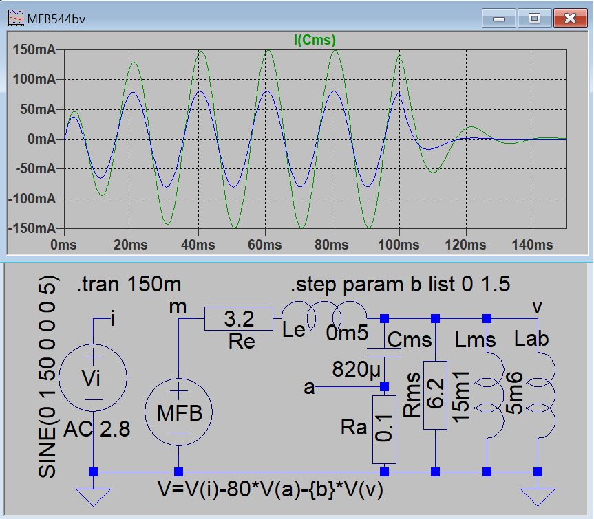

Hierbij de simulatie in LTspice: Gebruikt worden de parameter-namen uit Boxsim dus Lab is de extra compliantie van kast.

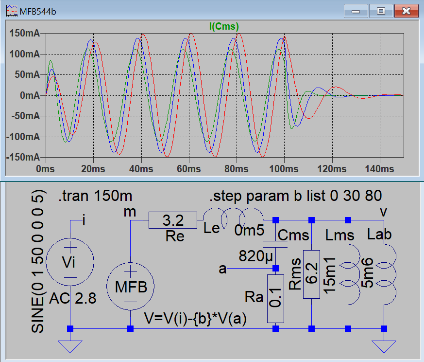

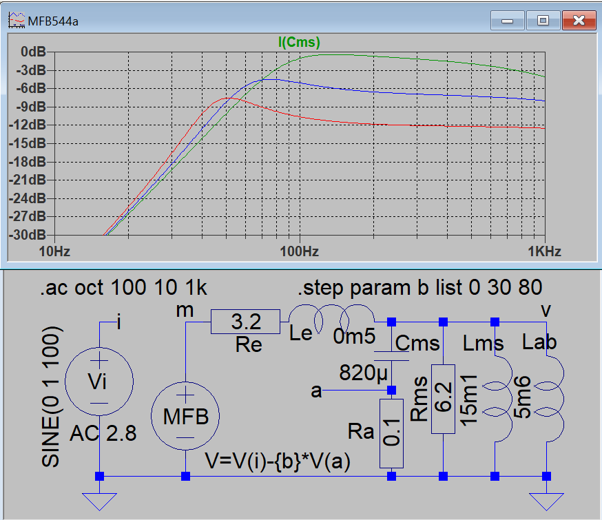

Met MFB wordt de overdracht: De versnellingsopnemer is evenredig met de stroom door Cms, geluid en de spanning over Ra en die koppelen we na versterking -6dB(1/2x) of -12dB(1/4x) terug op de verschilversterker MFB.
Zoals je ziet verschuift de -3dB frequentie van 80Hz naar 48Hz respectievelijk 32Hz.
Je ziet ook een 'resonantie' of bassboost bij 70Hz respectievelijk 50Hz, dat lijkt me geen probleem, want zo ziet de burst-responsie er uit: Het zijn 5 periodes van 20ms(50Hz), bij die frequentie is de overdracht met en zonder MFB ongeveer gelijk.

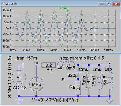

Of je nou wakker moet liggen van de geringe tijdsdiscontinuteit is de vraag?
Met een extra snelheidstegenkoppeling van V(v) krijg je meer demping en verdwijnt de 'resonantie' maar wordt de -3dB frequentie 40Hz: De burst-responsie bij 50Hz wordt niet veel beter en bijna de helft minder: Nu nog Jan Breemer's idee proberen, dus wordt vervolg!

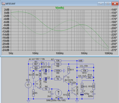

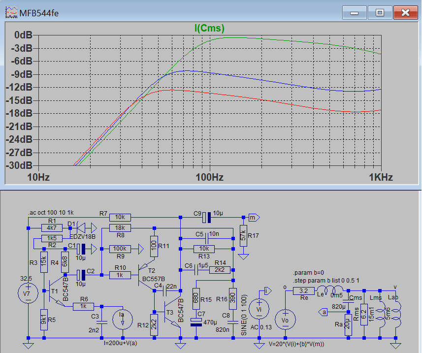

Philips zet een complex filter in de tegenkoppeling:
Ia is het signaal van de versnellingsopnemer en dat is vrijwel hetzelfde als dat van een elektretmicrofoon, zodat je het gewoon kan meten met je PC-microfooningang!
V(mfb) wordt instelbaar gebruik in de terugkoppeling, zie de bijlage.
Met de verschil/eindversterker Vo ziet het er zo uit: Bij maximale tegenkoppeling (b=1) ca. 40Hz bij -3dB.
Het ziet er minder strak uit als het theoretische model uit het begin van dit topic, maar ik heb de eigenschappen van de versnellingsopnemer weg gelaten.
Dat is ook een massa-veersysteempje, wat hier gecompenseerd wordt, zo te zien met een resonantie bij ca. 100Hz.

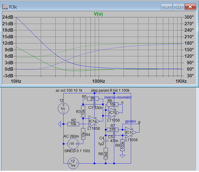

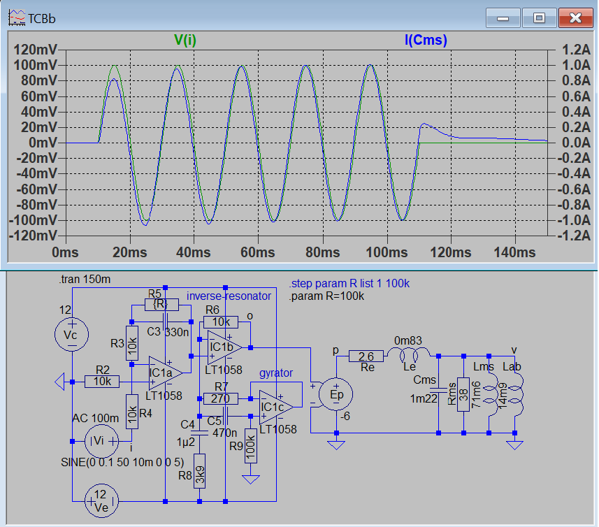

Jan Breemer's idee begint met een Zobel-netwerk (R1, L1 en C1/2) om de luidspreker-impedantie te corrigeren:
Dit is een ScanSpeak 30W4558T00 in een gesloten box met een volume van 41 liter.
Blauw is zonder en groen met Zobel en die is super-strak rond 3Ω, dus ideaal voor klasse-D versterkers.
Maar het vereist wel 'moeilijke' onderdelen en is niet echt nodig voor een tijdcorrecte bas.
Er moet wel een compensatie-filter in: Wel heftig veel laagversterking met R5=100k, maar de burst-responsie is super-strak en tijdcorrect: Je kan de parameters aanpassen voor andere luidsprekers/boxen met zijn BassCalc.
