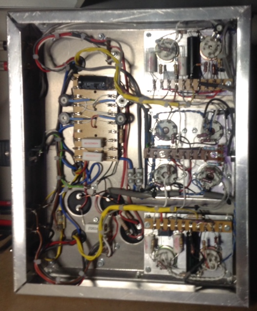

eindversterker 2xEL34/EF86/ECC83 en dat 2x

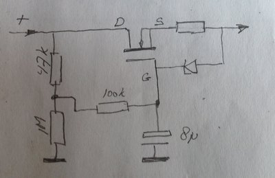

Re: Kit TT VoCoM of Echoke
douwebakker schreef:
Anne, volgens mij is zo dat de spanning op de gate heel goed kan worden afgevlakt omdat de ingangsweerstand van de gate heel hoog is. Je hebt dan maar een kleine elco nodig. Omdat de source de gate volgt mag je het zo noemen. Dit is het zelfde principe als een kathodevolger en en emittervolger.
Douwe.
Als de gate de massa volgt blijft de source ook de massa volgen = rimpelvrij.
Maar hier zit de gate met een C aan de source, niks volgen, is er enkel de grote Ri van de mosfet in serie met de voeding.

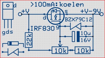

Anne, hebben we het wel over dezelfde schakeling? Ik bedoel eigenlijk dit (zie plaatje). In dit voorbeeld zal bij een voedingsspanning van 400V op de gate ongeveer 382 V zonder rimpel komen te staan. Er zal dan op de uitgang ook 380V verschijnen of zie ik dat verkeerd. Ik heb het nog niet geprobeerd.
Douwe
Dat is idd een volger.
Die namaak smoorspoelen zitten zo niet in elkaar dacht ik.Een smoorspoel(vervanger) heeft maar twee aansluitingen.

Anne, even een vraagje over die 12V zenerdiode. Is dat een soort beveiliging voor als de uitgangsspanning nog hoog is en de ingangsspanning weg is gevallen? Of heeft het een ander nut in deze.
Alleen te bescherming, hoewel zou nooit nodig zijn maar je weet nooit :sure:
potmeter zo instellen dat er iets meer spanning over de mosfet komt dan dat de rimpel groot is.
Zo kun je het minst nodig verlies instellen, scheelt ook in warmte.

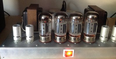

Ik heb afgelopen week zo'n TT VoCoM meebesteld bij tube-town. Voor die € 12,00 wil ik dan ook wel even weten wat het is en hoe het werkt. Het is in eigenlijk best een leuke regelaar om bijvoorbeeld de schermrooster spanning apart in te stellen. Ik heb hier in de werkplaats een chassis met een stereo balans versteker erop. Meestal staan hier EL34 ers op maar nu heb ik er KT88 ers op gezet en de schermrooster via deze regelaars ingestel. De anode spanning is 460V en de G2 spanningen staan n ingesteld op 350 V. Klinkt lekker. Ik zou nog graag even willen proberen met instelbaar negatief maar dat is een beetje ingewikkeld vanwege de fasedraaier.

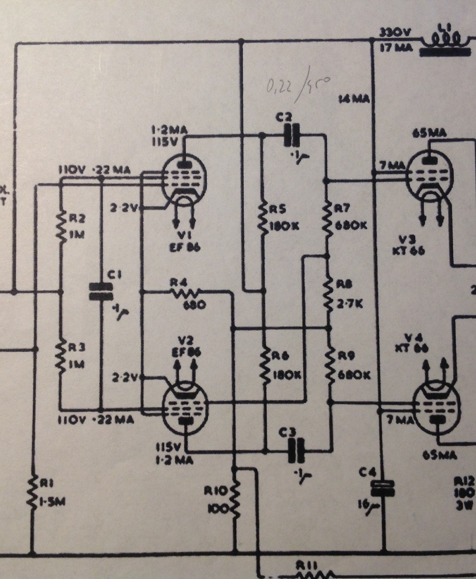

Heb je een schema van de versterker?
douwebakker
Berichten: 2173
Locatie: Vledder Drenthe
Bericht door douwebakker »
deze. Ik zou extra koppelcondensatoren moeten gebruiken.
Berichten: 6144
Ik zie het, maar waarom regelbaar op de schermroosters?

Aat heeft het begrepen. Zoals eerder vermeld zou ik liever een vast negatief gebruiken i.p.v. Kathode weerstanden. Momenteel zijn deze 470 ohm per buis wat ik zelf wat aan de hoge kant vind. Op deze manier vertook ik ruim 12 watt in de kathode weestanden en dat is pure Verspilling.

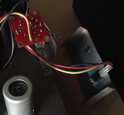

Uit het RCA-data blad van de KT88/6550 vond ik de juiste instelling voor de schermroosterspanning. Bij 400V anodespanning zou deze 275V moeten zijn en bij 600V 300V. Bij mijn versterker is de anodespanning 460V dus ik heb G2 op 285V ingesteld. Omdat de FET dan zo'n kleine 5W aan warmte kwijt moet heb ik een extra koelplaat gemaakt. De eerste keer ging het met het inschakelen direct al mis. Met een luide tik sloeg het micaplaatje door.Gelukkig bleek de FET nog heel. Toen heb ik twee micaplaatjes op elkaar gebruikt en dat blijft heel, maar ik hoorde wel enig geknisper in het geluid. Meestal is dat een slecht voorteken. Met de koelplaat los van het chassis is het geluid Uitstekend en het geknisper helemaal weg. Nu kan ik de koelplaat natuurlijk met nylon afstandsbusjes op het chassis bevestigen met een weerstandje van een paar Mohm naar massa maar is dat wel veilig? Iemand een idee.
