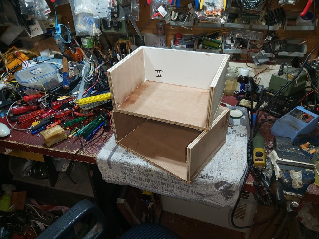

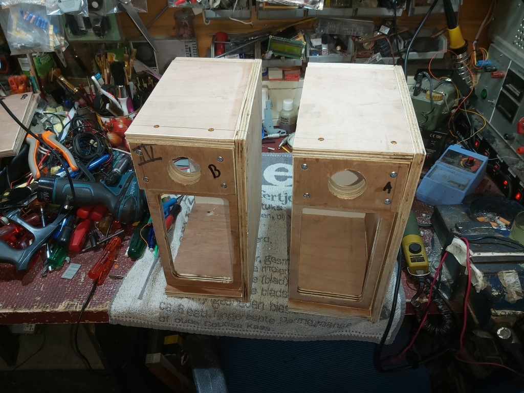

Vorig jaar had ik het genoegen enige tijd de Inimini's gebouwd door pappaleo in huis te mogen hebben. had ze al eens eerder gehoord op diverse locaties, en was best wel onder de indruk van het plaatje dat deze (best wel kleine) kastjes konden neerzetten.
In de huiskamer vond ik ze in eerste instantie een tikje tegenvallen. (kan en zal ook best wel met de akoestiek aldaar hebben te maken.)
Boven, in mijn relatief kleine studiohokje in een nearfield situatie kwamen ze wat beter tot hun recht, vond ik, daar hoorde ik weer een mooi ruimtelijk geluid met goede definitie. dus had ik me voorgenomen dat er daar een setje van deze als afluistering moesten komen.
De titel de derde slaat op het feit dat deze luidsprekers al een keer eerder zijn nagebouwd, door forumlid A3baak.
Verder weinig schokkends te melden hierover, ik wil proberen om het geheel zoveel mogelijk 1 op 1 na te bouwen, ja okee, er kan hier en daar een afmeting een millimeter groter of kleiner zijn, maar geen grote afwijkingen, dezelfde constructie met het baspijpje en het luikje aan de achterzijde met daarop het filter. kastjes worden opgebouwd uit 12 mm multiplex, met aan voor en boven en onderzijde een laagje 4 mm MDF.
De afwerking gaat ook min of meer hetzelfde worden als het origineel, zijwanden gefineerd (maar geen essen) met een laklaagje en de rest in kleur gelakt. kleur word zeer waarschijnlijk zilver uit een spuitbus.

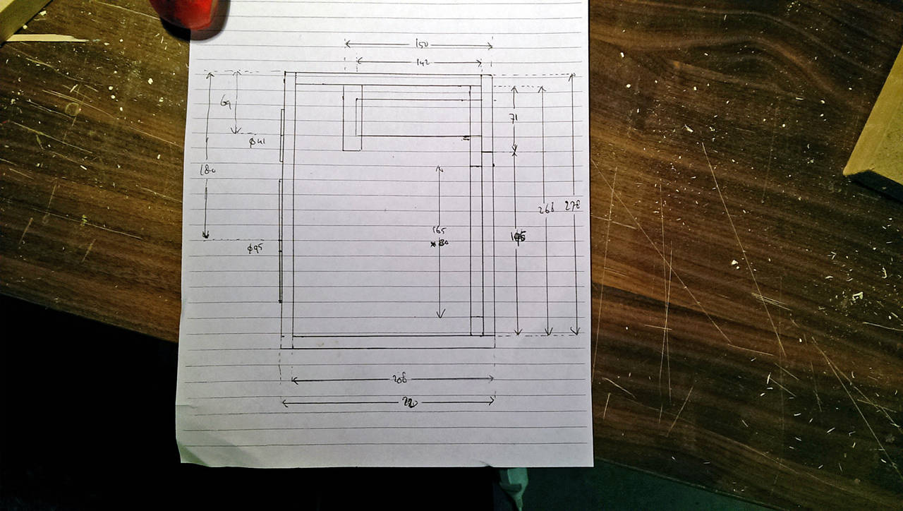

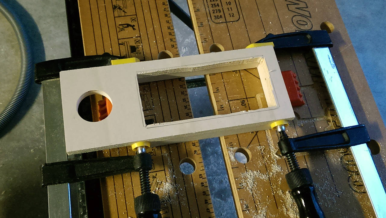

Als alles meezit ga ik komende zaterdag de flares voor het BR pijpje erin frezen, en de rechthoek in de paneeltjes waar het luikje voor het filter komt in te zitten.
Daarvoor pas ik dezelfde truc toe als pappaleo heeft gedaan :
Dus eerst de rechthoek grof uitzagen, dan een raampje eronder gemaakt van stukjes zaagafval waar het kogellager van de frees langs kan lopen en frezen maar.

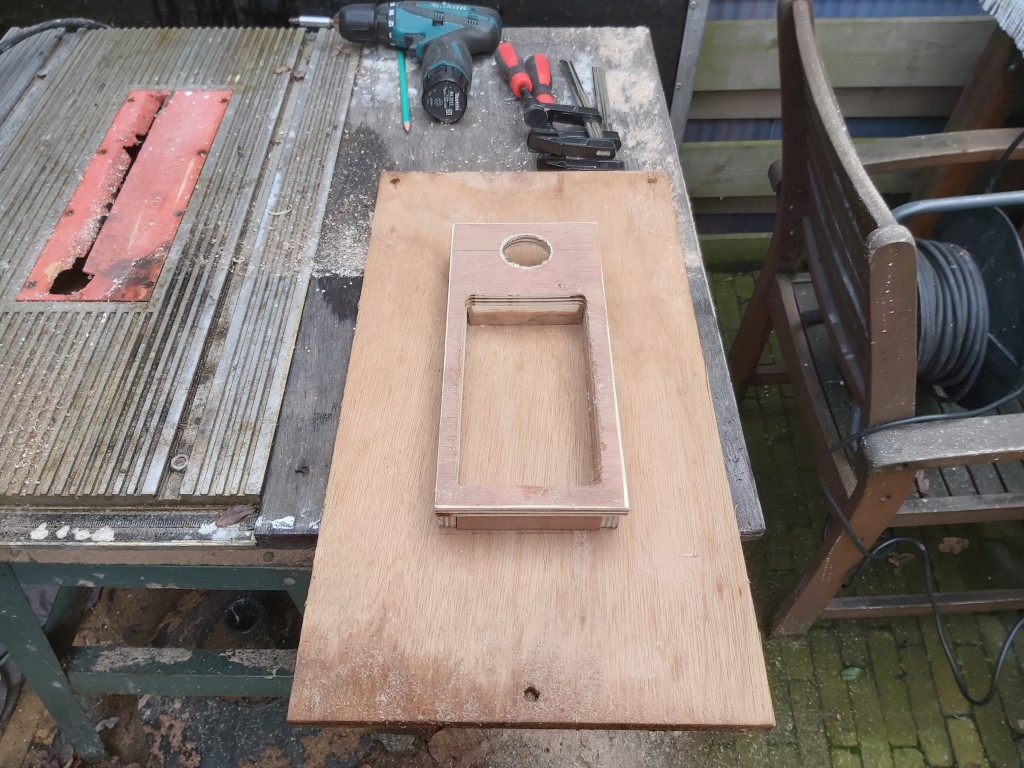

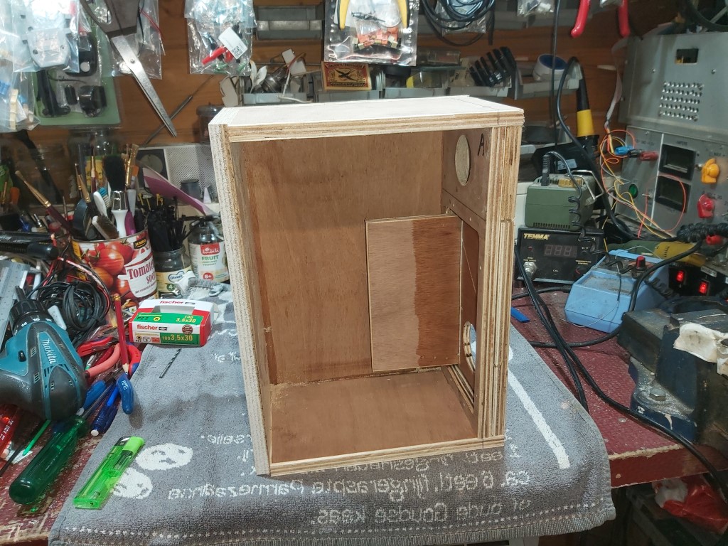

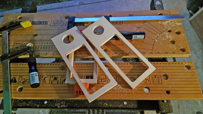

Tussen de verplichtingen door de afgelopen dagen toch nog wat nuttigs kunnen doen.

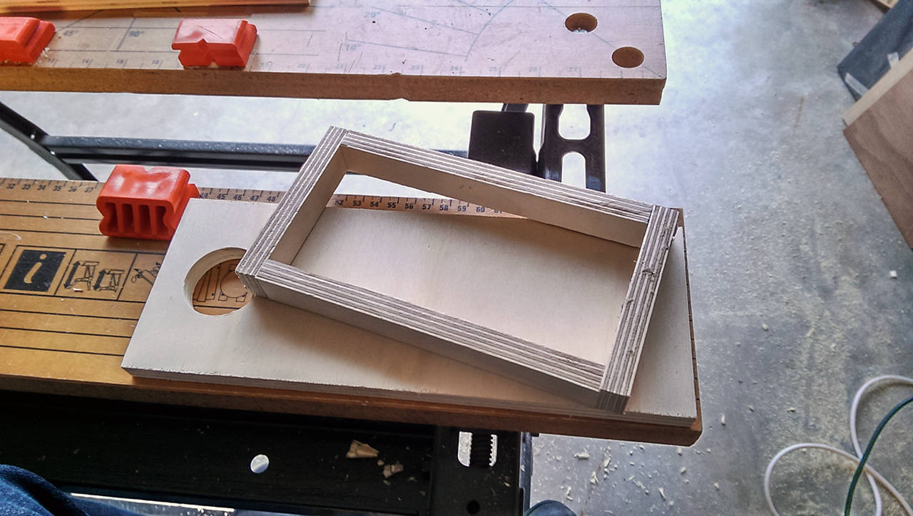

Zoals al gezegd de rechthoekjes uitgefreesd waar het luikje met het filter komt in te vallen :
Beetje passen en meten of alles in elkaar past :

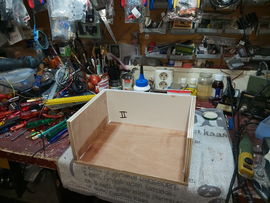

En dat erin gelijmd en geschroefd, ik had een denkfoutje gemaakt, die 4 schroefjes hadden dus aan de binnenzijde moeten zitten :oops: . is geen ramp, wel weer weg te werken met wat plamuur voor het spuitwerk.

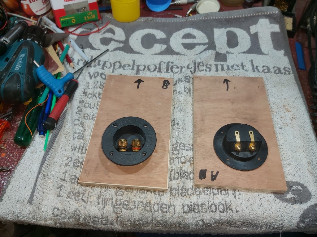

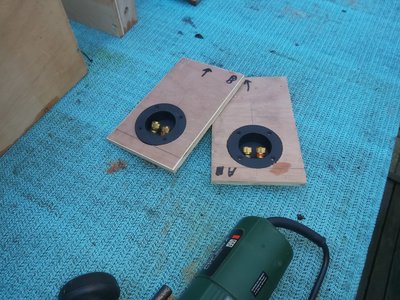

Iets dat ik wat anders wou uitvoeren dan bij het origineel zijn de luidsprekerkabel aansluitingen, Leo heeft destijds gewoon twee normale aansluitingen gebruikt. op zich helemaal niks mis mee, echter in mijn studio situatie komen de speakers vrij dicht tegen de wand te staan. ik wilde iets dat minder of niet uitsteekt. uiteindelijk uitgekomen bij 2 van die ronde zwarte kunststof dingen.
Die dingen kunnen op 2 manieren gemonteerd worden, verzonken of erop liggend. het eerste leek mij wat netter, dus daarvoor gekozen en dat uitgevoerd, daartoe de twee luikjes op een plaat gemonteerd die voor wat support zorgen, anders gaat het niet goed met de cirkelmal :
Feitelijk hetzelfde principe als een driver infrezen.
Volgend weekend weer verder.

Mooie oplossing voor de terminals.
Je hebt wel een grotere werkbank nodig... :sure:
Altijd tekort aan werkplek....hebben meer mensen last van. :lol:

En weer een paar stapjes verder.

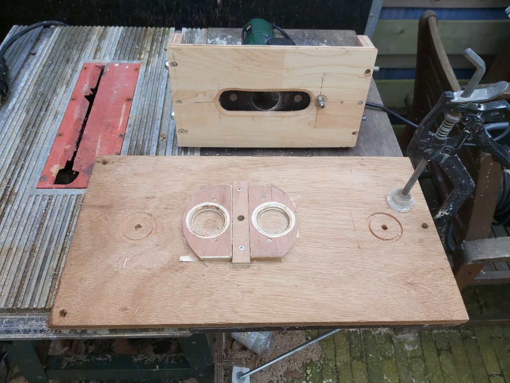

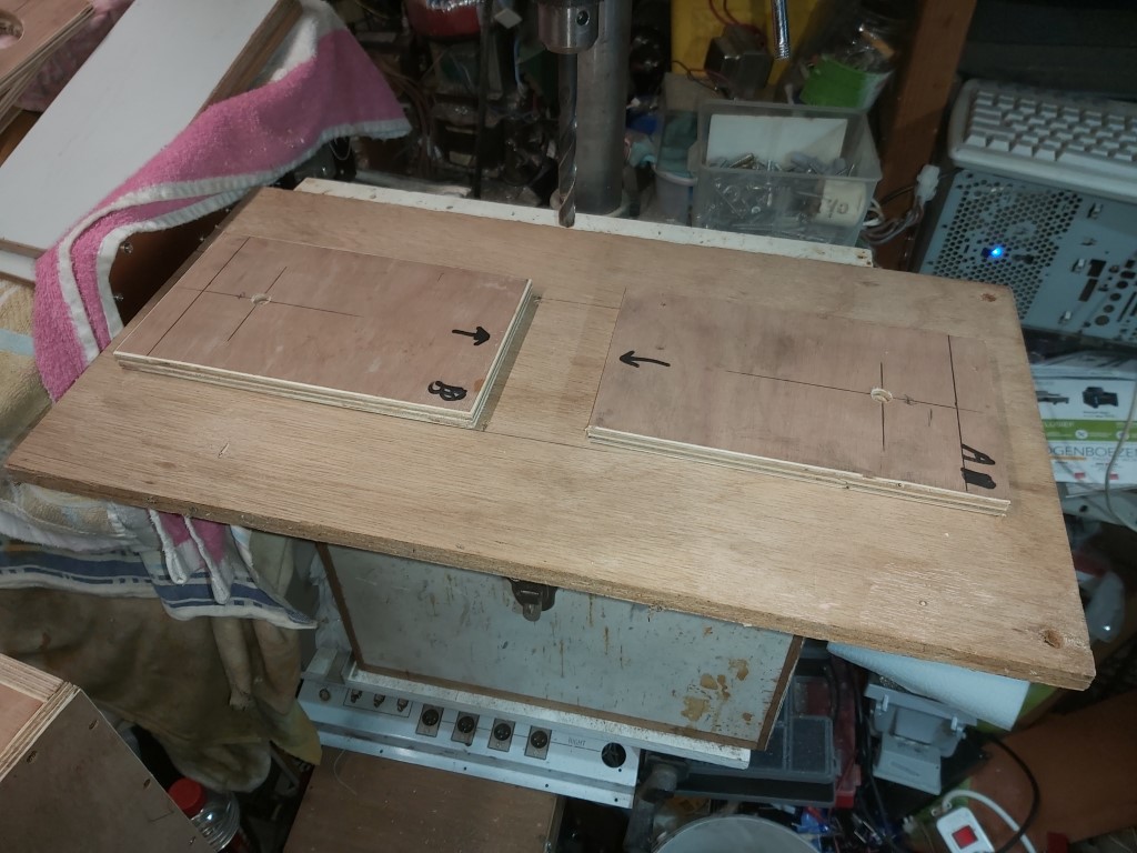

Zo heb ik afrondingen gefreesd aan de buitenzijde van de inzetstukjes die de BR pijpjes in de kast op zijn plek houden :

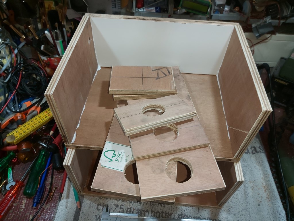

Voor de zijkanten liep ik tegen een probleempje aan, er zijn in totaal 8 paneeltjes van 12 mm multiplex benodigd. 6 stuks kon ik zo zagen, maar kwam wat passends 12 mm voor de overige twee stuks tekort
Nu heb ik meer dan genoeg 18 en 25 mm in huis, en ook 4 mm triplex, wilde geen 18 mm gaan gebruiken want te lomp, en om nou voor twee stukjes van ongeveer 20 x 30 cm een hele plaat van 122 x 61 te gaan halen vond ik zonde.
Dus iets anders verzonnen, van twee plaatjes 4 mm triplex en een reststukje 4 mm MDF maak ik een sandwich paneeltje, komt dus ook op 12 mm uit. :D
Ook heb ik de twee plaatjes gezaagd waar het filter op komt te zitten aan het uitneembare achterpaneel.
Voor de afwerking van voor-en-bovenzijde heb ik gekozen voor 4 mm triplex ipv MDF zoals bij het origineel. deze plaatjes zijn ook alvast uitgezaagd.

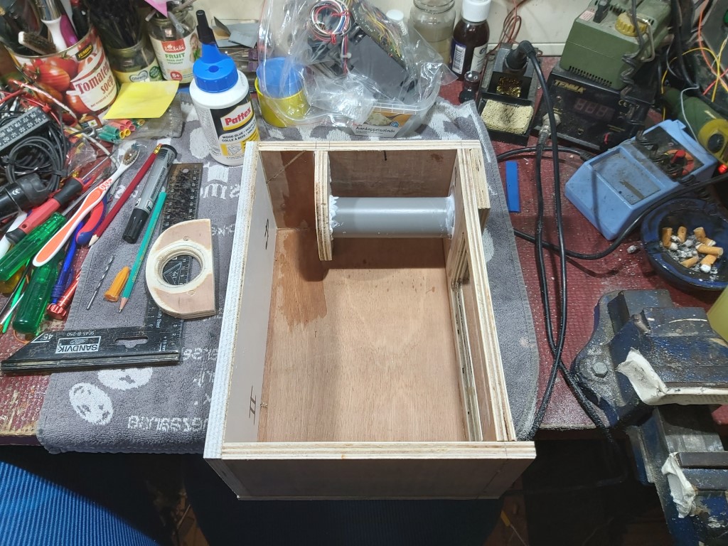

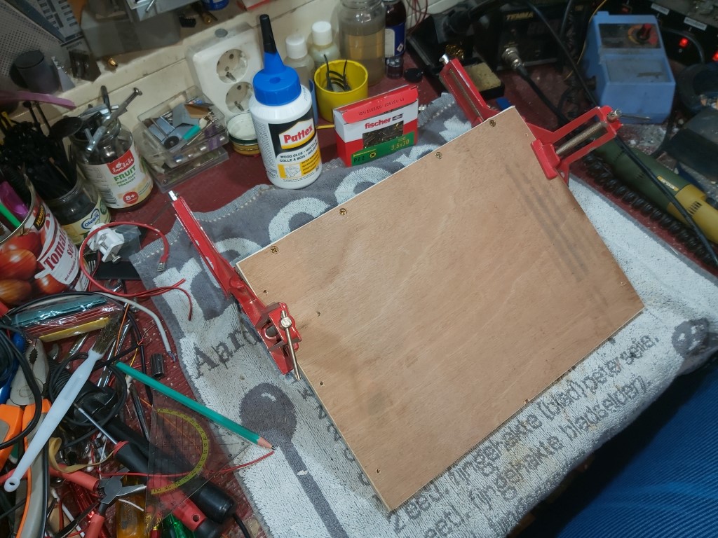

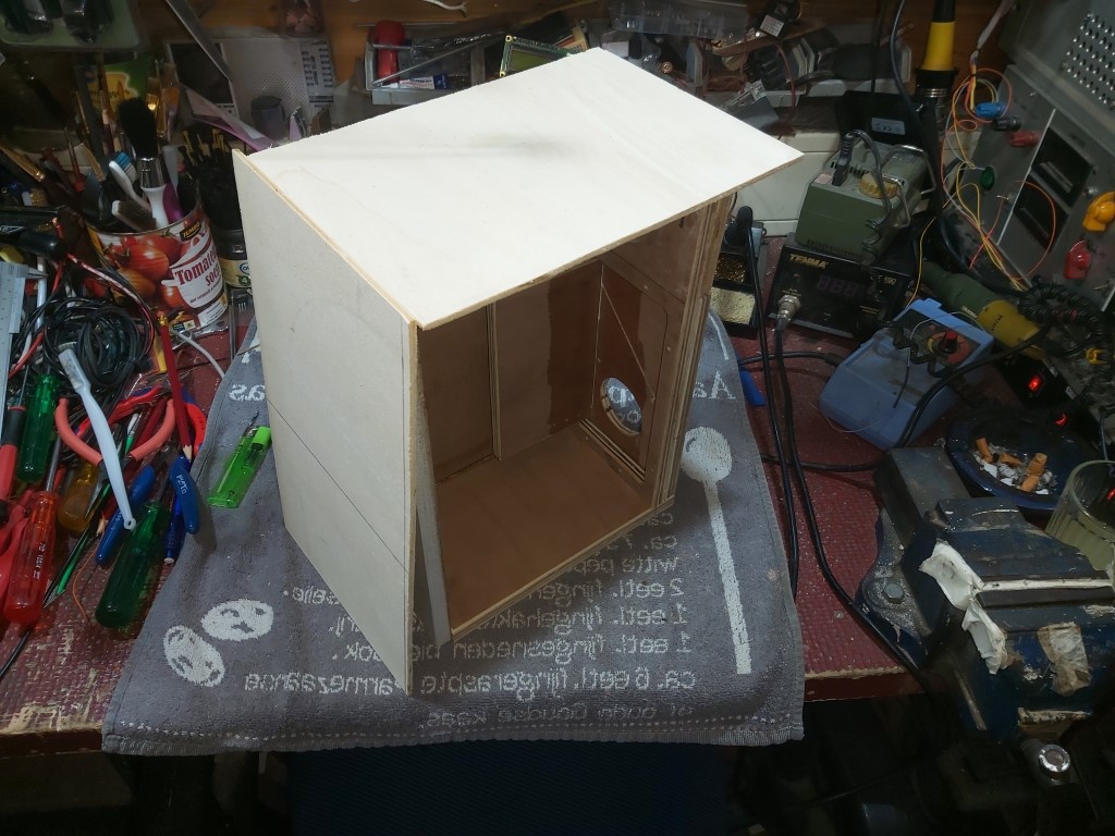

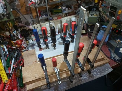

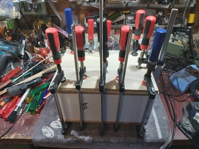

Ik heb de BR pijpjes in de kastjes gemonteerd, en vervolgens de dubbele zijwanden erop gelijmd.
Dat staat nu uit te harden zodat ik van het weekend alle zijkanten strak kan gaan frezen.
(ik heb express de zijwanden met overmaat rondom gezaagd.)
Daarna gaan de plaatjes triplex aan de boven, voor, en onderzijde erop, zodat het weekend daarna de gaten voor de drivers gefreesd kunnen worden.
(mits het dan natuurlijk droog is buiten... [-o< )

Dat lijken me voldoende klemmen :)
Ik gebruik meestal een paar restant latjes om er op te leggen, daarop de lijmklemmen zodat de druk beter verdeeld wordt en geen beechadigingen komen. Zo heb je ook minder lijmklemmen nodig

Ik gebruik meestal een paar restant latjes om er op te leggen, daarop de lijmklemmen zodat de druk beter verdeeld wordt en geen beschadigingen komen. Zo heb je ook minder lijmklemmen nodig
Ja, klopt, normaliter doe ik dat ook op die wijze. geen idee waarom nu niet gedaan.
