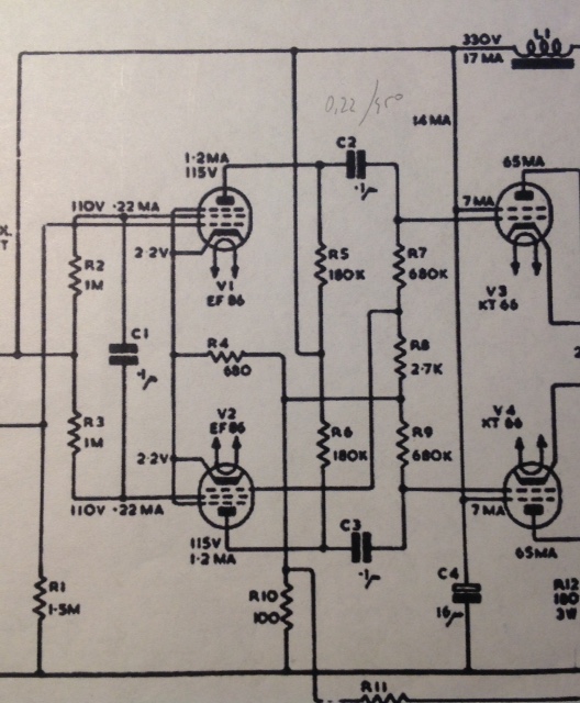

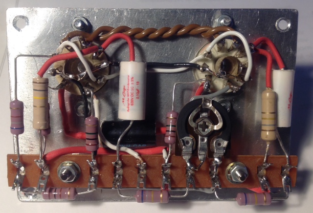

@Bert61, de voedingsspanning is 460V, Trek daar de 33V vanaf en er blijft 427V over. Bij 60mA maakt dat 25,62 W. Ik had het me niet gerealiseerd, maar ze staan wel op hun tenen op deze manier. Als ik negatieve roosterspanning wil gaan aanbrengen ben ik ook 2 extra koppelcondensators nodig. Ik heb namelijk een stukje schema van de QUAD II gebruikt, maar zoals je ziet zitten de uitgangen van de fasedraaier verbonden met de kathodes van de stuurbuizen.
