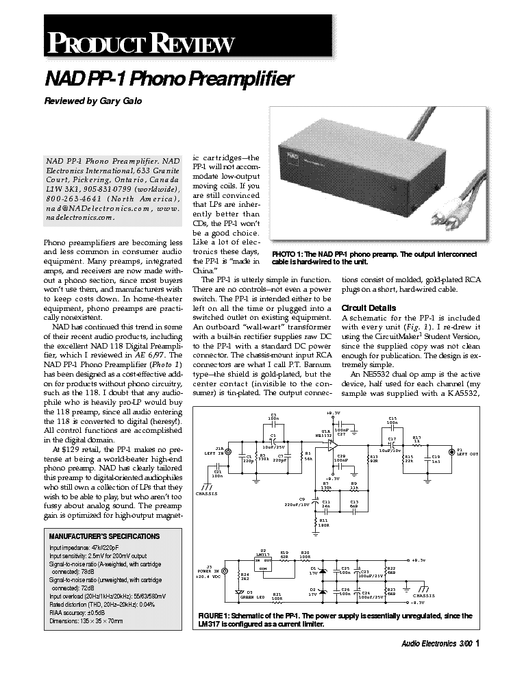

Ik vond een leuk artikel over tweaking in https://www.stereophile.com/content/har ... t-tweaking. Tweaking helpt dus. Gelijk toegepast op mijn NAD PP-2 platenspelervoorversterker. Daarvan heb ik de standaard JH CD110 elco's (wel 2000H versie) vervangen door Panasonic FC's en plots spetteren via mijn Ortofon M2 Blue de bekkens op de jazzplaat net zo als op de CD!
Wat is jouw top-tweak?

In Stereophile staat dat een geregelde voeding je versterker sterk verbetert: Minder vervorming. Wellicht werkt een schakelende voeding beter dan een batterij elco's.
