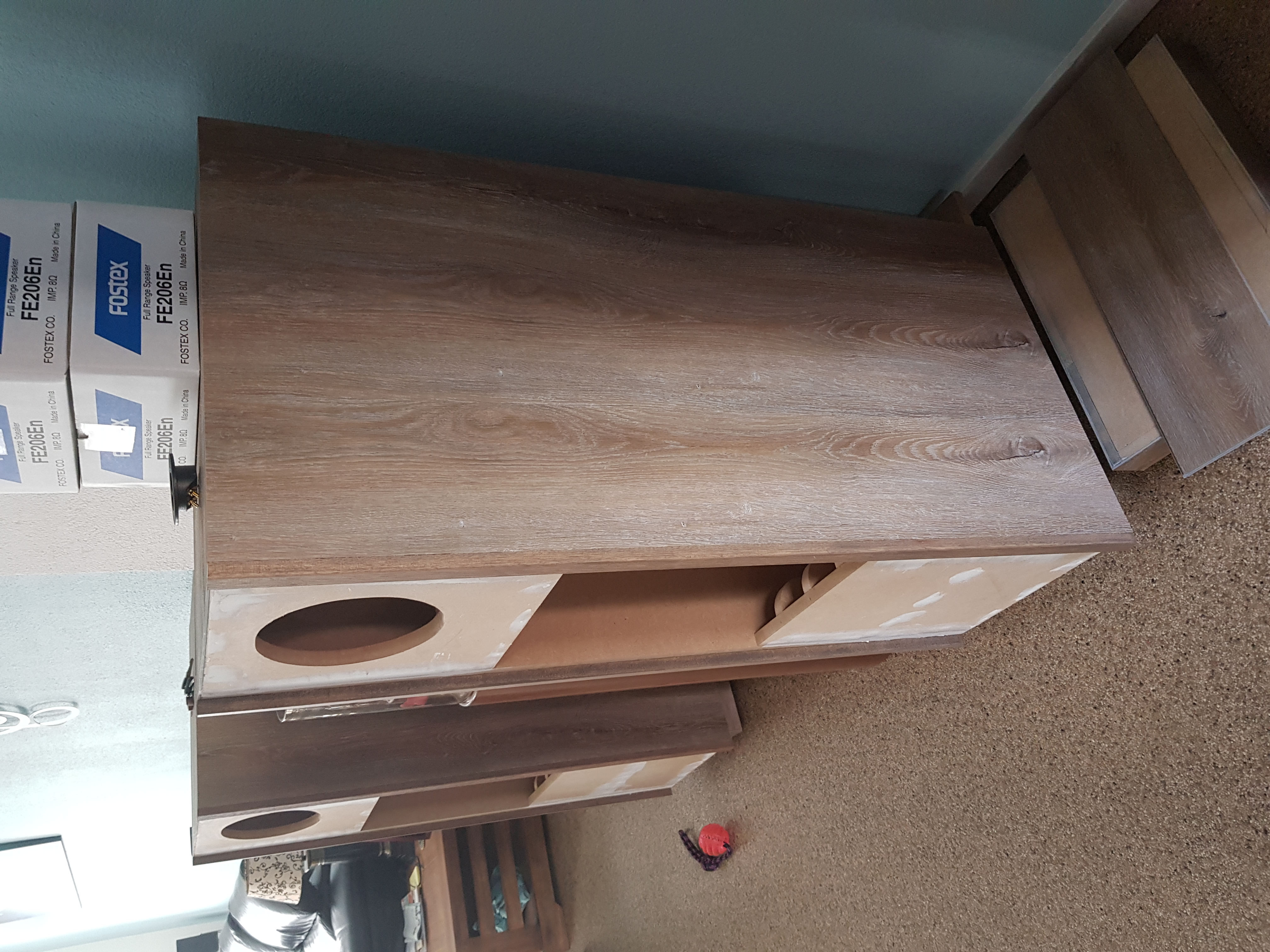

Ik ben nu al een tijdje bezig met de bouw van een backloaded hoorn met de fe206en, en wil er toch een supertweeter bij inzetten. Nu kan ik voor de eveneens fostex ft17h gaan, maar heeft een van jullie ervaring met alternatieven? Ook in dezelfde prijsklasse?

Het gaat hier overigens om de fe206en in de behuizing van de fe208ez

Ik zie in het andere topic dat je boxen al lang klaar zijn... wauw. Mooi project, dat schreeuwt om een mooie buizenversterker!
Ben wel nieuwsgierig naar de klank van deze imposante kasten (die komen hier de huiskamer niet in, ben ik bang)
Re: Supertweeter bij fostex fe206en
Ze zijn nu net n beetje ingespeeld, geloofde hier nooit zo in maar scheelde echt enorm.
