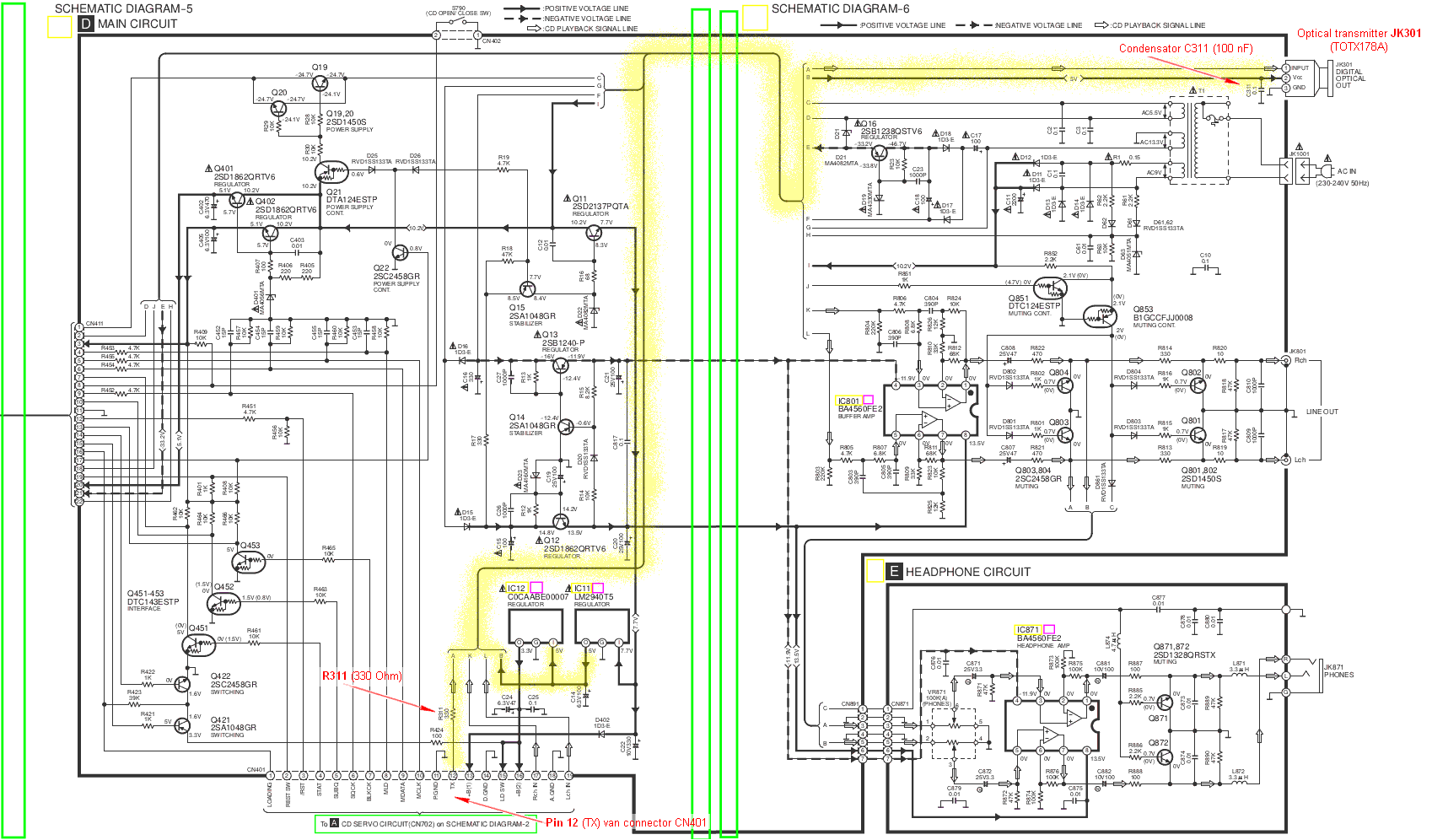

Heb je hier wat aan?
Samenvoeging van schematisch diagram 5 & 6 uit eerder geposte PDF. Aan de hand van de gele lijn is te volgen hoe het signaal vanaf binnenkomst (de connector, linksonder) rechtstreeks doorloopt naar de optische transmitter (type: TOTX178A). Het signaal komt slechts een weerstandje tegen.   Tevens toont het de voedingslijn (VCC/5V) vanaf de spanningsregelaars linksonder tot aan de transmitter. Op het eindpunt hangt er enkel een condensatortje aan.

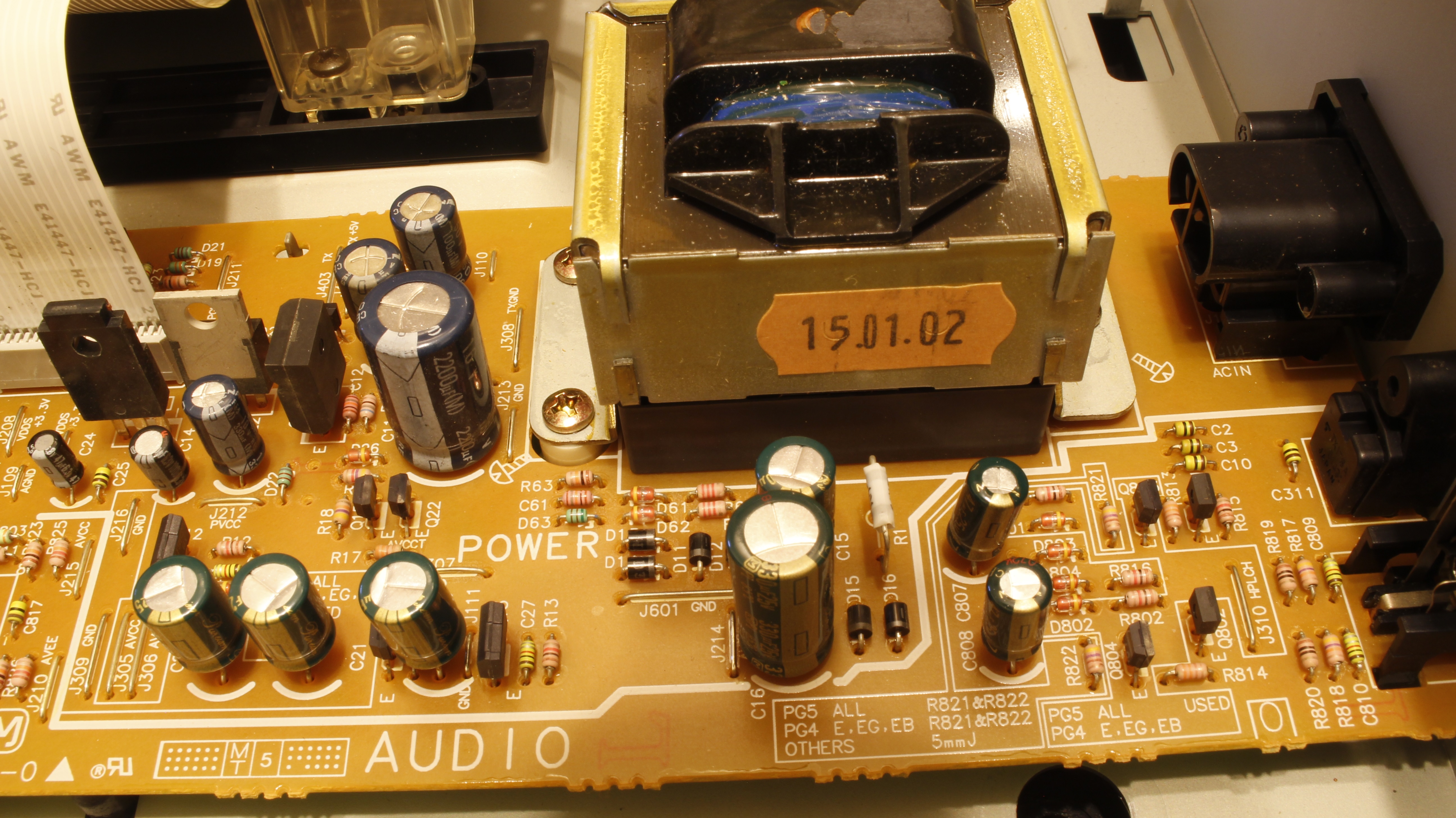

Aan de rechterzijde, bijna tegen de toslink-transmitter aan,  is condensator C311 duidelijk zichtbaar.

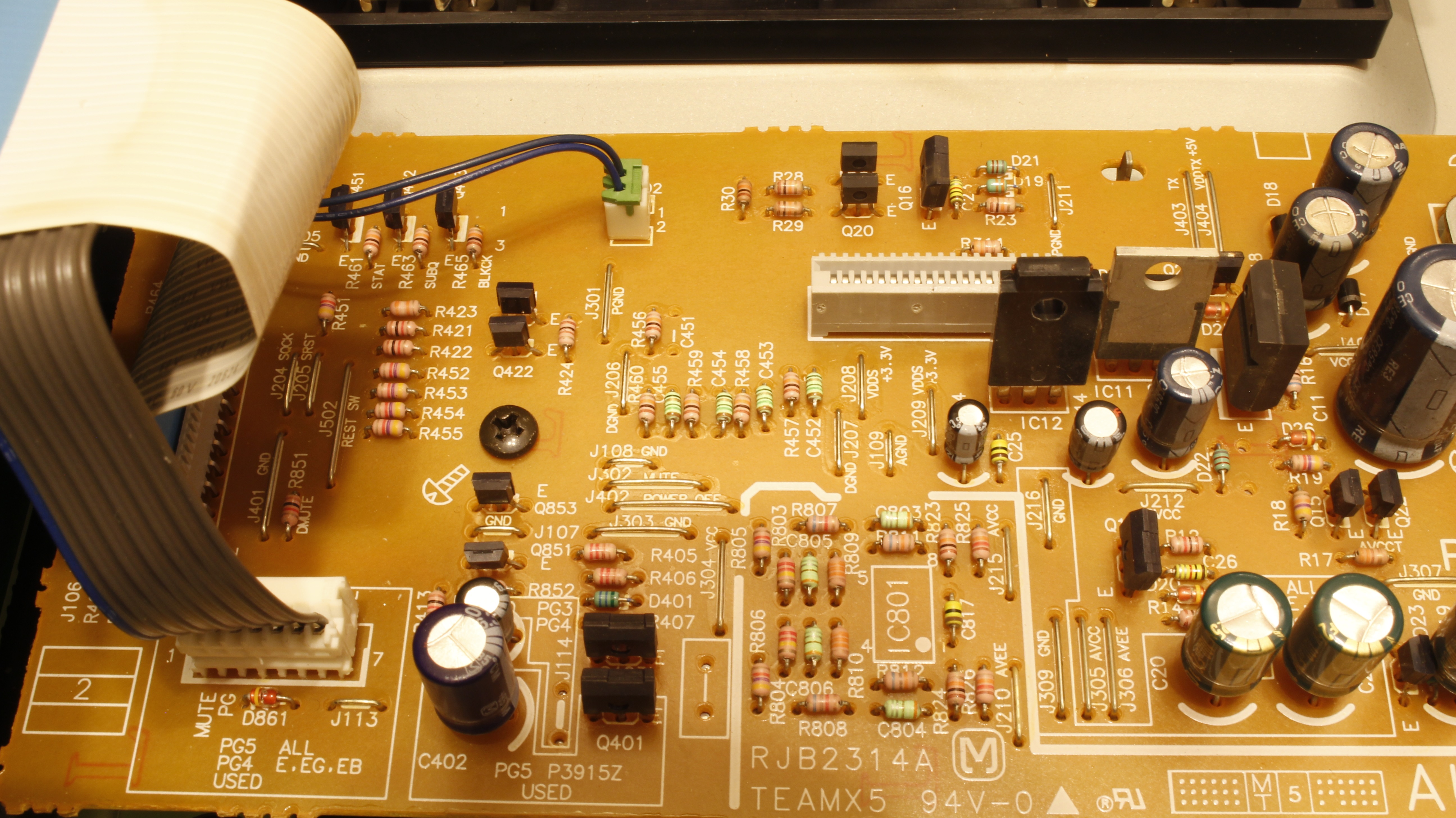

De witte 19-polige connector middenin is CN401. Kort erachter is nog net R311 zichtbaar. De eruit verwijderde flatcable komt rechtstreeks van de TX-pin van IC 702 (gecombineerde servo-controller / filter / dsp / DAC) in diagram 2. Tussen dat IC en connector CN702, op datzelfde boardje, zit slechts nog een weerstandje (R760). Vanaf de connector gezien bevindt deze zich net voorbij testpunt 12 (TP12).
