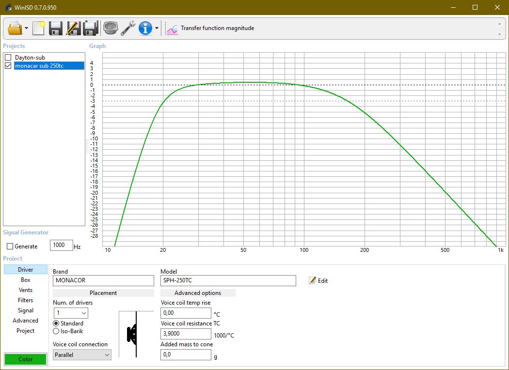

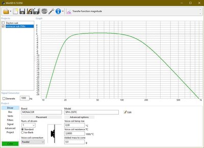

Nu was ik eerst van plan een Monacar 300TC te gebruiken, een 12inch subwoofer. Maar als ik die in WinISD zet met deze kastomvang, krijg ik maximaal -3dB (rond de 160~200Hz) het vlakt daarna aan beide zijdes gewoon af. Dit lijkt mij een slechte match. Gebruik wel een vented poort, sleuf beter gezegt van 1cm bij 20cm. Er is ook geen Linkwitz transform nog, misschien dat dat nog wat uitmaakt.

Hieronder zie je ook een Monacar, maar dan de 8inch SPH-8M
Denk dat ik nu een ideale match heb voor mijn beoogde box. Het word toch een 8 inch driver, waar ik voor een redelijk bedrag toch een wat

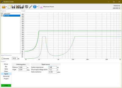

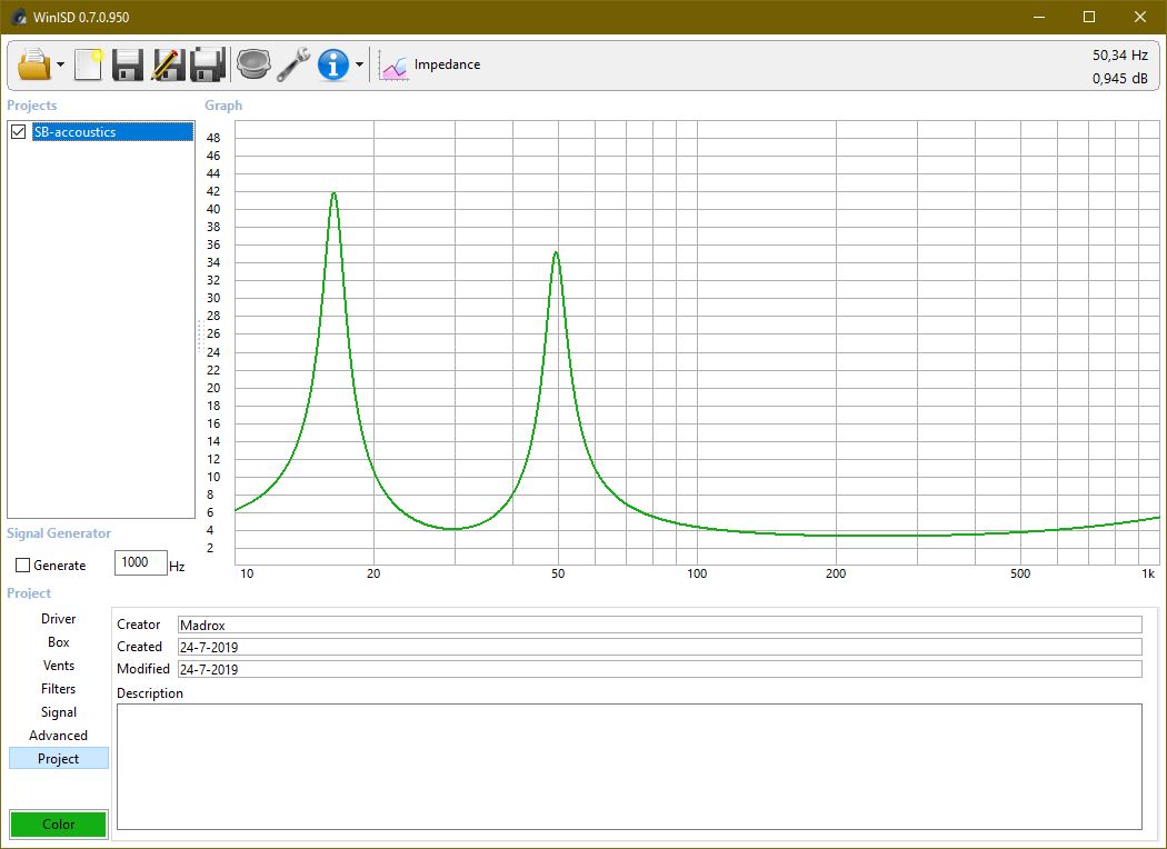

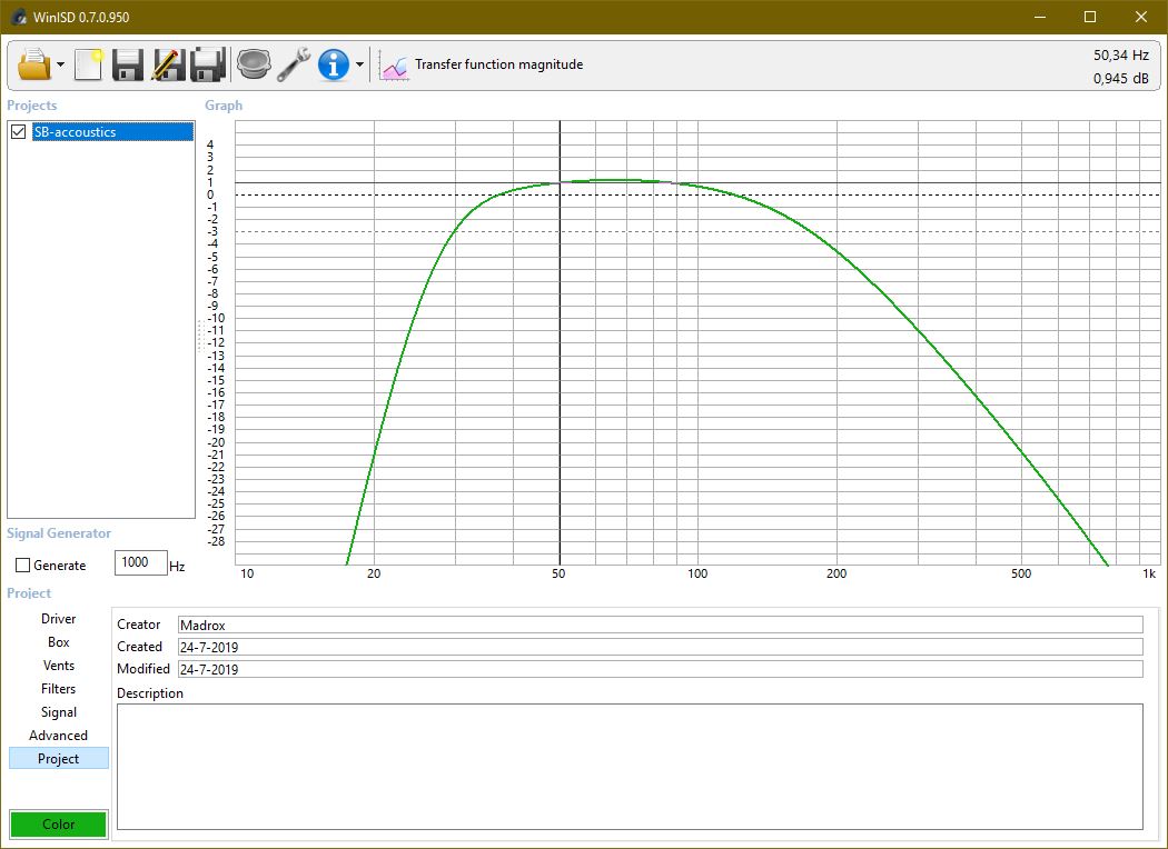

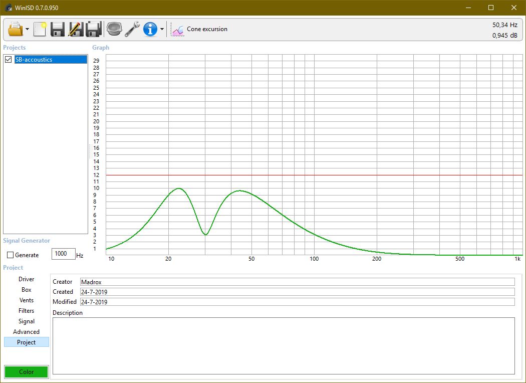

betere kwaliteit driver krijg. Het is de S8 Acoustics SB23MFCL45-4 waar mijn keus op gevallen is. Heeft een lekker lage Fs 27Hz, 37L VAS, 0.34 QTS een een behoorlijk Xmax. van 12mm.
Heb er Winisd op losgelaten, met een low+highpass filter (25hz/160Hz) , een linkwitz transform en de piek je daarna krijgt afgevlakt met een
Parametric EQ op 35Hz /-4dB. Hoop dat ik alles goed heb staan nu, de grafiek ziet er iig goed uit, zie de plaatjes.
Frequentie curve

Cone uitslag
Cone uitslag

Impedantie
Impedantie
Maximaal vermogen
Maximaal vermogen

Als iemand denkt dat er iets niet klopt, hoor ik dat graag ;)
