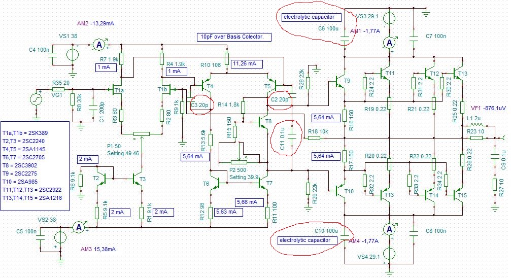

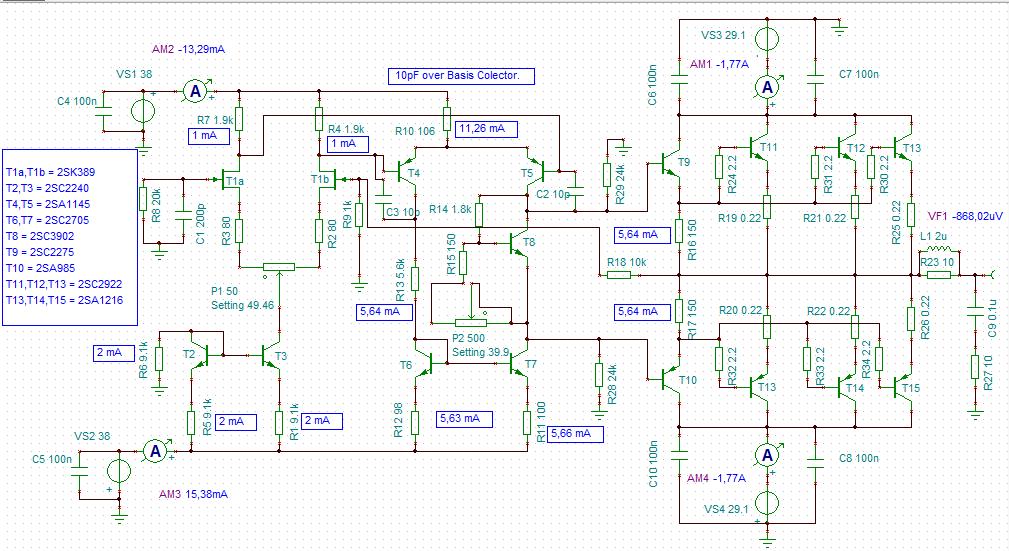

Schema.

Misschien van het uitgangsfilter als je geen belasting aangesloten had. Het kan ook zijn dat de fasemarge wat laag is.
Re: Kaneda Eindversterker
Resonantie 2µH en 0µ1 aan de uitgang ?
Maar wat moet je met die frequenties bij een audioversterker :?

Fasemarge is Nederlands voor wat de Amerikanen phase margin genoemd hebben. Als je de term phase margin in een zoekmachine intikt, vind je een heleboel webstekken met uitleg.
Even een gedachte-experiment:
Stel dat je de rechterkant van R18 los zou halen en er een heel klein signaal in zou injecteren, en dat je dan zou meten wat voor signaalspanning er daardoor op het knooppunt komt te staan waar R18 normaal mee verbonden is, op het punt waar de emitterweerstanden van de eindtorren aan elkaar hangen dus. De verhouding tussen de spanning die je dan meet en de spanning die je geinjecteerd hebt, noemen we de grootte (of modulus) van de lusversterking en het faseverschil tussen de spanning die je meet en die die je geinjecteerd hebt noemen we de fase van de lusversterking.
Bij een tegengekoppelde versterker zijn bij lage frequenties de geinjecteerde spanning en de gemeten spanning in tegenfase (anders is het meekoppeling), wat neerkomt op een fase van de lusversterking van -180 graden (+180 graden komt op hetzelfde neer, maar ik ga uit van -180 graden omdat dat beter in de rest van het verhaal past). Verhoog je de frequentie, dan zal door bandbreedtebeperkingen van de onderdelen in de versterker de lusversterking kleiner worden en de fase nog negatiever worden. Is bij het punt waar de grootte van de lusversterking 1 is, de fase -360 graden of nog negatiever, dan werkt het geheel niet als een versterker, maar als een oscillator.
Bij een versterker die wel als versterker werkt, is de fasemarge per definitie de afstand die je nog hebt tot -360 graden, dus tot het punt waarbij hij ophoudt als versterker te werken en begint te oscilleren.
Een heel erg lage fasemarge is dus gevaarlijk, want het betekent dat je versterker bijna een oscillator geworden is. Met een ander model luidspreker eraan of bij een andere temperatuur wordt het dan misschien echt een oscillator. Aan de andere kant is een overdreven grote fasemarge ook niet goed, want de meeste technieken om de fasemarge te vergroten maken de grootte van de lusversterking kleiner, waardoor de tegenkoppeling minder effectief wordt.
Bij fasemarges tussen 0 graden en ongeveer 65 graden treedt er een piek in de overdracht van de versterker op, in de overdracht met gesloten lus (R18 weer normaal verbonden) bedoel ik dan. Als die piek maar een decibel of twee is, hoeft het geen probleem te zijn. Grotere pieken duiden op een gevaarlijk lage fasemarge.

Als je een klein blokgolfje op de gate van T1a zet (met C1 tijdelijk los) en dan met een goed afgeregelde 1:10-probe meet wat er te zien is op het knooppunt waar alle emitterweerstanden van de uitgangstorren aan hangen, kun je een indruk van de stabiliteit krijgen. R18 blijft voor deze test gewoon verbonden, en aan de uitgang hang je de gebruikelijke 8 ohm. Zie je een enorm geslinger op je scoop, dan is het mis.

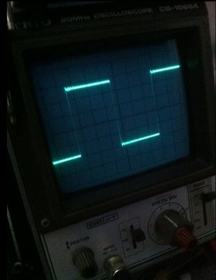

Is er niet een andere test uit te voeren, er komt trouwens een mooie blokgolf uit met wat overshoot.

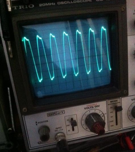

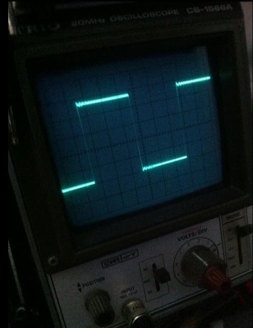

PimDriessen
Berichten: 1452
Bericht door PimDriessen »
Hoi Marcel,

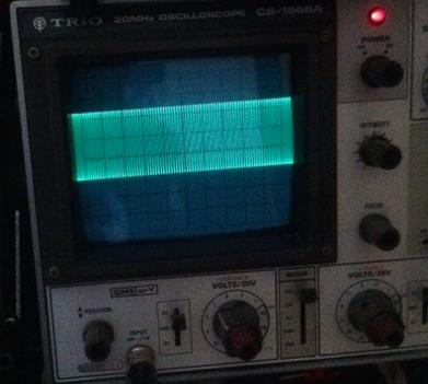

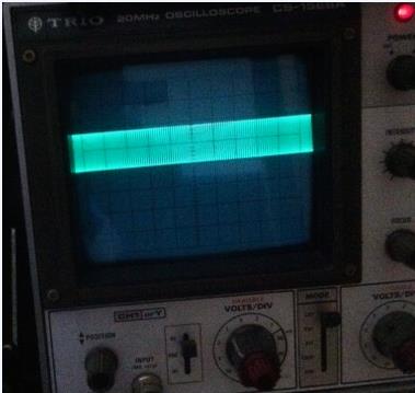

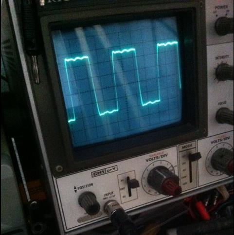

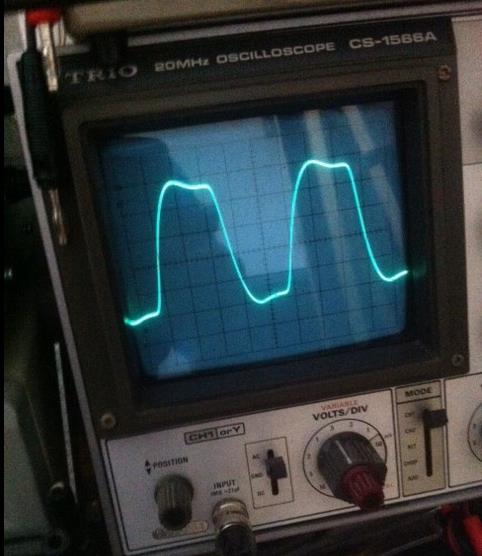

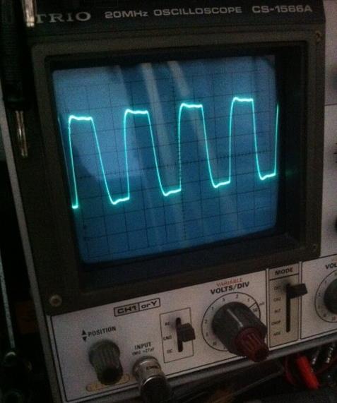

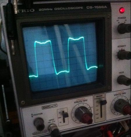

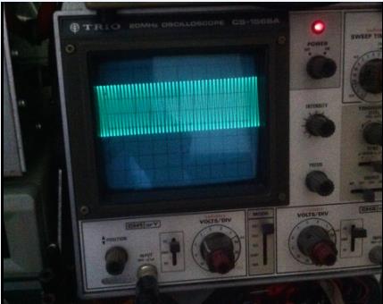

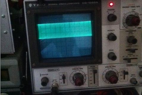

Heb de functie-generator op het punt gezet waar de 200 pF aan de gate zit, de oscilloscoop hangt aan het punt waar de emitter weerstanden samen komen.
De piek ligt met deze functie-generator iets hoger dan met de sinus oscillator.
Groet,
Pim
10 Khz.
100 Khz.
200 Khz.
300 Khz.
380 Khz.

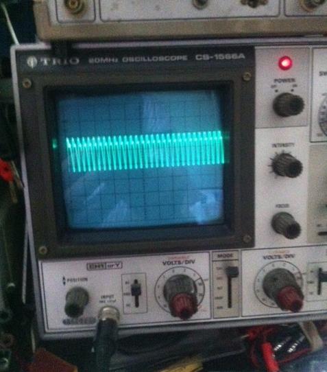

590 Khz.
590 Khz uitvergroot.
MarcelvdG
Berichten: 1273
Locatie: Haarlem
Bericht door MarcelvdG »
Tja, als het geslinger dat je op het 10 kHz- en het 100 kHz-plaatje ziet het gevolg is van een te lage fasemarge, staat je versterker op het randje van oscilleren. Wordt het veroorzaakt door een of andere (parasitaire) passieve resonator, dan is er niets aan de hand.
Wat je zou kunnen proberen:
1. Kijk eens hoe het uitgangssignaal van de blokgolfgenerator eruit ziet, gemeten met dezelfde probe en met de generator aangesloten op de ingang van de versterker. Als je slingers ziet, verdwijnen die dan als de versterker uitgeschakeld wordt?
2. Met de probe weer aangesloten op de emitterweerstanden: kijk eens of het op een andere plaats aansluiten van de massaklem van de probe de frequentie of de grootte van de slingers verandert.
3. Wat voor effect heeft een condensator van 47 pF parallel aan R18?

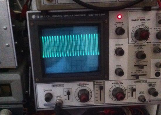

Achteraf viel het reuze mee om de versterker open te maken, had er wel rekening mee gehouden dat het mogelijk moest zijn.
Maar ben niet zo blij met het resultaat, hij staat te oscilleren als een deurbel, scoop op 0,5 µ Seconden.
Maar waarschijnlijk wel goed dat er nu misschien een basis fout naar boven is gekomen, want z`n 47 pF hoort daar eigenlijk wel te kunnen zitten, lijkt mij.

Tja, met zulke hoge frequenties (lijkt wel 6MHz) hoeft de ingang maar in de verte de uitgang te zien en daar gaat ie.
Is met niet duidelijk, oscilleert de boel enkel met de C // aan de 18k of juist niet of altijd ?
M'n eerste idee zou zijn om de twee 10pF (collector-basis) wat te vergroten.

(Anne, de boel slingert vervaarlijk rond 380 kHz a 500 kHz zonder die 47 pF en oscilleert op 6 MHz met die 47 pF...)
Wat je inderdaad zou kunnen proberen is die 47 pF snel weer weghalen en dan doen wat Anne voorstelde: de compensatiecondensatoren van 10 pF wat verhogen. Je zou eens 22 pF kunnen proberen, bijvoorbeeld.

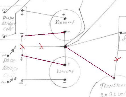

Een vraag over mijn ground plan van de Kaneda eindversterker, aangezien twee brugcellen worden gebruikt is de vraag waar leg je de verbinding tussen de twee diode bruggen en de ground van de elco`s.
Zoals het op deze tekening staat zo zit het ook in de versterker aangesloten, is dit de juiste manier?.
Groet,
Pim
Eigenlijk zo,
Maar of 't veel verschil maakt ?
Hangt ook af van de lengte en dikte van de verbindingen.

Die verbinding van de brugcellen die is zo geweest maar leverde geen verschil op met de situatie zoals het nu zit, die aansluiting van de kleine trafo direct naar het aardpunt tussen de elco`s, die ga ik nog even toepassen.

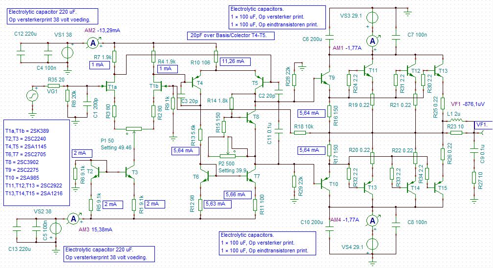

Had nog een aantal veranderingen op het schema aangebracht, wat vinden jullie daarvan, en zijn er nog andere dingen die veranderd kunnen worden?, hoor het graag.
Groet,
Pim

C11 lijkt me een heel goede toevoeging, die zorgt ervoor dat de signaallus geen last meer heeft van de bandbreedtebeperkingen van de VBE-vermenigvuldiger. De verbeterde voedingsontkoppeling lijkt me ook heel verstandig.

Inmiddels zitten de eindversterkers weer in elkaar, met de eerder aangegeven veranderingen.
En dat heeft een stabiele versterker opgeleverd, die ook nog een erg goed klinkt.
Ga zeer binnenkort nog wat blokgolven hier plaatsen.
