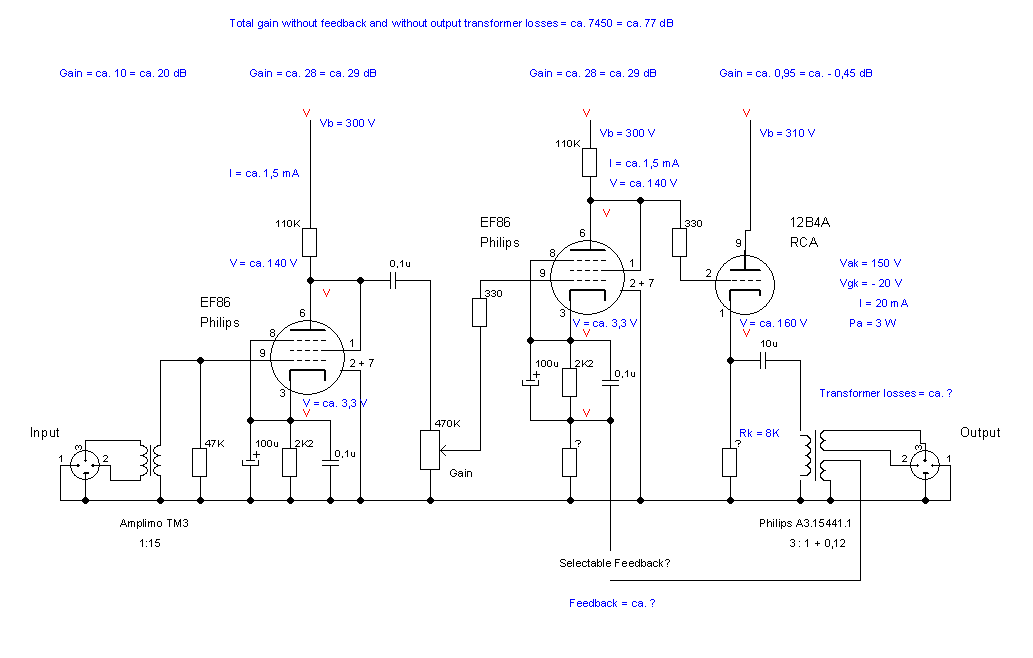

Dag allen,
Een voorlopig schema, en wat sfeerfoto's, van een twee kanaals microfoonversterker die ik wil bouwen. Misschien worden het twee identieke losse microfoonversterkers (ik heb twee stuks van het chassis op de foto; de voedingen maak ik op een ander chassis zodat een en ander goed van elkaar afgeschermd wordt).
Ik heb de uitgangstransformatoren naar het advies van Anne geschakeld (althans, dat denk ik). Ik wil de tegenkoppeling met 3 standen uitvoeren, een voor 'neutrale' tegenkoppeling, een met wat opgehaald laag en een met wat opgehaald hoog. De uiteindelijke gain moet ca. 60 dB worden. Daar moet ik nog wat uitzoekwerk voor doen.
Advies is welkom.

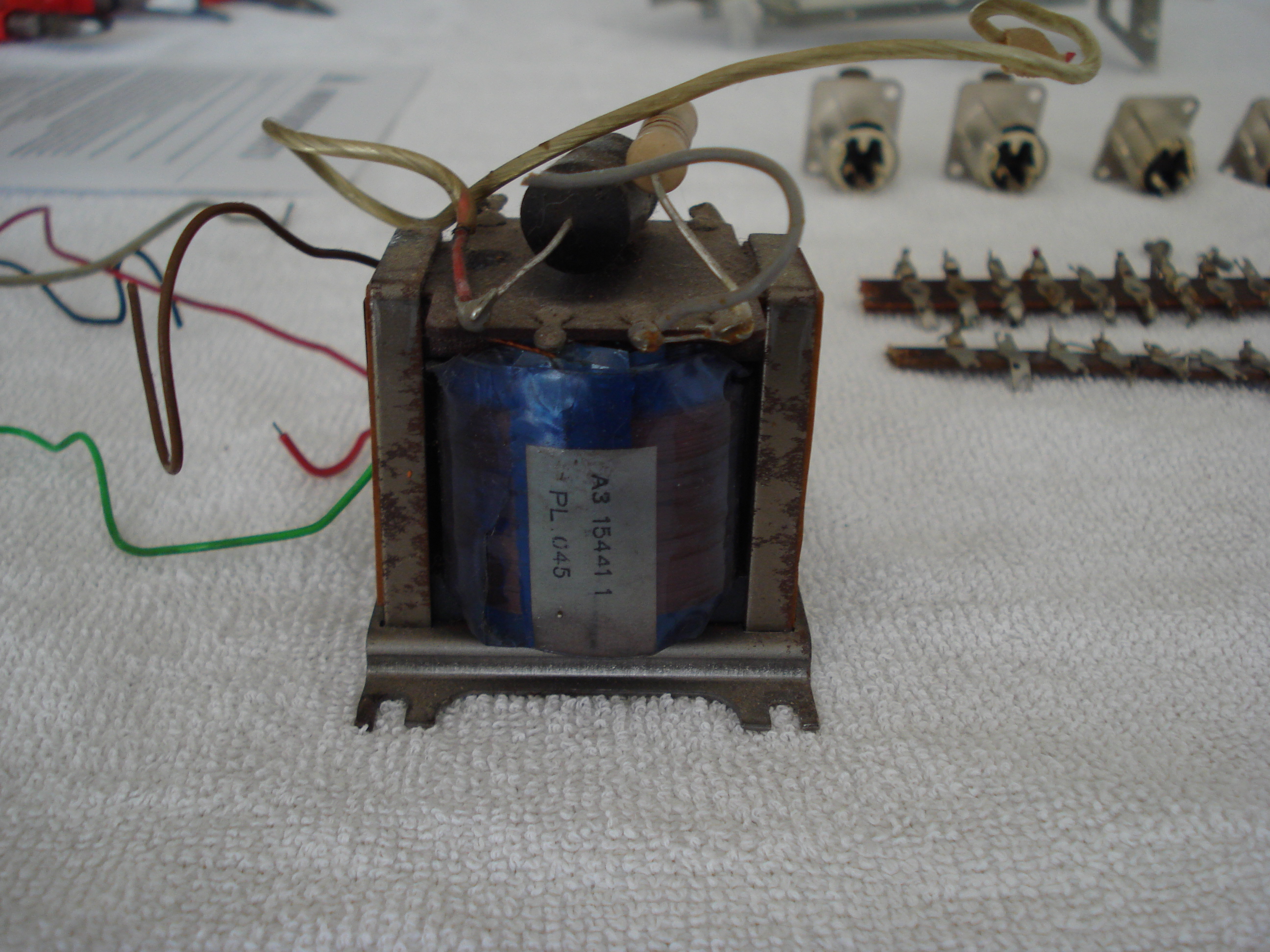

Die trafo,s komen me bekend voor Uit Philips Radio,s
Moet ze ook ergens
hebben liggen , heb je er genoeg
Zoniet ga ik ik ze opzoeken , weet alleen niet meer waar ik ze opgeborgen heb

Bedankt voor jouw aanbod. Ik heb er twee, dus genoeg voor dit project. Ze komen uit een Philips AG7600 Philicorda versterker dus het laag zal niet al te slecht zijn. Ze zijn ook niet al te klein. Maar het is afwachten. Als het te veel tegenvalt, kan ik er altijd nog vervangers voor kopen. Ik probeer het echter met onderdelen te doen die ik al heb. Ik heb al veel te veel spul verzameld (krijg het nooit meer allemaal in projecten verwerkt...). De ingangstransformatoren moest ik wel kopen. Ze leken me een redelijk compromis tussen prijs en kwaliteit (wel -3 dB bij 30 Hz).

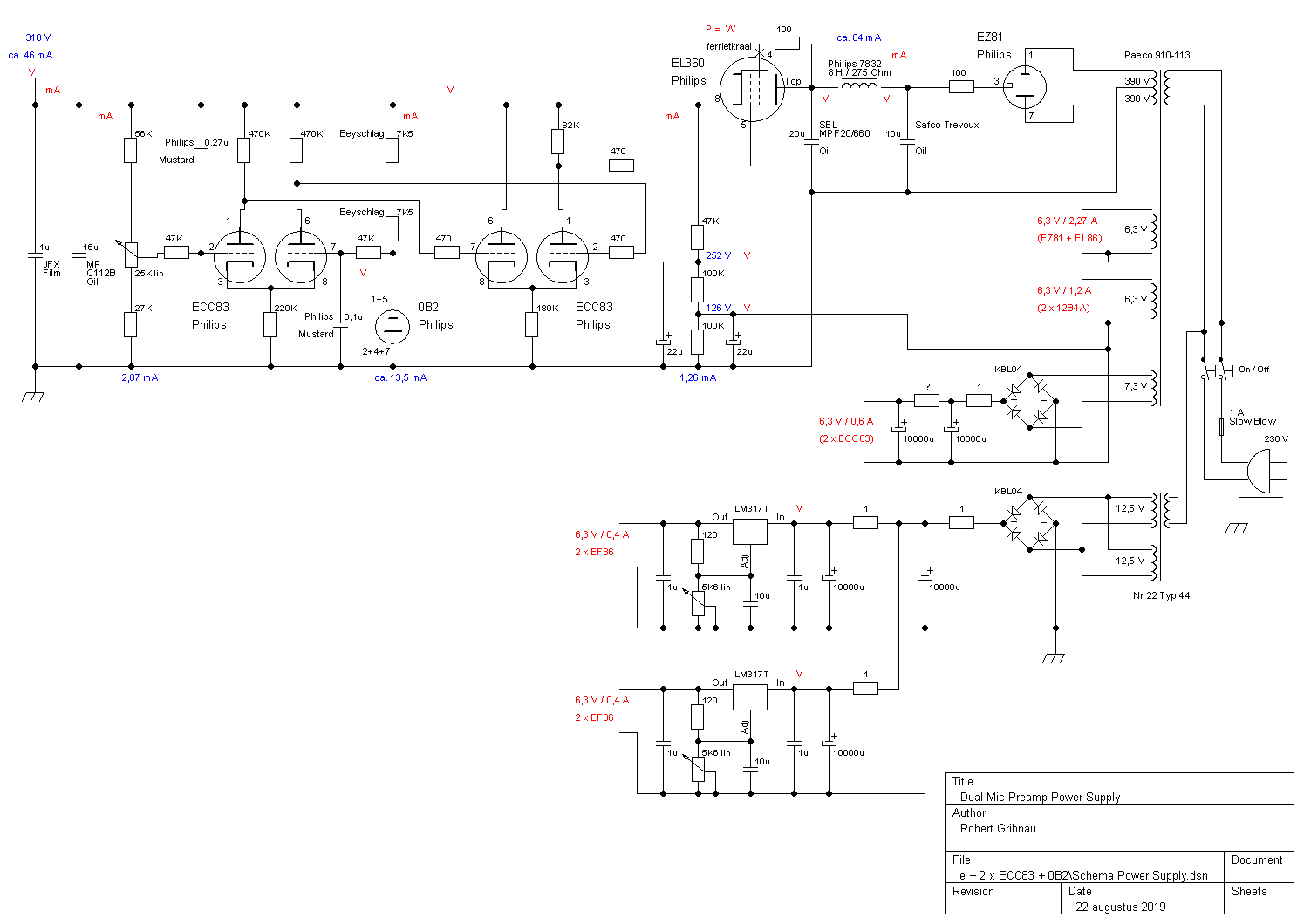

Re: Microfoonversterker met 4 x EF86, 2 x 12B4A en 2 x EZ80
Nogal bezig geweest zo te zien
Ipv al die smoorspoelen waarom niet stabiliseren met bijv een ECL82 ?
En 300V ? Je moet maar versterken tot een paar volt.De buizen hebben ook wel wat nodig, met 100V kom je al een heel eind.
En de EF86 als triode geeft een µ van ong 35, krijg je de 60dB zonder overschot voor tegenkoppelen of filtering.Met één ECC83 kom je in de buurt van 75dB.
En de kathodevolger, vraagt niet zoveel, met zo'n 5mA is het al ruim.En dan R//C in serie met de trafo.
Of zitten al je op te ruimen spullen erin
dan heb ik niks gezegt

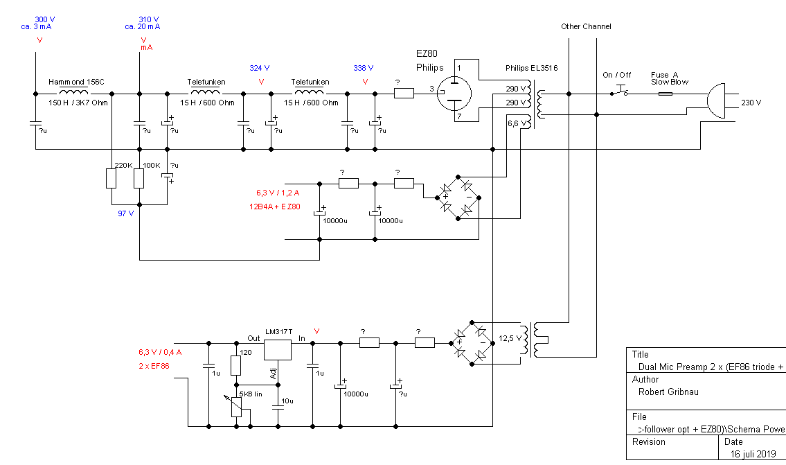

Dag Anne,
Ik mijn vorige project zat een flink gestabiliseerde voeding. Ik vond het wel weer eens tijd voor iets klassieks. En het ruimt wel lekker op ja... maar maakt me wel weer aan het twijfelen.
Over de gain. Ik reken met 2 mV. De ingangstransformator maakt daar (conservatief geschat) 20 mV van. De EF86 triode versterkt in mijn schakeling zo'n 28 x. Ik kom dan op 0,002 x 10 x 28 x 28 = 15,7 V. Uitgaande van de door jou aangegeven 6 volt op de primaire, heb ik dan nog een kleine 10 V voor tegenkoppeling. Klopt dit ergens niet?
Uit de datasheets maak ik op dat de vervorming afneemt bij hogere voedingsspanning. Dat en de beschikbare voedingstransformatoren 'dwongen' me tot de 300 V.
Wat bedoel je met R//C in serie met de trafo?
Stabilisatie met een ECL82 (of 6GF7) is ook heel klassiekRobert Gribnau schreef:Ik mijn vorige project zat een flink gestabiliseerde voeding. Ik vond het wel weer eens tijd voor iets klassieks. En het ruimt wel lekker op ja... maar maakt me wel weer aan het twijfelen.
TekeningetjeOver de gain. Ik reken met 2 mV. De ingangstransformator maakt daar (conservatief geschat) 20 mV van. De EF86 triode versterkt in mijn schakeling zo'n 28 x. Ik kom dan op 0,002 x 10 x 28 x 28 = 15,7 V. Uitgaande van de door jou aangegeven 6 volt op de primaire, heb ik dan nog een kleine 10 V voor tegenkoppeling. Klopt dit ergens niet?Jawel, maar die ingangstrafo heb je (nog)niet, om die er al bij te rekenen, wordt misschien wel 1:1 of 1:3 bijv.Hou je mooi wat over om te stabiliserenUit de datasheets maak ik op dat de vervorming afneemt bij hogere voedingsspanning. Dat en de beschikbare voedingstransformatoren 'dwongen' me tot de 300 V.
Wat bedoel je met R//C in serie met de trafo ?

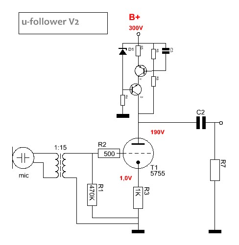

Aan de ingangszijde dient vanwege de geringe spanningen beslist zorgvuldig te worden ontworpen. Het is veiliger om het kleine signaal eerst te bufferen, alvorens het met een volumeregelaar te belasten. Ik zou een cascode maken, bijvoorbeeld met een ECC88-paar.

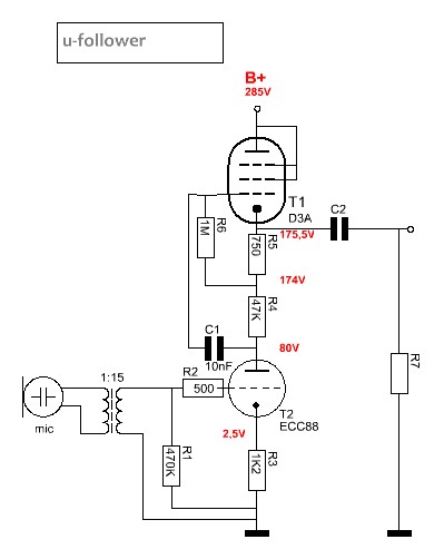

Of, met een hogesteilheidbuis zoals de D3A als actieve belasting (u=80, gm=20mA/V). Het voordeel van de u-volger is buffering met lage vervorming terwijl je ook nog versterkt, ongeveer gelijk aan de u van de onderste buis (hier circa 32 maal). Componentwaarden zijn niet geoptimaliseerd, wellicht valt er winst te behalen uit een simulatie.
Bedankt voor de suggesties, Disco.
De mu-follower met D3a spreekt me wel aan (ik heb er enkele). Kost wel twee buisvoetjes. Gezien het (per kanaal) beschikbare chassis, zou ik de 2e trap (EF86) en de eindtrap (12B4A) dan kunnen vervangen door één 6CY7 (daarvan heb ik er ook enkele). Met wat extra tegenkoppeling is de wat hogere versterking van de 'lichtere' triode in de 6CY7 te compenseren. De 'zwaardere' triode in de 6CY7 lijkt aardig op de 12B4A.
Ik dacht er zelf ook al aan om meteen een ingangsweerstand van 470K te plaatsen. Experimenteren met verschillende waarden (waaronder geen weerstand) aan de gevoelige ingang zie ik niet zo zitten. Op een ander forum is me geadviseerd om een attenuator voor de ingangstransformator op te nemen. Ik denk nu aan een inschakelbare verzwakking van 20dB.
En ja, hoe nou de eindtrap aan de uitgangstransformator te koppelen? Keuzestress...
Groet,
Robert
Groet,

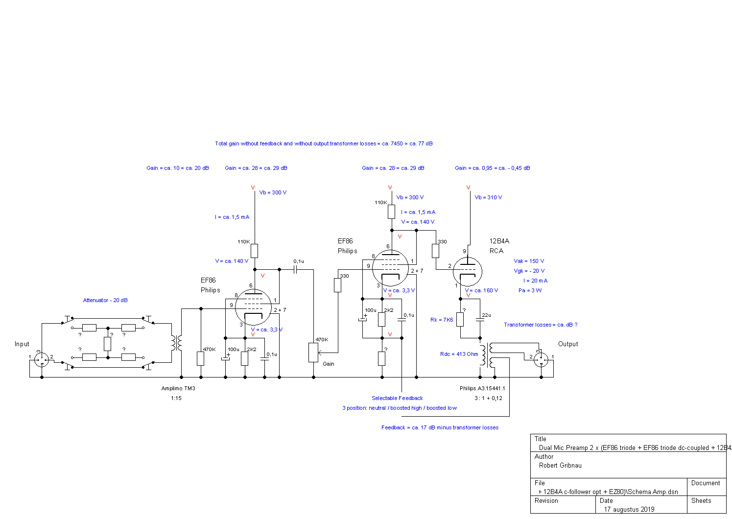

OK Disco, ik dacht even dat je doelde op het opnemen van de UGT in de anodeleiding, vandaar mijn 'keuzestress'. Ik was al van plan om het advies van Anne te volgen dus de UGT komt zeker in de kathodeleiding. Ik was nu zo ver:
Kan iemand me laten weten of het volgende klopt? Ik wil een inschakelbare H-pad attenuator van 20 dB tussen ingang en primaire opnemen. Ik vond daar deze calculator voor: http://www.nu9n.com/tpad-calculator.html
Uitgaande van een weerstand van 470K aan de secundaire kom ik op 2089 Ohm aan de primaire (470K gedeeld door het kwadraat van de transformatieverhouding, dus door 225). Moet ik dan die 2089 Ohm als zowel de ingangs- als uitgangsimpedantie in de calculator invoeren?
Groet,
Robert
Als je wil dat de bron, met of zonder verzwakker, dezelfde belasting ziet klopt 't wel.Robert Gribnau schreef:Kan iemand me laten weten of het volgende klopt? Ik wil een inschakelbare H-pad attenuator van 20 dB tussen ingang en primaire opnemen. Ik vond daar deze calculator voor: http://www.nu9n.com/tpad-calculator.html
Groet,
Robert
Je kunt gerust een T-verzwakker doen, de boel zweeft toch, maakt het niet uit.Heb je maar 3 weerstanden en twee omschakelaars nodig.
Weerstanden afronden naar dichtsbije gangbare waardes 2x 1740Ω en een 430Ω bijv.

Ik hou het toch maar op de 4 x EF86 en 2 x 12B4A. Maar de voeding wordt een gestabiliseerde met 2 x ECC83, 1 x EL86 triode, 1 x 0B2 en 1 x EZ81.
Ik wil een Paeco 910-113 voedingstrafo uit een HP 400D gebruiken. Specificaties: 2 x 390 V / 65 mA met centertap, 1 x 6,3 V / 2,25 A , 1 x 6,3 V / 1,3 A en 1 x 7,3 V / 1 A. In de HP 400D is de 6,3 V / 2,25 A opgetild naar 125 Vdc. De andere 6,3 V en de 7,3 V liggen in de HP400D (vrijwel) aan massa.
Het zou erg mooi uitkomen als ik de 6,3 V / 2,25 A wat verder op kan tillen, zo tegen 250 V dc (maar ca. 200 Vdc is ook wel goed). Die gaat dan dienen voor de EZ81 en de EL86. De andere 6,3 V is voor de 2 x 12B4A; die zou dan op ca. 150 V dc komen. De 7,3 V (die nog wordt gelijkgericht en afgevlakt) is voor de 2 x ECC83 en komt op ongeveer 125 Vdc. Ik heb dan nog maar één extra gloeistroomtrafo nodig voor de 4 x EF86.
Zou dit met het oog op de isolatie in de trafo kunnen? Ik denk zelf dat de gloeistroomwikkelingen dit onderling gezien wel aankunnen omdat de relatieve spanning niet veel afwijkt van hoe het in de HP 400D zit. Maar zou het een probleem kunnen zijn in verband met de aan massa liggende centertap van de hoogspanningswikkeling? Ten opzichte van die tap zouden de gloeistroomwikkelingen immers zo'n 125 tot 150 V dc omhoog gaan.
Weet iemand van jullie hoe dit te beoordelen?
Groet,
Robert
Groet,
Robert
Om de trafo zou ik me geen zorgen maken, de spanning tussen de verschillende delen van de HS-wikkelingen zijn nog een stuk hoger, het geheel moet goed geïsoleerd zijn.
De gloei EL86+EZ81 kun je gewoon aan de kathode EL86 verbinden.

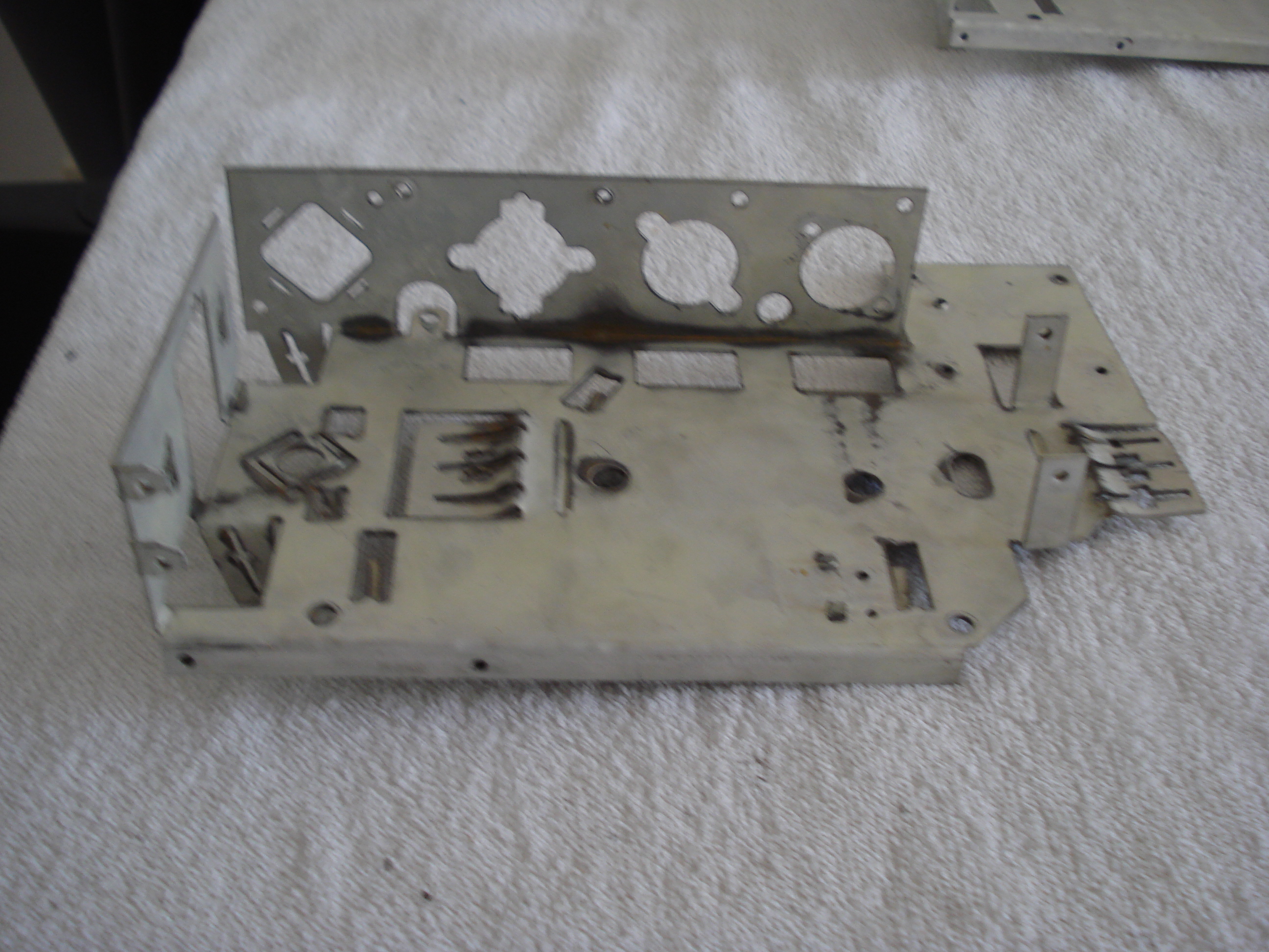

Dank Anne, dat wordt het dan. In totaal 11 buizen, 2 meer dan ik wat tot nu toe heb gebouwd.
Nu vooral lay-out problemen. Zo wil ik de Paeco trafo ondersteboven plaatsen omdat bij een van de vier schroefdraden wat olie zweet.
Groet,
Robert
Groet,
Robert

Re: Microfoonversterker met 4 x EF86 en 2 x 12B4A
De bijgewerkte schema's.
Zekerheidshalve maar gekozen voor een EL360 in plaats van een EL86. De EL360 kan 400 V op het schermrooster verdragen (de EL86 slechts 250 V) en heeft een wat hogere maximale anodedissipatie (15 W). Mogelijk overkill maar zo gaat het zeker goed.
De tegenkoppeling wordt vast. Het berekenen van de weerstanden voor de tegenkoppeling (100 Ohm? en ? Ohm) lukt me niet dus die vind ik desnoods wel experimenteel (ik moet de juiste fasering van de tegenkoppeling toch al experimenteel vaststellen). Maar advies is weer welkom.
Groet,
Robert
Groet,
Robert
