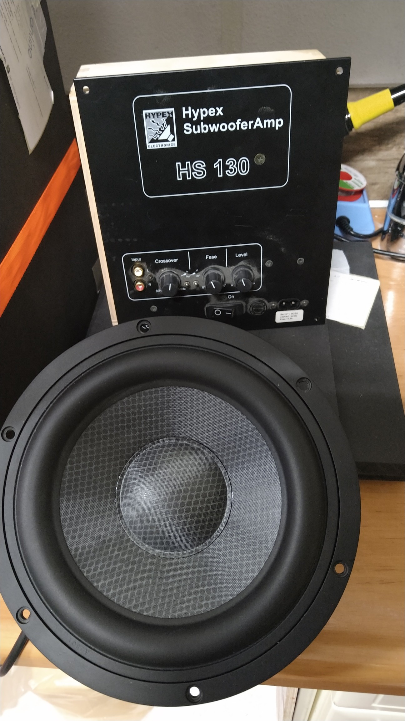

Om mijn Ga Voor Goud speakertjes aan te vullen ha ik een GHP subje maken van zo'n 22L met de Visaton TIW 200XS en Hypex HS130 Plate amp die ik al jaren heb liggen. Omdat het een kleine ruimte is (+/- 5x3m) verwacht ik dat deze met zijn 8" voldoende zal zijn. De alpair 5's zullen ook neit op standje atoombom spelen hier. Dit is gewoon voor lekker relaxed luisteren.
Deinhoud en seriecondensator heb ik vooral van wat het Duitse Visaton forum. Ik heb elf geen proggie om het ook te simuleren, maar ik ga er vanuit dat de basis klopt en gewoon een beetje experimenteren tot het op gehoor gewoon goed klinkt. Ik ben erg benieuwd. De condensatoren worden om te beginnen gewoon ruwe en gladde bipolaire elco's. een samenstelling waarbij ik eventueel later een 56uF voor een simpele mkp kan vervangen. Zou dat echt wat opleveren?

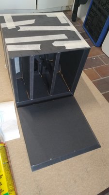

Maar eens bedenken hoe ik dit het beste kan lijmen. Ik wilde eerst het binnenwerk maken en het daar omheen lijmen, maar omdat dit nét niet 100% passend is komt dan het verstek in de knel. Ik denk er dus aan om de verstek randen aan elkaar te tapen en dan met de baffle onderaan de zijkanten omhoog te klappen en zo het geheel zeg maar dicht te vouwen en aan elkaar te lijmen. Wel om het binnenwerk heen maar niet als dragend geraamte. De passing van het verstek word dan leidend en het geraamte er in zit er dan gewoon meteen met vullende lijm mee in gelijmd maar helpt niet met het inklemmen. Het zit dan echt met de tape en misschien zachtjes een spanband ingeklemd. De PU lijm moet dan zijn werk doen....
Op deze manier lijmen zal dat goed gaan? Iemand ervaring mee?

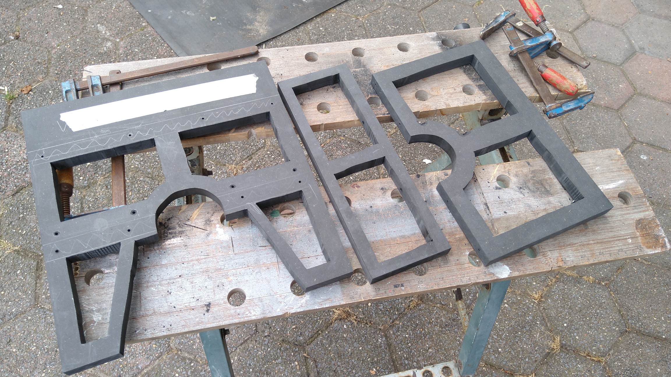

Van het weekeinde al wat aan het hobbyen geweest....

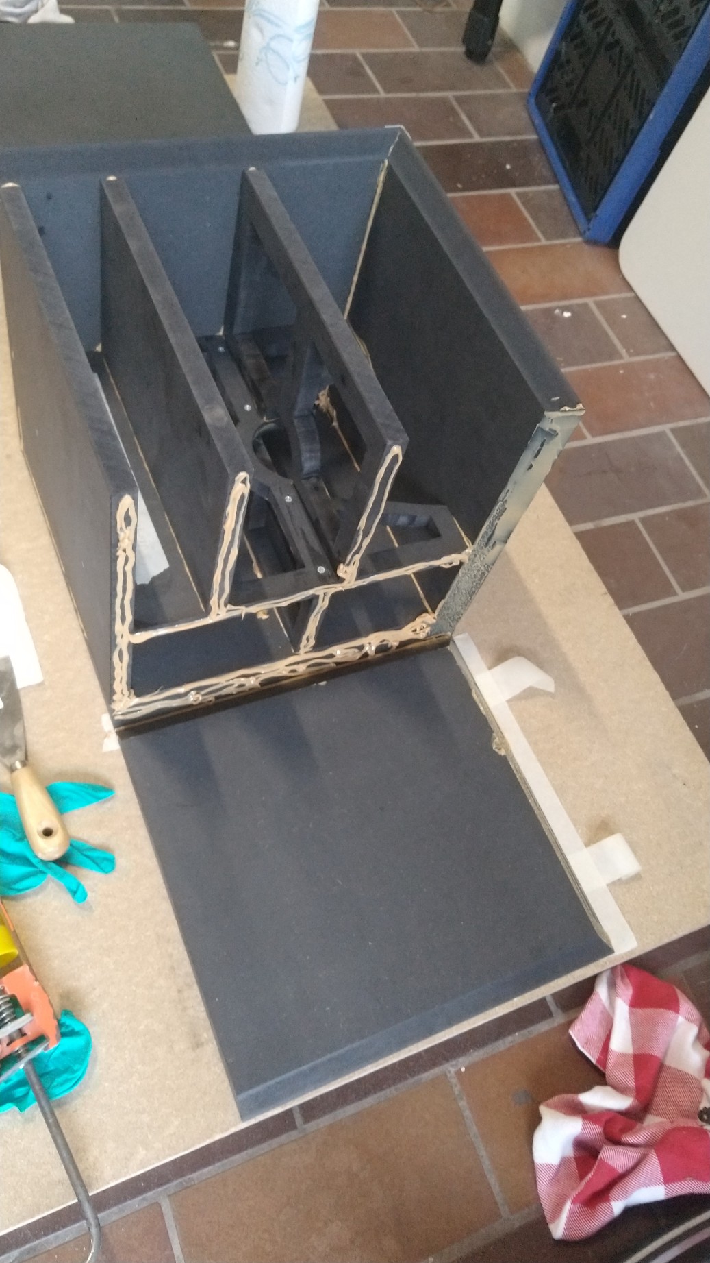

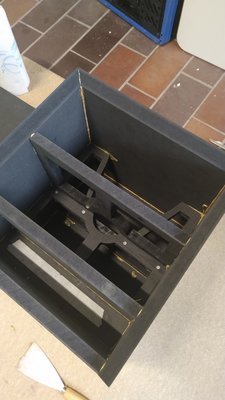

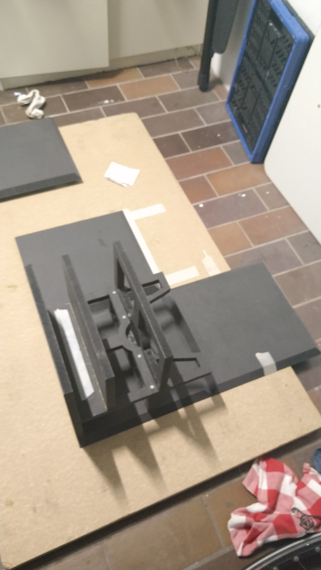

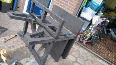

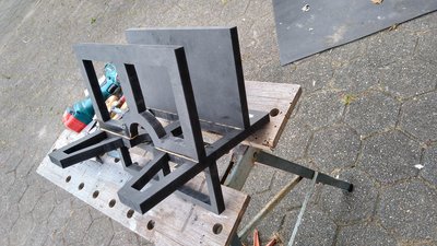

1 schotje een fractie beter op maat gemaakt door met de kantenfrees er een mm af te halen. Elk onderdeel apart gemeten klopte het 100%, maar tegen elkaar kwam het geheel op bijna 1mm teveel uit. toch een optelling van kleine afwijkingen denk ik? En voor een naad is 1mm wel weer erg veel.... Maar dat kan je opmaatzagen niet kwalijk nemen, ze zaten ruimschoots binnen de mm tolerantie!

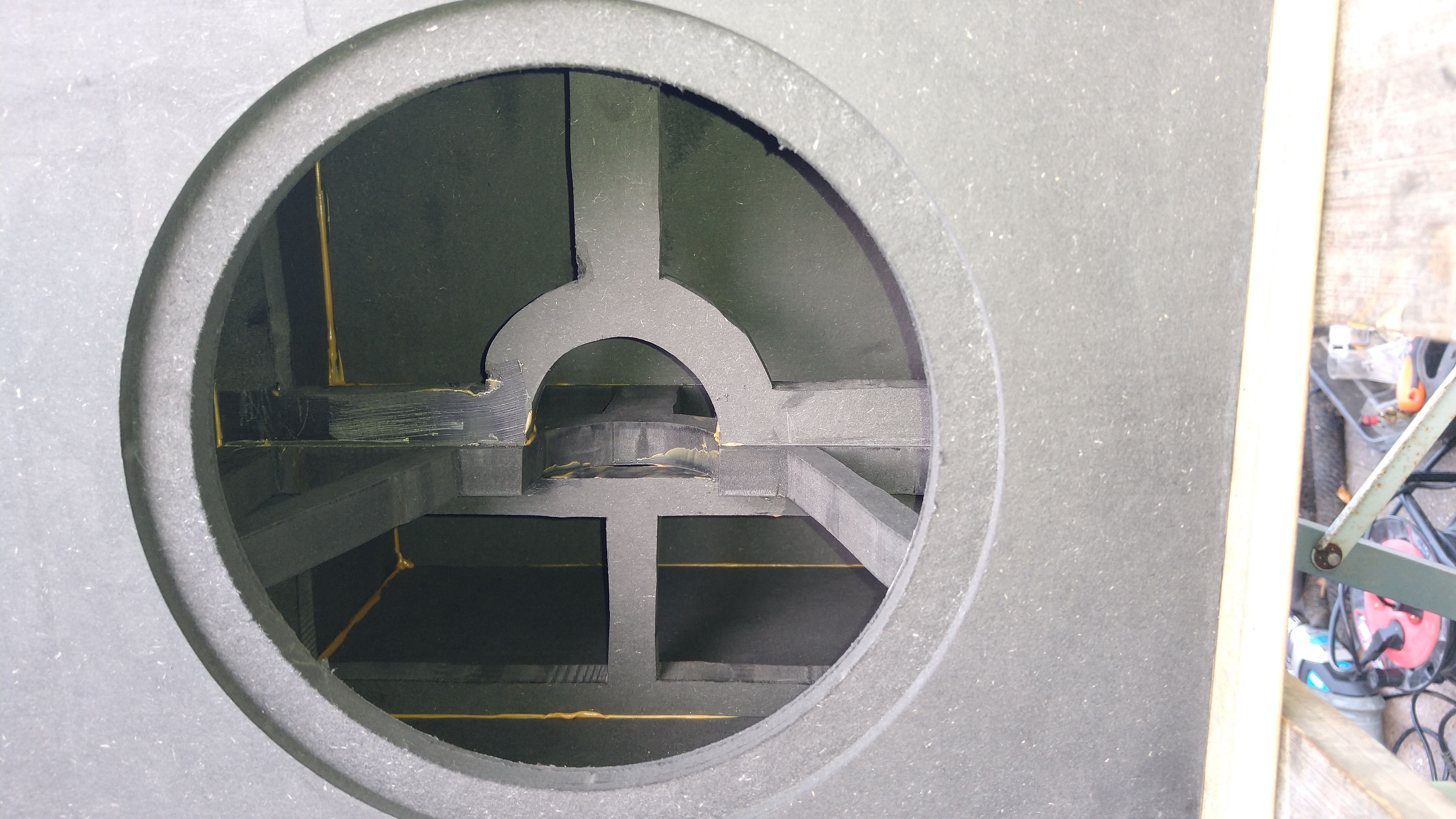

Ik was vergeten hoeveel werk het ook al weer was om een beetje netjes een frame te maken wat je toch niet ziet... Maar dit frame is wel een beetje de basis waar de rest op rust. De buienwanden zal ik hier omheen dicht vouwen zeg maar. En dan moet alles wel goed recht staan en passen. Ik hoop dat de volgende stap dan ook een fluitje van een cent gaat worden door de goede voorbereiding (zal wel niet haha...).
Voor het eerst heb ik gewerkt met Bizon Woodmax. Door de minieme afwijkingen die er zijn en het feit dat ik niet het geschikte gereedschap heb dit goed te klemmen heb ik gezocht naar iets dat goed lijmt, niet echt geklemd hoeft te worden en enige vullende werking heeft. Deze kende ik nog niet en voor mij nieuw. Maar wat youtube zoekwerk gaf aan dat het zeker de moeite is. Grote voordeel t.o.v. constructie lijm is dat het niet bruist, en het is gelukkig later makkelijk weg te steken. Bij constructielijm is het zwarte mdf (wat ik even zo wil laten) qua uiterlijk verpest, dat gebeurd geheid en krijg je er echt niet mooi af.
Ik ben benieuwd he het met de vervolgstappen gaat lopen maar heb er vertrouwen in.

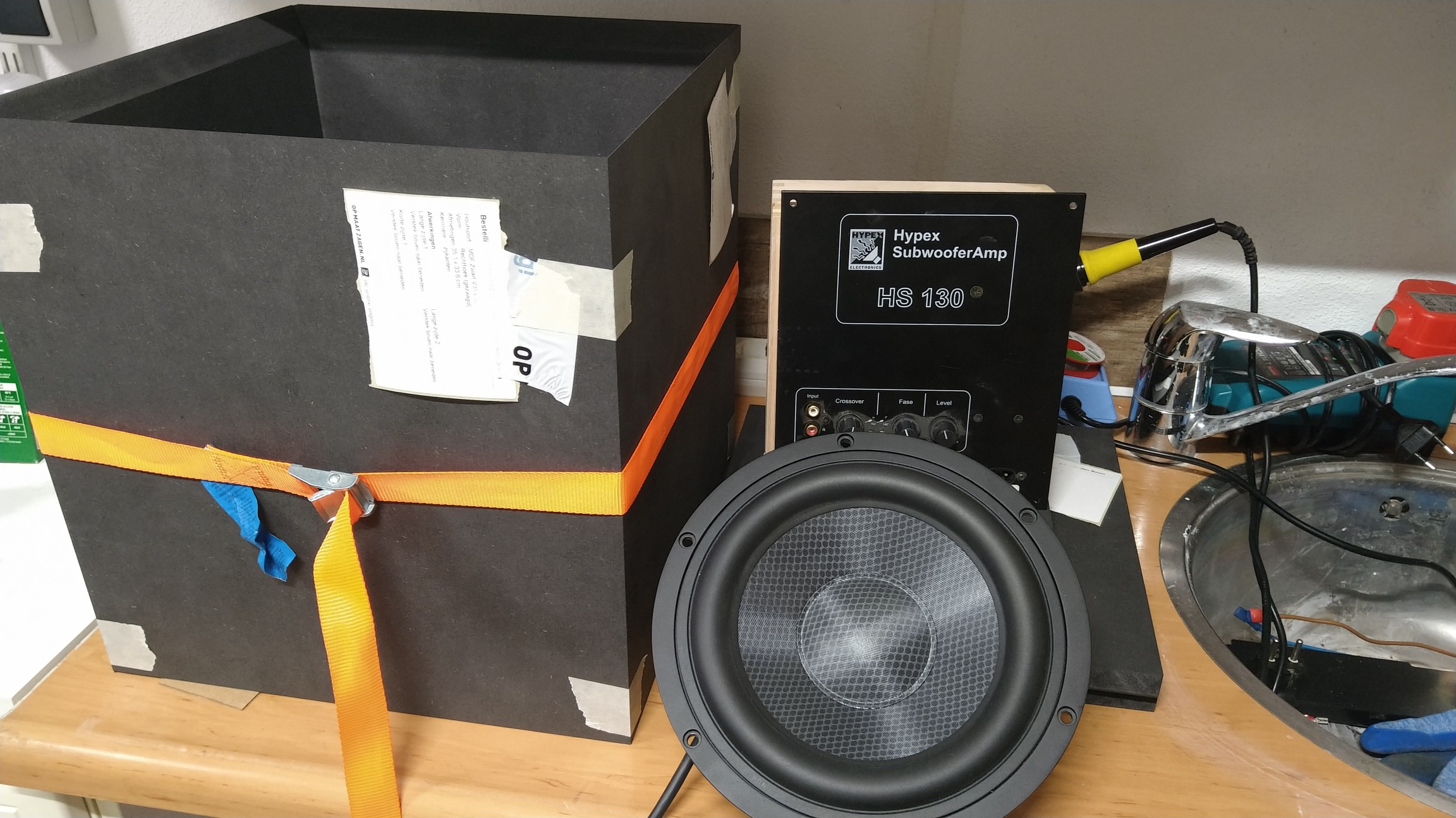

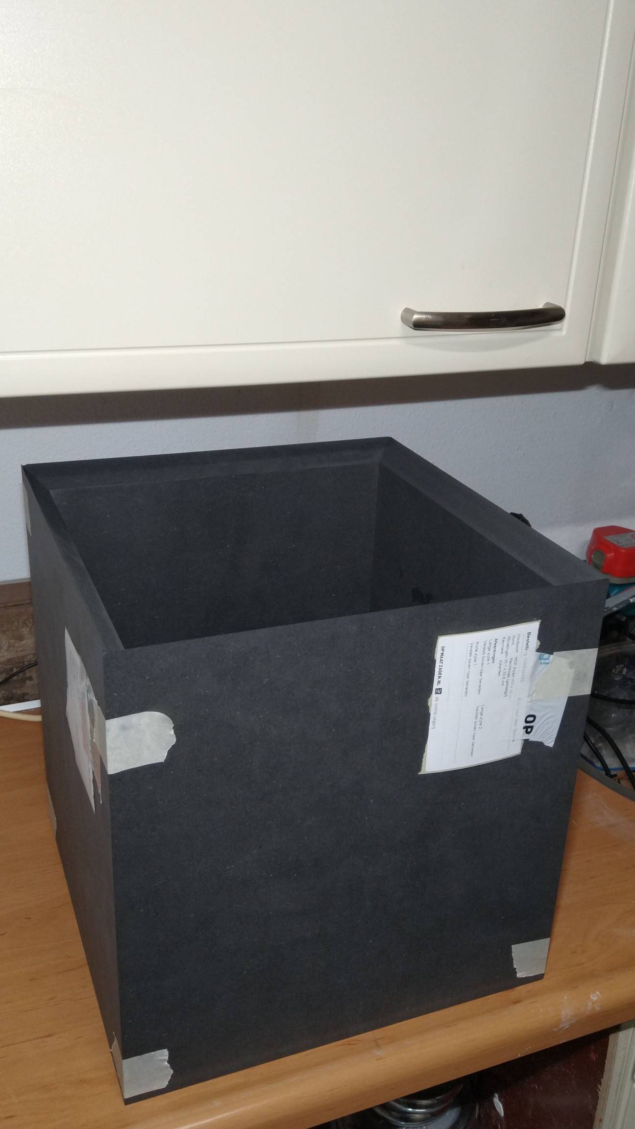

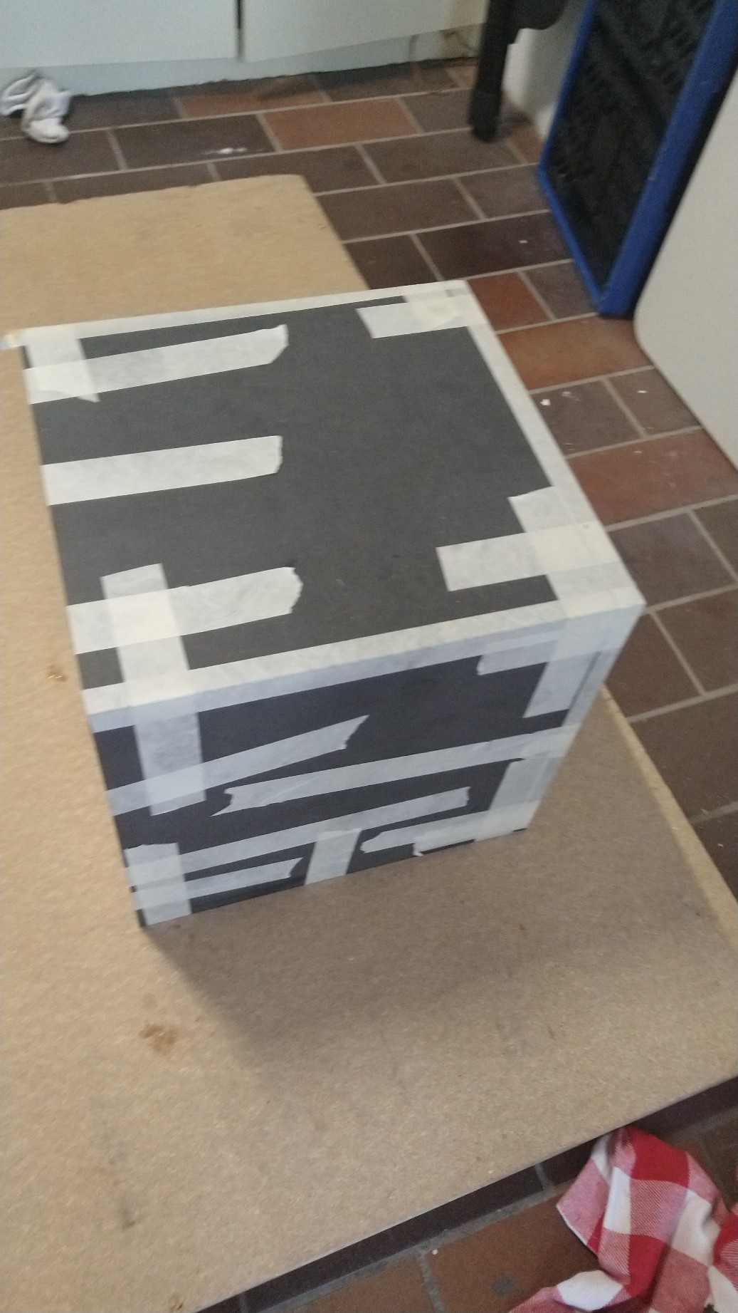

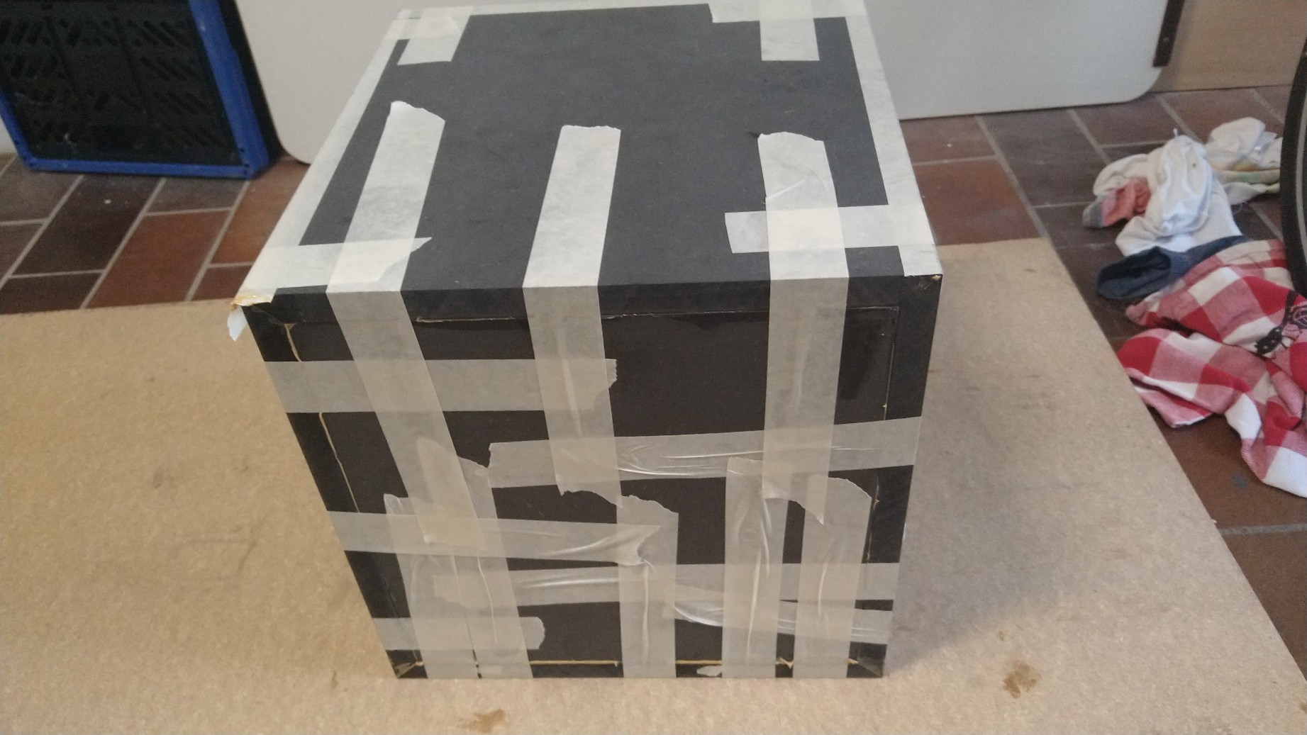

Zo, de handel is gelijmd.

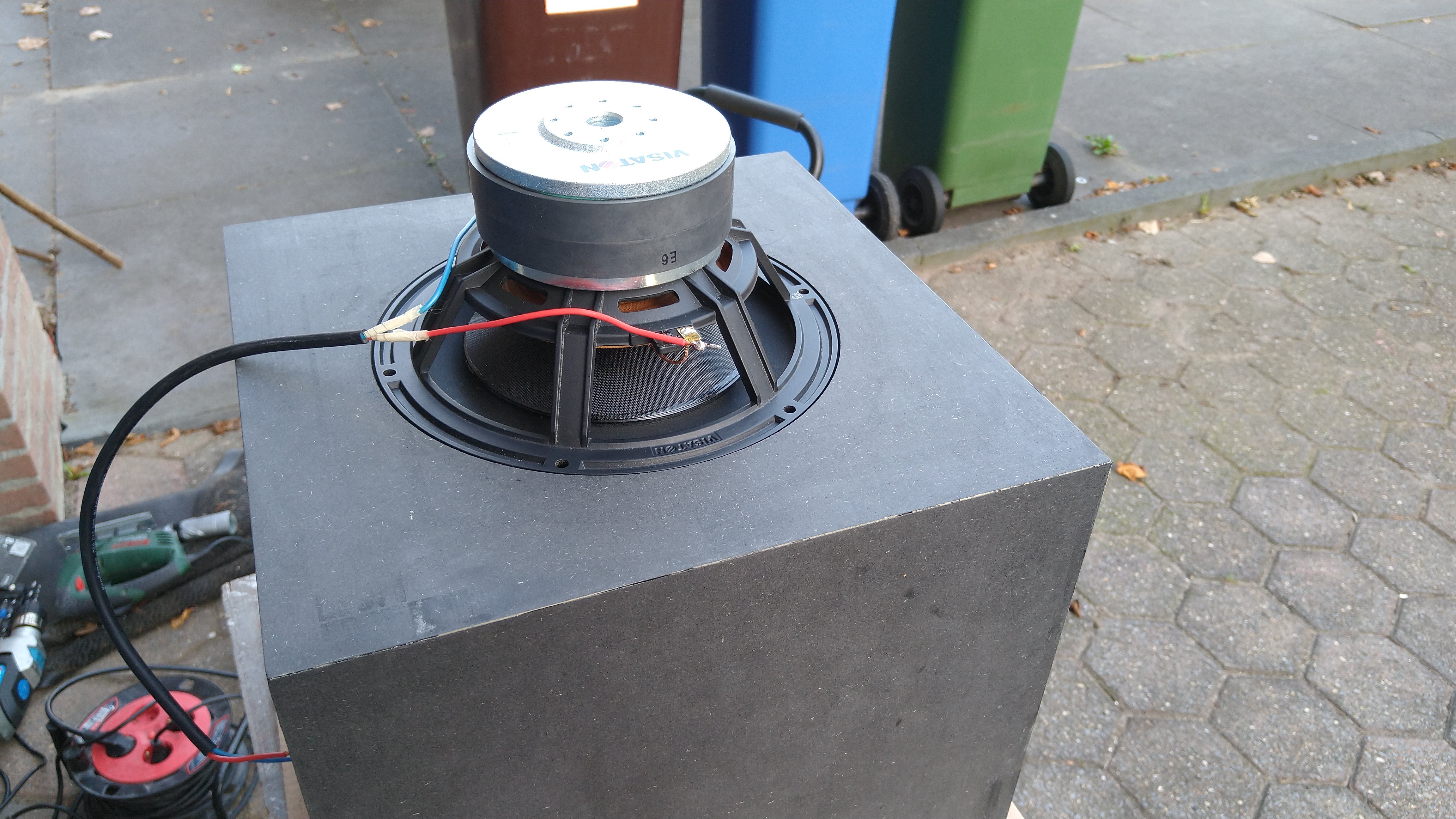

Eerste keer dat ik het deed in verstek. Het is zo netjes geworden als ik gedacht had, maar niet als ik gehoopt had. Misschien met een betere techniek? Maar ik ben wel tevreden. Twee jaren moeten nog eens gevuld worden, iemand een idee waar dit mee te doen op zwart (antracietgrijs) mdf? Ik denk dat je het dan niet makkelijk zal zien... En anders toch nog eens afwerken. Misschien sowieso beter i.v.m. kwetsbaarheid. Maar dat komt dan echt later...
Ik heb voor mijn vakantie helaas geen tijd meer om verder te gaan met frezen, dus dat zal daarna worden... Maar ik heb geen haast O:)

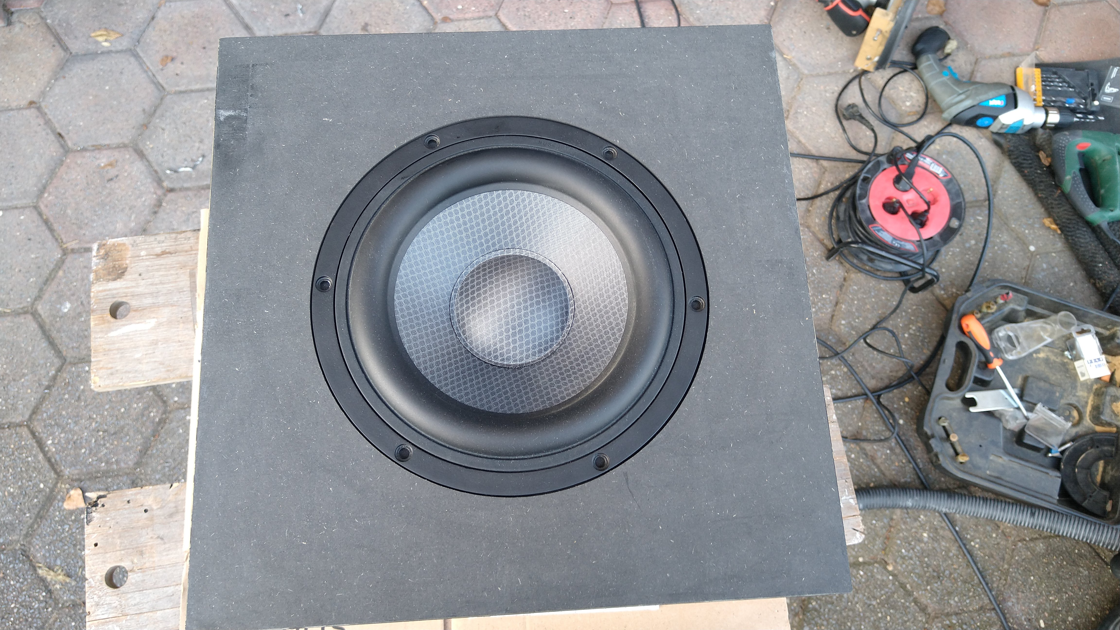

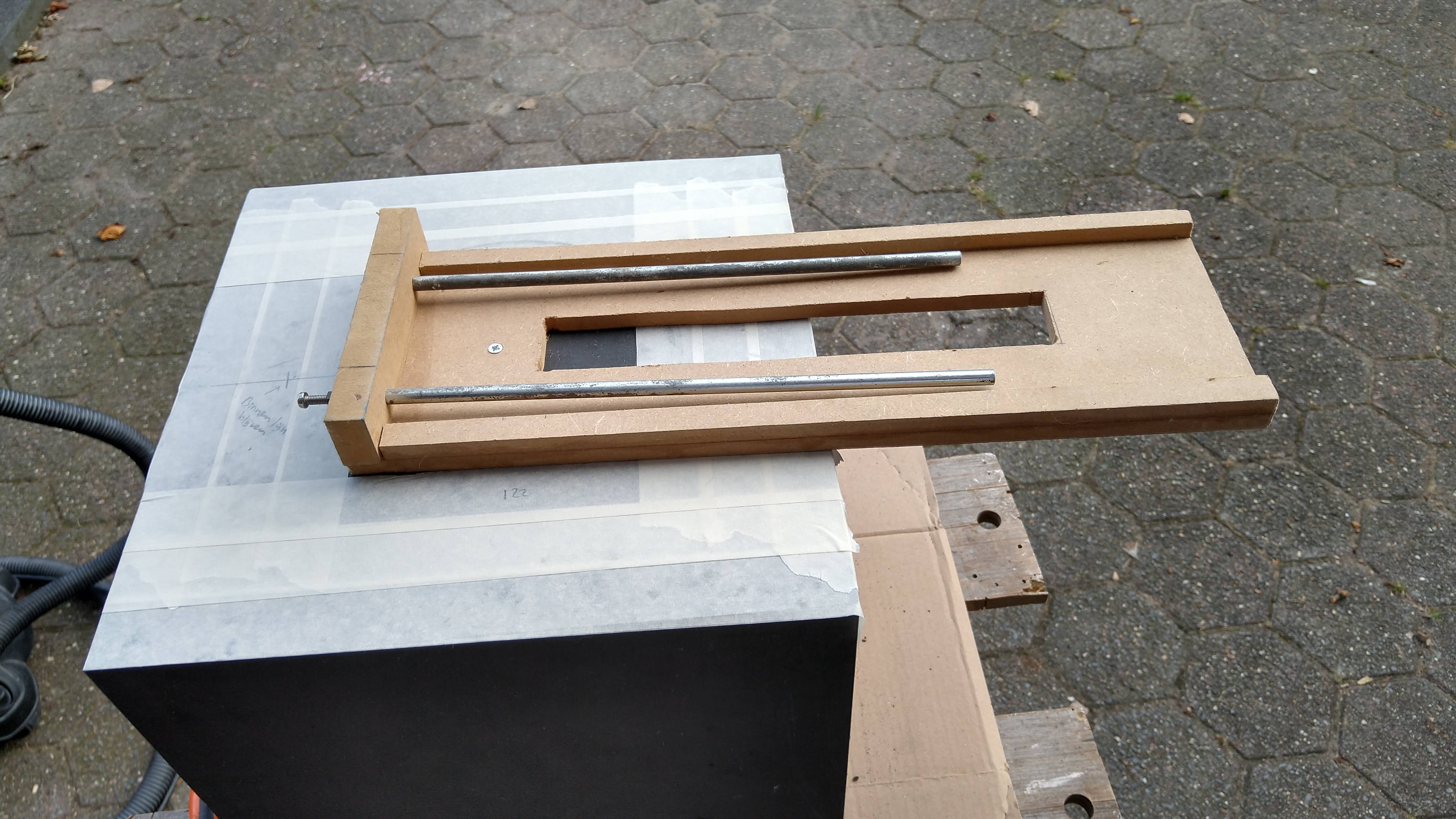

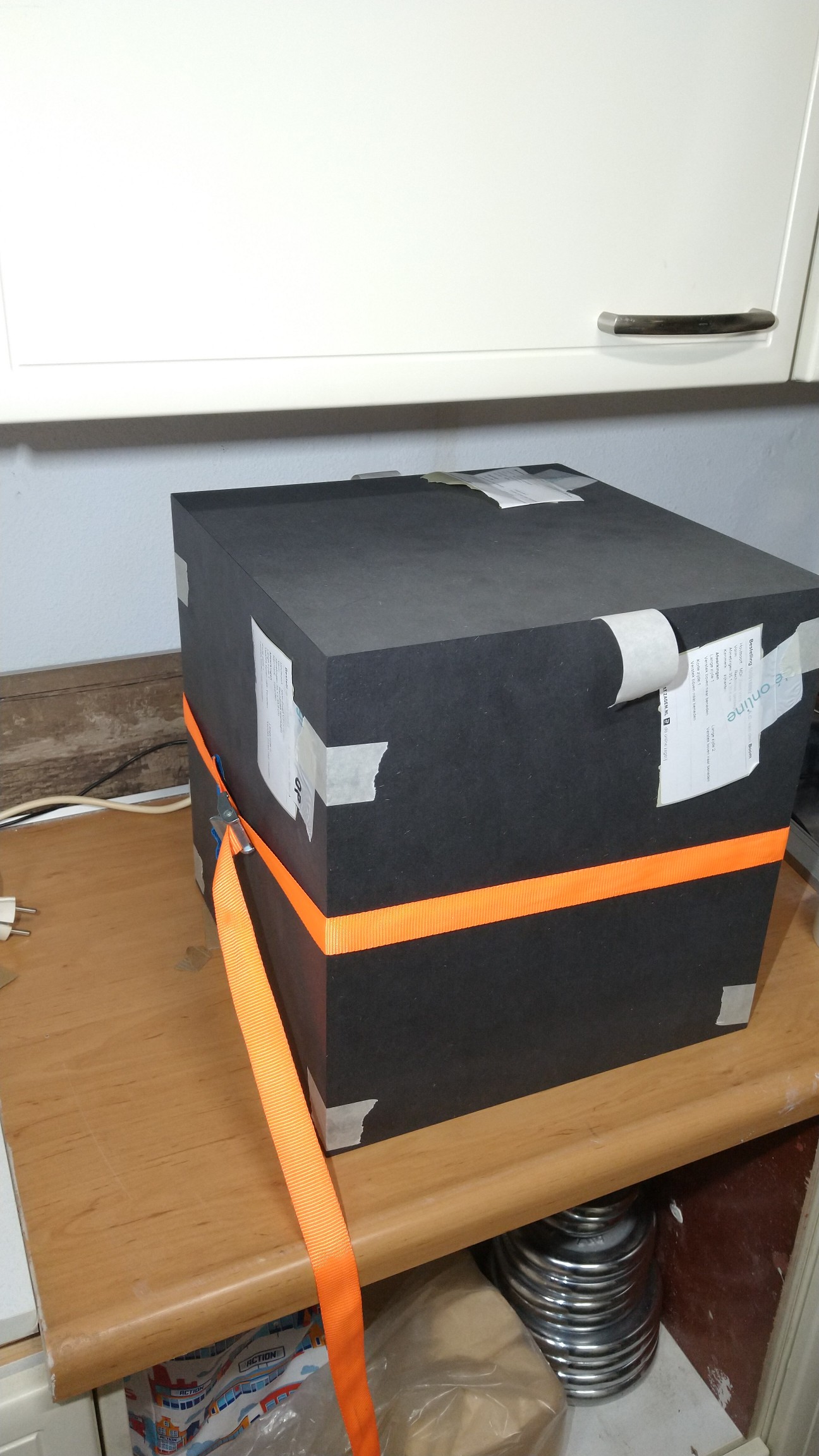

Zo weer even geleden... Van het weekeinde had ik een goeden combinatie van een lege oprit (lees: niet op vakantie en caravan weer op stal), stralend weer én een leeg gaatje in mijn agenda. Tijd om de frees van stal te halen... Als dat rommelige klusje geklaard is dan kan ik weer rustig in mijn garage verder hobbyen :-).

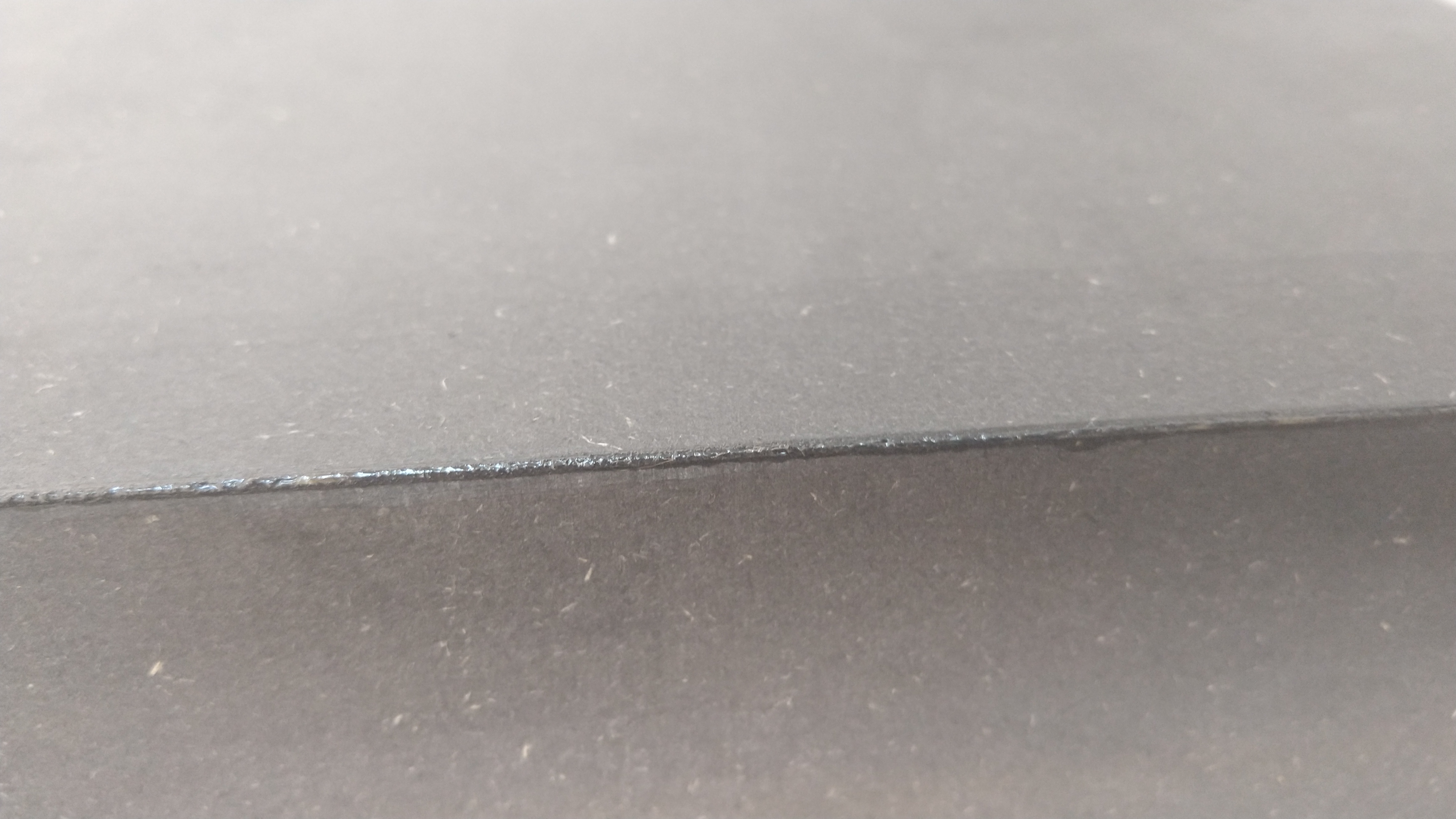

Het lijmen is redelijk gelukt. Niet zo mooi als ik gehoopt had, maar wel wat ik verwacht had. Ik heb twee naden op de 45 graden hoeken, uitgerekend bij de bafle. Ik heb van het frezen wat stof apart genomen, dat ga ik door wat kit mengen en vul het later daar mee op. De sub komt in een kast te staan en tijdens luisteren er uit geplaatst. Dus voorlopig is dit wel goed zo voor mij. Als die maar lekker gaat klinken...

Dat ziet er goed uit. Je kunt het stof met gewone witte houtlijm mengen om kieren te vullen. Denk er aan dat je als maker veel kritischer bent over de afwerkingskwaliteit dan een gemiddelde beschouwer, dus probeer niet te veel te corrigeren. Het moeilijkste van een schilderij maken is ook weten wanneer je moet stoppen.

Inderdaad John. Ik heb het met de Bizon houtlijm/kit gemengd en daarna met een plamuurmes aangebracht, dat ging goed. Ik ben tevreden. Dit project is nooit als pronkstuk bedoeld geweest...

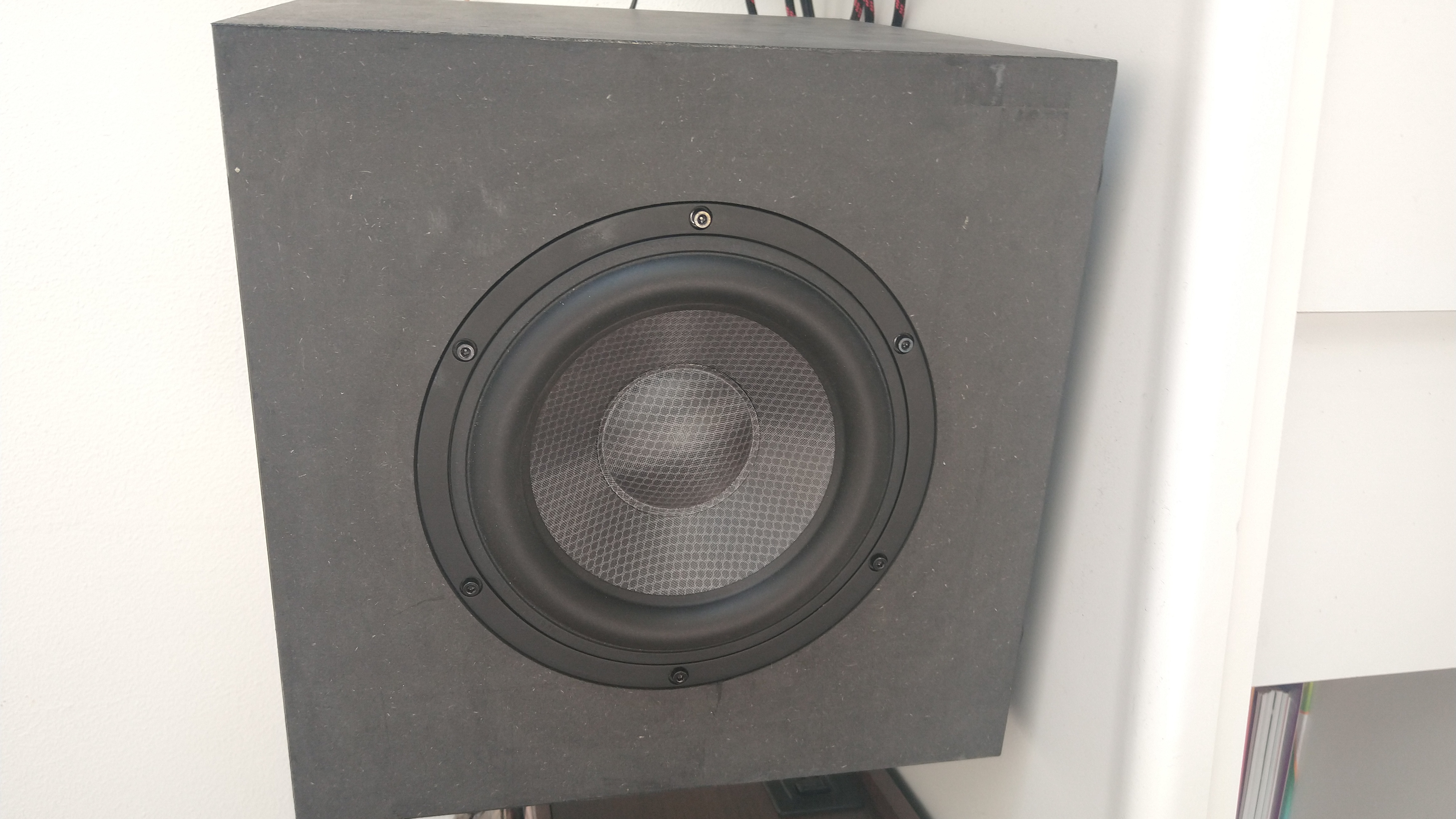

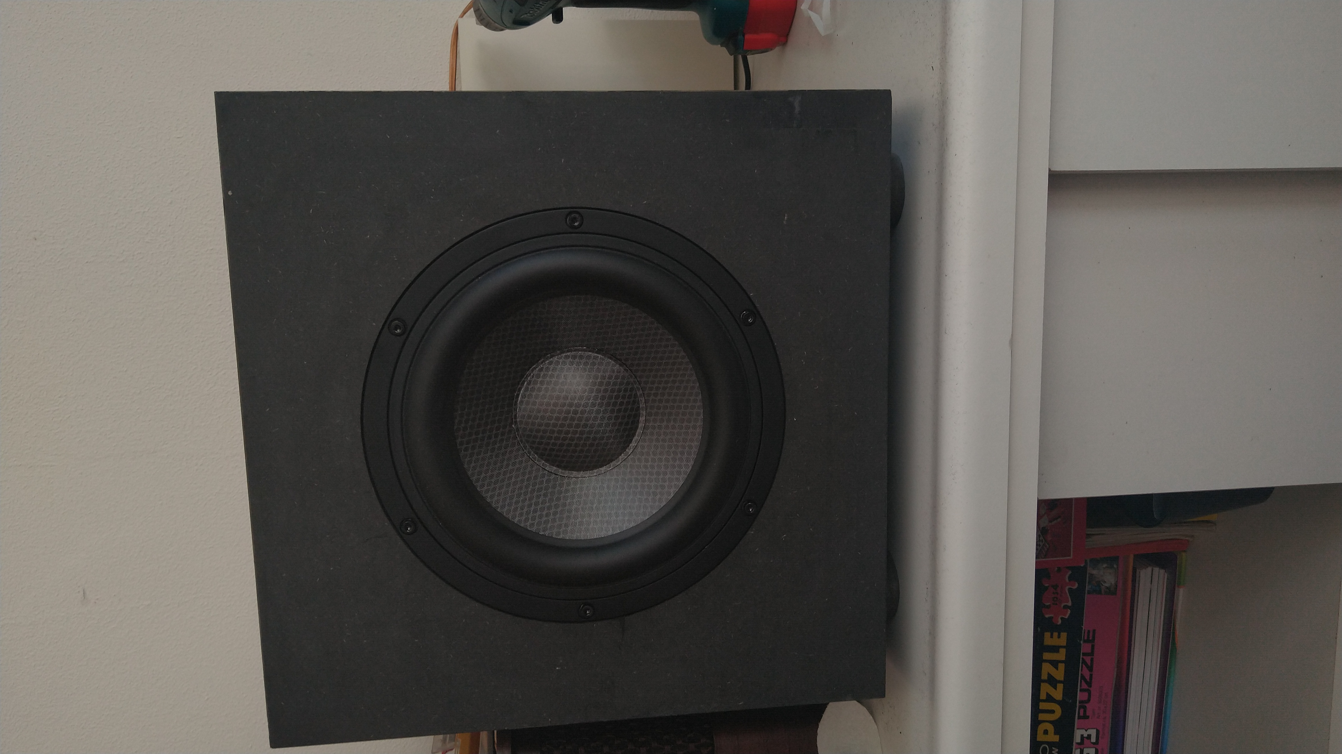

Ik heb hem zo goed als af :bakkie:

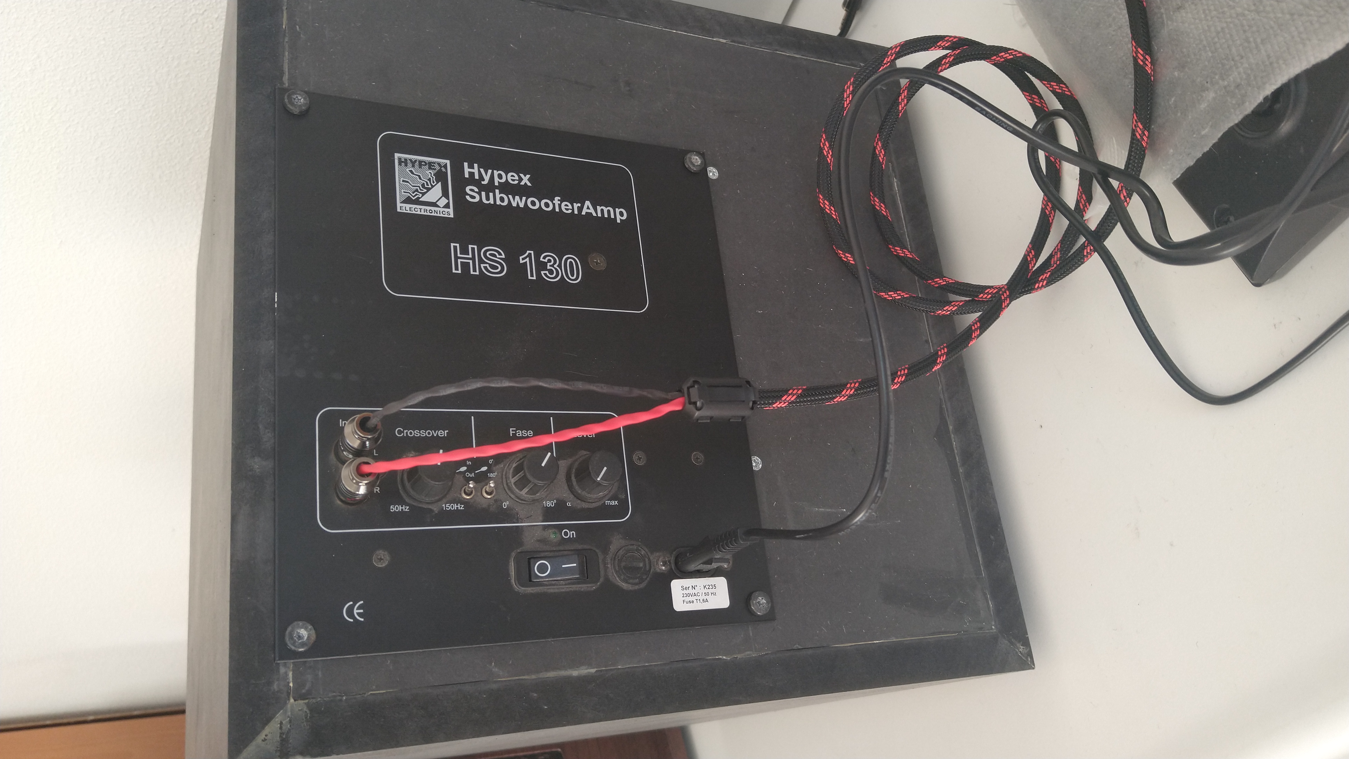

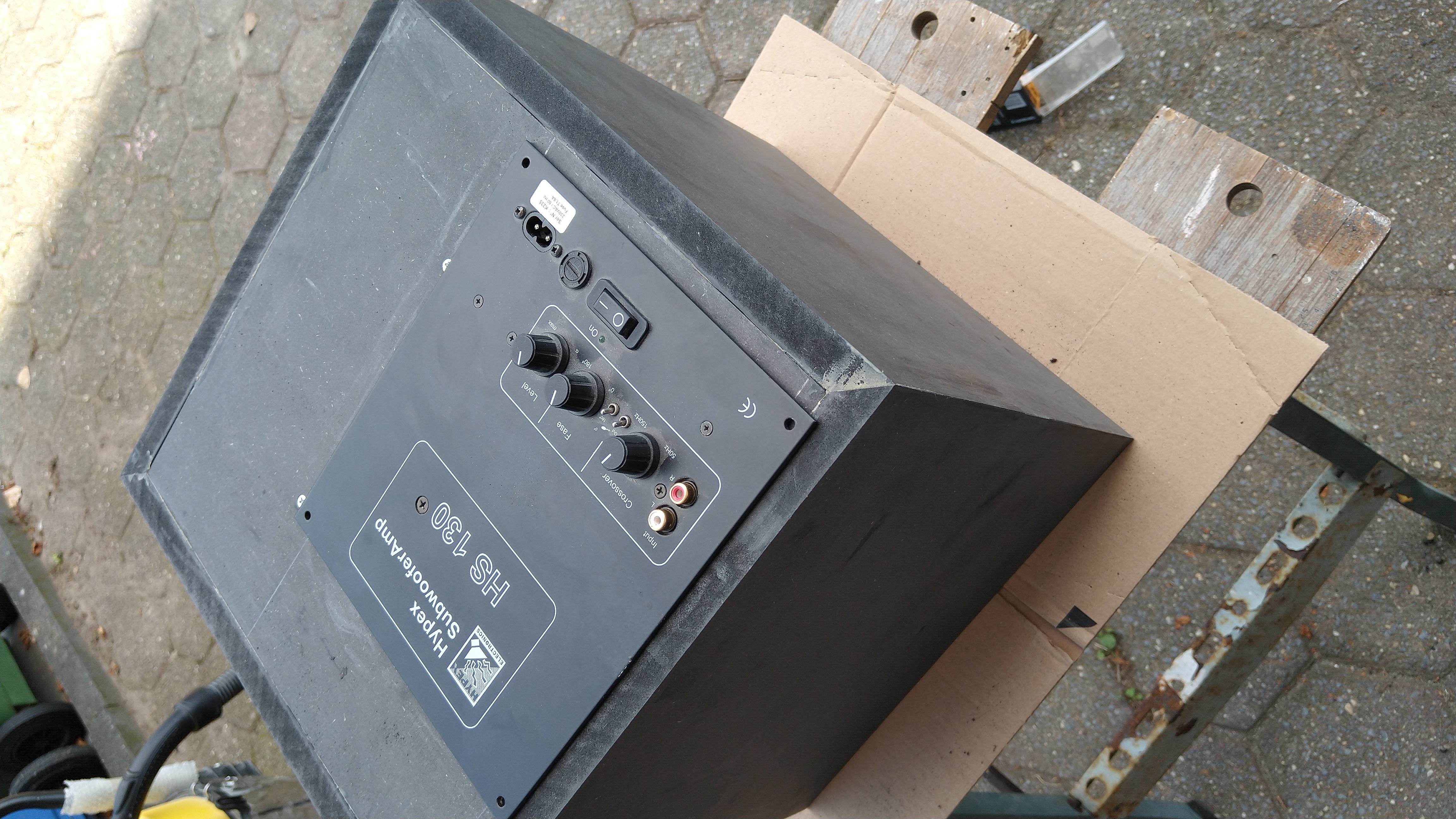

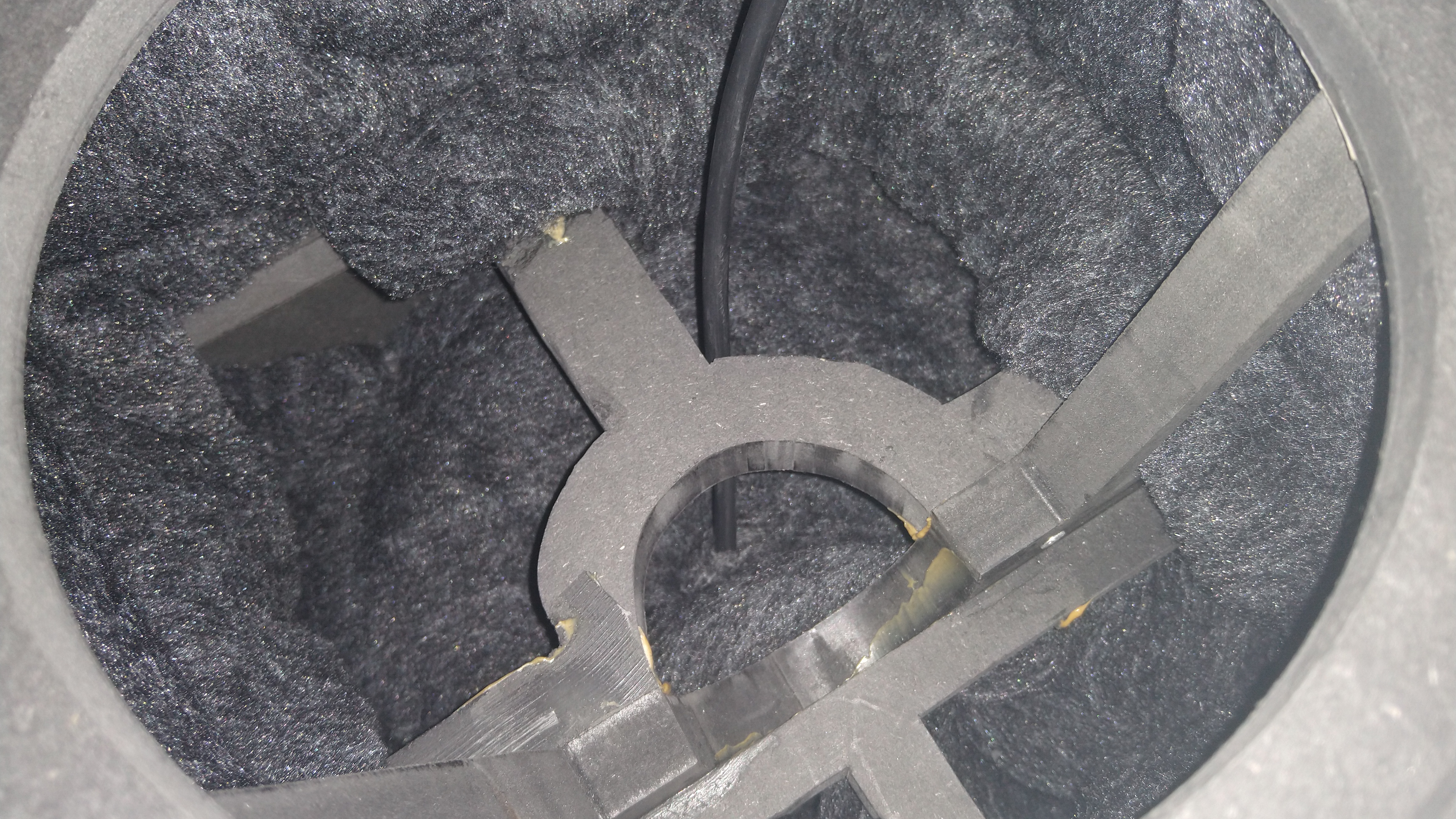

Pootjes er onder, gevuld met sonofil. Wolter er in en platen amp gemonteerd.

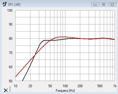

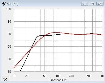

Enige is dat ik oude Intertechnik Bipolaire Elko's gebruikt heb, die had ik nog liggen. In plaats van de beoogde 680uF zit er nu 900uF in. Ik denk dat die nu nog wat lager doorloopt met lagere SPL. Bijgevoegd een simulatie met 680uF.
Ik heb heel even geluisterd met een oude auto versterker op de Solaire, de sub en audio jack van mijn telefoon. Het resultaat klinkt al veelbelovend. Ik moet nog wel eens goed voor het bij blenden van de sub gaan zitten maar zelfs zo klinkt het gezien de setup al belachelijk goed. Die Alpairs verbazen mij ook telkens weer! Ik kan niet wachten tot ik hier een volwaardige set heb staan \:D/
