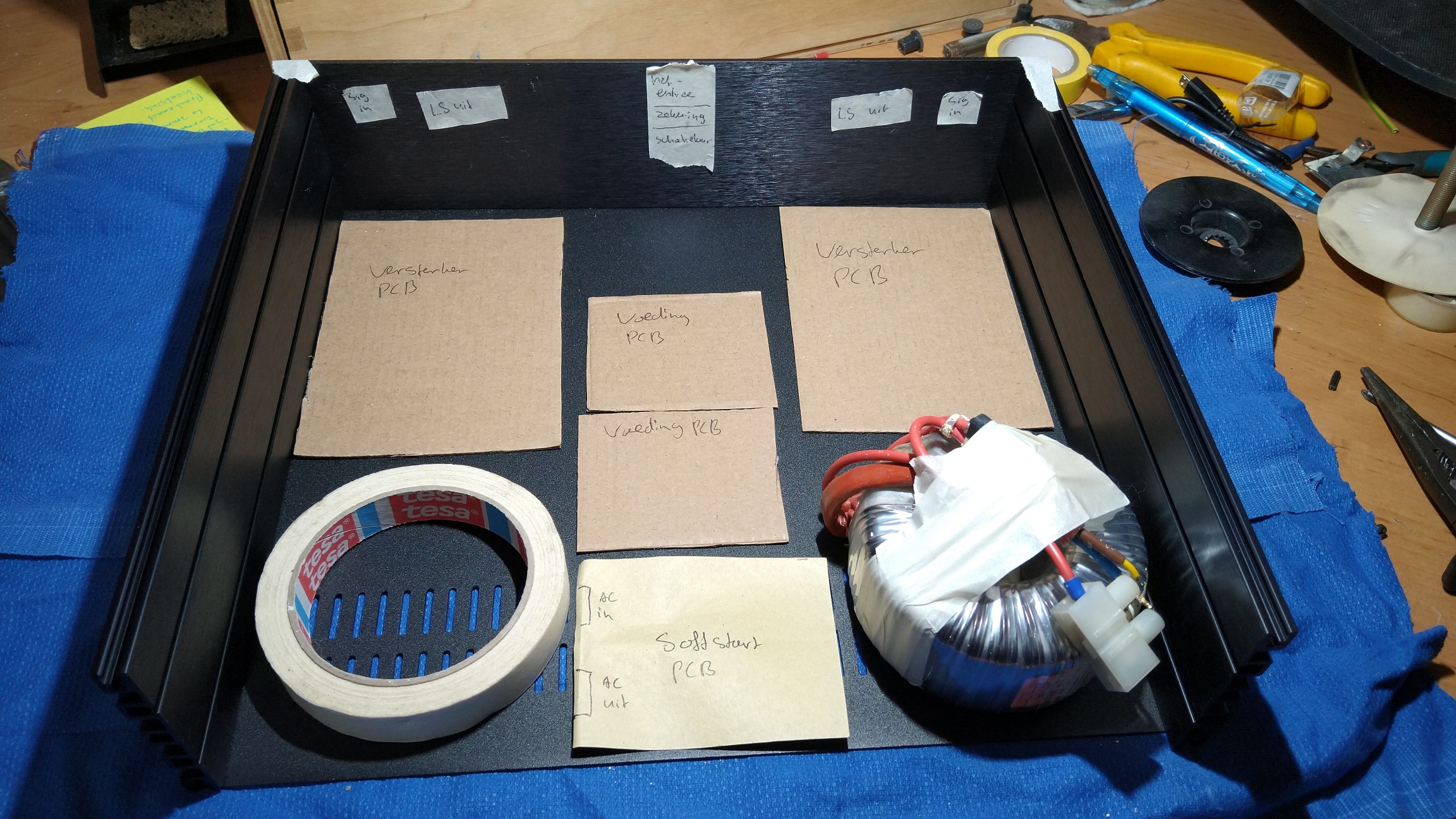

Dit is overigens hoe ik de layout zelf bedacht had. De trafo is ter referentie, en de schilderstape trafo 2 haha...
Ik heb alleen nog niet de pcb's dus de grootte en passing is nog een schatting... Voordeel is dat beide kanalen de LM3886 een eigen zijwand heeft om warmte af te geven. Maar ik begrijp dat ze in de praktijk onder zware belasting nog niet eens echt warm worden? Dus of dit echt iets is om rekening mee te houden...?
Nadeel is dat de trafo's wat dichter bij de audio/versterker pcb's zitten. Zou dit nog invloed kunnen hebben? Of is dat echt theoretisch?
Nogmaals, bij Shadow werkt het zoals in het plaatje hier boven prima begrijp ik. Dus waarom een beproefd concept afslaan? Ik zat nog even te kijken naar de voeding van de versterker pcb en de luidspreker uitgang die bij de achterkant allemaal vlak langs elkaar lopen, ook de signaal in connector en bedrading. Maar blijkbaar valt dit allemaal wel mee in de praktijk... Voor mijn gevoel zou ik het wat meer gescheiden willen hebben, maar elke layout heeft wel weer een compromis...

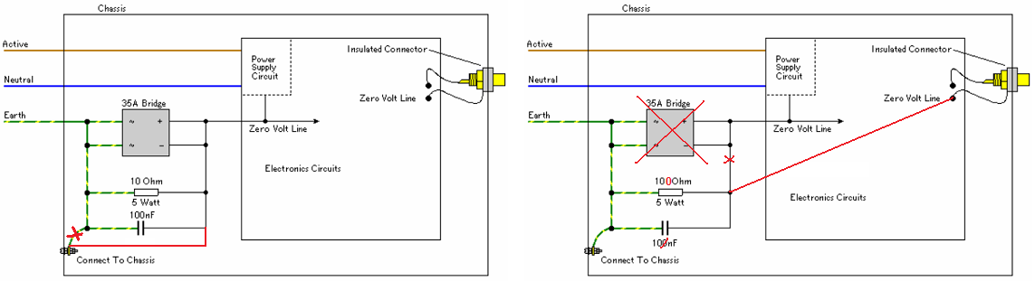

Tekening van de aardig klopt niet
Twee mogelijkheden, Anne

Bedankt Anne.Ah!buis schreef:Tekening van de aardig klopt niet![]()
Twee mogelijkheden, Aarding.png Anne
Hebben deze extra schakelingen (in combinatie met de signaal massa naar chassis via 100R & 100nF) nog toegevoegde waarde? Of is dit iets om te proberen mochten er in de praktijk problemen zijn?
Volgens mij hebben anderen het ook gewoon direct aangesloten? Ik had het eens gezien dus toch een bekijken of het wat kan opleveren... Maar dat hoeft natuurlijk niet zo te zijn. Simpel houden hoeft ook niet verkeerd te zijn...
Re: ZBA LM3886 CA versterker overwegingen
Is soms nodig.avdboom schreef:Bedankt Anne.Ah!buis schreef:Tekening van de aardig klopt niet![]()
Als een signaalbron aan de rand(net)aarde zit en de versterker ook krijg je een gesloten aardlus, netaarde - versterker - bron - netaarde.
Als in die lus een bromstroom komt door stooimagneetvelden of net-aarde lek krijg je een bromspanning over de massa-aansluiting bron-uit - versterker-in.Die bromspanning telt op bij het signaal, gevolg brom uit de LS.
Door de lus te onderbreken met diodes in serie (kan een kleine spanning niet door) of een weerstand (beperkt de stroom zodat de bromspanning over de aanvoer minimaal wordt) wordt bromnarigheid vermeden.

Het kan dus in ieder geval geen kwaad als ik het zo lees... misschien toch maar wat mee bestellen om dit er evt. bij te prakkenAh!buis schreef:Is soms nodig.avdboom schreef:Bedankt Anne.Ah!buis schreef:Tekening van de aardig klopt niet![]()

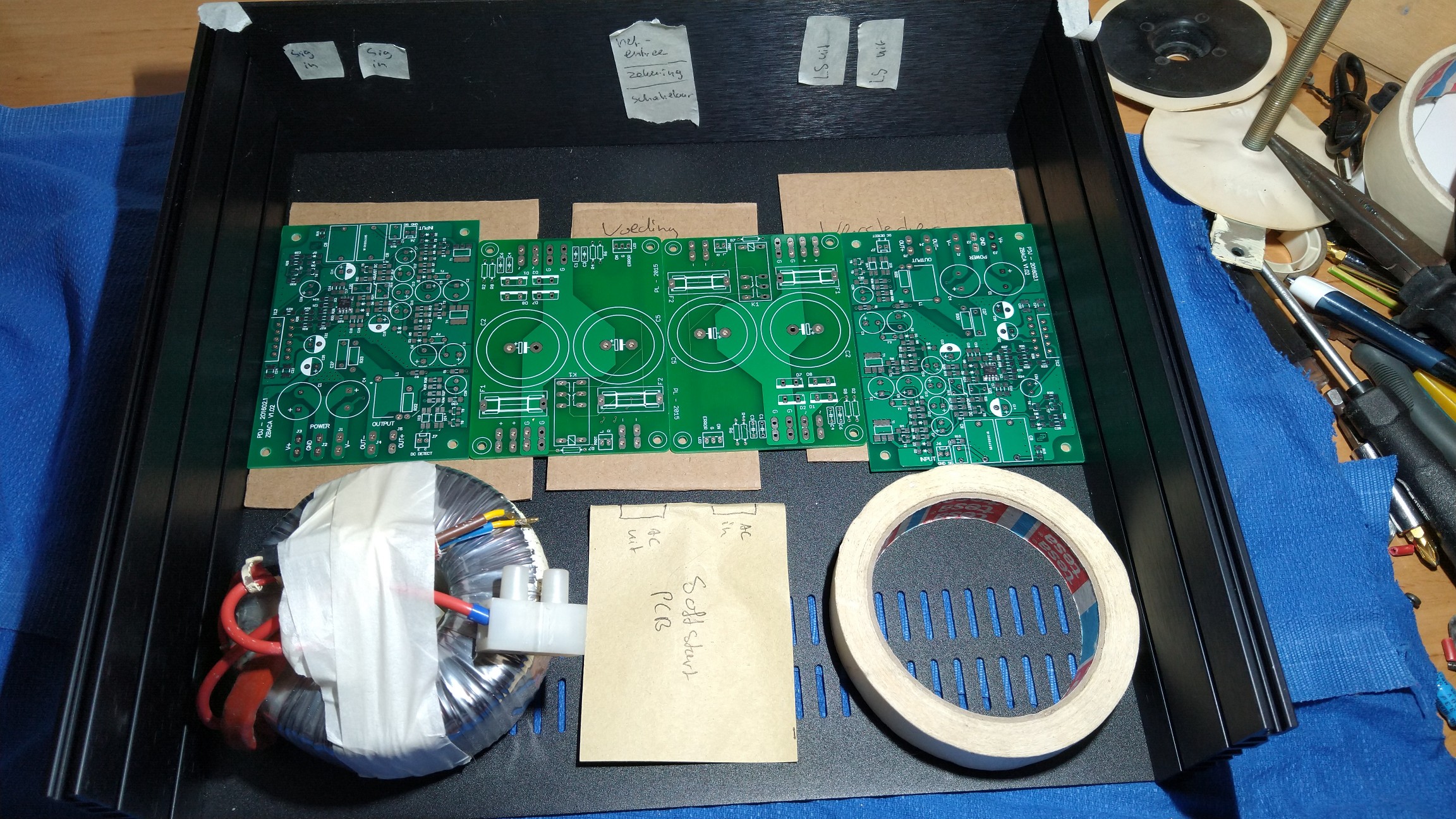

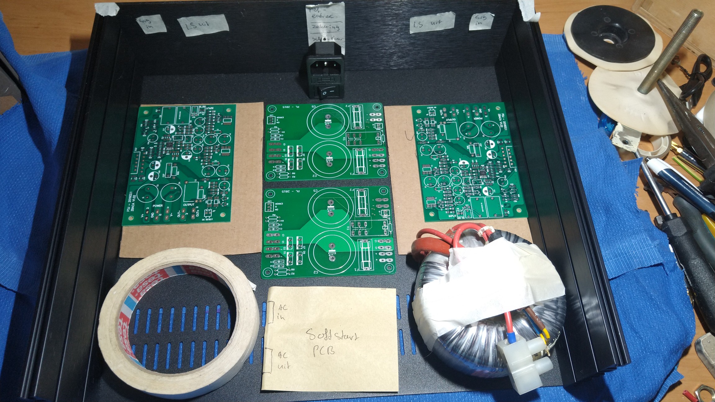

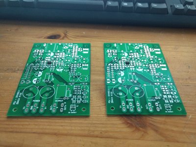

Zo, de PCB's zijn binnen
. Ziet er strak uit! Meteen ook even in hun nieuwe huisje gelegd met het oog op de passing in de toekomst....

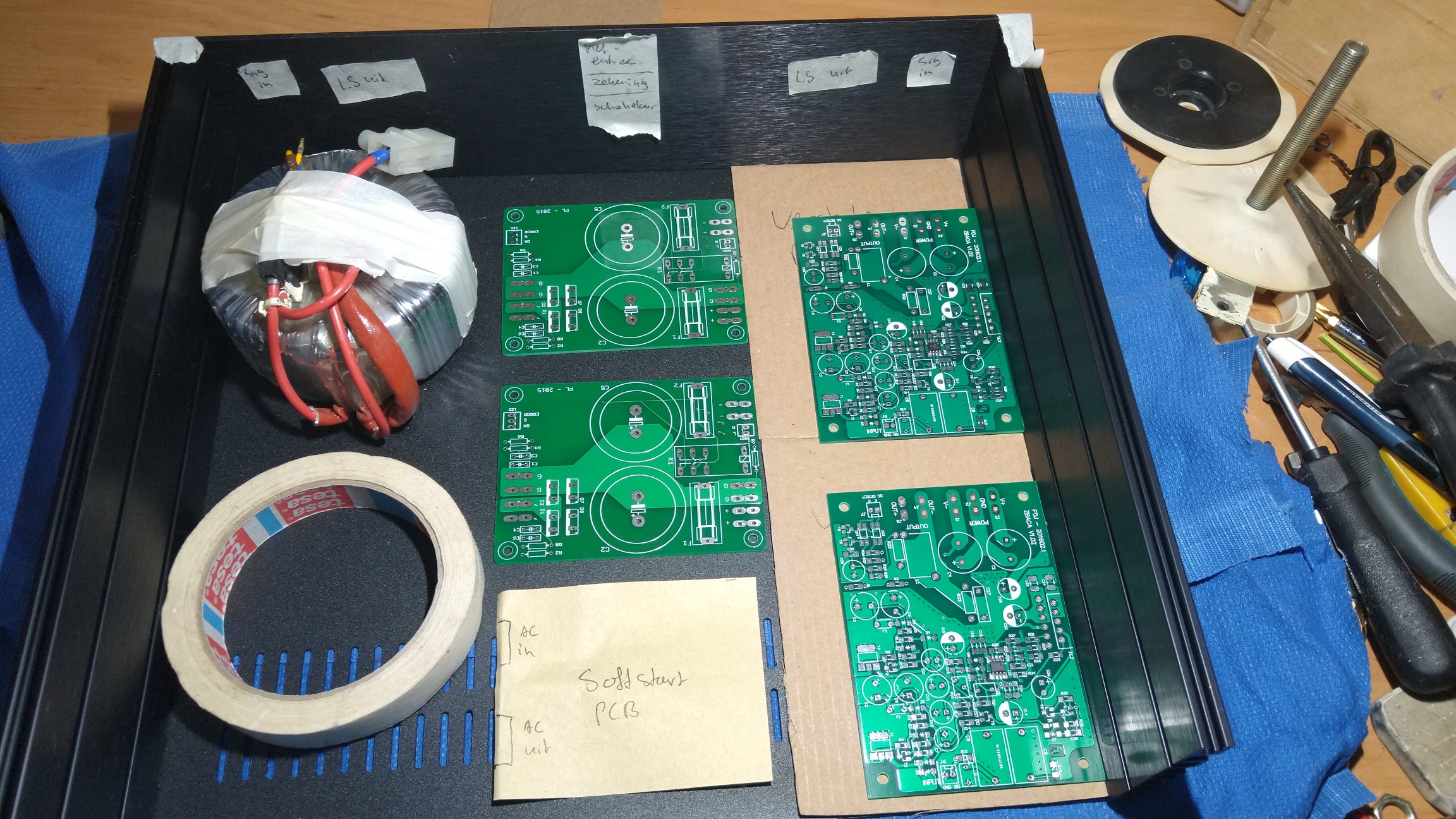

2 mogelijke opties waar ik aan denk: Waarbij ik bij de bovenste, zoals Shadow het ook gedaan heeft, de netspanning en signalen zo ver mogelijk van elkaar kan scheiden. De positie van de net entree en luidspreker/signaal uit/ingangen komen dan op een andere plek als nu met de stukjes tape gemarkeerd.
Enige is dat beiden LM3668 dan op 1 aluminiumprofiel zitten, maar bij Shadow gaat dat ook prima, dus dan verwacht ik geen problemen bij mij. VOlgens mij is mijn kastje zelfs dieper en dus een ietsjes groter profiel...
Heeft iemand nog andere argumenten het anders te doen?
Verder had ik niet helemaal goed gekeken in het schetsje van Anne, de rechter schets is eigenlijk exact zoals ook bij Shadow geïmplementeerd. Ik verwacht het eerst zo te proberen. Mocht er dan iets zijn kan ik altijd nog zaken aanpassen en er bij prakken... Overigens zal 1 van de twee mogelijke plekken waar de amp komt te staan geen randaarde hebben, dus dat is sowiezo even bezien...
Verder druk bezig informatie te verzamelen voordat ik zaken ga bestellen. Zou jammer zijn als ik 1 of twee dingen vergeet en die apart moet bestellen. Het doorspitten van de topics is nog best veel werk, maar ook weer leerzaam
Als het lukt bestel ik ruim voor mijn vakantie, anders na mijn vakantie.
Crux is om de voedingsdraden zo kort mogelijk houden. Zeker tussen gelijkrichter en amp printen. Je strooit dan het minste met storing. Bij de "Joram"configuratie zou ik dan de softstart naar de achterkant doen. Zie ie ook dichter bij de netentree. De onderste opstelling komt mooier uit qua koeling maar ook qua gewichtsverdeling. Hier ook de softstart naar achteren. En de linker trafo ook naar achteren en versterkerprint naar voren en voorste gelijkrichtprint 180 graden draaien. Heb je een mooie spiegelsymmetrische opstelling.
Inderdaad, ik had zo iets van ik moet de 240AC ver van alles weg houden, maar nu ik over je opmerking na denk... De omlaag getransformeerde spanning zorgt natuurlijk wel voor een grotere stroom door de bedrading en dat geeft inderdaad veel meer verstrooiing als de 240AC! Beetje counter intuitive maar wel logisch. Nog niet zo bij stil gestaan....

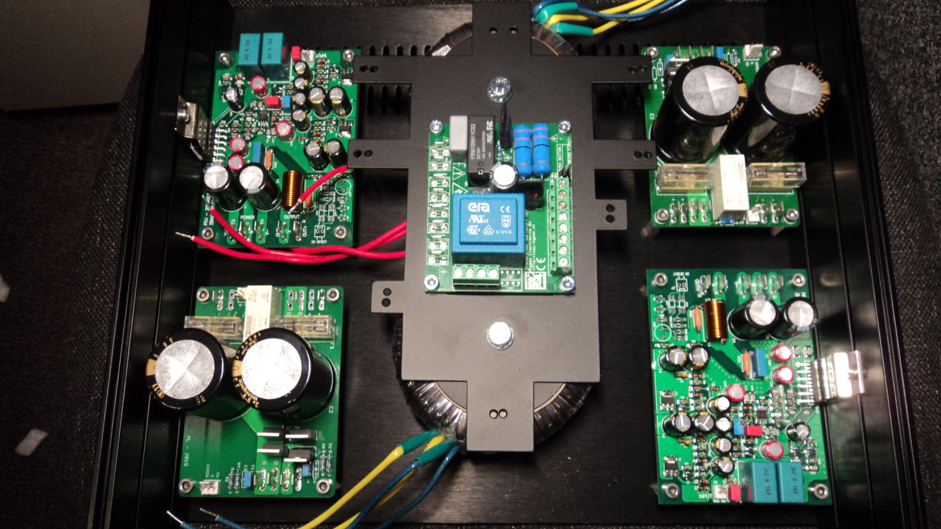

Zo, nog even aan het pielen geweest... Volgens mij bedoelde jij dit met de aanpassing van de onderste opstelling:
Correct? Zo hebben beiden chips wel een eigen koeling.
Al doende kwam ik ook nog tot de volgende (wat op de tiende millimeter blijkt te passen.... Hier wordt de voorkant wel een beetje topzwaar, maar de netspanning kan mooi in het midden tussen de voeding prints door. Kan dat daar kwaad qua strooiveld van die 240AC bedrading als die getwist is? Dat stoort toch niet op de voeding caps ofzo? Die zijn er juist om af te vlakken... Of kunnen die zo iets wel oppikken en doorgeven?
Maar de bedrading van de voeding prints kan wel vrij direct naar de versterker prints met korte draden. Enige is dat de signaal ingang van de rechter print dan vlak bij de trafo zit. Ik heb wel goed afgeschermde kabel daar voor. Zou dat problematisch kunnen zijn? Of zal dat wel los lopen?

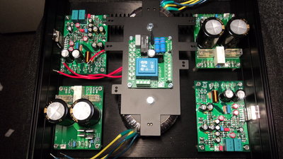

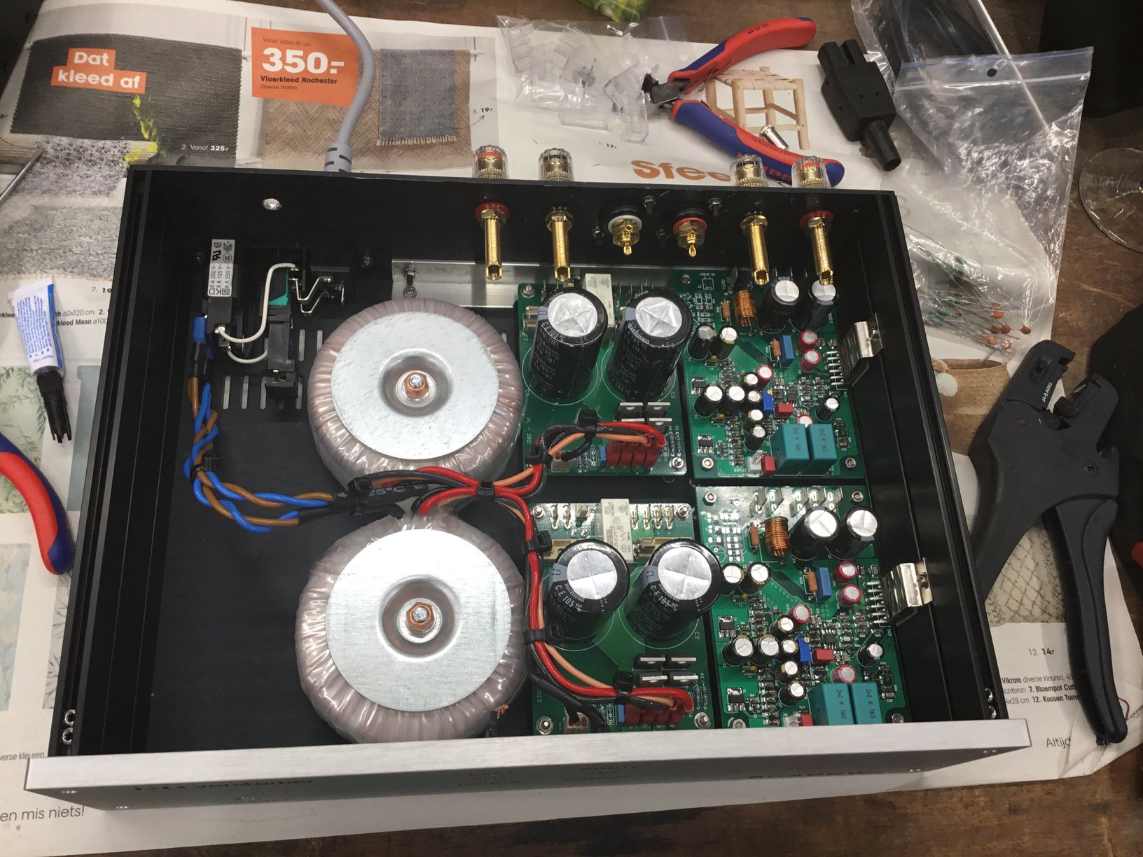

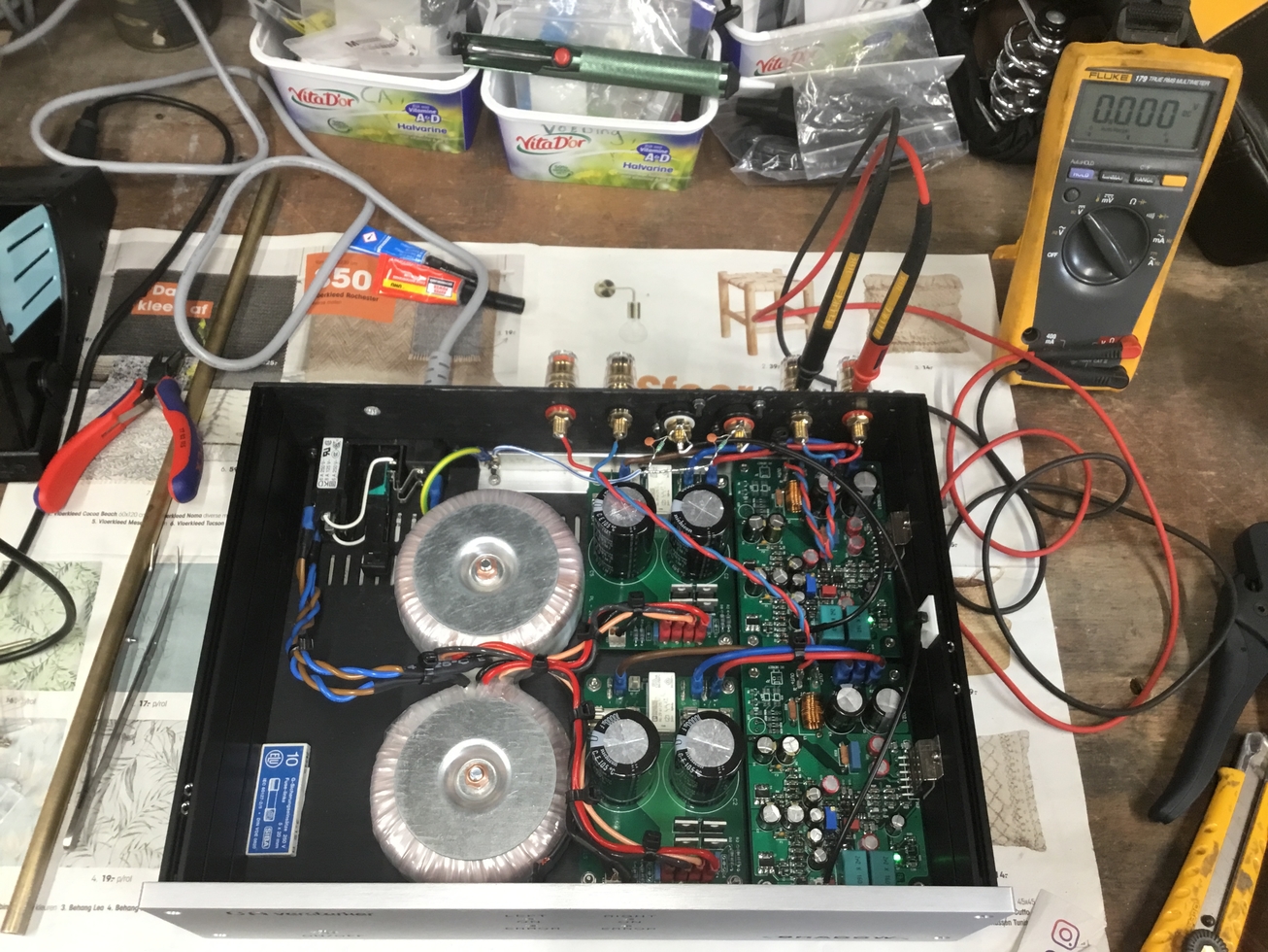

Zo heb ik de mijne opgebouwd.
Misschien heb je er wat aan.

Ja, dat zou ook een optie zijn. Ik zou eens moeten opmeten hoe hoog die SmartMains is die ik heb liggen, of dat gaat passen? Ook wel een goeie zo direct op de trafo's. Gevoelsmatig koppel je door die metalen plaat de trafo's enigsinds magnetisch met elkaar, maar geen idee of dat echt kan/uitmaakt met ringkerntrafo's. Maar bij ou gaat het goed begrijp ik, dus dan zal dat wel meevallen...
Dat ding maar eens opzoeken... bedankt voor het meedenken
