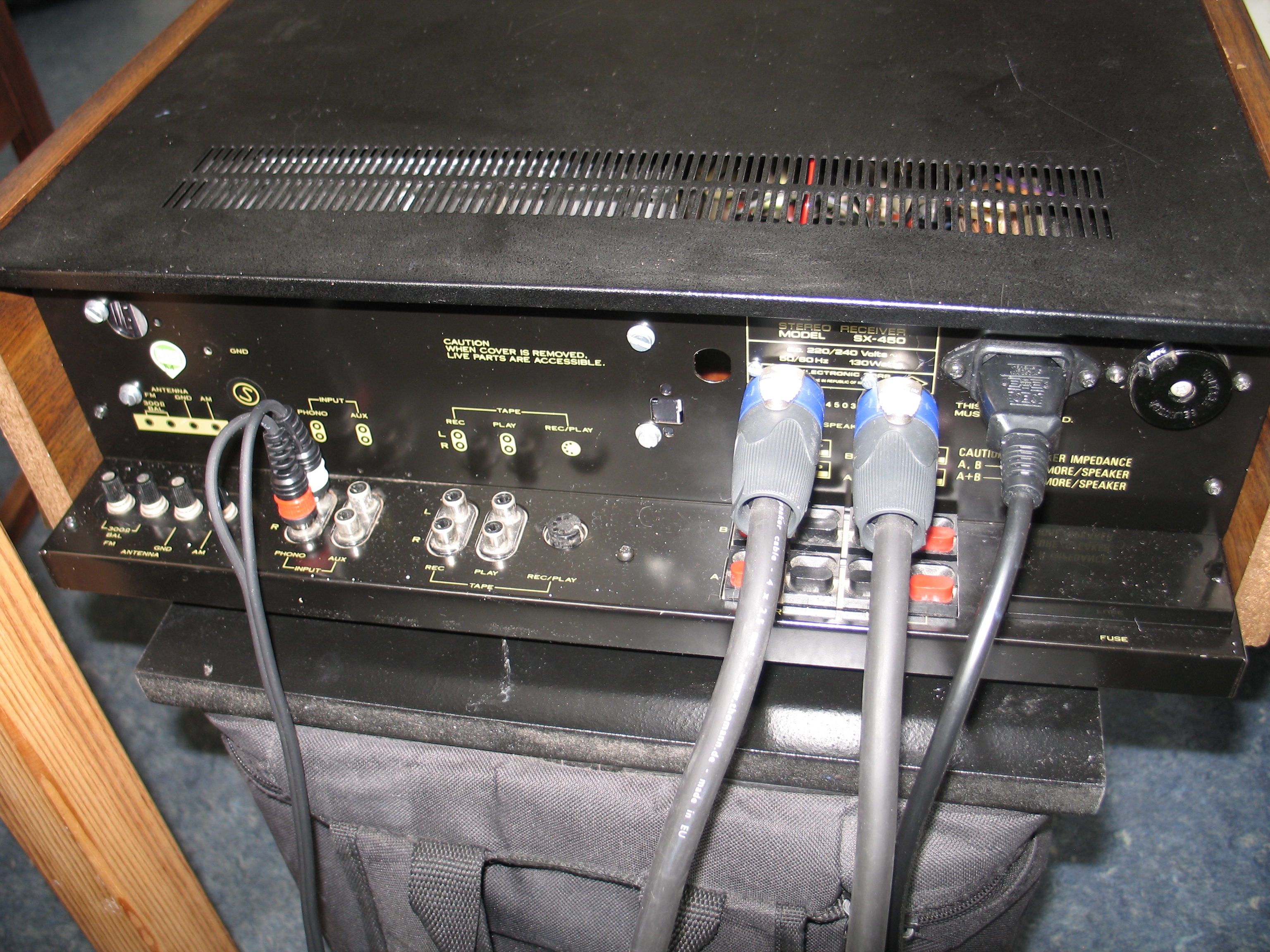

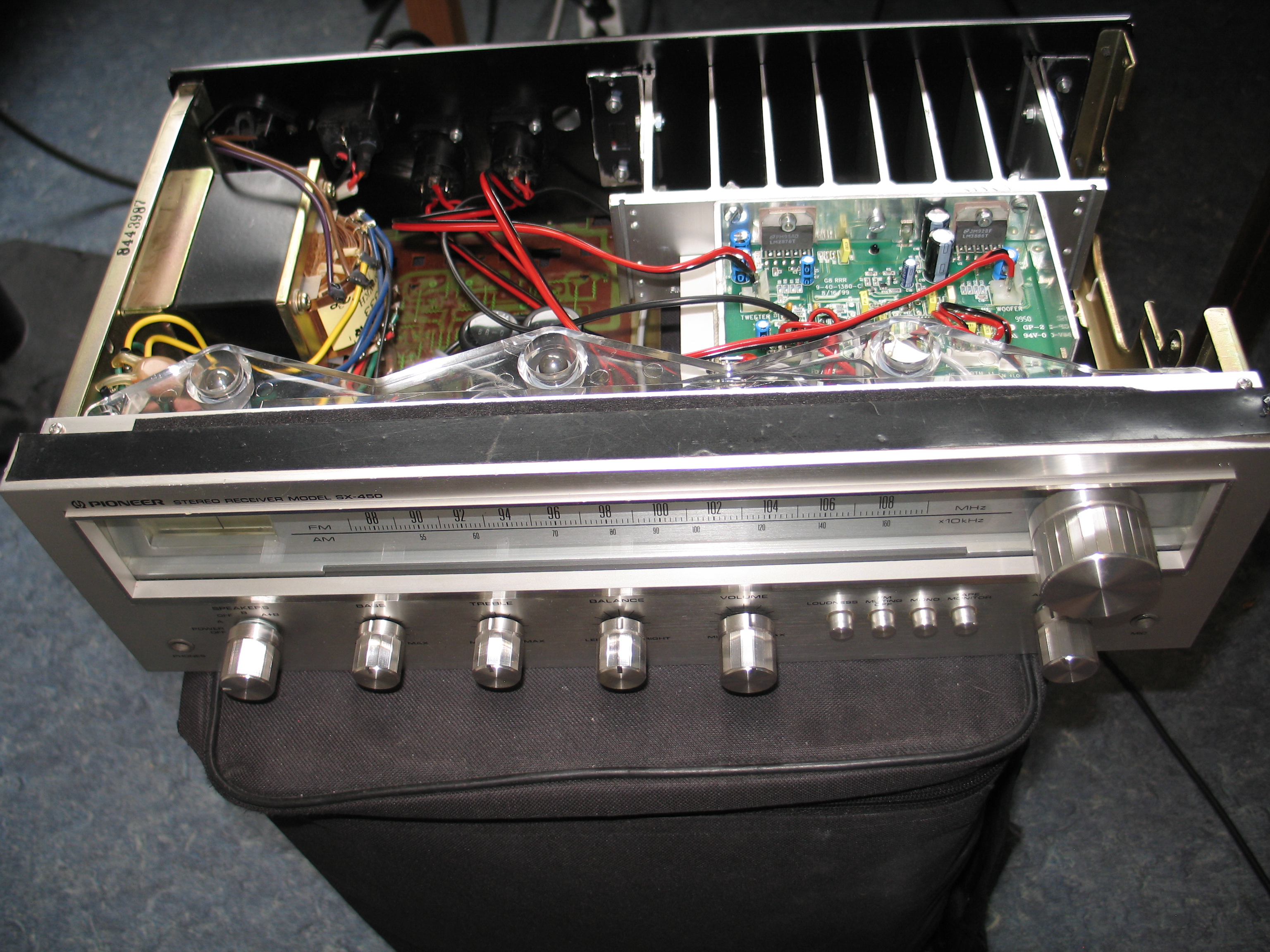

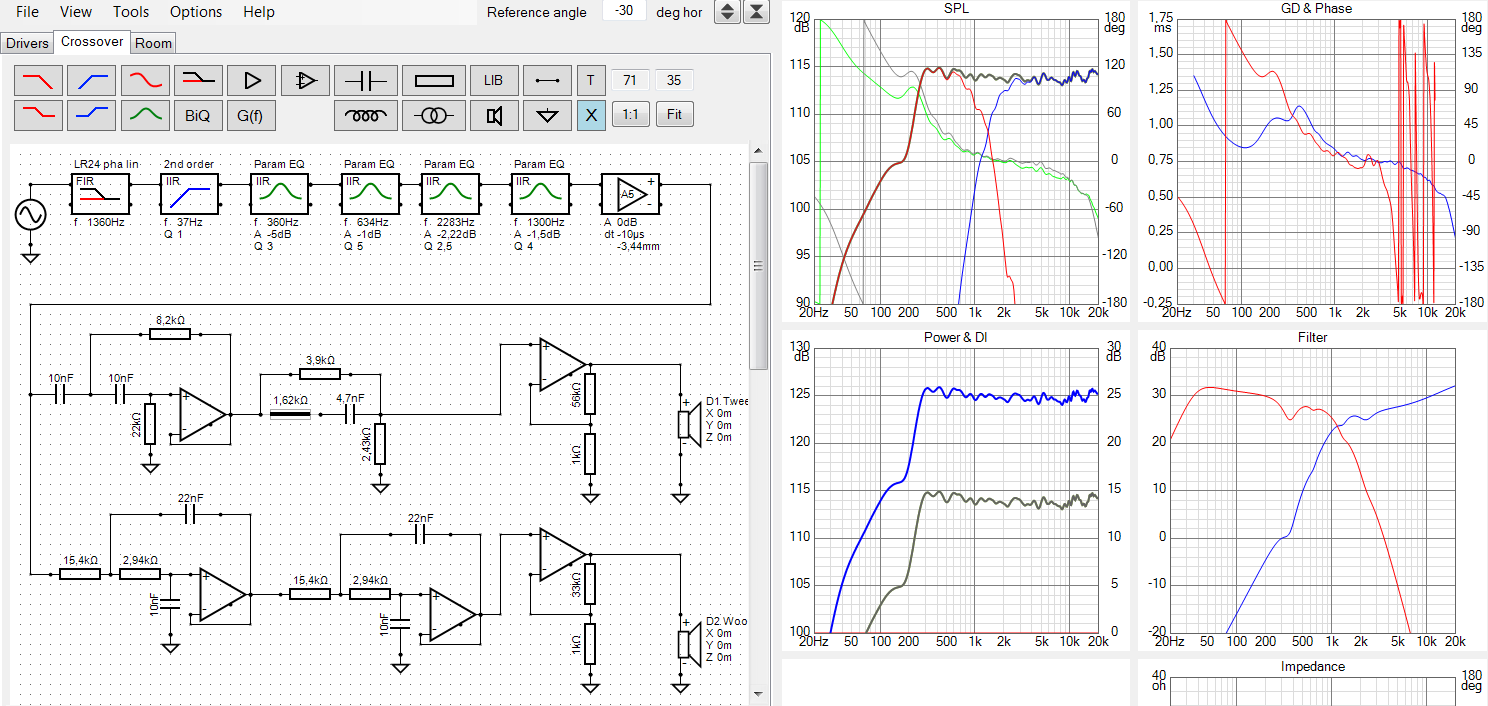

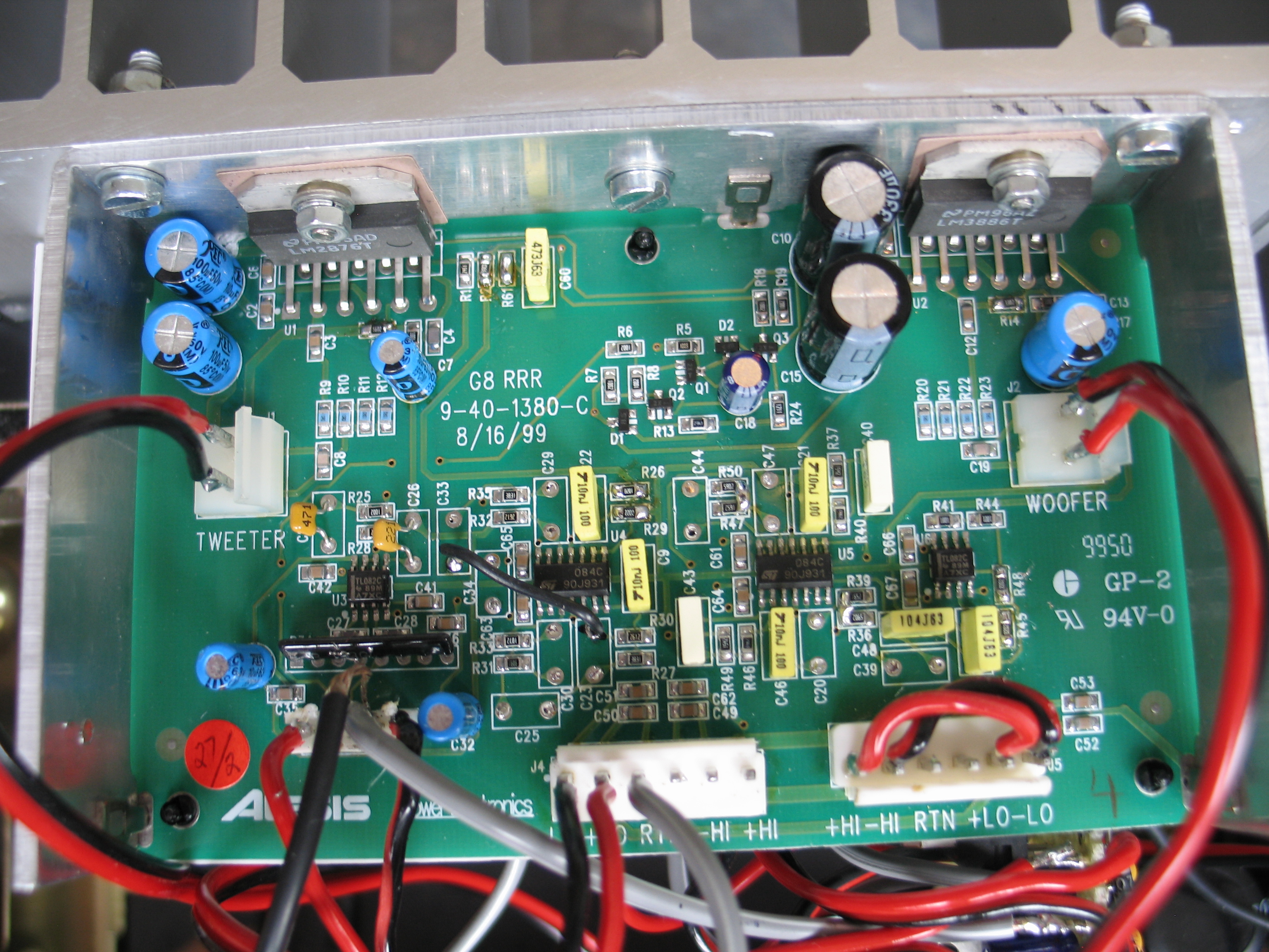

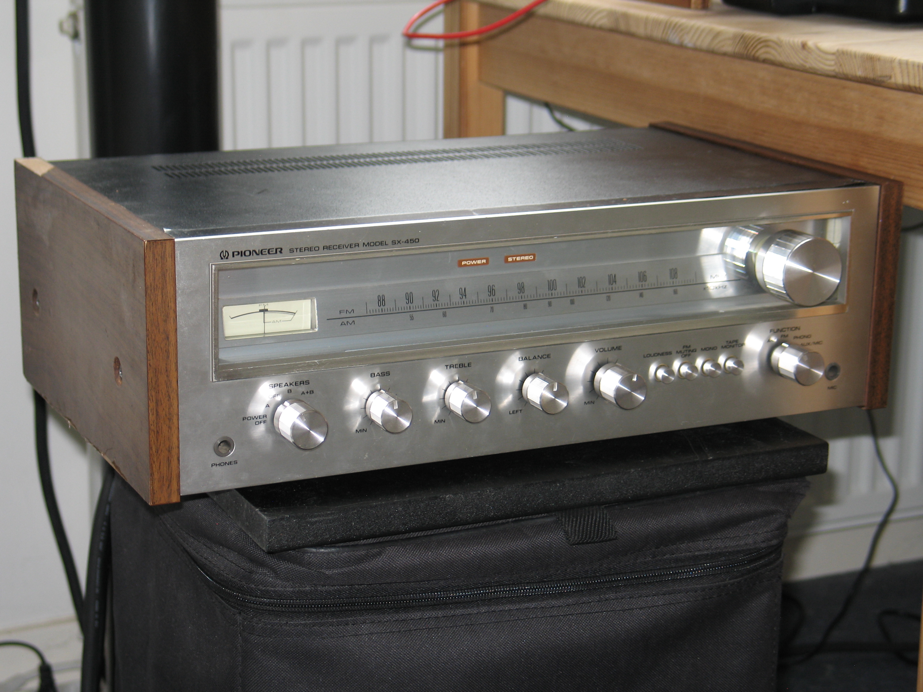

Oude apparatuur vind ik er gaaf uitzien. :) Deze versterker bestaat uit twee versterkermodules van Alesis, ingebouwd in de behuizing van een Pioneer SX-450. De tweede module is niet zichtbaar, hij zit onder de andere module op het koelblok. Zo'n module van Alesis bevat twee versterkerkanalen en een actief scheidingsfilter. Oorspronkelijk waren de filters 8e orde (!). Ik heb ze gewijzigd naar 4e orde voor het laag en 2e orde voor het hoog, om akoestisch op een 4e orde Linkwitz-Riley filter uit te komen. Met VituixCAD 2 zijn de weerstandswaarden geoptimaliseerd, rekening houdend met de DSP die vóór het geheel wordt geschakeld.
