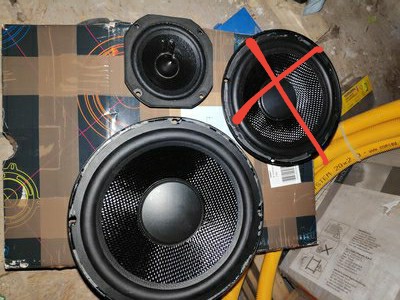

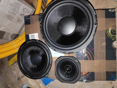

Met onderstaande units wil ik wat gaan bouwen. Denkend aan een woofer, fullrange, woofer 2.5 weg opstelling.
Waarschijnlijk zal er niet veel aan gemeten kunnen worden ivm tijdgebrek. Het huis zal een keer klaar moeten en de kinderen willen mij soms ook nog even zien O:)
De woofers zijn 6.5" & 8" car speakers van Blow en de fullrange is een 4" Sica. Woofers hebben een hoge QTS, een relatief hoge FS en een lage VAS wat volgens mij wel typerend is voor auto luidsprekers.
De behuizing zal een beetje experimenteren worden, mogelijk een A-periodisch ontwerp.

Dit moet het gaan worden denk ik. Fullrange ondersteund door de 8" woofer.
De 6,5" gaat terug op de plank. (Bij de rest)

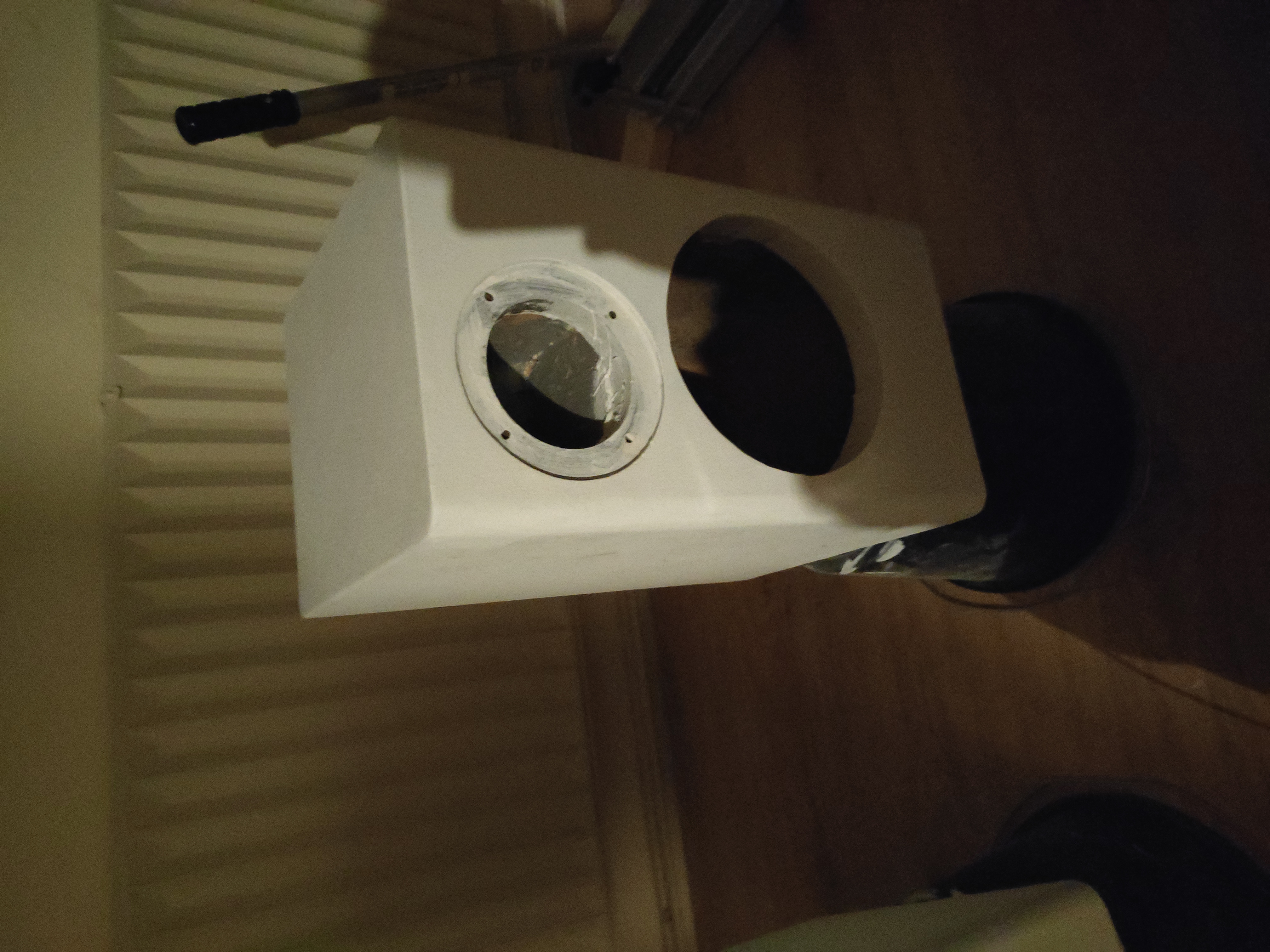

Onderstaande kasten heb ik al tien jaar in de schuur liggen.
Voorheen een Reference Monitor, nu voorzien van een ruimte voor de sica.
Staan in de grondverf om straks smurfen blauw gespoten te worden. Die verf ligt hier nog en low budget is hier echt low budget.

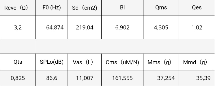

Heb je trouwens de parameters van die Blow A200 woofer?

De gegevens die ik nu heb (na aanschaf :roll: ) komen van eBay.

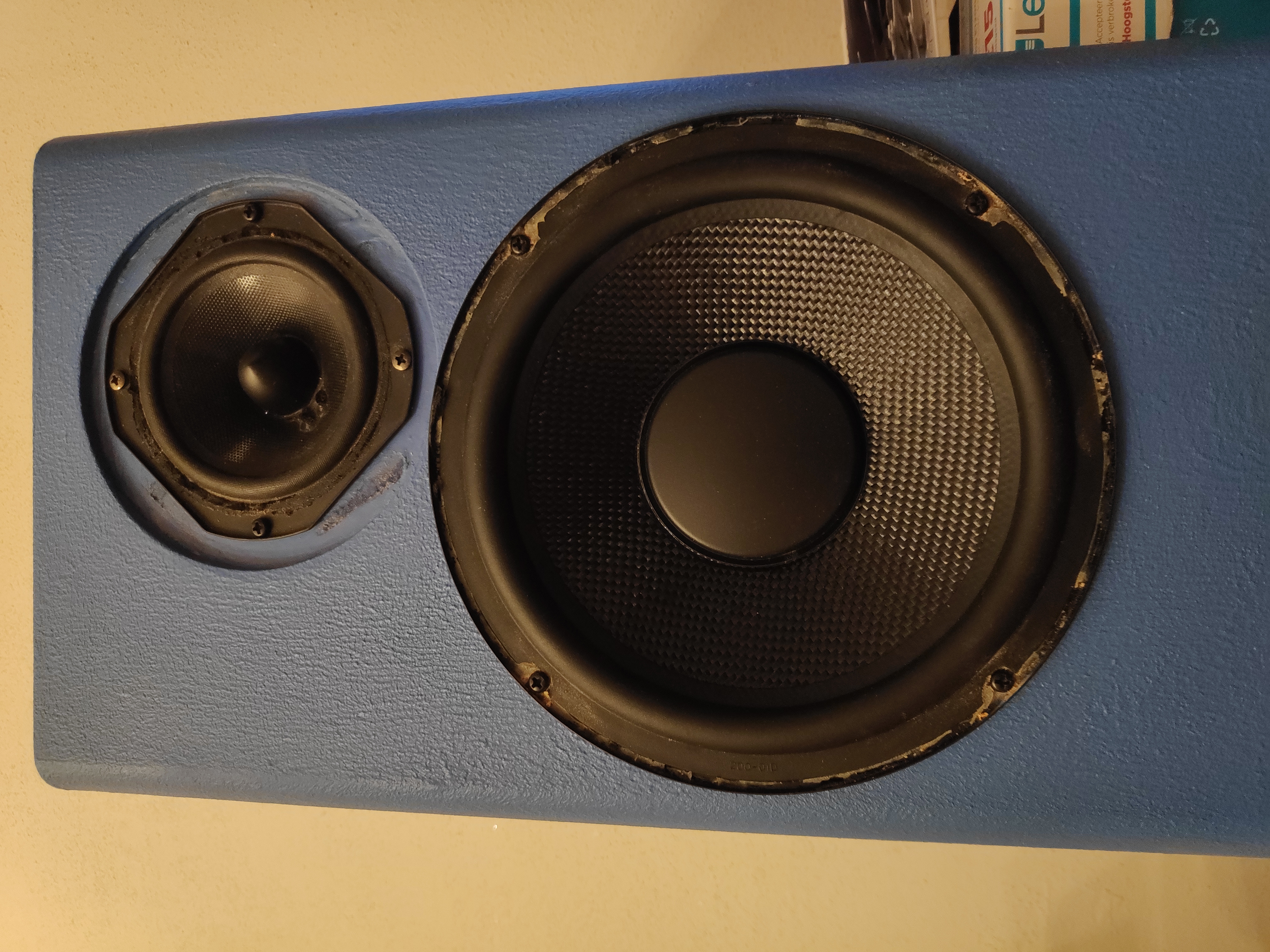

Nou, de eerste smurf speelt.
Nog even kijken of ik een ringetje vilt om de bovenste krijg maar veel meer dan dit zal het niet worden. Hopelijk krijg ik de woofers voor morgen nog een beetje in beweging.

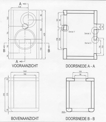

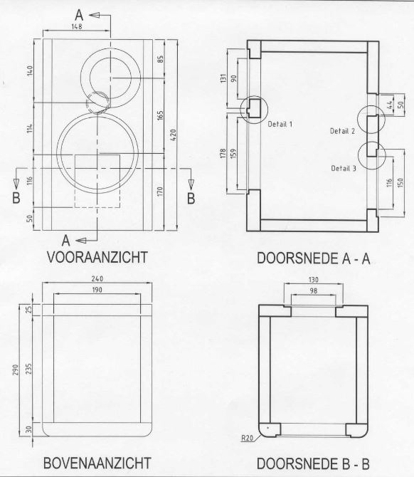

De behuizing zal sommigen wel bekend voorkomen, dit is een kast van een Reference Monitor die ik jaren geleden een keer achterin de schuur heb gezet.

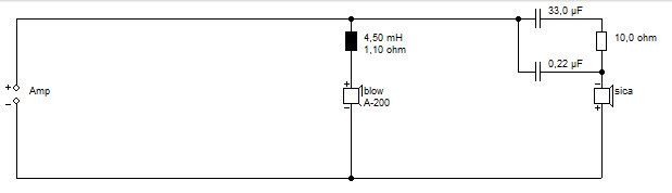

En het filter zoals het er nu in zit. Met enkel onderdelen die ik nog op de plank had liggen.

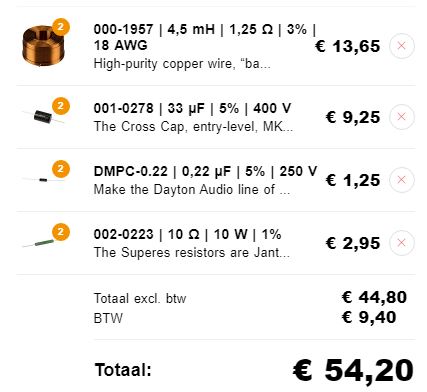

Het kassabonnetje vertoont kwalitatief betere onderdelen dan er in de luidsprekers zitten maar het gaat om het idee.
Hierbij komen nog de sica drivers á €29,- de Blow woofers van €12.50 en de onoverkomelijke porto (10,-& 12,-) reken ik ook mee.
Maakt het totaal 160,-
