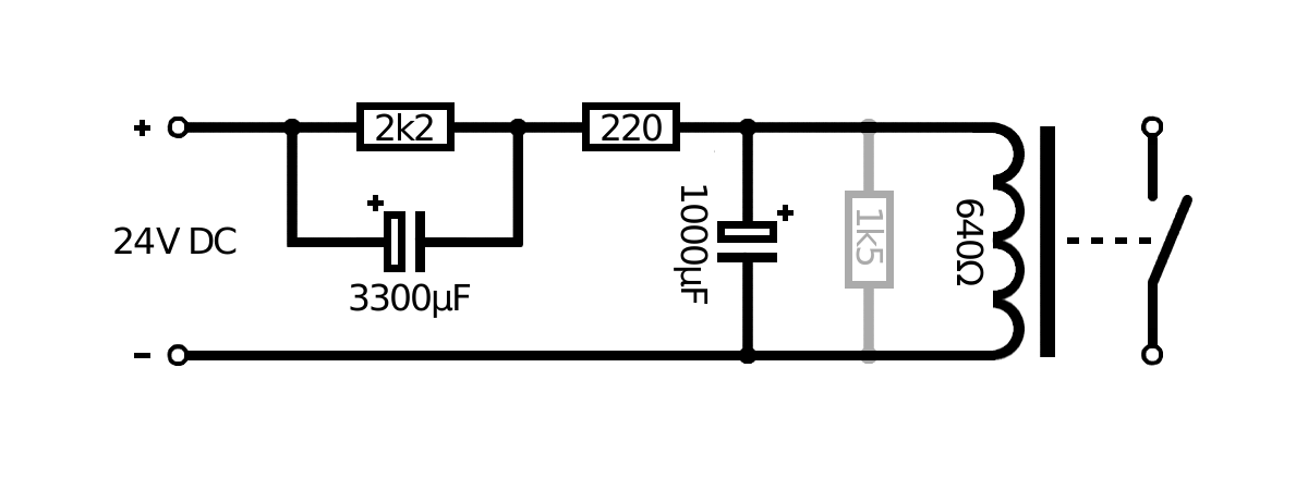

Chinees projectje, 2 monoblokjes.
2x 24V "5A" schakelende voeding ca. 8 Euro per stuk. Beetje opgevoerd met meer elco's.
2x "150 Watt" mono versterker bordjes met TPA3116DA ca. 8 Euro per stuk, uitgangssmoorspoelen vervangen door eigen gewikkelde 1mm CuL op stukkies ferriet.
Werkt best leuk, helaas wel wat ruis... Cheapo geïmplementeerd, vrees ik...
(Zit ook een voortrapje op wat er misschien af kan.)
> Lilleke inschakelplop ! :(
Beetje gegoegeld naar luisprekerinschakelvertraging, kon niet echt iets simpels vinden, uiteindelijk zelf wat geprobeerd en het werkt best goed:
Dus als de voeding opstart en 24 V DC geeft gaat er een puls door de 3300µF via 220 Ohm naar het relais waar een 1000úF in ongeveer 0.2 seconde wordt opgeladen tot pakweg 20 Volt ofzo, waardoor het relais aan klikt.
Als die puls voorbij is blijft er uiteindelijk door de 2k2 weerstand zo'n 5 Volt op het relais staan om hem 'aan' te houden.
De weerstand in het grijs afgebeeld moet ik nog wat proberen, maar niet per sé nodig.
Het zou het inschakelen nog wat vertragen en het uitschakelen wat bespoedigen.
Het uitschakelen van het relais gaat vrij vlot omdat er nog maar 5 Volt op staat.
Verder zijn de waarden van de onderdelen afhankelijk van het gebruikte relais en de kwaliteit van de elco's.
Hier kwam ik op uit na wat experimenteren.
Misschien een dure oplossing als je nieuwe merk elco's gebruikt, maar ik heb wat gedesoldeerde Chinezen in een bakje, zodoende.
Vraagje:
Ik kan niet zien of de dikke elco negatieve spanning krijgt bij het uitschakelen, dus vroeg me af of er niet beter een diode parallel aan kan om dat te voorkomen.

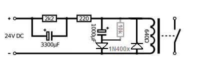

Nog twee diodes erbij ?
Een om de 1000µ enkel bij inschakelen te laten vertragen en de ander om te voorkomen dat de lading van de 3300µ het relais bij uitschakelen weer even inklikt.

Oh, dat is wel slim, die diode tussen de 1000µF.
Had overigens geen last van 'weer aanklikken' bij uitschakelen.
....en verder had ik (weer) wat te vroeg gejuicht.... :lol: :(
2 identiek uitziende Matsushita (old old stock) relais die niet hetzelfde reageren... :think:
En ook was de 0.2 seconden toch tekort... (kennelijk afhankelijk van de overgebleven lading in de voedings elco's, ondanks bleeders.)
Maargoed, heb toch een mooi tekeningetje gemaakt, niet? :sure:
Het principe werkt evengoed wel, maar toch nog niet helemaal goed dus.
Terug naar het lab.
