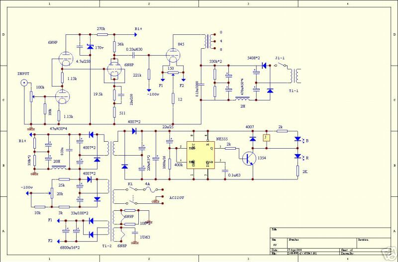

Dit is de link naar het schema volgens welke de versterker gemodificeerd is:
http://lampizator.eu/AMPLIFIERS/CHINA/8 ... 45_v42.pdf
Wat denken jullie, kan de KR er in?
Buusbuzz

Aan dat schema is het niet te zien. Aangezien daar niet het schema van de voeding van het filament van de 845 in staat.

Maar dit is het deel dat gemodificeerd is. Dan is dat schema dat jij stuurde dus toch het relevante. Wat zou betekenen dat ik de KR’s er gewoon ik kan stoppen toch?

:) Hoeft geen sorry te zeggen hoor. O:) . Maar dat schema is maar een schema...ergens op het internet gevonden. Kan hetzelfde zijn. Of niet. Dure fout als het mis gaat. Waar ongeveer in nl woon je?

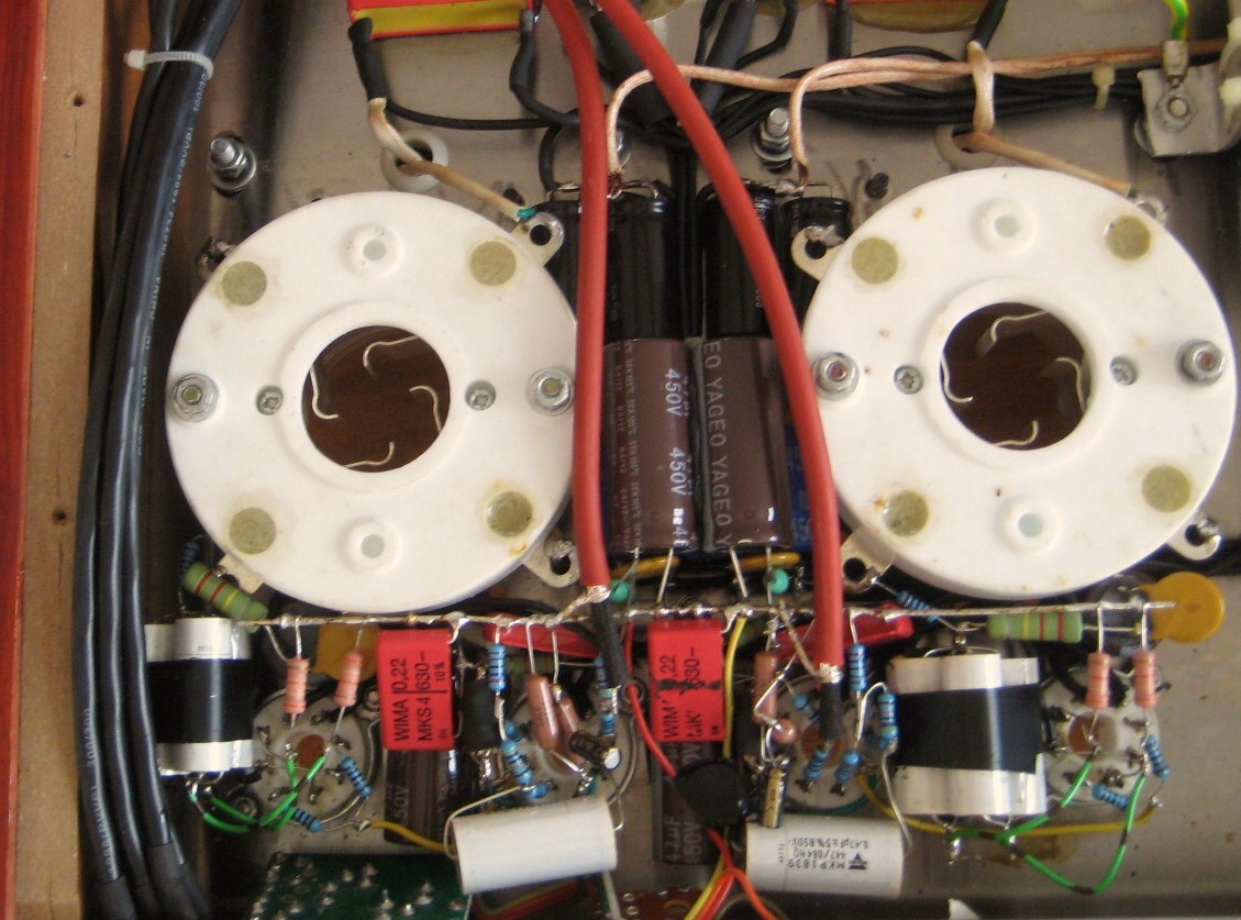

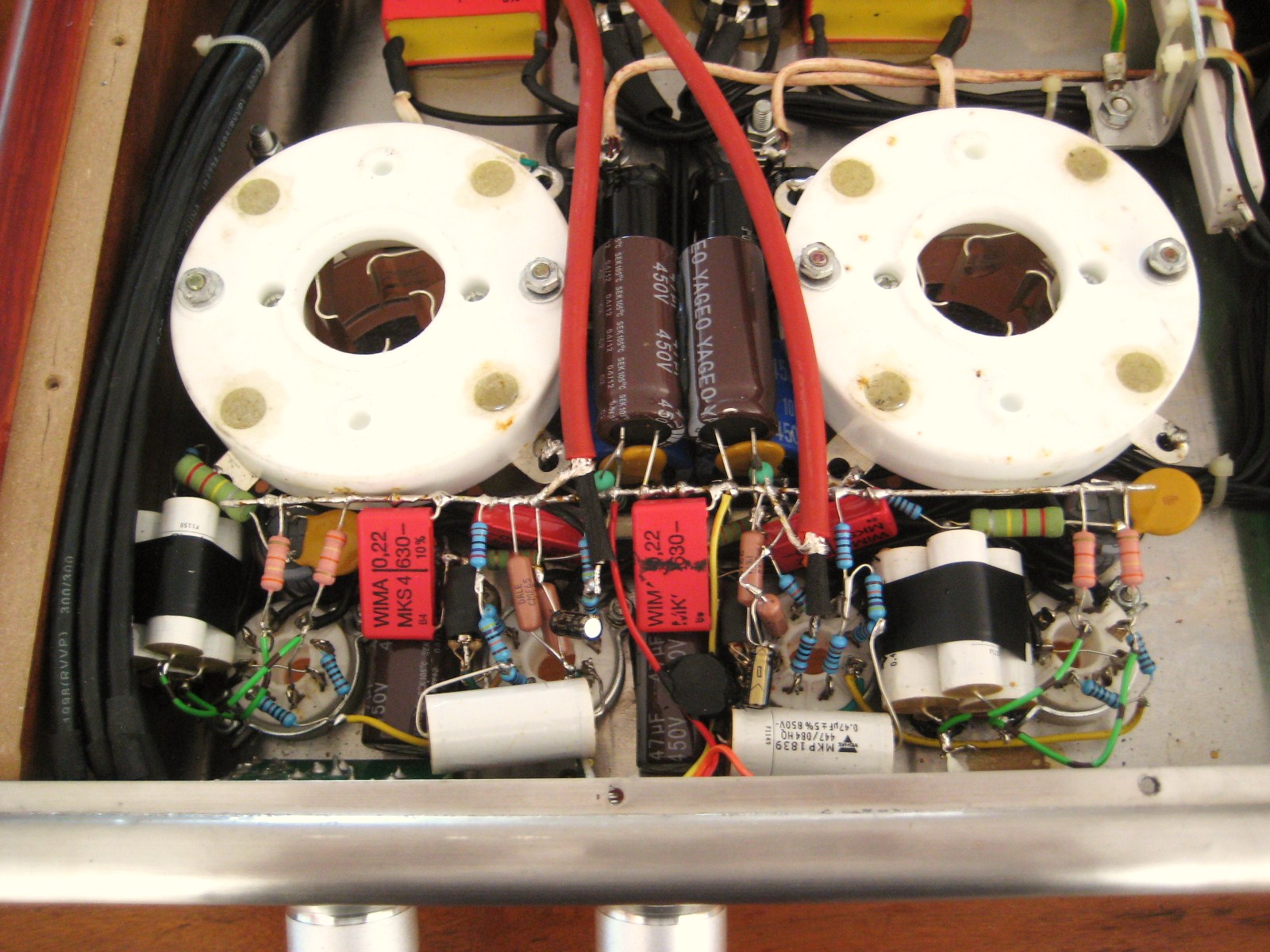

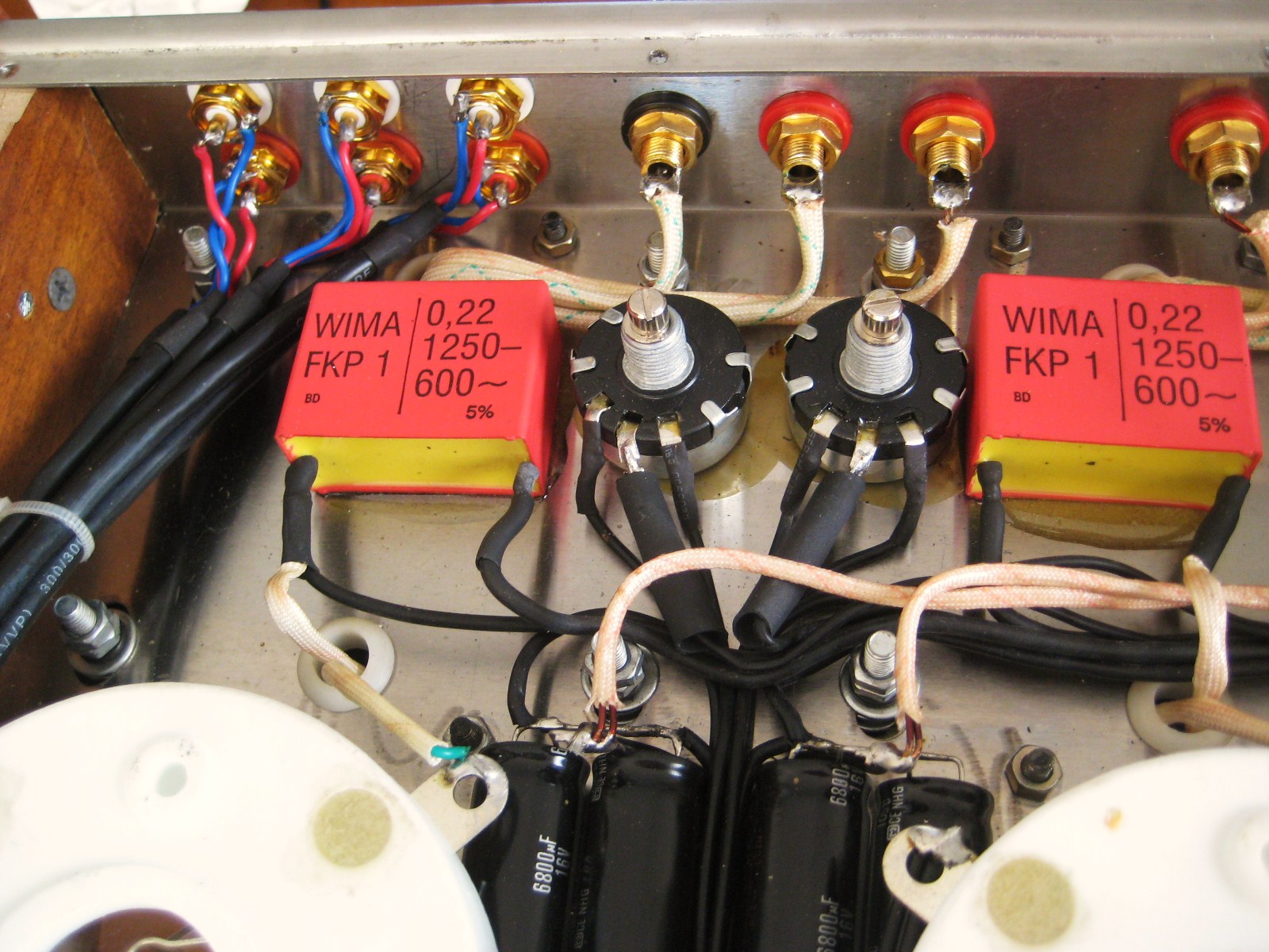

Oh wat jammer, ik had je graag verwelkomd! Hierbij foto’s die ik eerder eens gemaakt heb. Denk niet dat je er iets mee kan.. anders maak ik vanavond even andere.
Verkoper geeft aan dat buizen niet veel gebruikt zijn. Maar ze liggen al wel een tijd op de plank, hij had ooit intentie er een versterker omheen te bouwen maar daar is het niet van gekomen.
Bas Horneman
Berichten: 744
Locatie: Middenmeer (NH)
Re: KR 845 buizen
Bericht door Bas Horneman »
Zo te zien is de voeding voor het filament conform het schema. Zie op de foto de 2*6800uF.
Er zijn nog wel 2 hum pots bij. (Wat gunstig is om eventueel wat brom weg te kunnen draaien)
Dat betekent dat voor zover ik kan opmaken uit de foto's er géén stroom regelaar in zit die op 3,25A ingesteld is.....waardoor als men een 1A stroom trekt ...de spanning omhoog gaat.
Ook zie ik geen dikke weerstand die er voor moet zorgen dat de voltage omlaag gaat.
Ergo. Je amp voor zover ik kan zien....is geschikt voor de KR845.

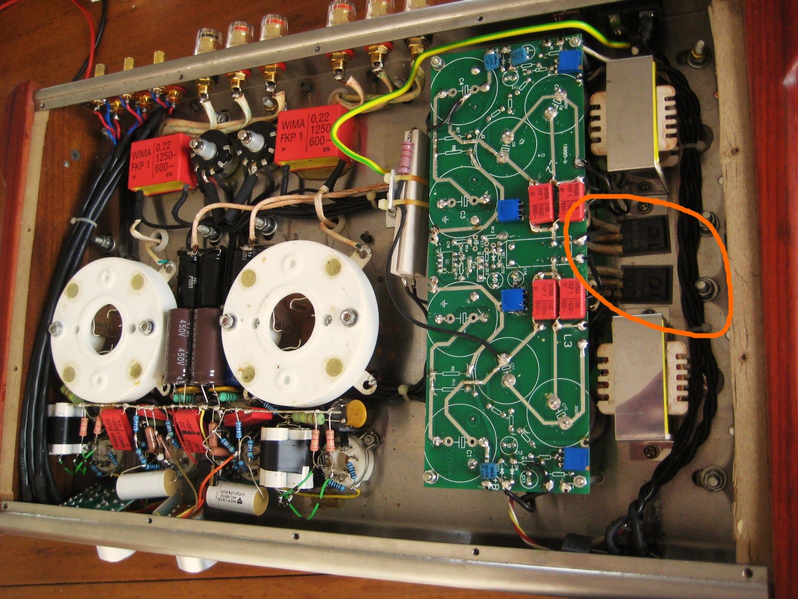

Zucht...nu twijfel ik weer. Kijk maar eens naar deze foto...wellicht is dit de stroomregeling...
Re: KR 845 buizen
Die twee zwarte dingen zijn vermoedelijk dubbeldiodes met gemeenschappelijke kathode.
Twee gelijkrichters, vier 6m8 elco's, voor elke eindbuis een circuit.
Met minder stroom gaat idd de spanning omhoog, moet niet.
Best eerst de gloei vervangen door een weerstand 10Ω 15W en kijken hoeveel hoger dan 10V het wordt.
Dan de gemeten spanning min tien in ohm (afgerond naar onder) ertussen (in serie).
Bijv je meet 10,8V dan een weerstand van 0,8 afgerond naar gangbare waarde 0,82Ω (2W) ertussen.
Voor de tweede eindbuis herhalen.
Omdat er twee elco's parallel zitten kan de weerstand best tussen de twee.
Zo dus,

Je kan die KR er niet zomaar in stoppen. Spanning zal dan tussen de 12 en 13 volt blijven hangen. Je moet even een vermogensweerstand er tussen hangen om het in de buurt van de 10v te brengen.
een gloeivoeding voor 845 is eigenlijk nooit geregeld, en vertrouwt op de wikkeling impedantie soms icm een serieweerstand om de spanning terug te laten zakken naar 10v bij een stroomvraag van 3.25A. Zo lang je er een echte 845 in stopt gaat dat natuurlijk goed, maar de KR is dus geen echte 845. Ze hebben dus verdiend een reputatie van defect rakende filaments.
Zo dus, Rbij.png Anne
:goedzo: :goedzo:
Helemaal juist. Je kan ook veilig beginnen en er een paar ohm/ 10 w in serie zetten en kijken wat je overhoudt Dan zoals Anne wet van ohm toepassen.
ken elke millimeter van dit ding :roll:
Bij herbouw had ik die caps vergroot en moest toen ook iets van 0.22/ 7W invoegen om hem weer netjes op 10V te laten landen.

Ik zou toch maar die 2 weerstanden monteren voor de zekerheid. Zou een beetje jammer zijn als je ze stuk maakt bij het testen. In principe kunnen ze er wel even tegen.
Dan testen: Je moet de bias weer even opnieuw instellen (zorg dat je en belasting over je uitgangen hebt!) - de datasheet van KR is wat anders dan de Shuguang of Psvane. Niet heel erg, maar je wilt checken dat de anodespanning/ negatieve roosterspanning/ stroom verhouding overeenkomt met de datasheet. Helemaal klopt het nooit, maar het mag niet veel afwijken. Als beide buizen een zelfde waarde laten zien kan je er wel van uit gaan dat ze goed zijn.
Bij 800v anodespanning zou je voor een 80mA ruststroominstelling ongeveer -100v op de grid moeten zetten volgens de KR sheet.
