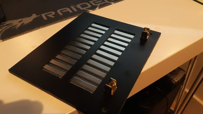

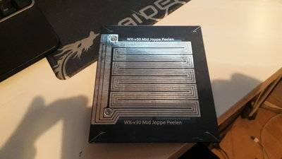

Well i made a test panel to accompany the Neo v10 tweeter. although the Neo v10 goes rather low(for a tweeter). its just not in the realm of using 6dB octave filters. either the neo v10 with 2 of these panels or this panel alone with some adjustments should be able to pull it off hopefully. A dapolito setting might be an option.
Also a video cnc'ing the frame and some music played by the thing here
https://youtu.be/-vcaWXUfSnI
straight to music ?
https://youtu.be/-vcaWXUfSnI?t=480

Nou, ik heb een testpaneel gemaakt om de Neo v10 tweeter te begeleiden. hoewel de Neo v10 nogal laag gaat (voor een tweeter). het is gewoon niet op het gebied van het gebruik van 6dB octaaffilters. of de neo v10 met 2 van deze panelen of alleen dit paneel met enkele aanpassingen zou het hopelijk moeten kunnen doen. Een dapolito-instelling is mogelijk een optie.
Ook een video over het kader en wat muziek die hier wordt gespeeld
rechtstreeks naar muziek?

Dat grafiekje is wel om stil van te worden trouwens Joppe =D>
