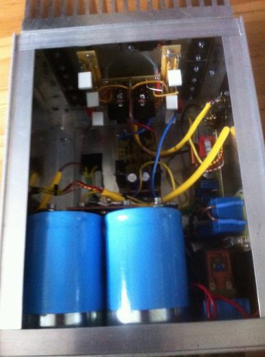

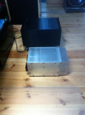

Inmiddels zijn de Kaneda mono versterkers gebouwd, ben nu nog bezig met de duurtest op m`n werkblad maar heb al wel een avond geluisterd en dat viel niet tegen, dat was indrukwekkend te noemen.

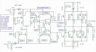

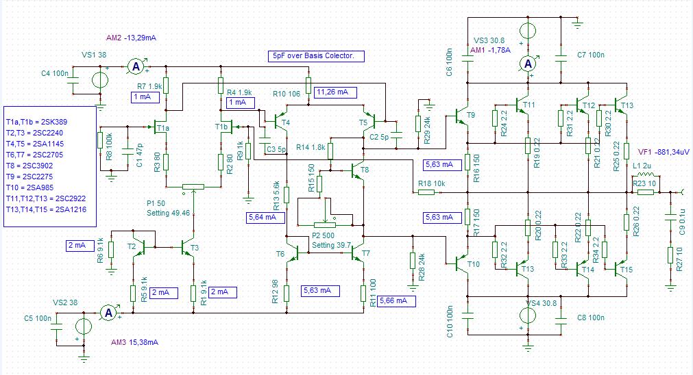

Nu zou ik willen weten wat nou eigenlijk de optimale ruststroom zou moeten zijn voor deze versterkers heb ze nu op 1,8 A staan met 6 eindtransistoren per versterker, op het originele schema staat 1,77 A.
Hoe wordt het bereken, hoeveel stroom is nodig voor een optimale instelling ?.

Stel de piekspanning op de uitgang op 28volt.Dan is de piekstroom door een 8Ω belasting 28/8 = 3,5A.
Wil je dat de versterker in klasse A werk tot max.(= 8x3,5x3,5/2 = 49W) dan is de ruststroom 3,5/2 = 1,75A.
Voor een 4Ω belasting verdubbeld de stroom (en het vermogen 98W als de voeding 't trekt) anders, met 1,75A rust, gaat de versterker in klasse B boven (4x3,5x3,5)/2 = 24,5W.

Dat is een duidelijke uitleg :goeie: , dan laat ik die 1,8 A maar zoals het is.
