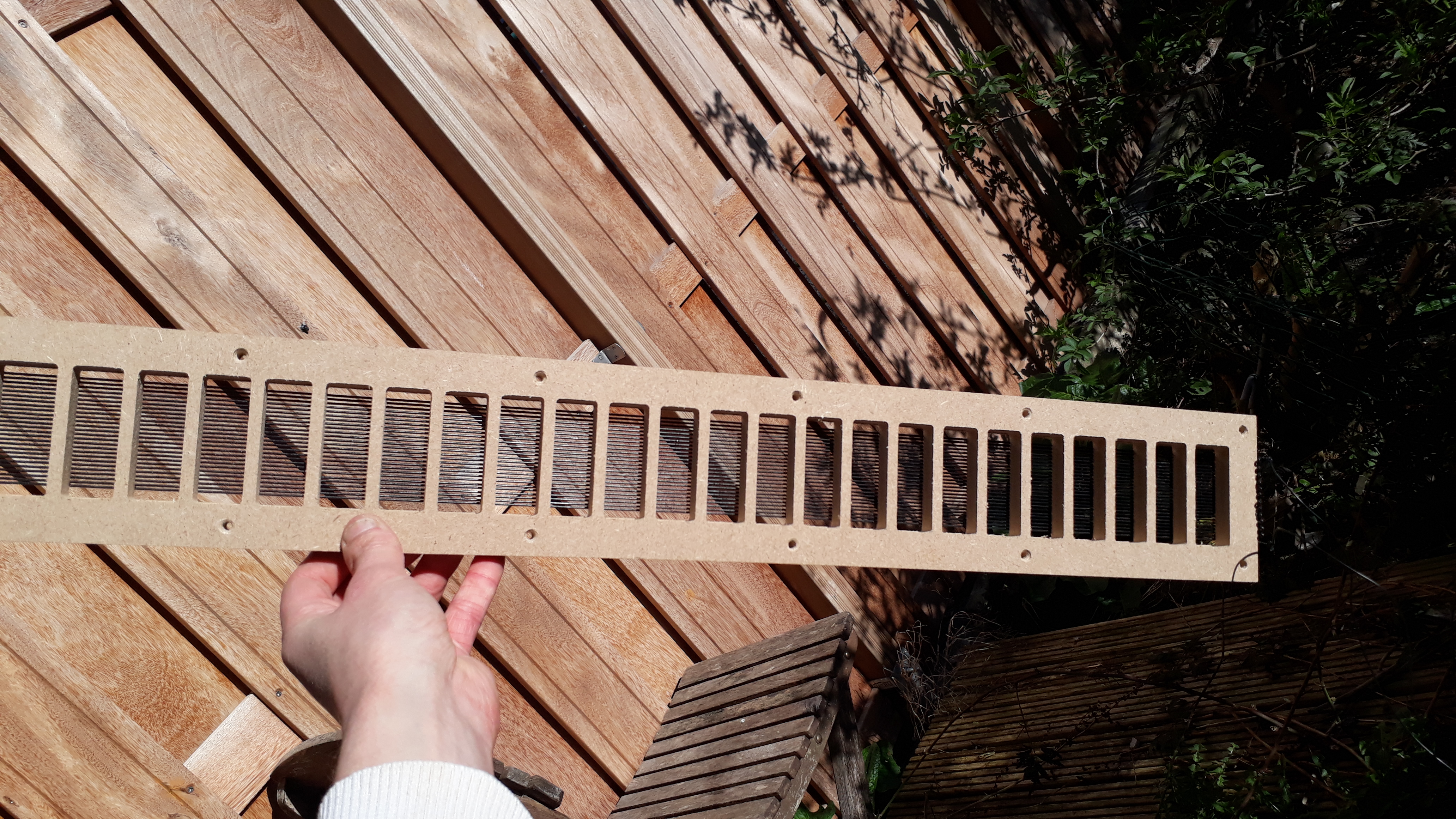

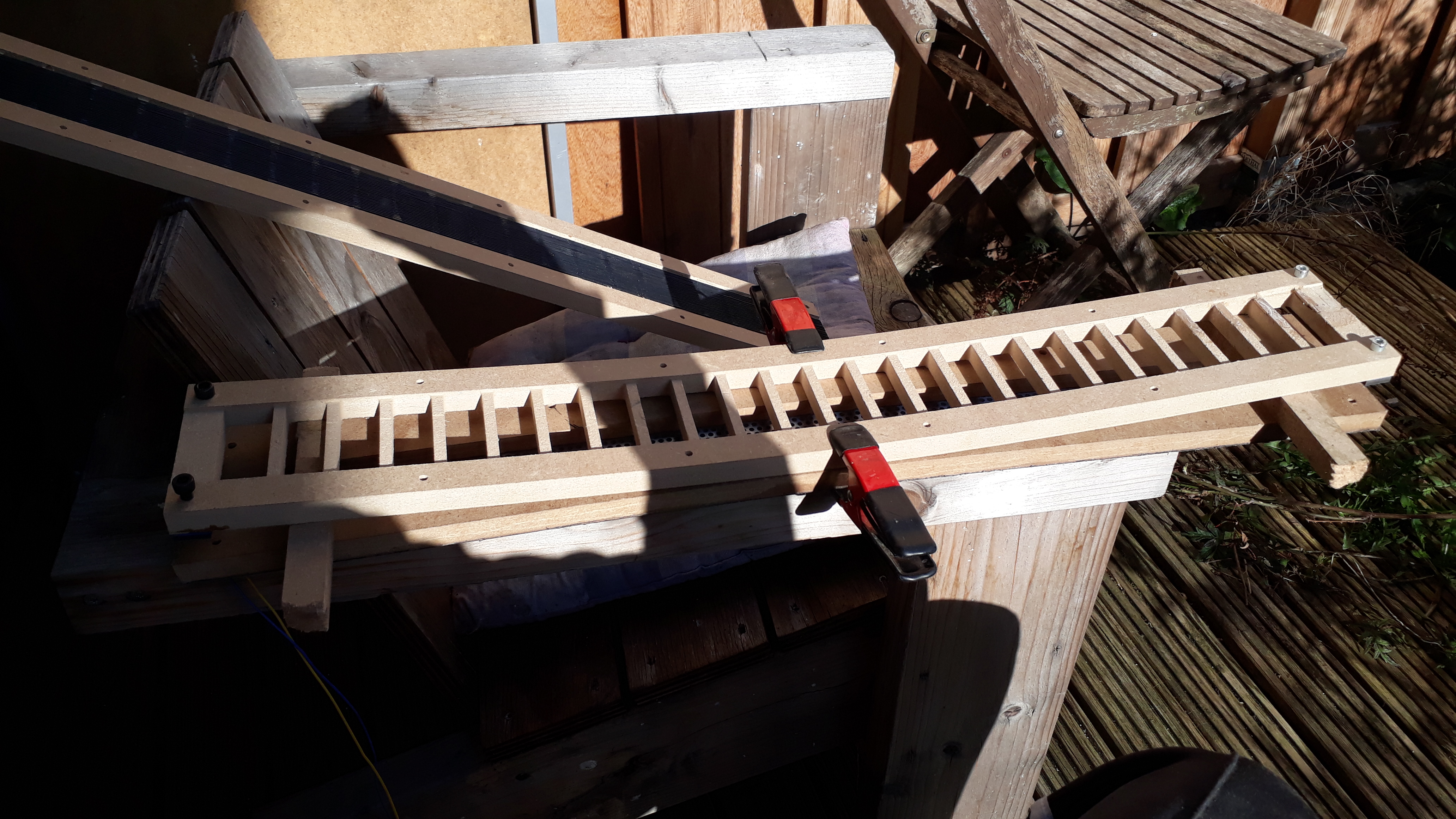

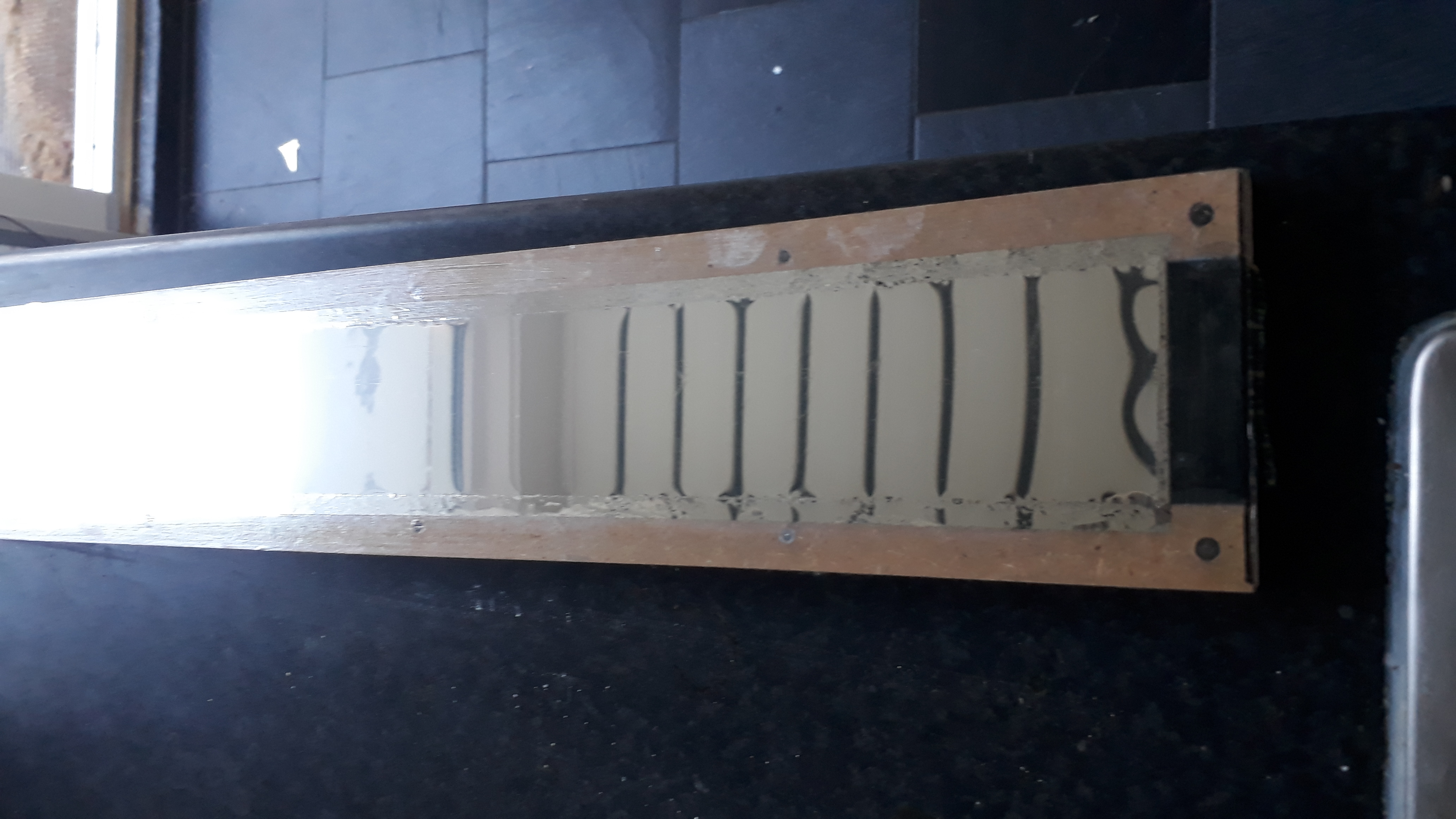

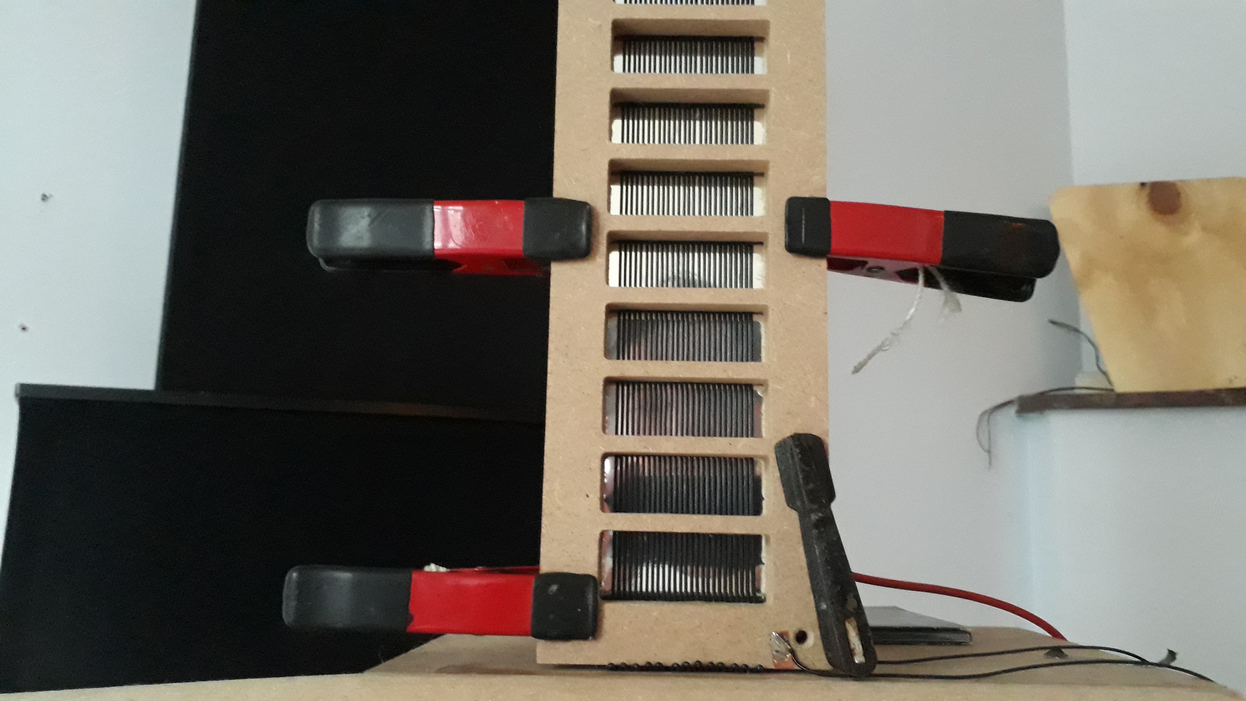

Ik was een tijdje aan het klooien met inverted esl's, leuk speelgoed maar kostbaar in bias.. dit is een versie waar ik nog maar net uit de voeten kan met een normale ESL versie, liefst zou ik de woofers nog iets lager in efficiëntie hebben zodat ik de panelen iets minder hoog voltage hoef te geven. naja het speelt, mooi is het niet :) maar het ging ook meer om het maken van de paneeltjes. blij verrast alsnog over hoe het klinkt.
filter is een simpel 6db oct. akoestisch crossover ligt ergens op 700hz terwijl de woofer al gecrossed is op 200hz en de esl op 800hz, op die manier doet het meteen dienst als baffle step compensatie.

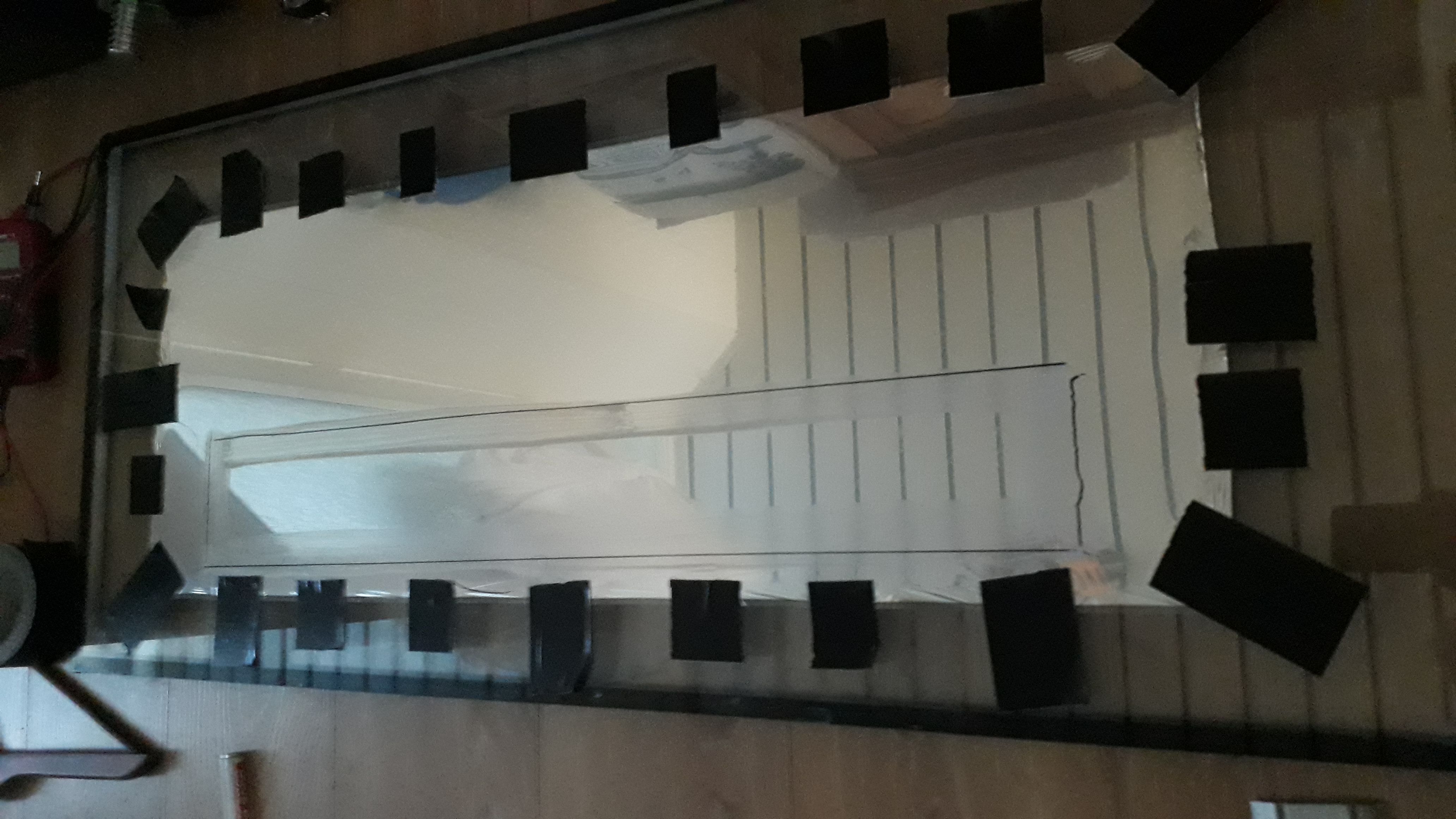

Tof dit zeg. Hoe span je dat folie?
in dit geval hand werk glas en tape :) maar de sp[anning kan hoger. ik heb nog wel ergens een paar spantafels :)
bij de weg :) er staan zelfs 2 foto;s van hehe
