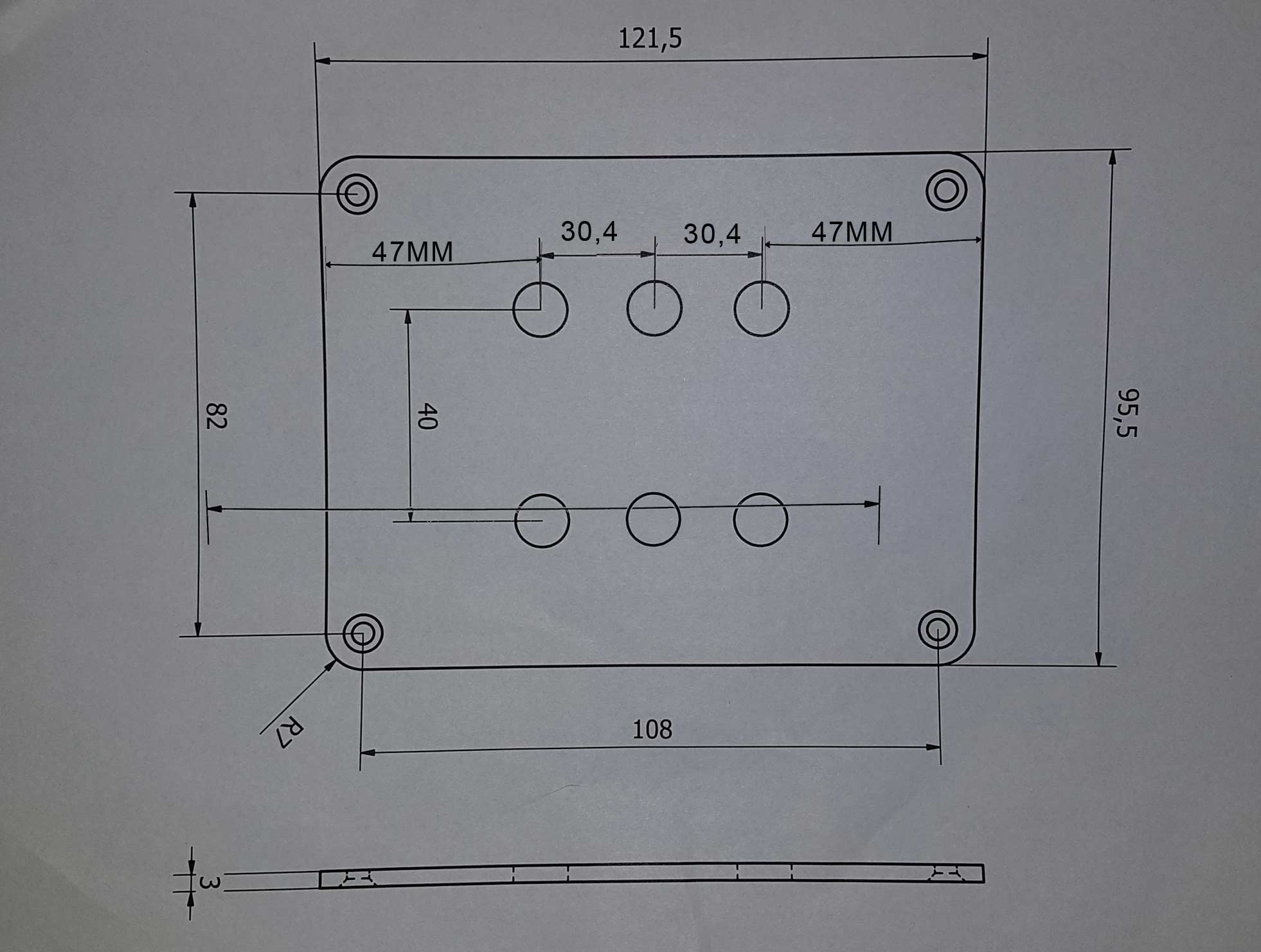

Hoi,
Voor de Faktum die ik aan het bouwen ben heb ik een tri-wire terminal nodig.
Helaas zijn deze alleen in bi-wire leverbaar en heb inmiddels een offerte opgevraagd om dit op maar te laten maken van aluminium. Kosten €128,-
Dat vind ik te duur en vraag me af of iemand mij kan helpen om dit 3d te laten printen.
Heb al gekeken bij de 3d print shops maar moet een 3d file afleveren en kom er met Sketchup (nog niet) uit.
Kan iemand onderstaande tekening in 3d file maken of misschien zelfs 2 van deze terminal platen (uiteraard tegen vergoeding) printen?
*gaten voor de poolklemmen zijn 1cm.

SpeakOn 8-polig?
Wellicht werkt dit: https://extensions.sketchup.com/en/content/sketchup-stlKalimba schreef:Heb al gekeken bij de 3d print shops maar moet een 3d file afleveren en kom er met Sketchup (nog niet) uit.

Jan bedoeld dus eigenlijk te zeggen dat je eens contact moet opnemen met forumlid Audiomanics, beter bekend als Freeskees.Leeuwarden schreef:Audiomaniacs!
Hij heeft een grote CNC freesbank, en doet veel werk in opdracht.

Dan stuur ik freeskees even een pb. Nog even gekeken naar Sketchup maar daar zal ik flink wat tijd in moeten steken om de tekening om te zetten in een kloppende 3D tekening.ray5150 schreef:Jan bedoeld dus eigenlijk te zeggen dat je eens contact moet opnemen met forumlid Audiomanics, beter bekend als Freeskees.Leeuwarden schreef:Audiomaniacs!

Al bijna opgelost, met dank aan Kees (Audiomaniacs).
Nu twijfel ik tussen aluminium en messing. Even denken wat het wordt voor materiaal.

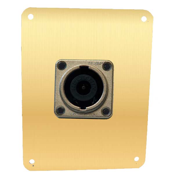

Zoiets wordt het dan met verzonken schroefgaten (foto). Ik zal dan een 8 polige nemen. Of Kees doet aan groepsaankopen weet ik niet.
Messing is prijzig en 2 van die plaatjes zijn rond de €80,-

Monteer hem even netjes van achteren!

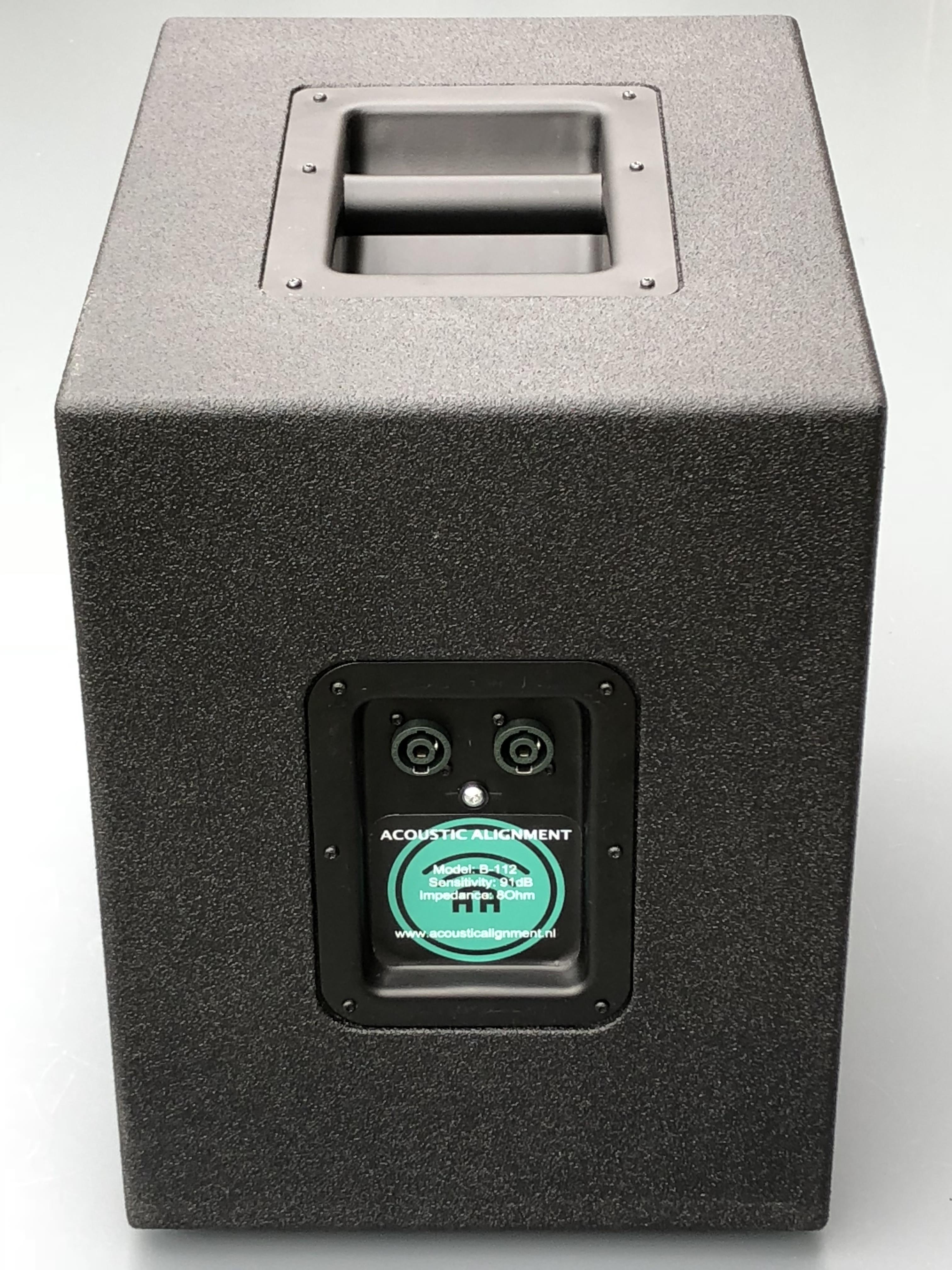

Ben je ivm kostenbesparing van alles aan het organiseren... kom je niet op het idee om even een forstnerboor van de juiste diameter door de kast te doen en het chassisdeel van achter in te frezen. Scheelt even 80 euro die je beter in andere onderdelen kunt steken

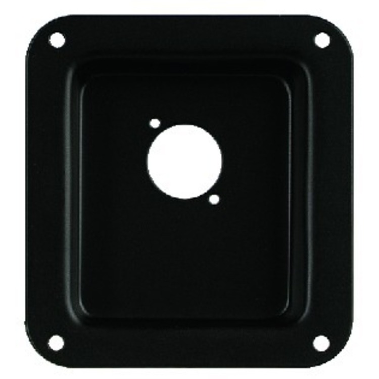

Of zoiets gebruiken, doe ik met Acoustic Alignment luidsprekers ook - mede ivm de sticker mert/type

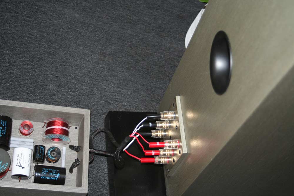

Vooraf niet over nagedacht en de twijfel wel of niet inbouwen van het filter speelde mee. Ik kan >deze originele terminal< ook gebruiken door 3 polen voor de plus te gebruiken en voor de min. Ook een geodkope oplossing maar vind de Speakon of misschien zelfs de EP4 ook erg mooi en dan blijft het 1 nette gesloten kabel. Aluminium is zon €40 en messing zo'n €80 (per 2)
Op de foto hoe ik het op de Vertigo's had gedaan. Ik vond dat toen mooi maar wil het iets anders nu
