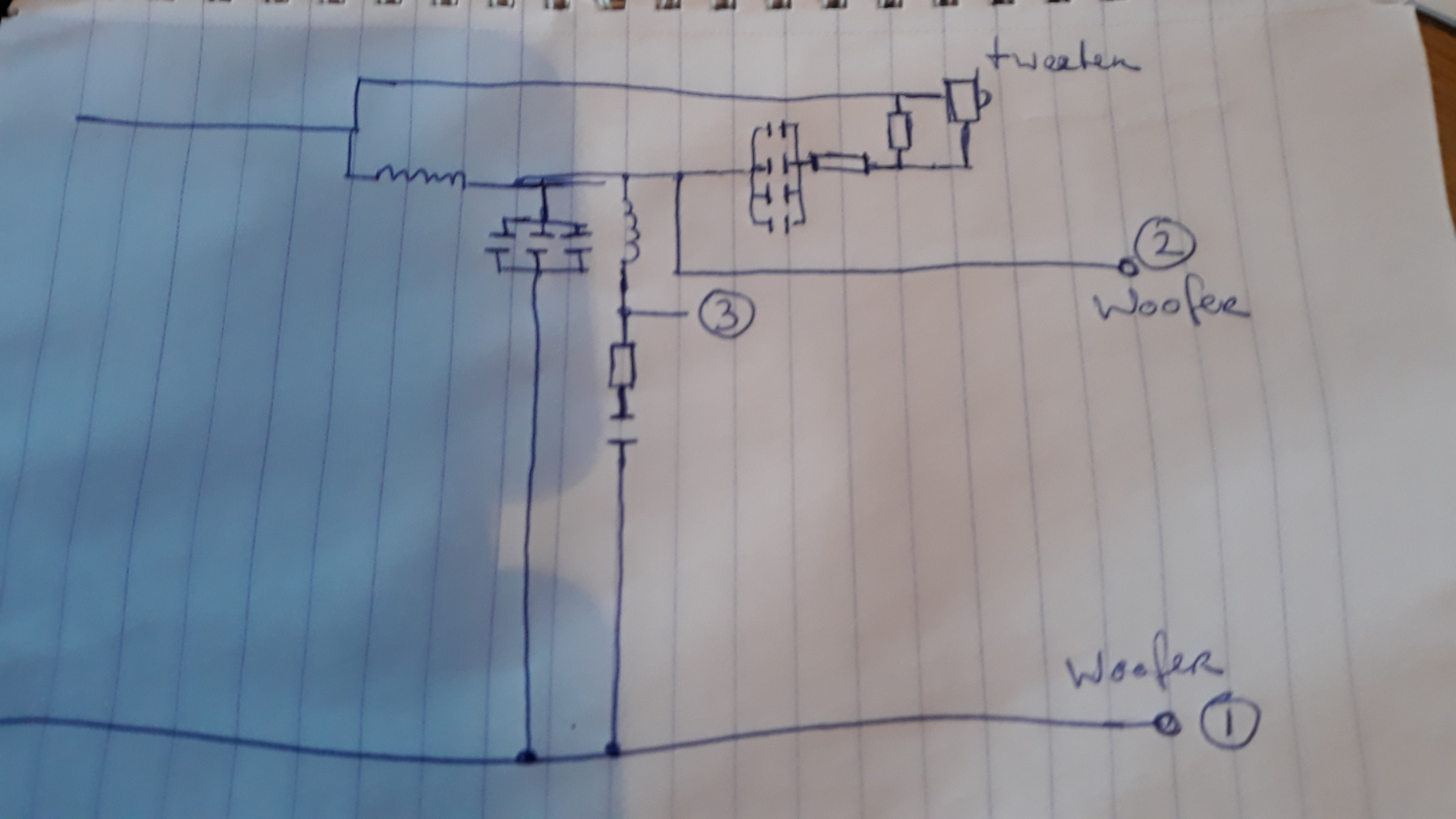

Nou kwam ik iets vreemds tegen, in de ene luidspreker zit de midwoofer aangesloten op 1 en 2 en bij de ander op 1 en 3.
Ik zou denken dat het een parallel filter is en dus 1 en 2 goed zijn maar ik kan dan de manier van aansluiten die er voor de tweeter gedaan is niet rijmen.
Mijn vraag is dan ook wat is de juiste manier om de woofer aan te sluiten en hoe krijgt de tweeter zijn - ?

1 en 3 lijkt me goed. 3de orde lowpass. Maar dat de tweeter daar ook aan zit kan niet goed zijn.
De 4 parallelle condensatoren in de andere tweeterleiding lijkt me logischer, maar dan nog zit het vreemd in elkaar.

Het is in mijn ogen inderdaad een raar filter maar ik moet toegeven dat mijn kennis ook niet zo heel ver reikt op dat vlak
Want stel dat het 1 en 3 zijn wat is de functie vd weerstand en condensator tussen 1 en 3?

Dat heet een zobel netwerkje en dient om de oplopende impedantie van de woofer te compenseren.
Maar in dat tweetergedeelte zit echt nog een tekenfout. Kijk dat nog maar een keertje na.

Het is een 2,5 weg, de ene woofer doet alleen mee voor het laag, door de bafflestep loopt de midwoofer op boven de 500Hz en dit compenseert die 2e woofer die na de extra spoel is aangesloten (positie 3).nuttyhifi schreef:Nou kwam ik iets vreemds tegen, in de ene luidspreker zit de midwoofer aangesloten op 1 en 2 en bij de ander op 1 en 3.

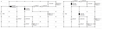

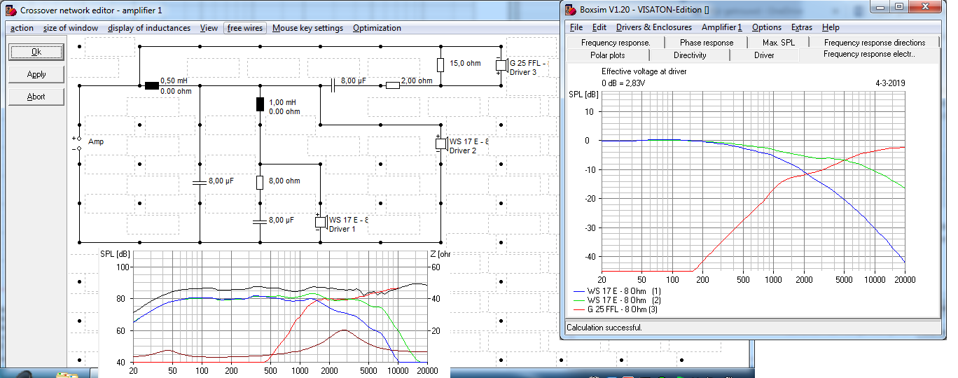

Ik heb zoals Papaleo aangaf vanmorgen nog even het filter doorgenomen en kwam hierop uit.
Blijft in mijn ogen wel een vreemde constructie voor de tweeter.
Papaleo en Wouter bedankt voor het meekijken btw!

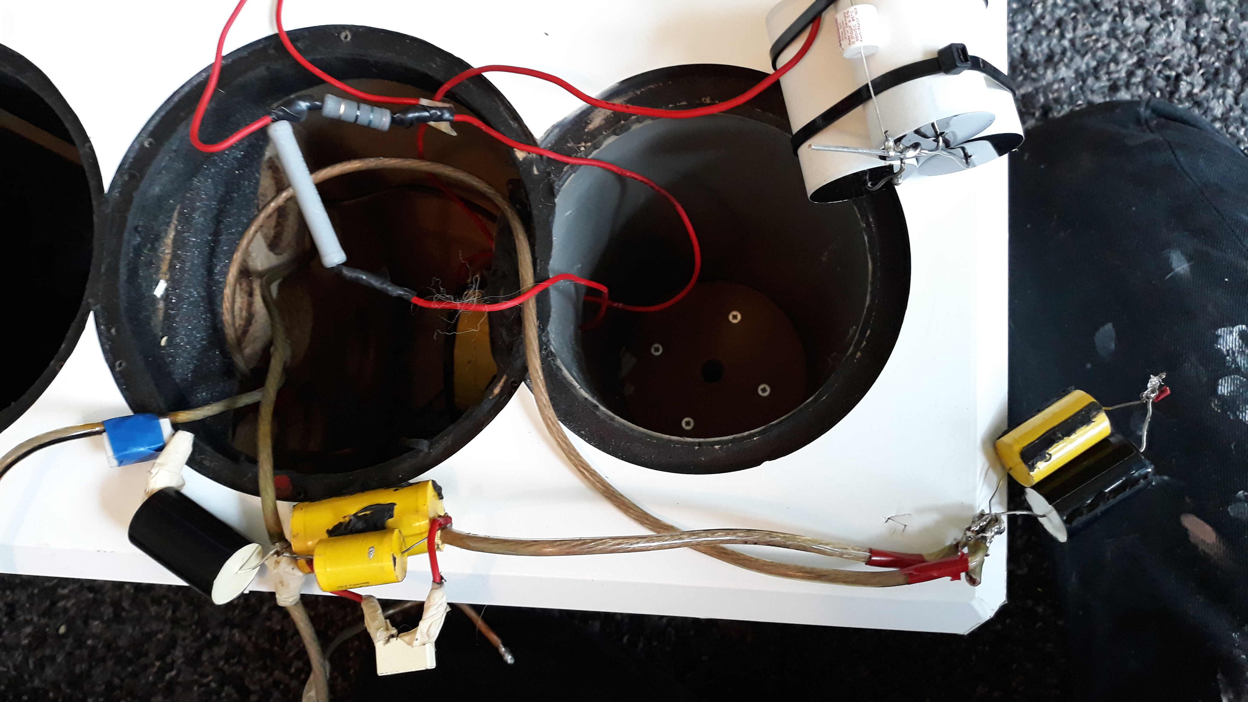

Foto 1 is het filter, rechtsboven het nieuwe condensator pakket voor het hoog, rechtsonder de oude hoog sectie, links het vermoedelijk zobelnetwerk

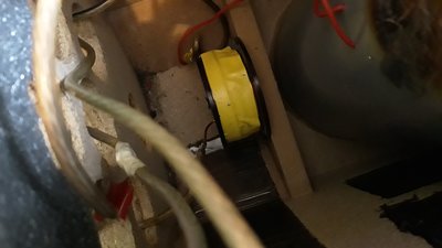

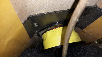

Foto 2 is de 2de spoel in het schema en die zit ongeveer halverwege de kast gemonteerd

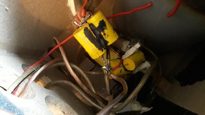

Foto 3 is de eerste spoel en die zit achter de midwoofer
Foto 4 is zo'n beetje hoe ik het tegen kwam. De solderingen waren afgeplakt.

Ik denk dat de eerste tekening wel klopt de 2e kan volgens mij echt niet.
De eerste tekening word een woofer gefilterd met 12dB dan komt er een baffle step correctie voor de 2e woofer.
De tweeter min loopt door de condensators die verticaal getekend staan.
Heb het niet gesimuleerd maar zo zou het kunnen zijn.
Rob
Rob

Er is iets vreemds aan de hand, in de een is het filter zoals foto 1 en bij de ander foto 2 er is dus door een vorige eigenaar mee geexperimenteerd of ze zijn na het vrijdagmiddag biertje nog even in elkaar gezet wat mij onwaarschijnlijk lijkt.
@Papaleo dat is waarschijnlijk de Synthese classic 2 daar zijn inderdaad een dubbele spoel en 2 condensatoren van 4,7 u aanwezig op het hoog en laag als ik mij dat nog goed herinner.

Dan kan het bovenste schema nog steeds kloppen dan is het een zobel netwerk.

Het filter klopt gewoon, het is een seriefilter.
De tweeter ziet een gecombineerde condensator en een spanningsdeler, maar ook de condensator die in de woofertak naar beneden staat (niet die van het zobelnetwerk). Die spoel links boven staat eigenlijk gewoon parallel aan de weerstand die aan de tweeter parallel staat. Je kunt hem ook zo schrijven:
Re: Vraag Filter Synthese
Top, dank je Wouter en de anderen. Nog even voor de zekerheid, de woofer komt in dit geval over het Zobel netwerk toch? Is het bij serie filters ook gebruikelijk dat de tweeter omgepoold is (in dit geval de - aan de spoelkant?)?
