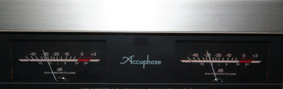

In mijn Accuphase zit een heel klein volume verschil. Links is iets zachter dan rechts. Dit is ook te zien op de VU-meters.
Is dit makkelijk op te lossen of staat er een dure reparatie aan te komen?

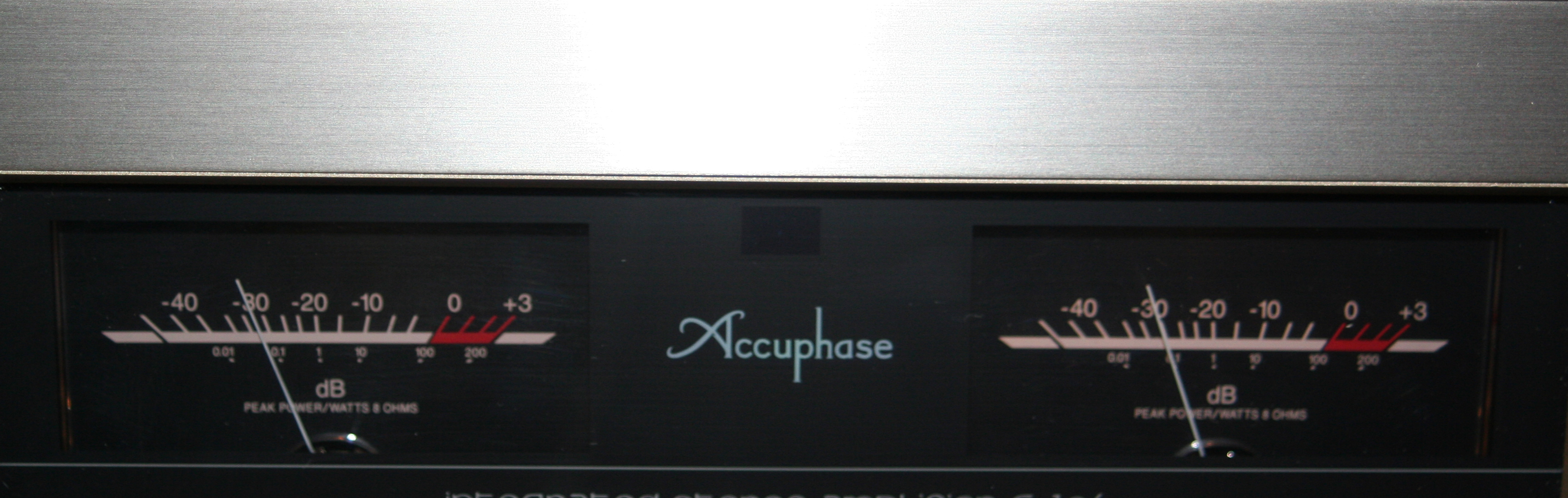

Nog even een foto ter verduidelijking.
*Links rechts omwisselen output cd-speler maakt geen verschil. Links blijft iets zachter.

Ja blijft hetzelfde verschil geven. Met de balans is het prima af te regelen met checkpoint audio maar het voelt niet fijn dat er iets niet klopt.

Vandaag reactie gekregen van Arjan Kuit reparatie en het bleek dat er kanaal ongelijkheid zat in de volume potmeter. Deze is schoongemaakt en schijnt nu nauwkeuriger te zijn dan de meeste versterkers en waarschijnlijk ook nauwkeuriger dan een nieuwe.

De Accuphase nog even op een testsignaal gehad om te kijken of er iets van een verschil te vinden was. Zoals Arjan al vertelde is de afwijking nu waarschijnlijk kleiner dan bij een nieuwe pot meter of dan bij een nieuwe versterker. Dat geloof ik nu ook. Hoorbaar gelijk en zichtbaar op de VU meters is het signaal ook helemaal gelijk. Verder geen enkel onderhoud nodig wat ik niet verwachtte. Het is niet de jongste meer en zie vele versterkers die gerecapped worden en soms nog geen 10 jaar oud zijn (regelmatig Mark Levinson bijv.) My precious… :rock:
