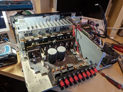

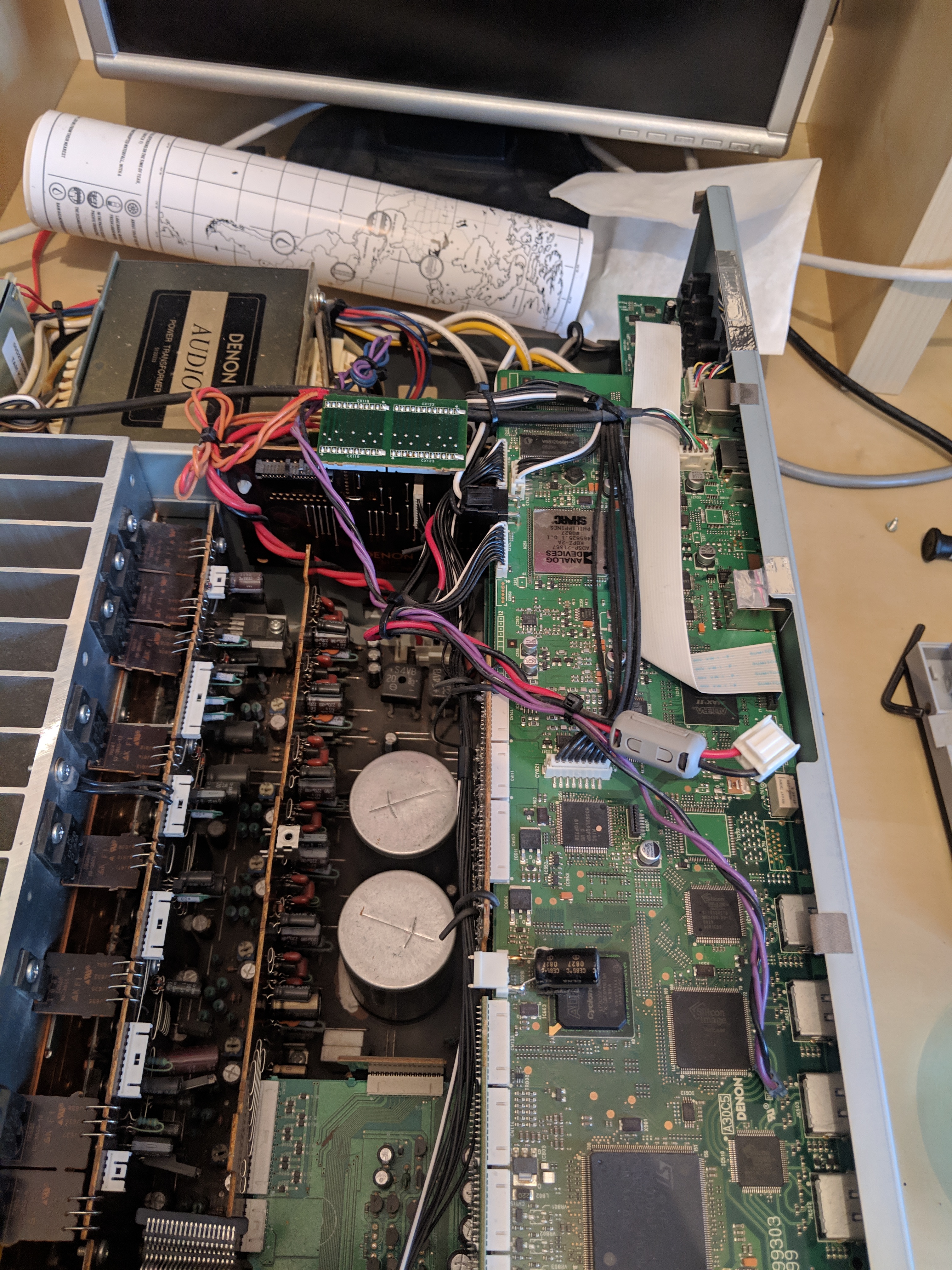

Eerst maar begonnen met de versterker open schroeven, zoals de instructie al beschreef "een flinke 3d puzzel"
Bestandsbron: https://postimg.cc/cvCXtYNz
De hele achterkant uit elkaar en dan kunnen we er bij,
Bestandsbron: https://postimg.cc/HJ7zBgn4

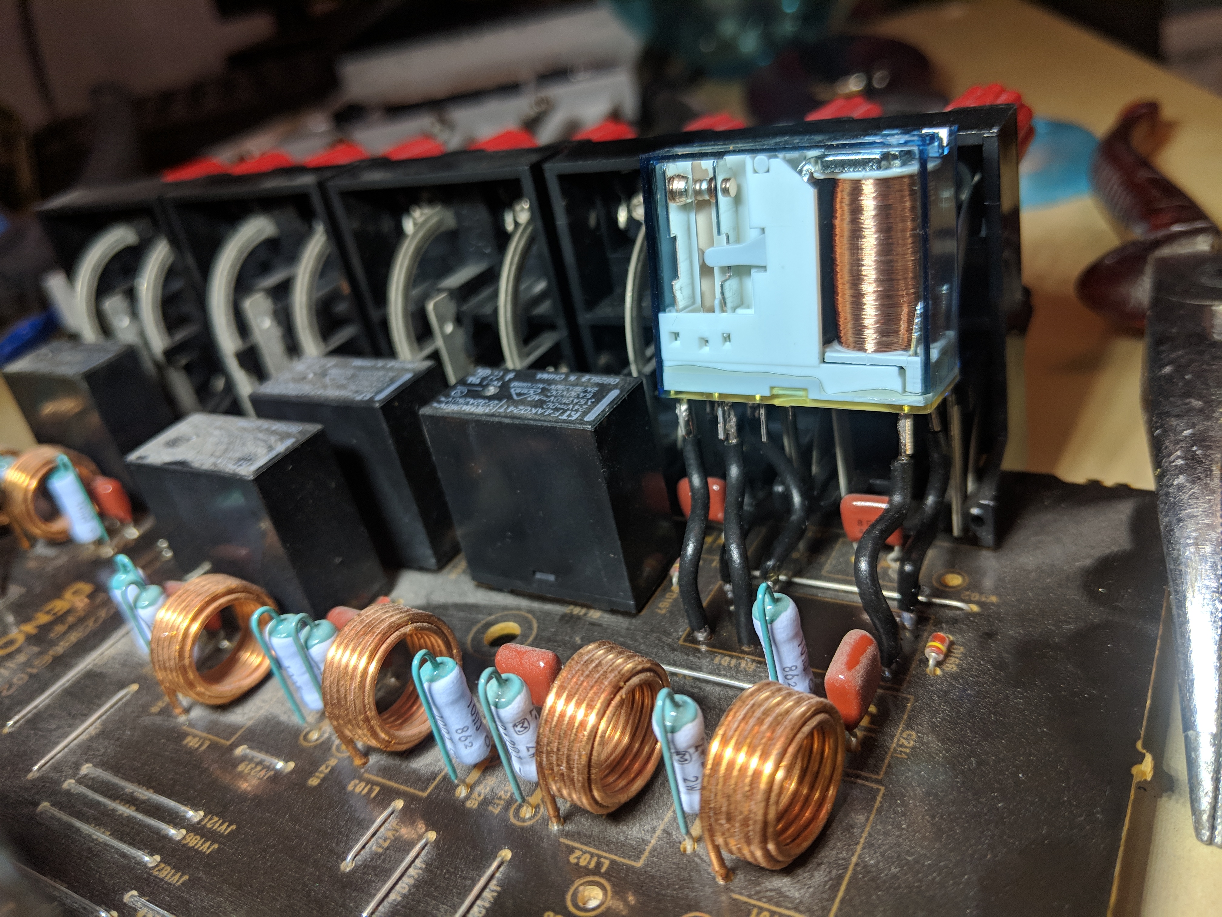

Relais paste jammer genoeg niet precies, dus met een beetje draad hem op zijn plaats gezet.
Niet de mooiste oplossing, but if it fits, it sits :)

Hij speelt weer uitstekend, nog even alles een paar keer doorlopen maar hij lijkt weer in orde.
