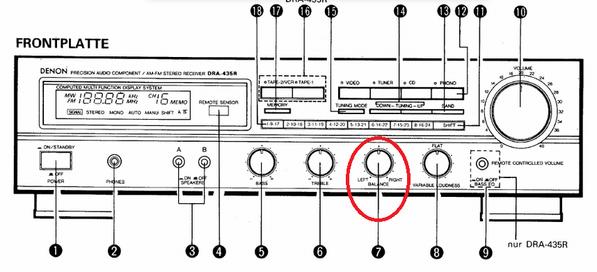

Re: Denon DRA-335R verschil in L & R kanaal
Je kunt de balance knop bijregelen. Het kan zijn dat de balansregelaar vuil is en daarom niet goed werkt. Filmpjes over het schoonmaken van zo'n potentiometer staan er zat op Youtube.
