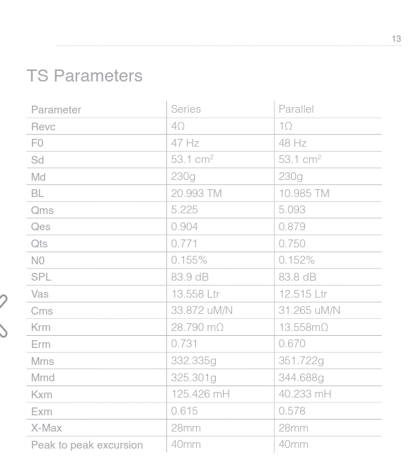

Nu wil ik een slotpoort kist berekenen en kom er totaal niet uit met Winisd.
Wie zou mijn graag willen helpen zou er super blij mee zijn.
TS Parameters staan in de bijlage graag rechtse tabel inverband dat het op 1ohm wordt gespeeld.

ik denk, als ik zo naar de parameters kijk, dat deze woofer het in een gepoorte kist goed gaat doen, de Qts is te hoog. Deze hoge waarde is typisch voor een free air woofer. sterker nog, als ik zo kijk klopt er geen hout van. een 12" woofer heeft een veel grotere Sd (oppervlak) dan 53cm²

Hallo Henkjan,
Dat vertelde een vriend van me ook al dat de Sd waarde waarschijnlijk niet goed zou zijn.
De TS Parameters komen wel van de Vibe site af, misschien een fout ertussen ?

Ik heb het gelezen. Wel een handleiding hoe een kist te bouwen. SD moet volgens mij in de buurt van de 950 cm² liggen.

nu zie ik de text wel, mooi. zou zomaar kunnen dat die Sd 531cm² ipv 53.1cm² is... 12"zitten rond de 500cm² (bv de SDX12 is 491cm²)

Ik heb 'm gesimuleers met Sd 531cm2 en dan kan je wel rond de 55-60L netto uitkomen. Blijft wel een car audio stampwoofer...
