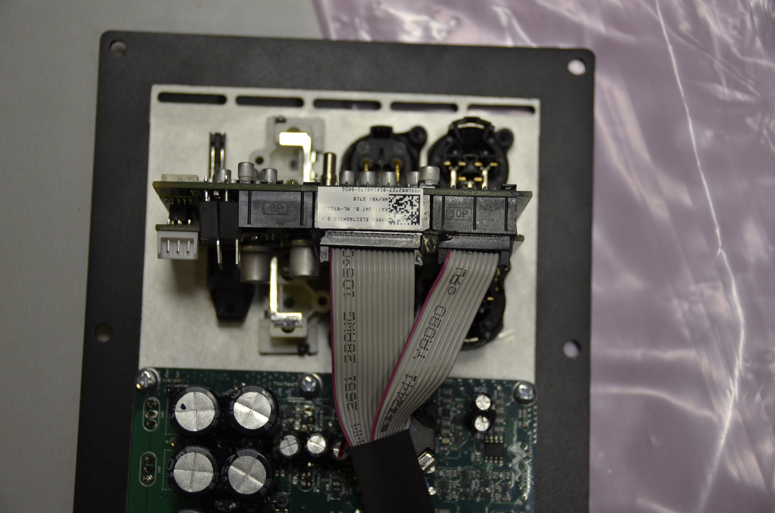

Heel toevallig is dat dus de Hypex Fusion plate amp reeks. Deze zijn opgebouwd uit een NCxxMP versterker/smps module en een dsp gebeuren:
De dsp ingangsprint is universeel voor de gehele range van de Fusion plate amps. De enige afwijking is de 1 kanaals subamp uitvoering, die heeft een andere print op de plek van het digitale print. Daar werken we hier verder niet mee.
Wat opvalt is dat de dsp print verbonden is met 2 of 3 flatcables. Twee gaan er altijd naar de NCxxxMP module ( 1 voedingen en controlsignalen en de andere de analoge verbindingen incl mute en clipsignalen). De derde flatcable is voor een optioneel tweeter kanaal. Daar moeten we dus tussen in gaan zitten met de controlerprint en de benodigde lijnen door te laten of te onderbreken:
De tussenprint is voor de Fusion amp transparant voor de dsp en versterkermodule op de verbinding na op welk kanaal we
MFB willen toepassen, we kunnen in dit ontwerp dat op 1 of twee kanalen doen. Daar later meer over.

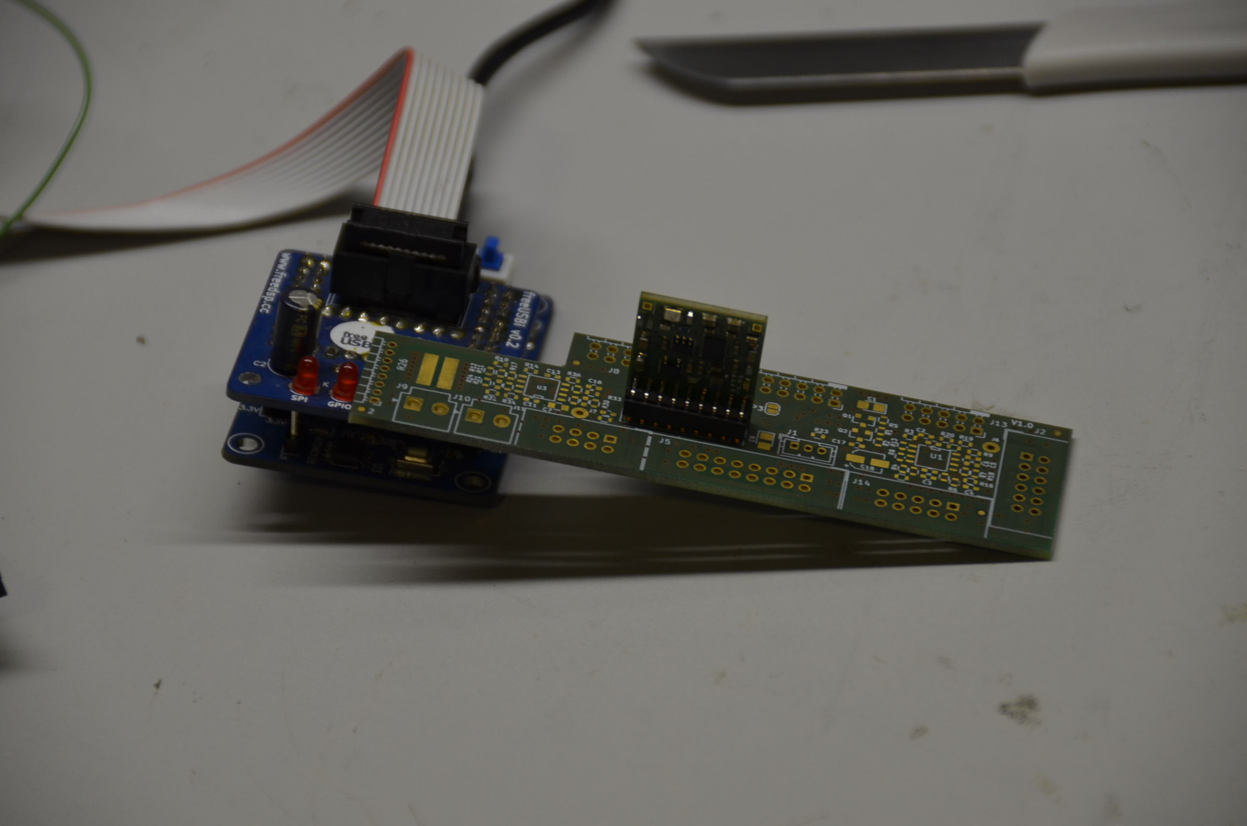

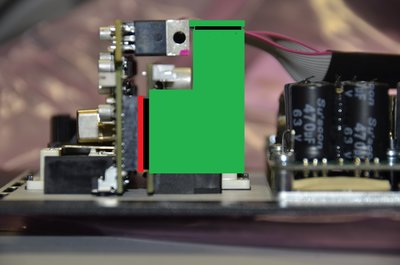

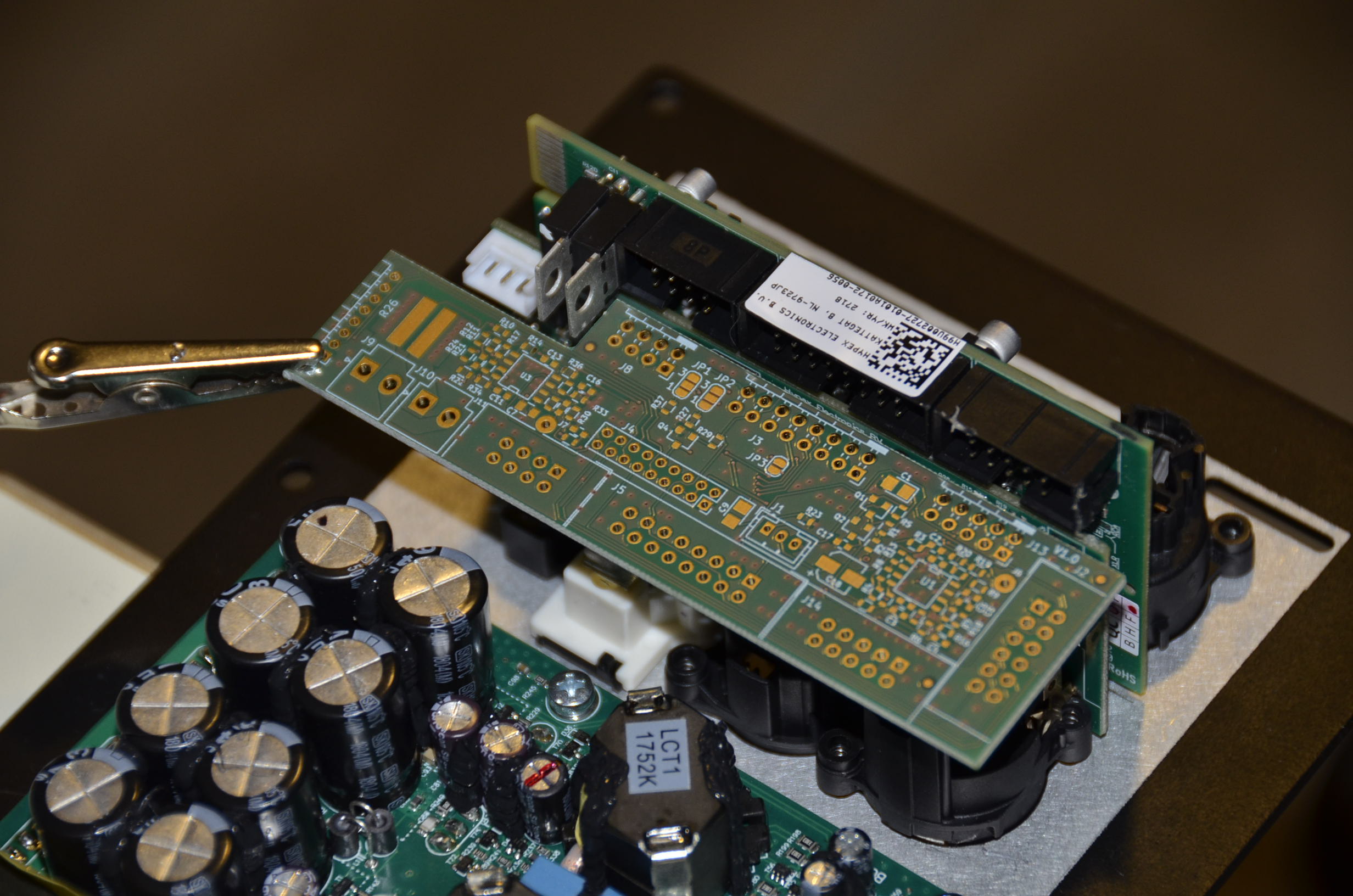

De integratie van het 1777 piggyback printje met de controlerprint:
Verkijk je niet op de afmetingen, controlerprint is slechts 3cm breed! Meer ruimte is er niet bij de Fusion 502 plate omdat de versterkermodule op een koeltunnel zit. Daardoor was ik genoodzaakt om 603 componenten te gebruiken.

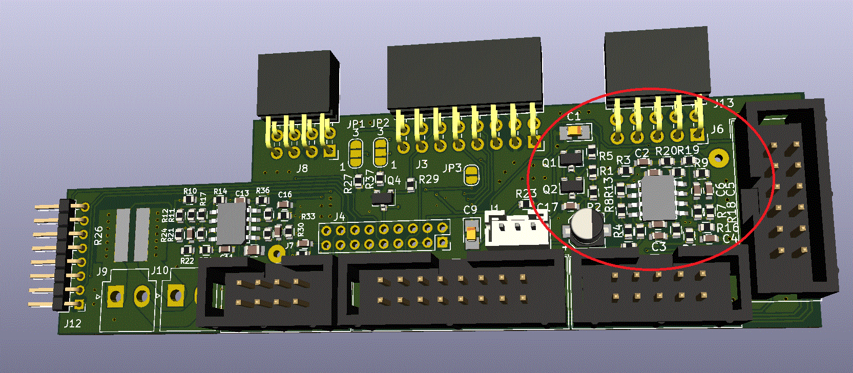

Omdat alles nu in het digitale domein gedaan wordt, heb je niet veel elektronica meer nodig, dit is de ingangsbuffer van de sensor:
De uitgang van deze buffer gaat naar 3 analoge ingangen van de dsp waar ze bij elkaar opgeteld worden wat weer extra ruis verminderd. Dan zal ik de volgende vraag even voor zijn: waarom niet alle 4 analoge ingangen? Simpel, de dsp heeft maar 4 ingangslijnen die je analoog of digitaal kan inzetten, 1 daarvan hebben we nodig voor het digitale ingangssignaal vanuit de Fusion dsp.

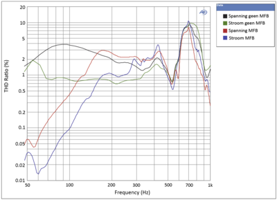

Hier een voorbeeld van de vervormingsreductie tussen stroom of spanningssturing wel of niet i.c.m. MFB:
Het meetsignaal is afkomstig van de sensor, de rare bult boven de 500Hz zie je niet terug in een akoestische meting.
Deze meting is expres gedaan met een SEAS L26RO4Y uit de nieuwe productie in Noorwegen, deze had een productiefout waardoor hij extra vervormd.

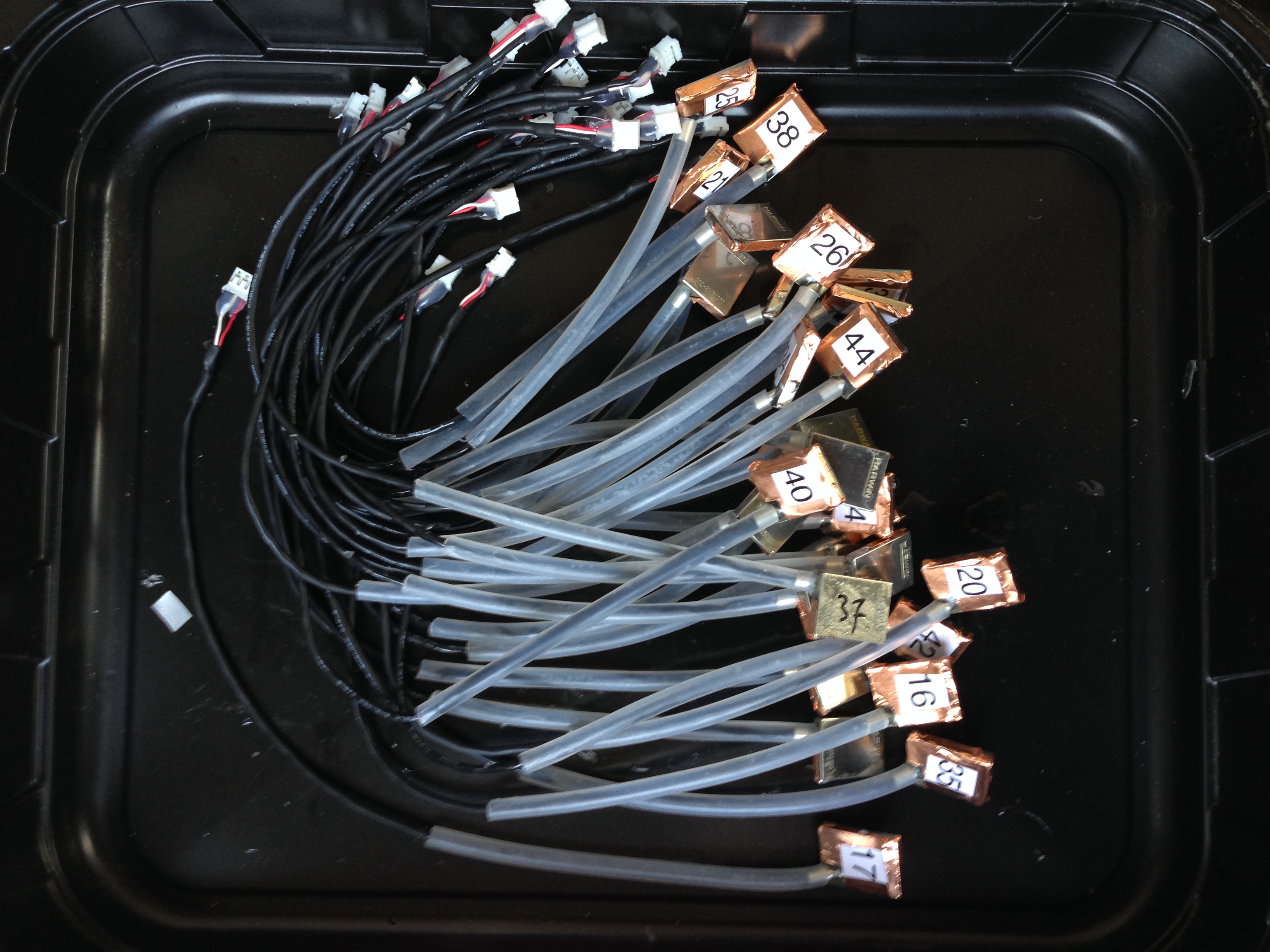

Nee, Rob heeft een nieuwe sensor ontwikkeld die hij met siliconenkit onder de conus plakt:

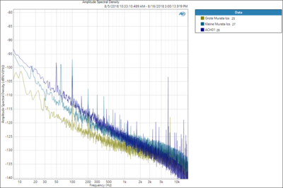

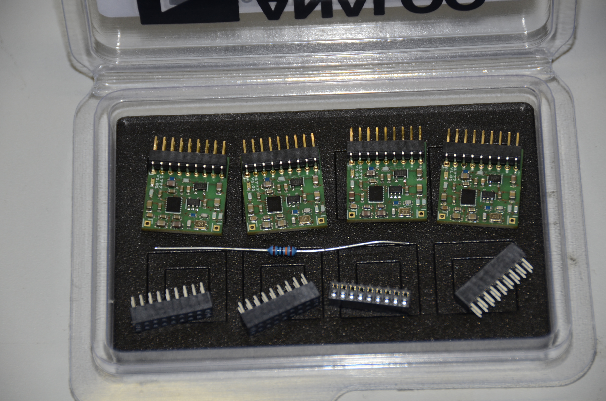

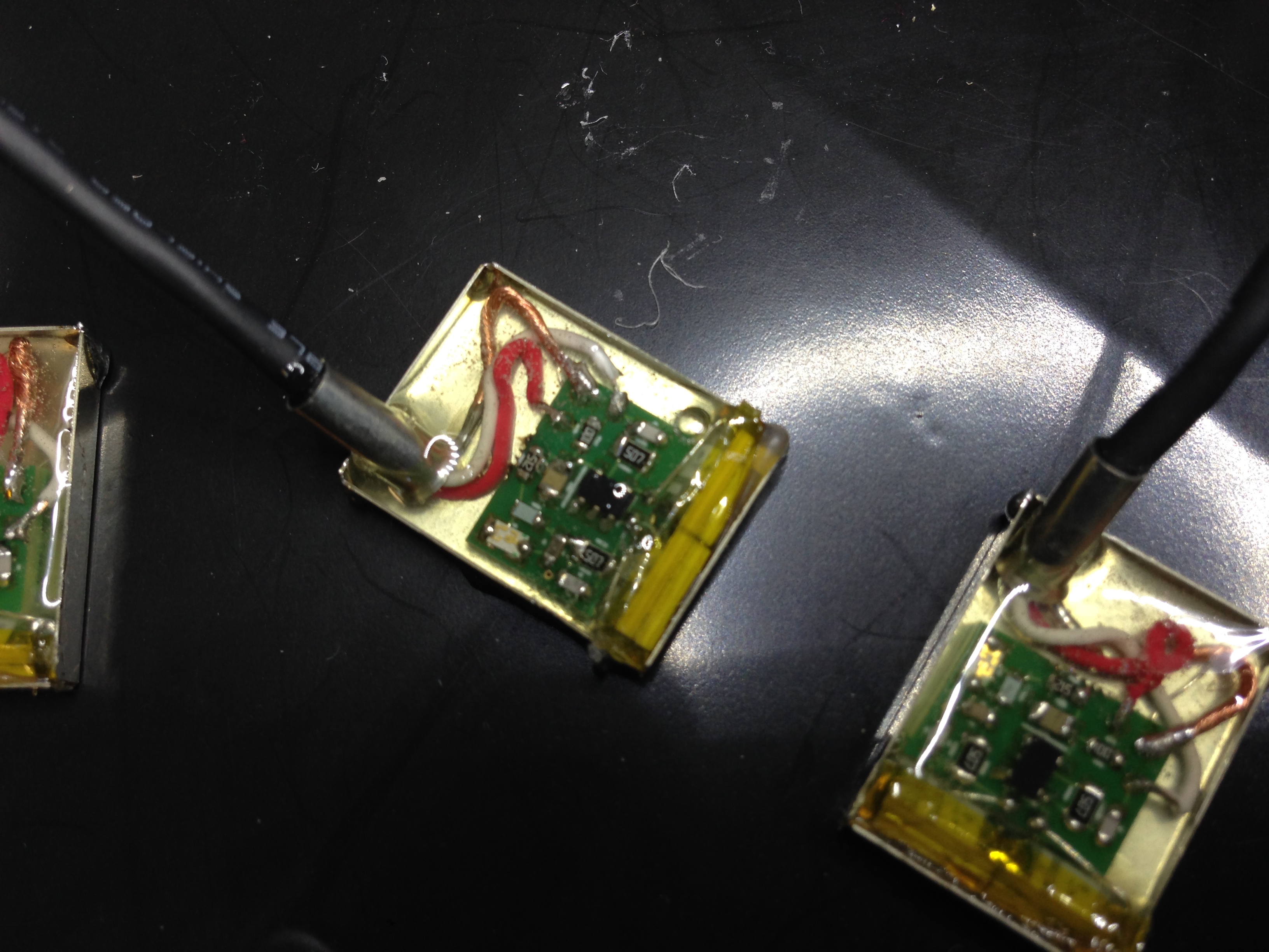

De versnellingsopnemer:
Tot nu toe werd de ACH01 gebruikt, duur en regelmatig slecht verkrijgbaar. Met de ontdekking door Chris van de Murata smd piezo is er op MFBlabs een hele ontwikkeling ontstaan naar nieuwe opnemers. Rob heeft uiteindelijk een sensor gemaakt met charge coupled opamp ( opa140):
Deze presteert aanmerkelijk beter qua ruis dan de ACH01, hier wat metingen de grote en kleine Murata t.o.v. de ACH:
Amplitude%20Spectral%20Density%20beide%20Murata's%20(4%20serie%20parallel)%20vs%20ACH01.png
Zoals eerder gezegd, ruis is de vijand van MFB. Dus hoe ruisarmer je sensor is, des te stiller je systeem.

Zoals eerder gezegd, ruis is de vijand van MFB. Dus ruisarmer je sensor is, des te stiller.
Dat plus de gekozen hoeveelheid loopgain - hoe meer je tegen koppelt hoe groter die ruisbijdrage wordt. Om een en ander in perspectief te zetten : de originele Philips MFB luidsprekers zaten tussen de 10 en 12 dB, de Grimm sub en fusion bordjes van Rob & Gerhard gaan richting 30dB. Hoe verder je het raam openzet hoe meer rommel er naar binnen waait. Hoeveel loopgain je uiteindelijk nodig hebt is afhankelijk van de kwaliteit van je driver - een kwaliteits driver die uit zichzelf al weinig vervormt heeft minder D3 reductie nodig dan een budget model. Beetje prijs/prestatie verhaal ook dus.

Ik vraag me af of er genoeg flexibiliteit in de sensor kabel +huls zit, ziet er zo op de foto redelijk dik en stug uit. Wat je niet wilt is dat de uitslag van de driver moet worden opgenomen door locale buigingen, dat zou de levensduur niet ten goede komen.
Berichten: 28470
Re: Fusion MFB/servobass controler
De kabel is een uitermate dunne en soepele Mogami kabel dat dat geen problemen geeft. Zelfde kabel als in de Grimm.
