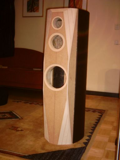

Hallo iedereen, ik ben afgelopen maanden bezig geweest met 2 front speakers bouwen. Nu ben ik reeds zover gevorderd dat het tijd wordt om eens naar de filtering te gaan kijken.
Zelf heb ik redelijk weinig kennis van het filter process. Ik heb me de afgelopen weken bezig gehouden met het lezen van allerlei online info pagina's om het een beetje te begrijpen.
Nu heb ik een bestaand filterschema genomen en die zodanig aangepast zodat hij voor mijn speakers bruikbaar is.
Nu zou ik graag eens horen wat jullie experts hierover te zeggen hebben.
Kan ik hier iets mee? Suggesties? Alle info is erg welkom.
mvg Raul
Effe een foto van de speakers in huidige stand.

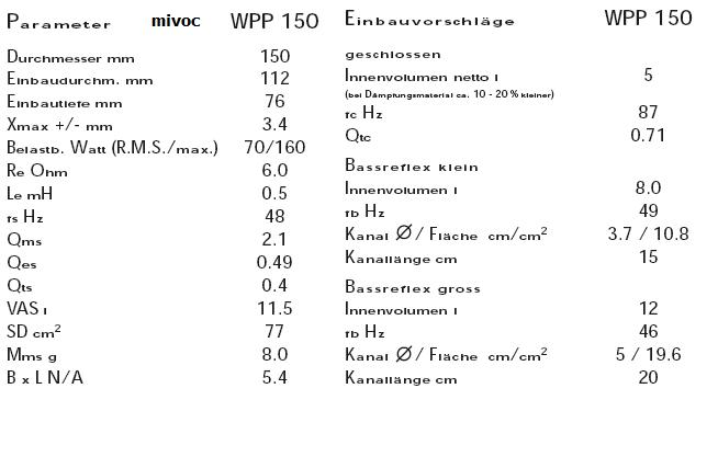

Drivers die gebruikt worden zijn
laag: Intertechnik mds 08 , 40 liter bass reflex afgestemd 30 hz
mid: Mivoc WPP 150 gesloten 5 liter
hoog: Visaton sc 10 n ,krijgt een eigen kamer
en hier even driver info
Alvast bedankt
Mivoc TS Parameters.JPG (34.18 KiB) 5578 keer bekeken

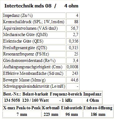

Bericht door RRaulh »
Parameters laag driver
IT mds 08 4 ohm.JPG (41.34 KiB) 5575 keer bekeken

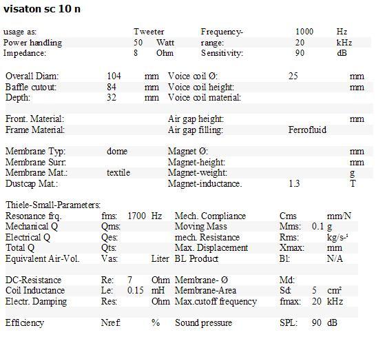

en als laatste de hoog driver
