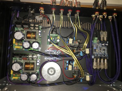

Op dit moment zijn alleen de subs via een MiniDSP 2x4 aangesloten en worden de 2 beschikbare poorten gebruikt voor een externe aansluiting (zie foto).

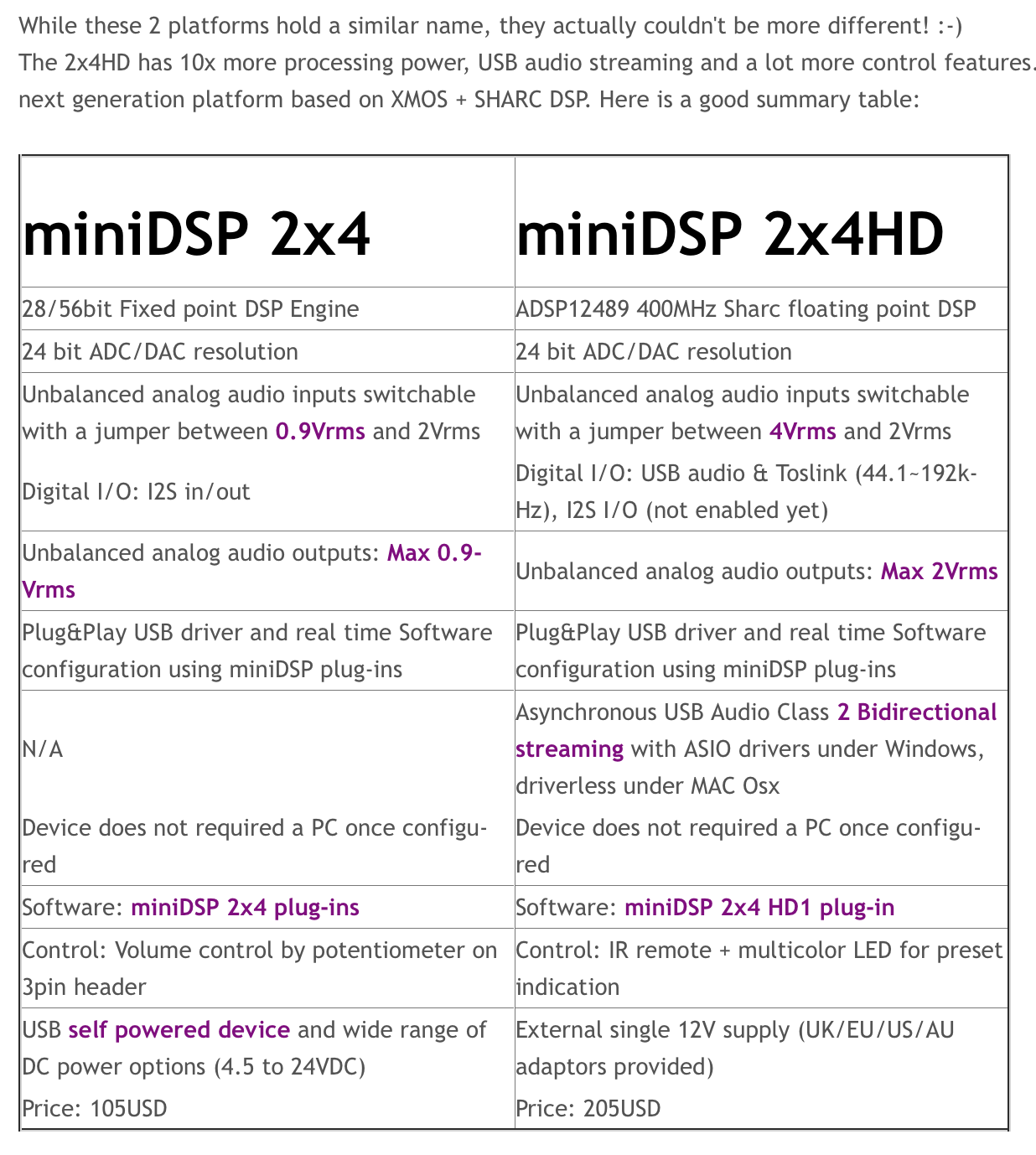

Er wordt een totaal andere chip en andere componenten gebruikt.
Het lijkt me dat dat meer is van alleen de toevoeging van de digitale inputs, maar ik kan het fout hebben.
Berichten: 20404
Re: Elysium micro + subs
Maar je AD-DA conversie blijft hetzelfde toch? De DSP Is beter, okay, maar het is gewoon beter om te upgraden naar een NR met digital preout :wink:
Dat heb je juist gezien.
