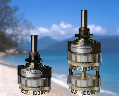

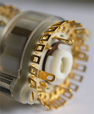

Oh lastig, die opstelling heb ik ook mee zitten spelen in m’n hoofd, ik zou proberen mooi spul van ALPS te pakken proberen te krijgen.
Zoiets;
http://dact.com/html/input_selectors.html

Nee, die DACT schakelaars zijn het beste wat er op dit gebied te koop is. Het zijn eigenlijk Zwitserse schakelaars van het fabricaat ELMA. Vrij duur spul, dat wel.
https://www.don-audio.com/Elma-Rotary-switch-Type-04

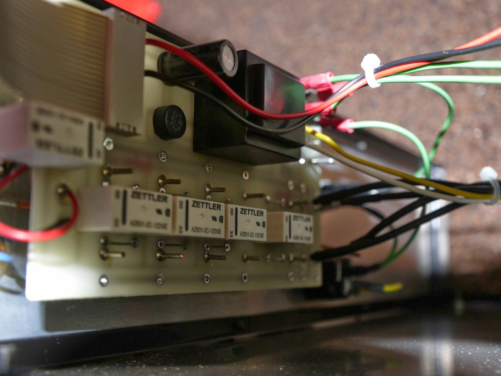

Bij mijn Aaron werkt zo'n D.A.C.T. als verzwakker en de Lorlins die er in zitten kiezen alleen maar de relais geschakelde ingangen. Dat zit inderdaad met z'n eigen voeding op de print.
Heel basic
