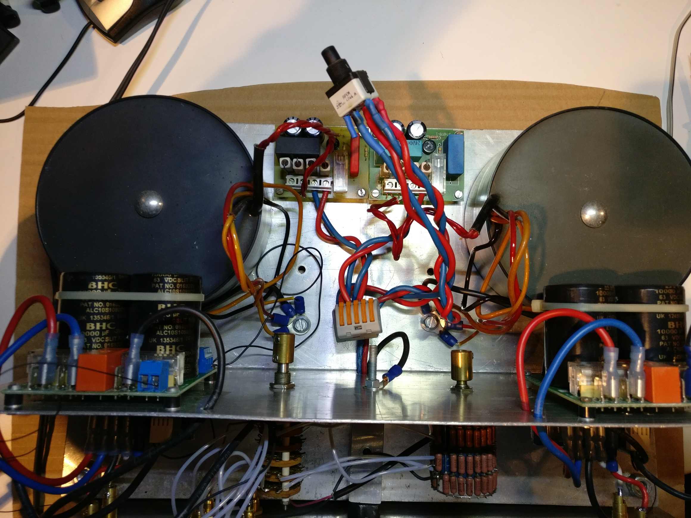

Jeetje!! Komen ze aan.....
En niet lachen hè, dit was mijn allereerste ! Vreselijk mijn best op gedaan, om alles af te schermen, gescheiden te houden enzo.....
Het heeft een voeding gedeelte ( wat de Trafoos zitten) en een signaal deel wat is afgescheiden mbv en metalen plaat. De 230 wissel loopt door een eigen metalen kanaal door het signaal deel naar het voeding deel....
Hij heeft het altijd goed gedaan, maar om één of andere reden heb ik de ondanks selectie een volume overbrugd. Waarschijnlijk om een te testen of ik de buizen voorversterker erop aan kon sluiten. Die het trouwens ook niet meer doet. Maar dat is een volgend project tot Peter zijn ding heeft gedaan en we die CA V2 gaan doen

Jan ik vind je een hele toffe kerel, maar zou je deze versterker niet meer aan het lichtnet willen hangen tot dit;
Niet meer zo straks door het alu wordt aangedrukt / liever nog door krimpkous oid loopt?

Ziet er erger uit dan het is, heb destijds de gehele mantel gechecked maar behalve wat oppervlakkige krassen opp de isolatie is het perfect. Ga het nu maken met een afgeschermde kabel overigens, heb ik dat alu helemaal niet meer nodig.....

Het zal best dat dat nog heel is, maar op deze manier vertrouw je altijd op je ‘last line of defence’ oftewel de isolatie, terwijl je eigenlijk wil dat ie de behuizing nergens raakt én geisoleerd is voor het geval ie hem wel raakt.

Laten we het beschaafd houden, en zeggen dat er wel enige ruimte voor verbetering is.

Joram heeft trouwens gelijk, zoals het nu zit komt het aardig in de buurt van gevaarlijk.

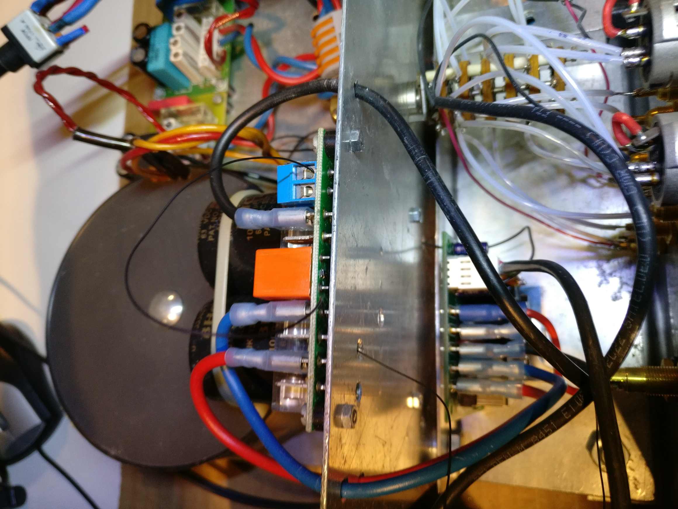

Heb het net aangepast. Dat hele deel achter weggehaald en alles wat maar een beetje geschaafd was weggehaald, opnieuw fastons aangezet en nu is dat gedeelte weer in ordnung.
Ik heb xlr's acherop zitten, maar deze zijn niet gebelanceerd aangesloten zal ff een foto posten

Ik zou het geen gek idee vinden om in het kader van het testen en uitproberen de hele zaak te demonteren en tijdelijk op een houten plank te schroeven.
Dit zit nou niet echt praktisch in elkaar.

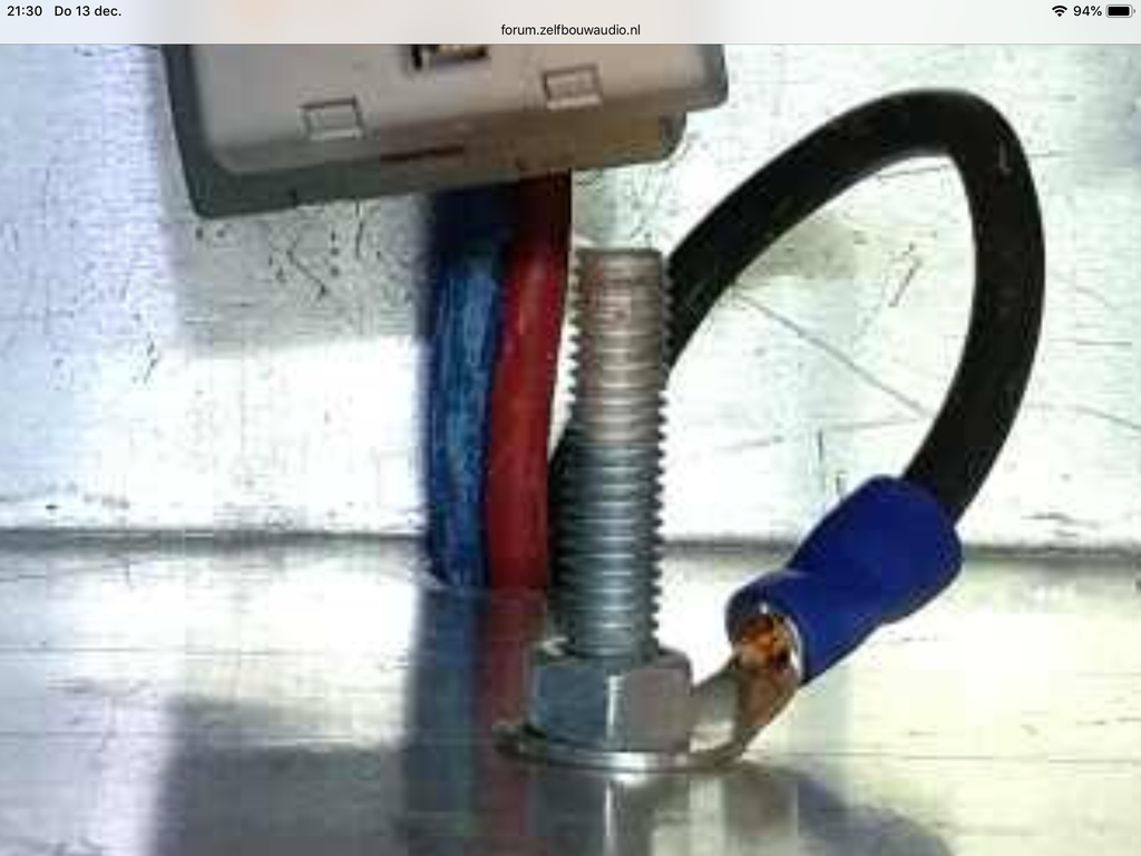

Ter inspiratie, vond ik onlangs in wat ouder topic wat foto's gemaakt door Sander Sassen.
Dat is waar je uiteindelijk naar toe wilt werken. toch ?

Jaaa da's inderdaad heel erg netjes! Ga zijn draadje ook weer eens doornemen
