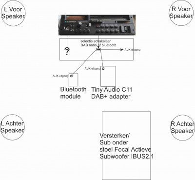

Heeft iemand een idee hoe ik alles aan elkaar kan knopen zodat alles juist werkt? Ik zat zelf te denken om een mini versterker aan te schaffen maar dan zit je met de volume regeling (moet extern zijn maar dan kan ik de subwoofer niet regelen!)

Ik heb een klassieke auto en wil de originele autoradio erin laten zitten maar het gemak van bluetooth en DAB+. Ik heb daarom het hele binnenwerk van de radio eruit gehaald en hou dus een lege radio met origineel front over. Als DAB+ radio heb ik een Tiny Audio C11 module gekocht en het schermpje in de originele autoradio gebouwd, en de drukknoppen door gelust naar de knoppen van de radio. Ook heb ik een schakelaartje ingebouwd zodat ik dan switchen tussen een simpele bluetooth module met aux uitgang, en DAB radio. Nu heb ik ook een actieve subwoofer onder de stoel liggen de Focal ibus 2.1, luidsprekers 2 voor en 2 achter.

hallo Eugene, welkom hier!
leuk project.
btw: foto is niet zichtbaar
hoe regel je dan nu t volume?
en hoe zitten de luidsprekers aangesloten?
leuk project.

Beste Eugene, probeer deze website eens https://www.adamscc.nl/nl/auto-audio/retro-sound

Is het plaatje nu wel zichtbaar?
Ik kan nu geen volume regelen en ook de luidsprekers zijn niet aangesloten omdat er nog een versterker tussen moet!
Als je het plaatje kan zien wordt het misschien duidelijker.

Welkom Eugene. Wil je dat plaatje opslaan en dan ajb even bijvoegen bij het bericht (tabblad bijlagen)?
Re: Klassieke radio met moderne inhoud
Dat moet toch vrij simpel op te lossen zijn met een of twee potmeters en een chipampbordje van Ebay ?
Voorbeeldjes : https://www.ebay.com/itm/TDA7850-4-Chan ... :rk:6:pf:0
https://www.ebay.com/itm/TDA7379-38W-38 ... 0&LH_BIN=1
https://www.ebay.com/itm/TPA3116D2-Digi ... 0&LH_BIN=1
