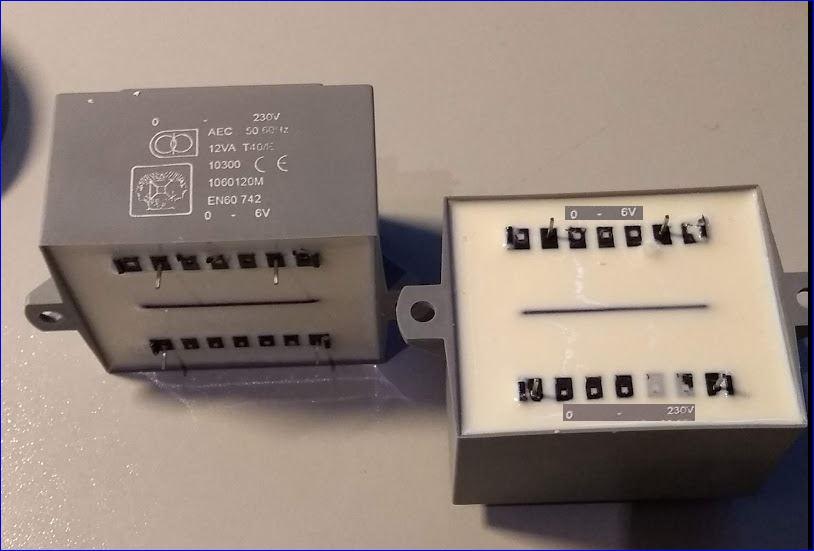

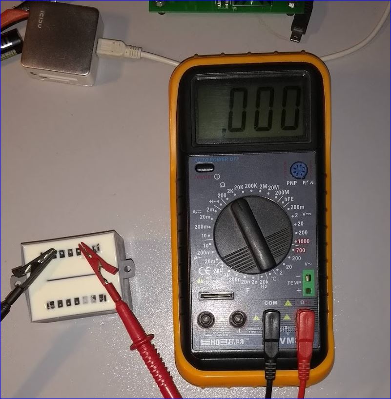

Printtrafo aansluiten hoe ontdek je de primaire wikkeling.
Ik koop en paar 6V trafo om wat te proberen, maar bij aankomst uitpakken zie ik geen duiding wat de primaire kant/wikkeling is.
Er staat wel een opdruk op, wat dan mogelijk zou kunnen duiden op de pri kant, maar hoe controleer ik dat?
Fotootje voor de duidelijkheid. :mrgreen:
Wie helpt mij uit de brand, of voorkomt dit juist :lol: .
Re: Printtrafo aansluiten
Ohmmeter: De primaire kant heeft doorgaans een veel hogere weerstand (veel dun draad, ca. 1K) dan de secundaire kant.
Als je twijfelt Hans een ander 6 volt trafo op de 6 volt wikkeling ( die met de minste weerstand ) dan heb je uit de andere kant 220 volt

We gaan het eens proberen, alvast bedankt......!!
Suc6 Niet met je vingers aan de 220V zitten dan hè! Ook al is het een klein rottrafo'tje, het bijt gemeen/gevaarlijk :relax:

5 seconden op googel:
https://www.velleman.eu/products/view/? ... us&lang=de
De zijde waar de binnen het verst uit elkaar staan zou primair moeten zijn.
Zal dan wel zo zijn O:)
Zou het toch ff met de multimeter controleren zoals Pjotr voorstelde :D
Duurt niet langer dan 5 seconde hoor :mrgreen:

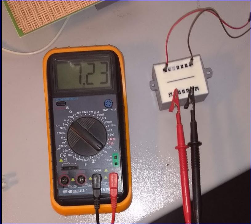

Als je nu inderdaad had gedraaid, één stap tegen de klok in, dan had de eerste meting niet enkel nullen laten zien !
Nee dan was het oneindig hoog
Berichten: 17865
Dan staat er op de meter een 1.
Dat is 1Ω op het 200Ω bereik dan ?
Toen ie op 2k stond gaf dat .000 had dus .001 moeten zijn :?
I.d.d. Anne, en nog geen witte rook. Zou het wel goed gegaan zijn...? :-k :relax:

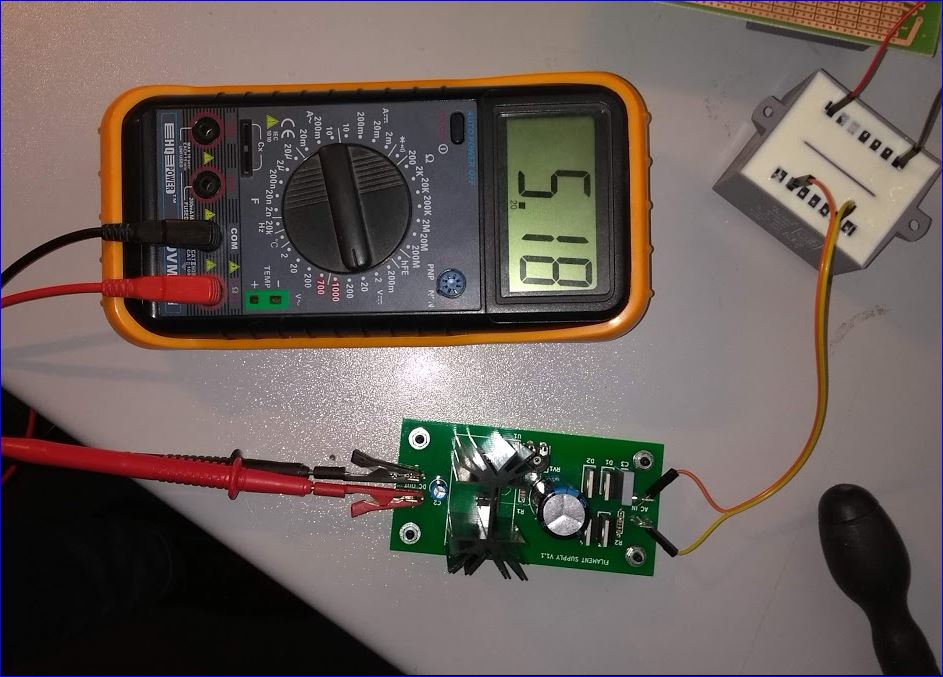

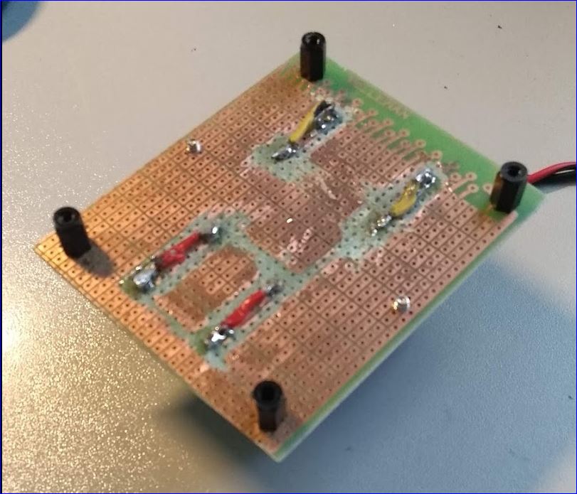

Best netjes ...!!
Berichten: 15171
Bekend printje :D Straks met belasting nog even weer meten Hans.

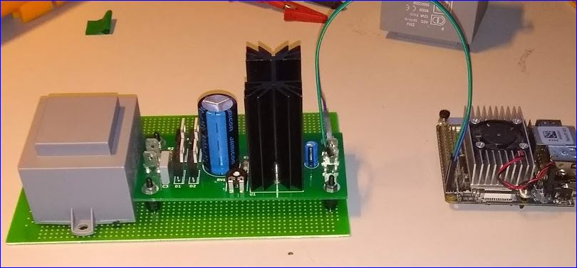

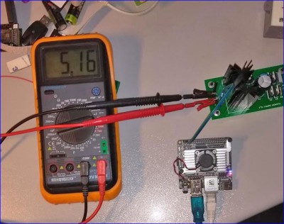

Nu met de Friendlyarm M3 en dan geen usb OTG , maar via de pinnen 5V. :kwijl: probleem getackeld. :lol: :lol:
Stevige 5V stamppot zoals opa het al maakte. Het echt ouderwetse werk :rock:

Het is een octocore processor, Samsung S5P6818 Octa-Core Cortex-A53, 400M Hz - 1.4G Hz.
Lekker draaiend, doet dan alles met de vingers in de neus. Er kan dan een HDMI monitor aan of een klein LCD scherm
Loopt super soepel.
http://wiki.friendlyarm.com/wiki/index.php/NanoPi_M3

Vergeet ook niet om er een zekering tussen te plaatsen.
Berichten: 17865
In de net-entree, daar waar de stekker in gaat, zit een zekering. :mrgreen:

We hebben het maar netjes op een printje gezet.
Is wel beter zo.
