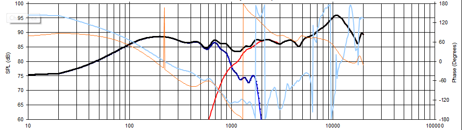

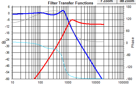

Het doel hier is niet het bereiken van ultiem high-end ontwerp, maar een prima ontwerp met simpele 2de order filters. Na een tijdje prutsen met verschillende waarden kwam ik op het volgende uit:

Het lijkt mij dat het er prima uit ziet. Of zie ik iets over het hoofd?
Ik kan ook een strakkere response krijgen, maar dan valt de scheidingsfreq uit op ong 900 Hz. Dat vind ik toch iets te eng voor die AMT...

- De respons gaat bijna 10 dB omhoog op 10 kHz, heb je daar bewust voor gekozen? Een oplopend hoog kan je gebruiken om met een sterk bundelende tweeter toch nog wat hoog over te houden als je niet recht voor de luidspreker zit, al lijkt 10 dB me wat veel.
- Ik dat een wat lagere Q bij zowel het hoog- als laagdoorlaatfilter wat beter werkt, de woofer piekt nu namelijk op 700 Hz, gevolgd door een dal van een paar dB bij de overnamefrequentie, waarna de tweeter op 1,8 kHz weer op volle sterkte verder gaat. Als de Q's wat lager zijn lopen de respons van woofer en tweeter wat mooier in elkaar over. Voor de respons als je niet recht voor de luidspreker zit is het vaak ook wat beter om de overgang niet te abrupt te doen.

iirc is die piek op 1500Hz een resonatie, daar zou je nog wel eens een extra zuigkring ofzo aan kunnen besteden.

Die response toename van het hoog zit in de ruwe response van die AMT. Ik vermoed dat het geen problemen geeft, aangezien andere projecten met deze tweeter daar ook niks aan doen. Dat is uiteraard ook iets wat op gehoor nog aangepast kan worden.
Ik zal nog wat met de Q spelen. Maar het staat me bij dat het minder steil maken, de totale response niet ten goede kwam...
Op verscheinende plekken heb ik gelezen, dat de response van "voor" en "achter" nagenoeg gelijk is. Dat lijkt me dus geen problemen op te leveren.

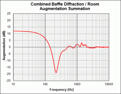

Als ik de Baffle step/diffraction simuleer, krijg ik zoiets als dit:
