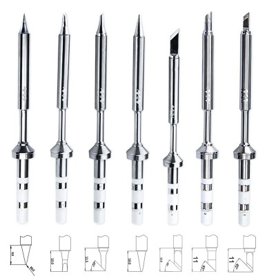

Puntjes...
Puntjes...
Berichten: 20398
Re: Processor gestuurd Chinees boutje gekocht ST100
Berre schreef:
Ook is er een heel assortiment punten verkrijgbaar, van heel erg fijn tot ruim breed.
Precies!
