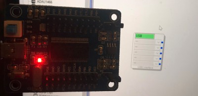

Programmer bordje ook binnen.
Gelijk maar even Cypress studio en SigmaDSP Studio geinstalleerd op Win10 (link boven), de juiste USB drivers geinstalleerd (zoekwerk, link boven) en de USBi firmware (link boven) geflest. Voor "instructies" zie de site van de heer/mevrouw Meddens.
Ai!
En met aan/uit knopje op"aan" ..
Jeej! Sigmastudio herkent de 3 eurie programmer :) Ook na koude restart/inpluggen uitpluggen van het ding.
Wel even erbij vermelden: jumers eraf, niet meer erop gezet. Werkt.

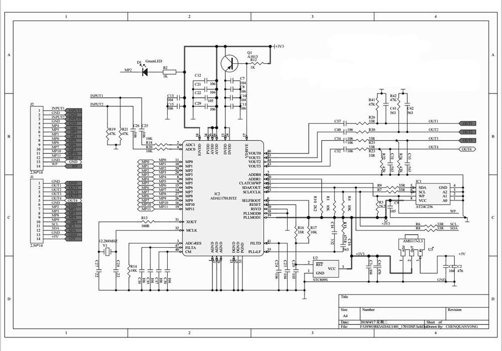

Schema
(Vermoedelijk)

Bevestiging -- schema wijkt niet veel af van bovenstaande/datasheet/elektor implementatie. Nogal basic dus. Prima.
Ding is zelfs standaard geconfigureerd voor selfboot (geen ingrepen op de printplaat nodig, handig) en WP (write protect) hoef je alleen 'down te pullen' tijdens eeprom schrijven, dus op een jumpertje. Dr zit al een scheutje eeprom op het bord dus daar hoven we ook niks voor te doen.

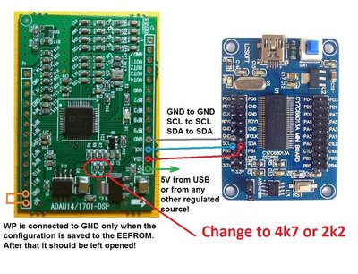

Programmer/Breakout bordje met de meest belangrijke pinnetjes (+5v, GND, SDA, SCL, wat multi purpose pinnen, ingangen/uitgangen en WP). Zou moeten werken (zien we nog wel!)
Zou toch leuk zijn als het zo werkt :) Dan heb je idd een ultra cheap DSPtje. Al helemaal leuk als I2S in en uit werkt, kan je er mooi een leuke(re) -- ook goedkope I2S dac achter hangen. Of meer dan 1, kan je wat meer analen uitsturen, max 8 oid.

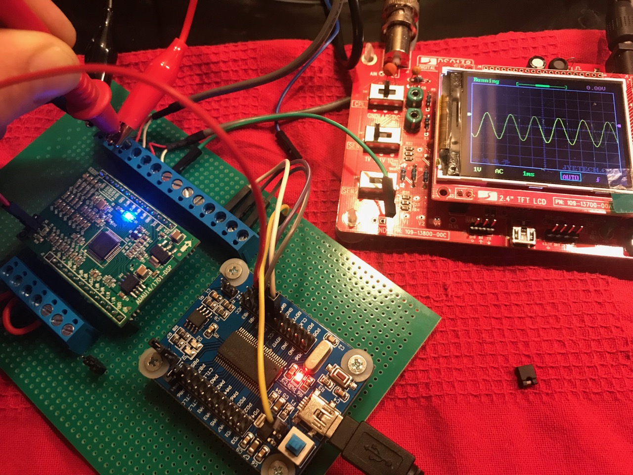

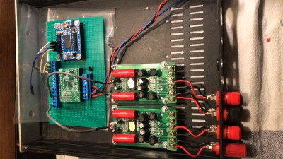

‘t zou zo moeten werken :)
pruteindtrapjes voor de test :)

Euhm... Dat wordt nog wel een exercitie, maar ...
HOERA!
Het werkt dus. Voor de test in sigmadsp studio maar een simpel dingetje: geef alle outputs een sinusje, dan kan je tenminste zien of het werkt. En dat doet het dus. Project uebercheap dsp+programmertje geslaagd.
Paar kleine dingetjes:
- er gaat iets mis met de adressering van de eeprom op het adau1401 bord. Er zit een conflict met de programmer, maar dat jumper je wel heen en weer. vervelend is alleen dat je daardoor in ieder geval 1x per 'aansluitactie' (hang ding aan usb) 1x jumpertje moet zetten om eeprom van programmer op ander i2c adres moet zetten, en daarnaast 1x jumpertje moet zetten om het adau1401 bord van write protect af te halen.
- programmeren is een beetje hit-and-miss. Soms pakt hij hem niet. gammel kabeltje/soldeerverbindingkje ?
Nouja, al met al: pappa blij.

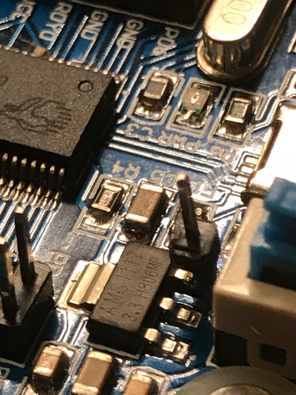

extra voedingspinnetje voor de adau1401. handig.

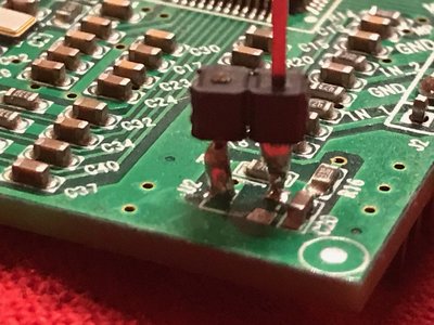

Reset pin er los bij gesoldeerd (PB0)
- Tijdens programmeren WP (pin 21) laag, daarna weer hoog, anders boot-ie niet naar selfboot.
PB0 - Reset

Verlaag de pull-up weerstanden (10k) op de I2C lijnen eens naar 4k7 of 2k2 en die problemen verdwijnen als sneeuw voor de zon....
