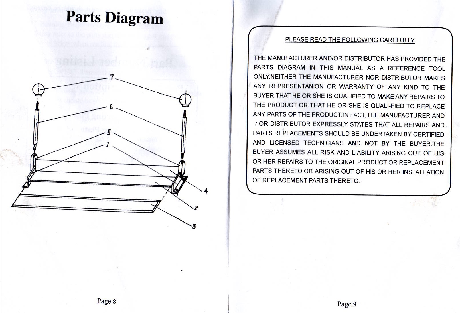

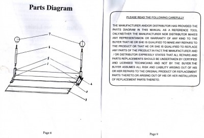

Volgens de plaatjes zit alles erbij
Ik snap niet hoe dit werkt ?
Moet je die losse strip er met ljmklemmen vastklemmen
Uit zichzelf wil het niet blijven liggen :evil:

Normaal heeft een zetbank inderdaad een klem die de liggende plaat fixeert. Ik zie hem bij andere HBM- bankjes ook.

Bij het eerste punt in je handleiding staat dat je hem.met 4 bouten aan je werkbank moet bevestigen.
Of begrijp ik je vraag nu verkeerd?
Re: Zetbank HBM hoe werkt dit ?
Ja Raymond helemaal goed :D
Je begrijpt mn vraag verkeerd

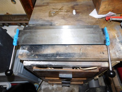

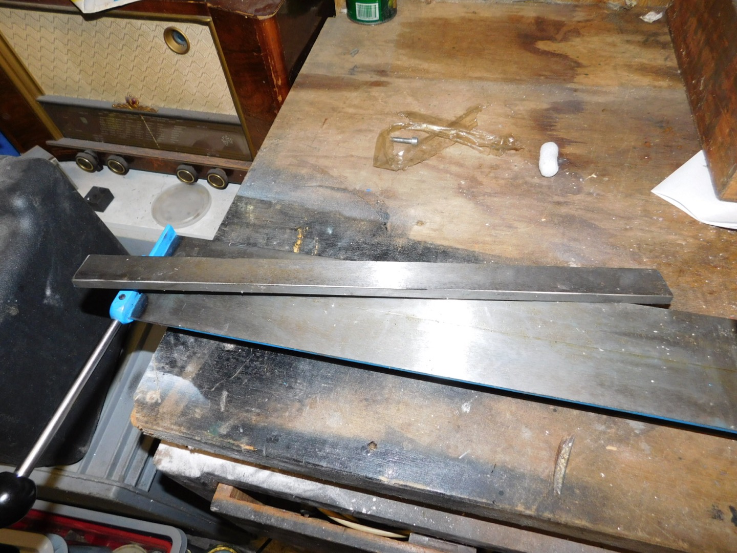

Het materiaal wat je omwilt zetten moet ook vastgeklemdworden en ook het stuk strip op de plaats waar je zetlijn is
Ben al druk bezig er een ander mes (strip) met instelling voor aan het maken ?

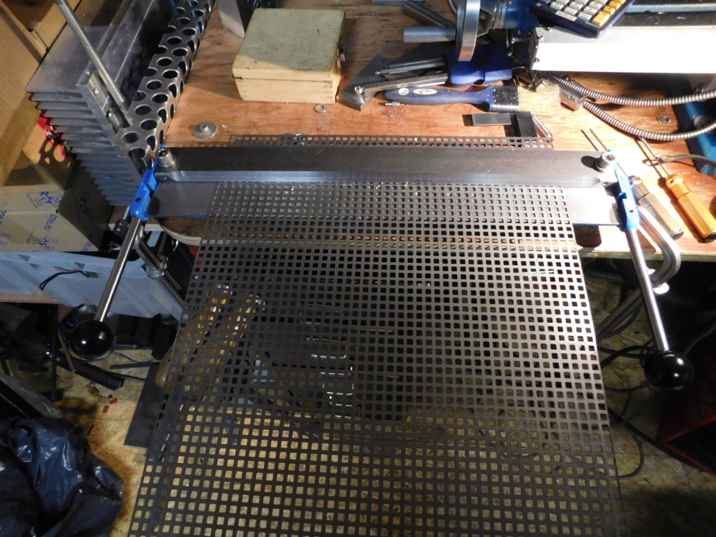

Maar ben bijna klaar met verbeteringen
Dan is het een leuke aanwinst voor de hobby :D
Morgen nog een paar puntjes op de i zetten

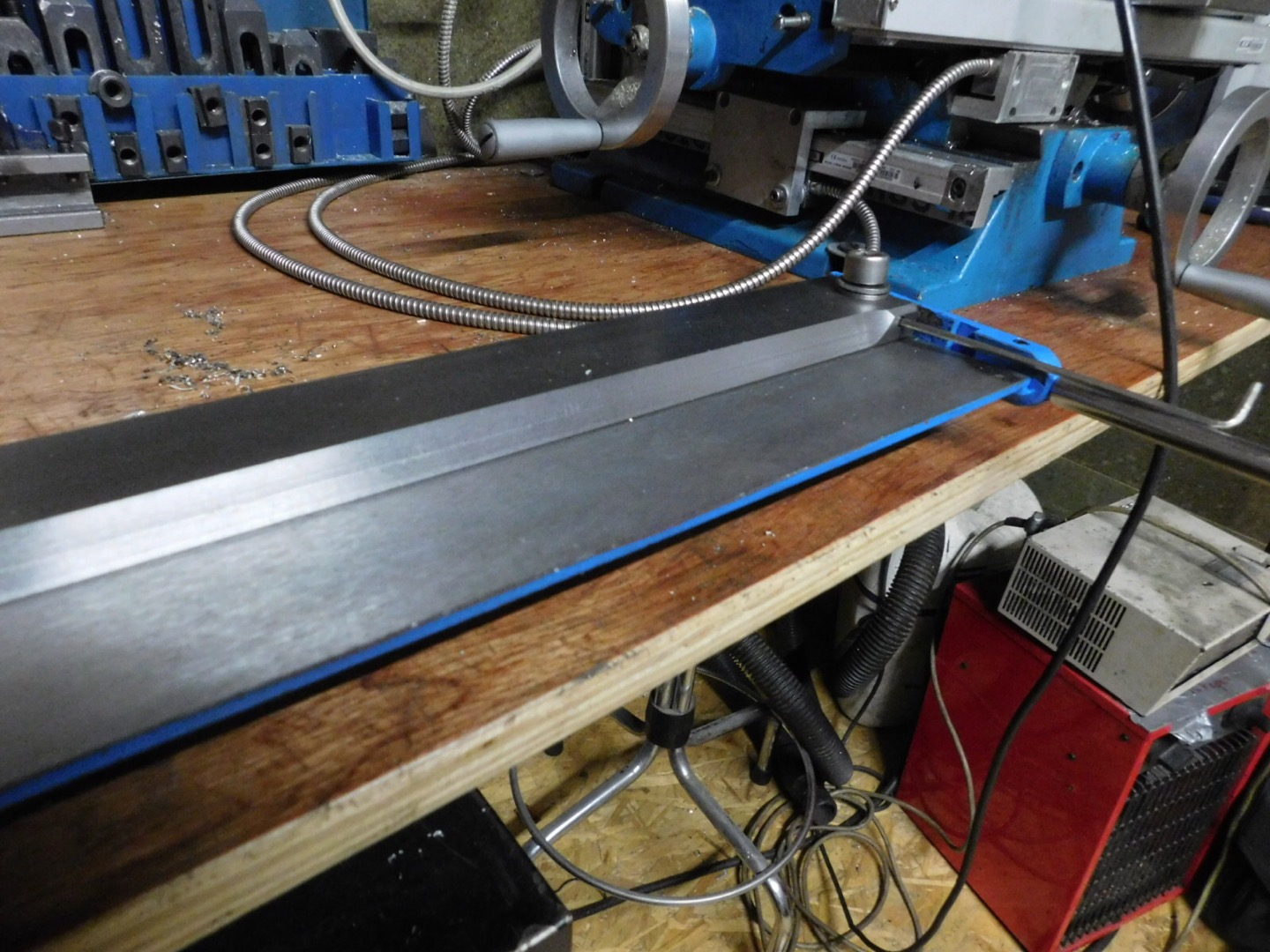

De M10 moeren , zitten aan de buiten kant tegen de lasrups van het scharnierpunt
Daardoor komt er een schuine belasting op en gaat het wringen
Dat ga ik morgen oplossen .
Nu kan ik door 90 graden zetten omdat het mes een 110 graden schuine kant heeft
Het mes kan met 2 inbus stelboutjes naar achter gedrukt worden 1 of 2 mm afh van de dikte die je moet zetten
Bijna klaar dus O:)

Het werkt nu optimaal Maar 1 mm over heel de breedte gaat mis
Het stuk hoekijzer buigt door waardoor in het midden de hoek minder scherp is
Maar als je er niet op let ,dan zie je het niet
Nu nog een handvat , :D niet om het ermee zover mogelijk weg te flikkeren Ray nog niet iig :lol:
Morgen de plaat op maat slijpen O:)
