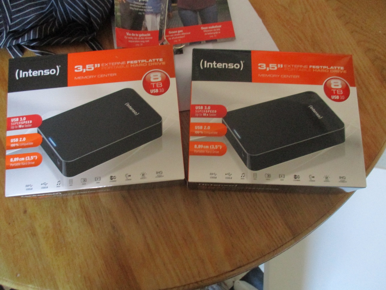

Eén externe HDD 4tb van intenso is mijn basis harde schijf waar alles op staat.
Eén externe HDD 4tb van intenso is mijn back up.
3,25tb vol zitten ze, origineel en back up.
De twéé intenso's wil ik gaan gebruiken als basis schijven.
Dan moet er een nieuwe back-up komen van minimaal 8TB.
Diverse lege HDD behuizingen en dockings stations ondersteunen HDD disk van 8tb en meer.
De vraag is zet ik er een normale desktop drive in of een wat duurdere betrouwbardere NAS schijf.
Het gaat niet om de kosten maar meer welke is beter, veiliger om alles op te bewaren.

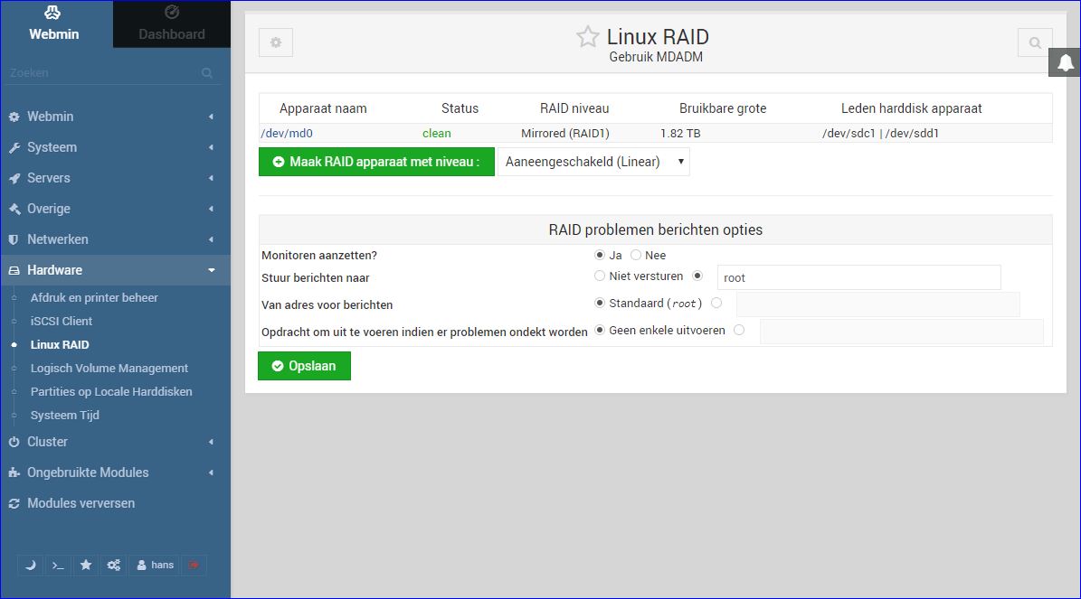

Een NAS met 2 schijven als mirror is schijnveiligheid. Niet alleen schijven gaan stuk, ook NAS controllerbordjes. Wat betreft speciale NAS schijven, ze zijn ook beter gebalanceerd en trillen minder. Ze draaien doorgaans ook op lagere snelheid of variabele snelheid. Dat is omdat ze vaak met velen in 1 rack ziten en ze elkaar dan niet beïnvloeden. Ikzelf heb voor alleen back-uppen een Synology DS115 NAS (nog geen 100 euries) met 1x 4TB WD red schijf er in. Die red schijven zijn niet veel duurder dan gewone schijven. In het weekend maak ik een image copy van de PC's en laptops. En iedere avond van de variabele data zioals als mail en agenda (ik back up dan de complete Thunderbird account mappen). Het geheel draait automagically in de achtergrond met Acronis True Image (gratis bij WD schijven). Belangrijk is ook energie gebruik. Active gebruikt een NAS ca 15 - 20 watt. In hybernation (met de schijf in stop made) gebruikt mijn Synology 5 watt.
Re: Welke HDD DESKTOP of NAS.
De softwarematige mirror van Linux met mdadm is dan wel weer een ander verhaal.
https://raid.wiki.kernel.org/index.php/RAID_setup
https://www.digitalocean.com/community/ ... untu-16-04
Snap ik niet Hans, een software raid draait toch ook op een (Linux) NAS controllerbordje? Voor een NAS die constant draait en direct beschikbaar moet zijn als netwerkservertje ok. Maar voor een netwerkschijf die je alleen voor back up gebruikt zie ik geen voordeel.
Nee, dat is juist het verschil.
Je moet ze ook anders formatteren, en bij uitval of omzetten ziet hij ook direct dat er iets anders is, en je kunt dan de schijven wel weer koppelen zodat er weer een betrouwbaar geheel staat.
Ikheb dit dan wel onder een schil gedaan, via webmin, en dan hou je best wel een redelijk beeld over wat er gebeurt.
Partities koppelen of controleren kan dan ook makkelijk. https://www.adaptec.com/nr/rdonlyres/14 ... aid_10.pdf
Laatst gewijzigd door hannesie op wo 26 sep 2018, 16:31, 1 keer totaal gewijzigd.

2 stuks Intenso 8TB gekocht €380,-
Ik denk dat de meerwaarde van een duurdere en betere schijf van €250/300 euro) er niet is als je in plaats van 24/7 hooguit 4 á 5 dagen 2 max 4 uurtjes de schijf in gebruik hebt.
De back up schijf staat grotendeels uit.
Een betere duurdere schijf zal misschien veel sneller zijn, maar ook is niet bij mij van toepassing.
In verband met brand of diefstal kan je beter het geld van duurdere schijven gebruiken om een derde schijf te nemen en die bij iemand neer leggen.
Nu eventjes een paar terra van de huidige schijf wegschrijven op de twee nieuwe schijven.
