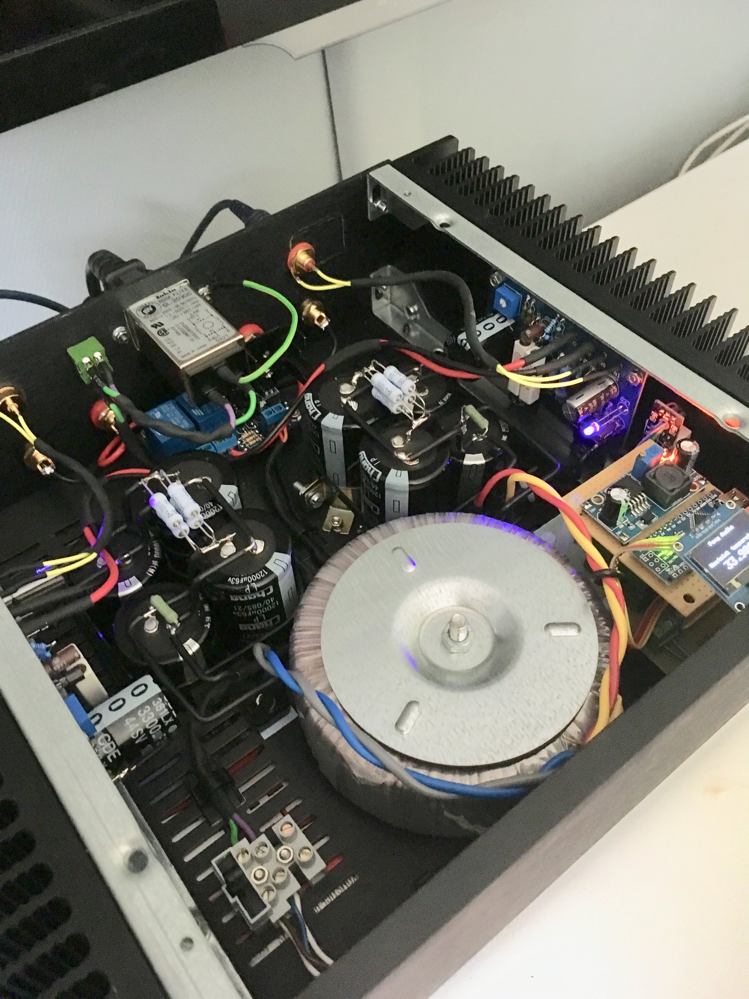

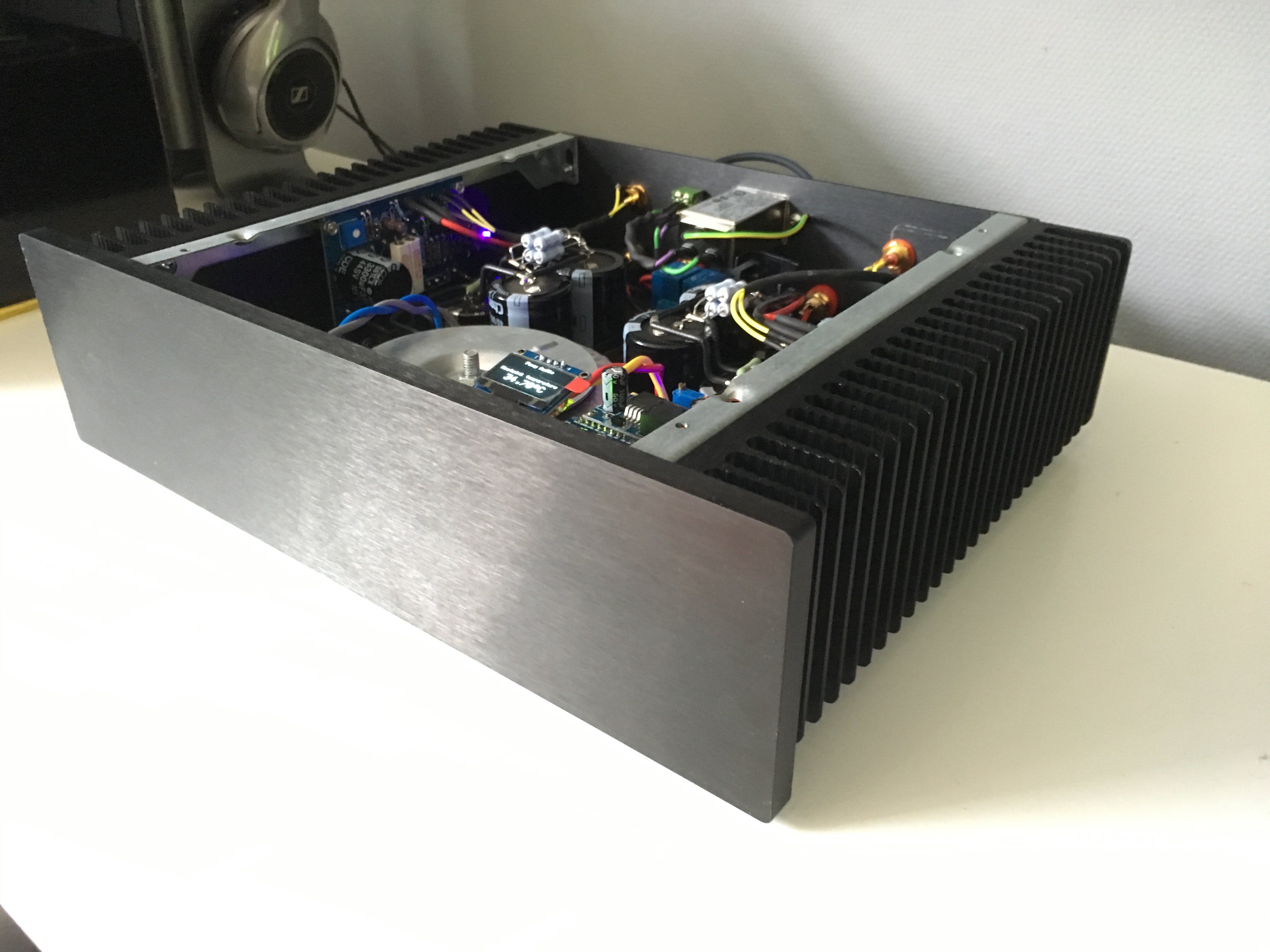

Na de LM3886 versterker wilde ik weer wat leuks bouwen en m'n oog viel op de Amp Camp van Pass. Klein, goed te bouwen en voor mijn 'luisterruimte' (lees te kleine woonkamer) meer dan genoeg vermogen.
De pcb's waren niet voorhanden op de diyaudio website dus m'n toevlucht gezocht op eBay. Daar een setje clones besteld. De rest van de onderdelen komen van Digikey, Conrad, MP, beurs Rosmalen en Ali. De behuizing is een Mini Dissipante van Hifi2000 (gescoord op MP)

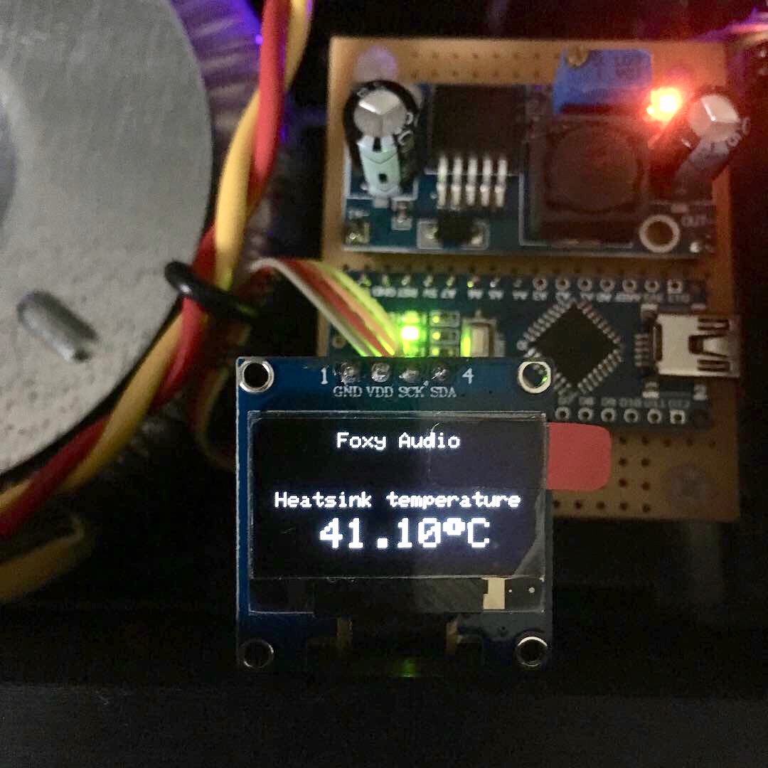

Rest nu nog het monteren van het display-tje (voegt niets toe maar vond ik wel geinig). De versterker heeft de vuurdoop al gehad en klinkt verrekte fijn. Denk dat het een blijvertje is.

Mooi mooi! =D>
Zit er een rubber schijfje onder en boven je trafo? Lijkt net of ie zo tegen de stalen ring zit namelijk?
Re: Nelson Pass Amp Camp Amp
Ziet er keurig uit van binnen, netjes afgewerkt.

Ja die zit er, niet te zien op de foto inderdaad. Moest de trafo helaas wel iets naar achter schuiven, dus de montage zit net niet in het midden, dat is wel te zien op de foto. Ivm het front. Gaten boren is hier altijd een crime, te weinig ruimte en loop te klooien met een accuboortje op m'n schoot. Af en toe aardige scheldpartijen :boos: Tijd voor een boorkolom en een nieuw huis :lol:

Het was toch nog krapjes. Wilde perse DC protectie erin en natuurlijk zat dat printje achteraf weer op de verkeerde plek.

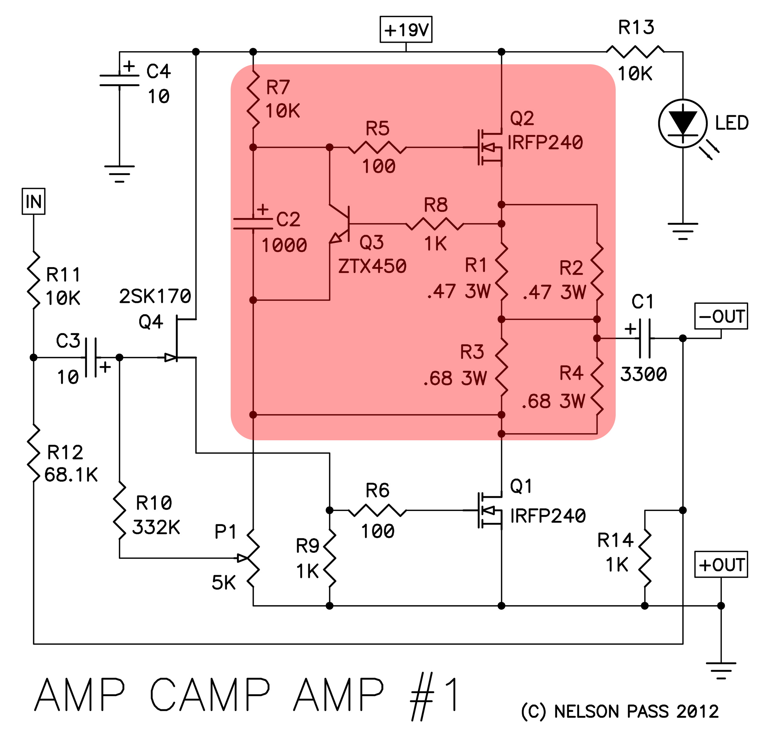

Ding heeft toch een uitgangselco ?

motoindo schreef:
Yeps, maar ik wil absoluut geen risico. Liever wat extra beveiliging voor een habbekrats dan een set speakers naar de haaien.
Je loopt geen risico ... tenzij die 3300uF gaat hemelen natuurlijk :shock:
