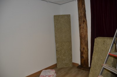

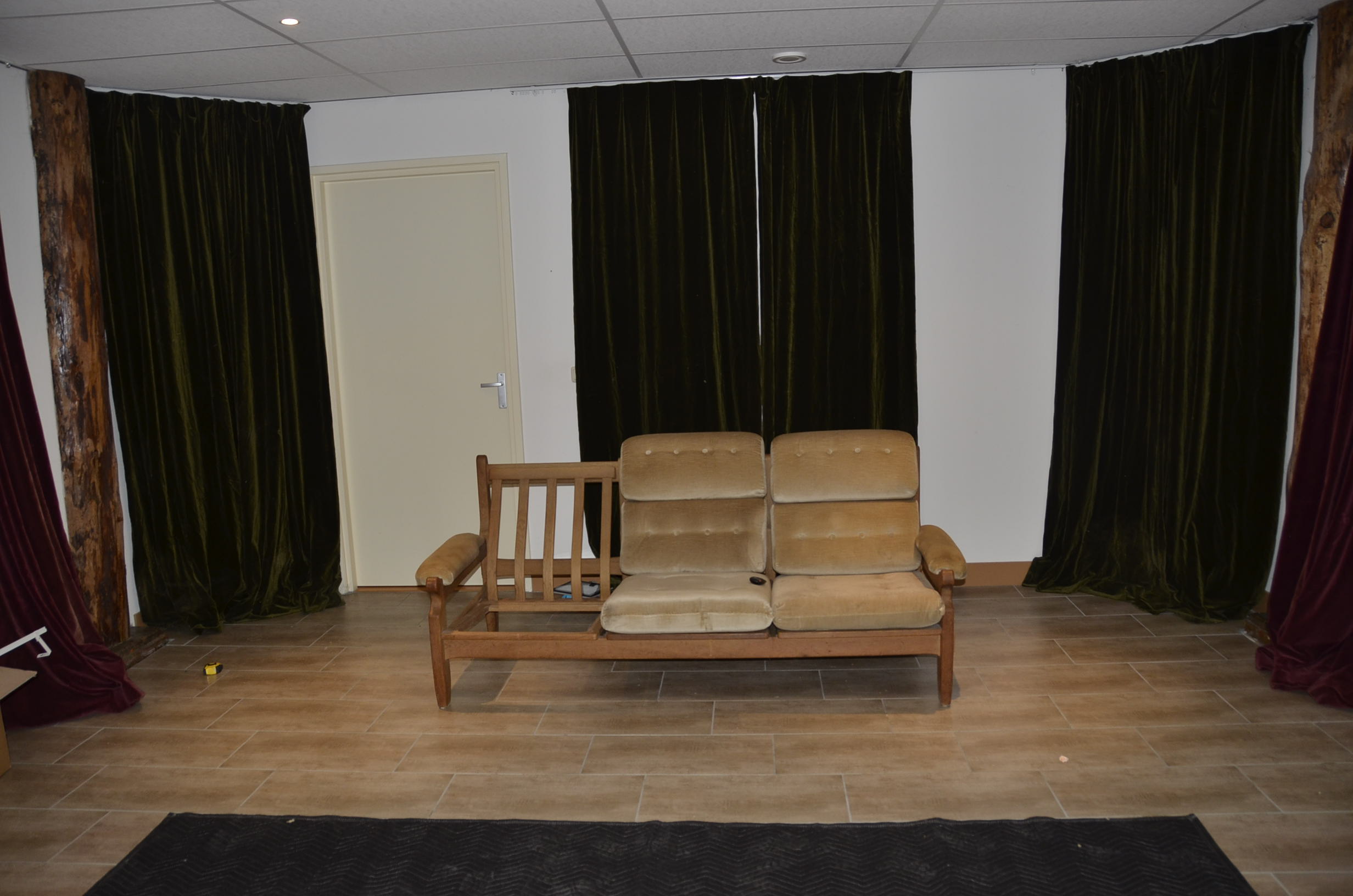

Mijn luisterruimte in wording:

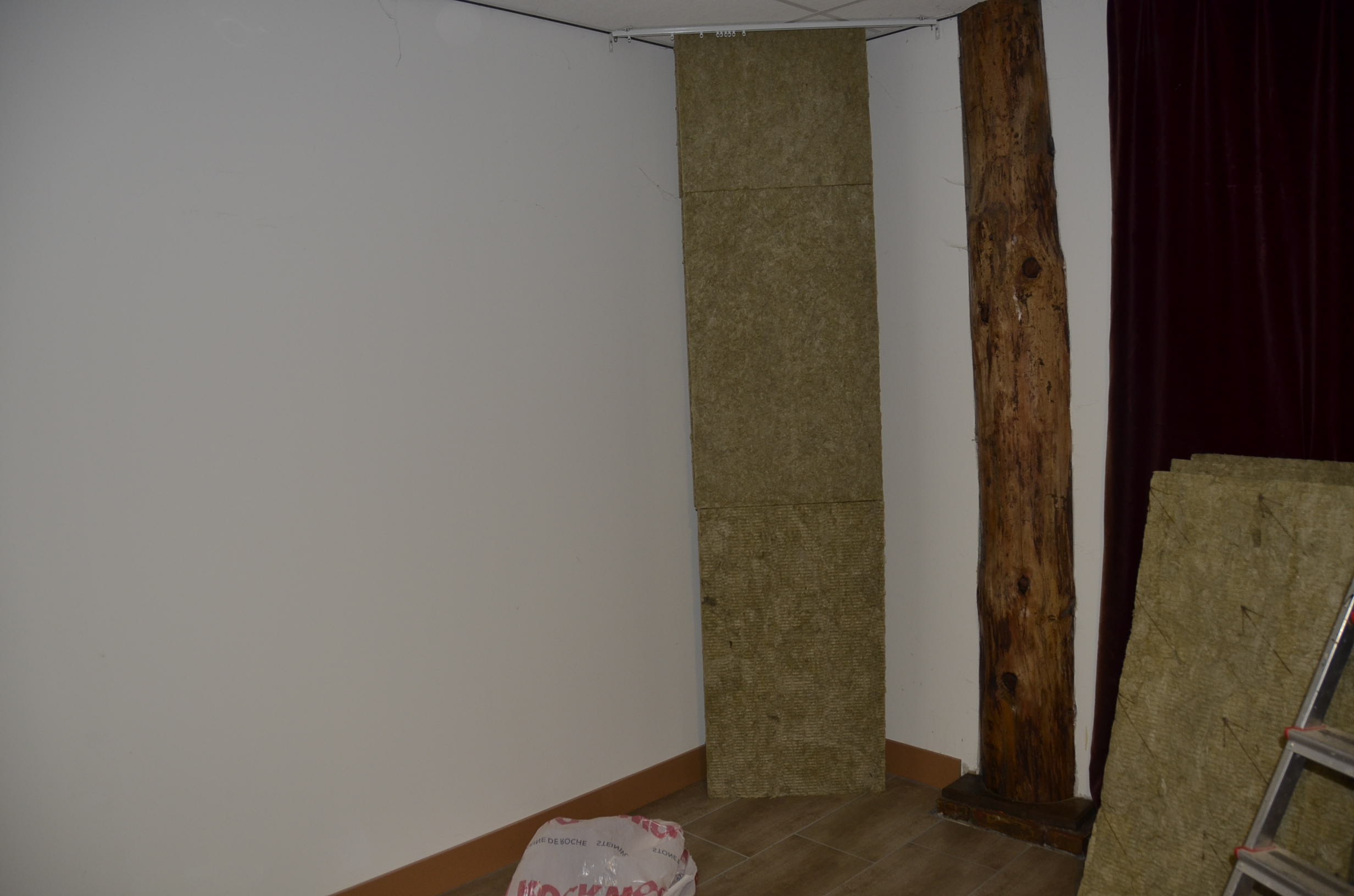

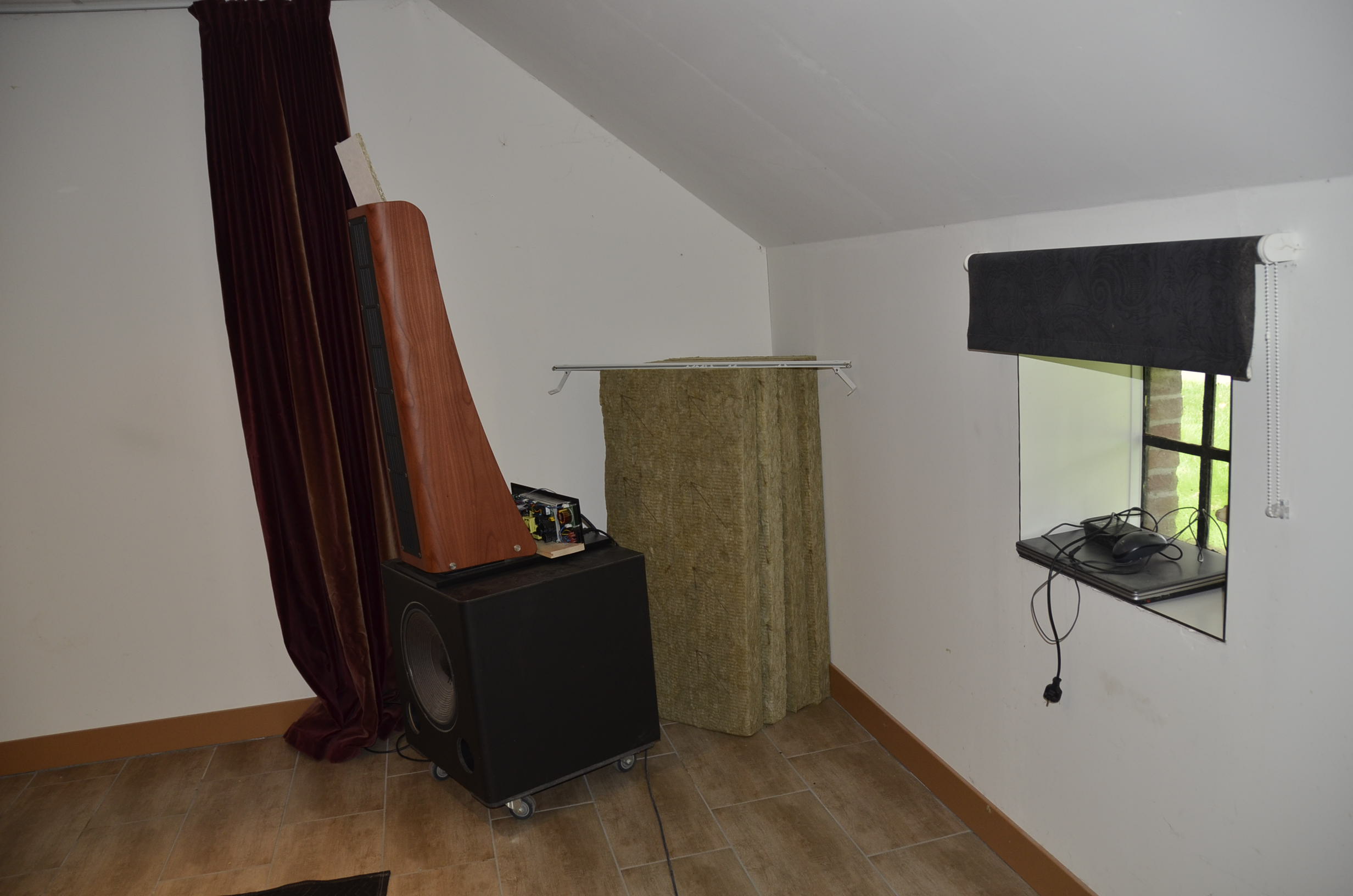

Het belangrijkste, de absorbers in de hoeken:
Lapje ervoor:

Hee, da's handig bedacht met zo'n gordijntje ervoor!

Zou je die steenwol niet ff nog een jasje aandoen tegen het stof Gerhard? Of zijn jouw longen al afgeschreven?
Berichten: 28468
Re: Luisterruimte
Pakje per dag?
Berichten: 20398
Re: Luisterruimte
Ja dan maken die minerale vezels ook niet meer uit...

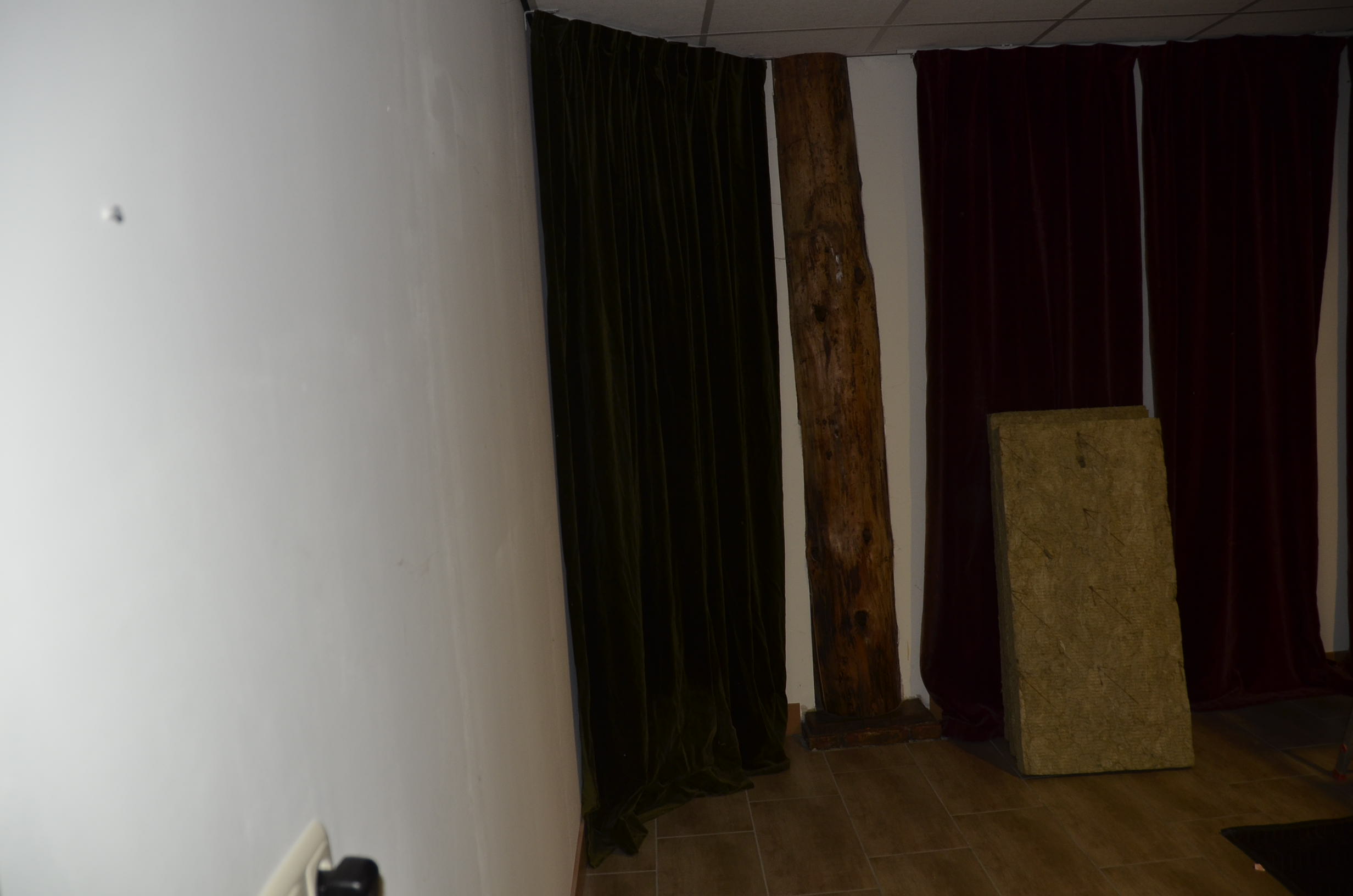

Zo hee, die hoekabsorbers zijn zo effectief dat ik de gordijnen aan de zijkant maar weer open heb gezet. Werd wat teveel van het goeie.
Berichten: 20398
Re: Luisterruimte
Koptelefoon effect?
Berichten: 28468
Re: Luisterruimte
Dat viel nog wel mee, maar de Qsound effecten in Amused to death kwamen midden in je hoofd terecht ipv opzij.

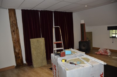

Denk dat ik met diffusors op de zijwanden ga werken. Stand van zaken:
Vandaag de absorbers achter speakers afmaken.

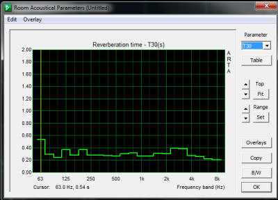

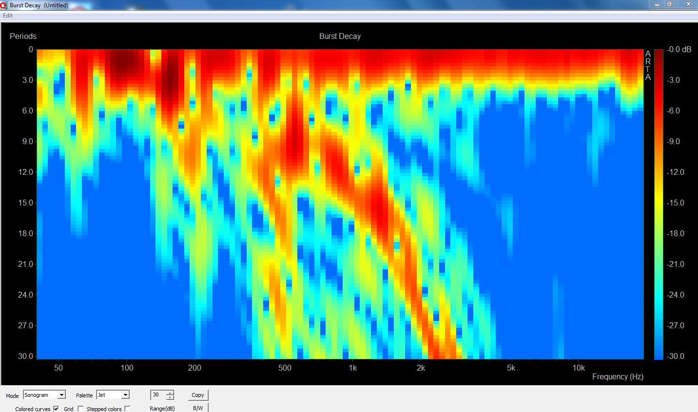

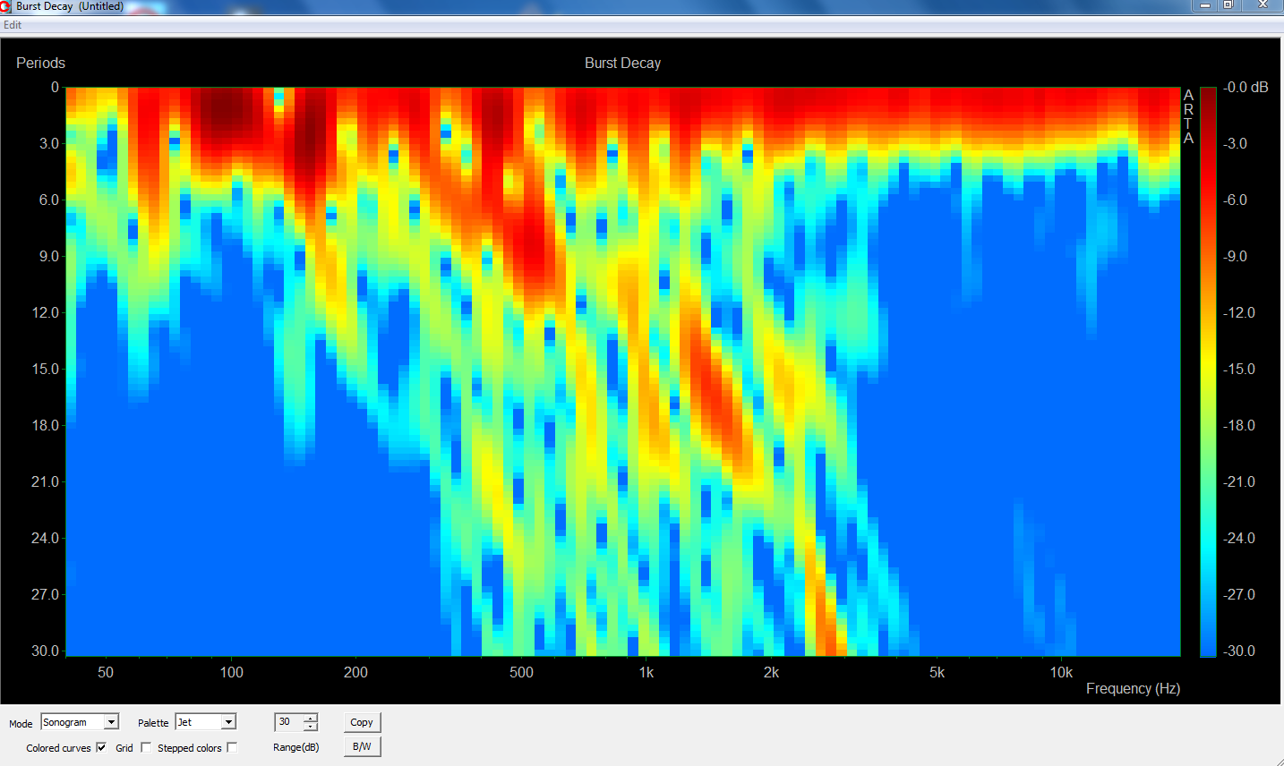

Ik neem aan dat je ook nog metingen gaat doen, of doe je het puur op het gehoor ?
Berichten: 28468
Re: Luisterruimte
Gehoor en meten.
Reverb op luisterplek:
Burstdecay op luisterplek geen gordijnen op zijwanden:
