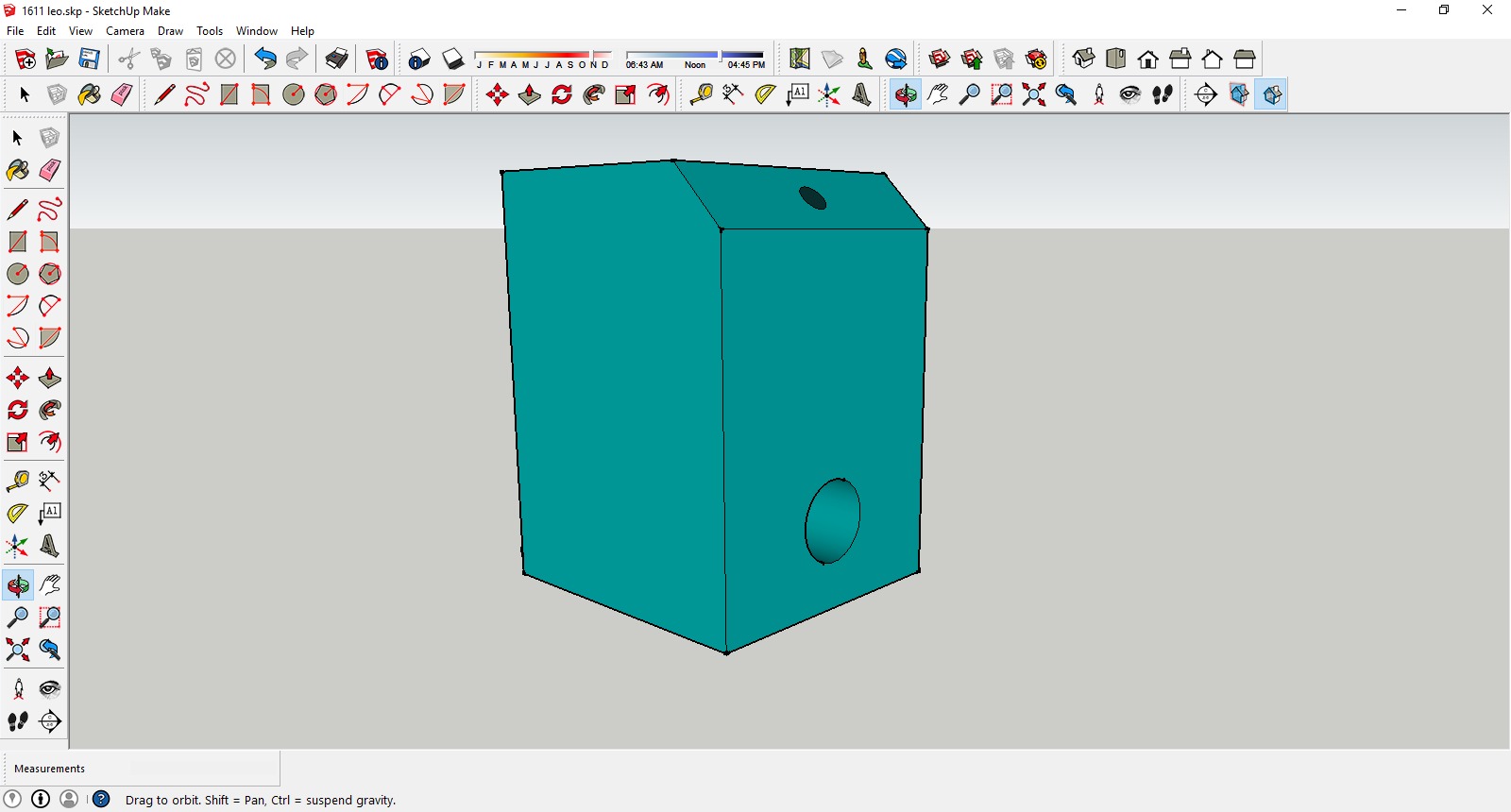

Op basis van zijn wensen over afmetingen en uiterlijk hebben we de volgende kast ontworpen.

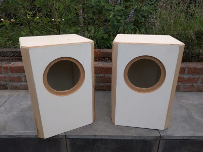

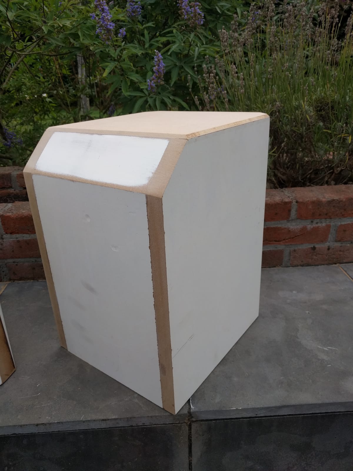

Het is een basreflexkastje met 19 liter inhoud, afgestemd op ongeveer 54 Hz.

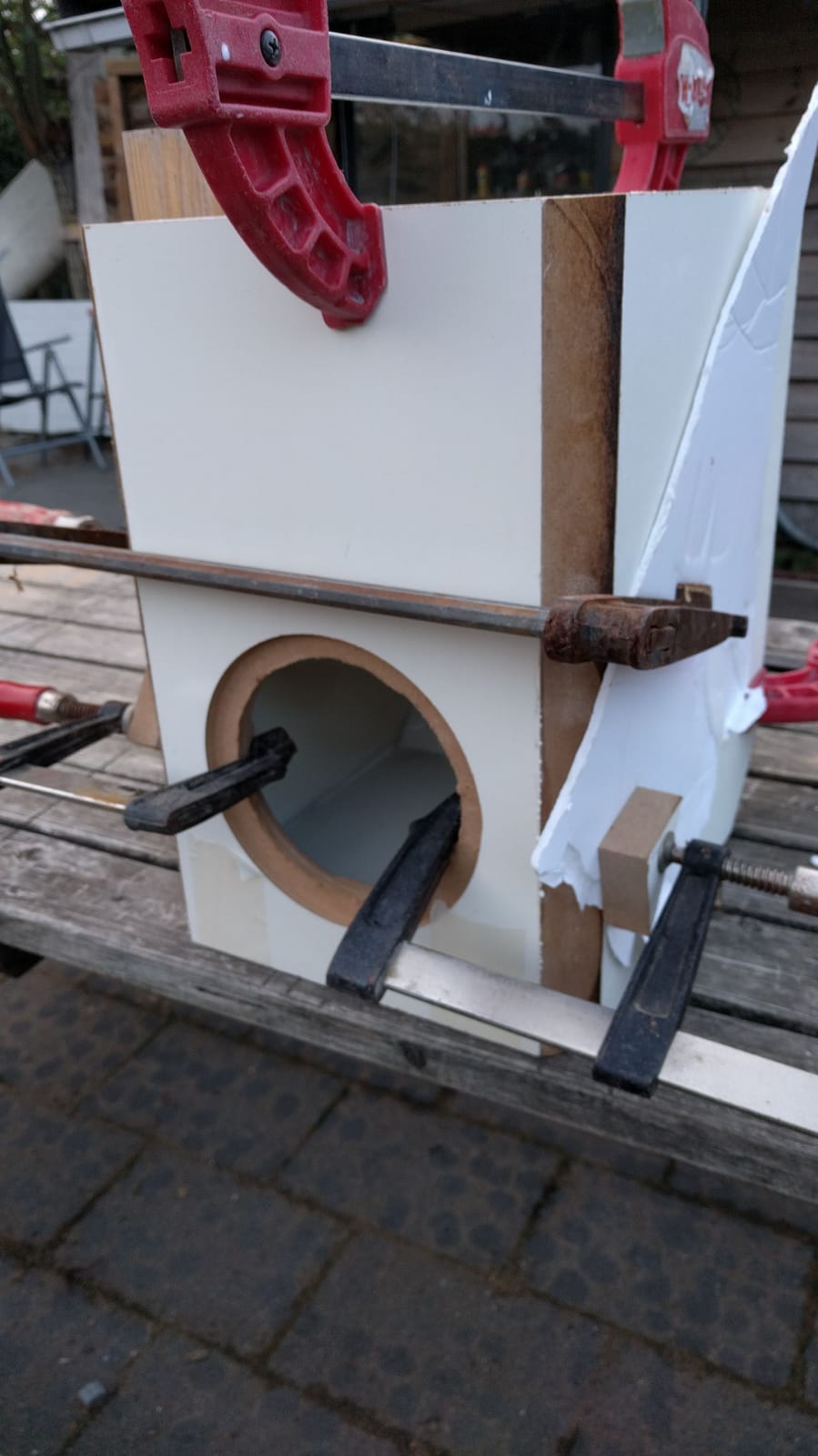

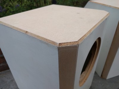

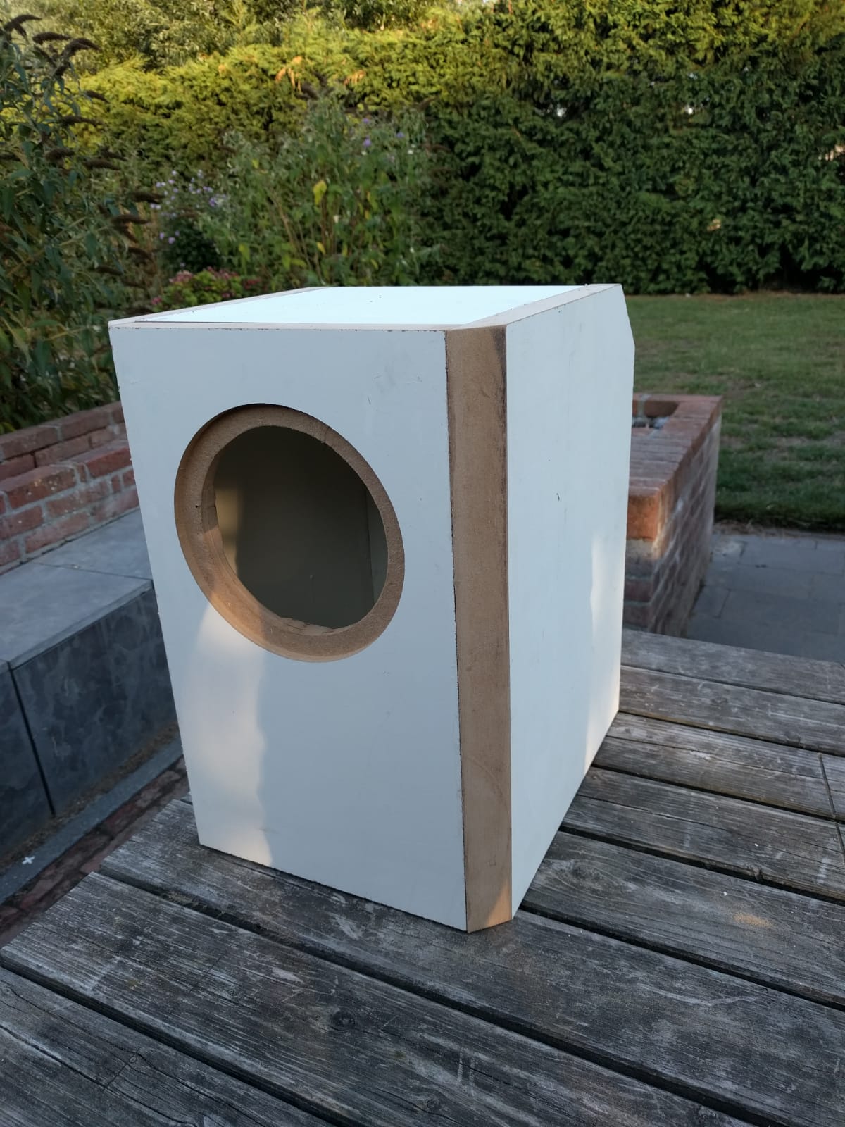

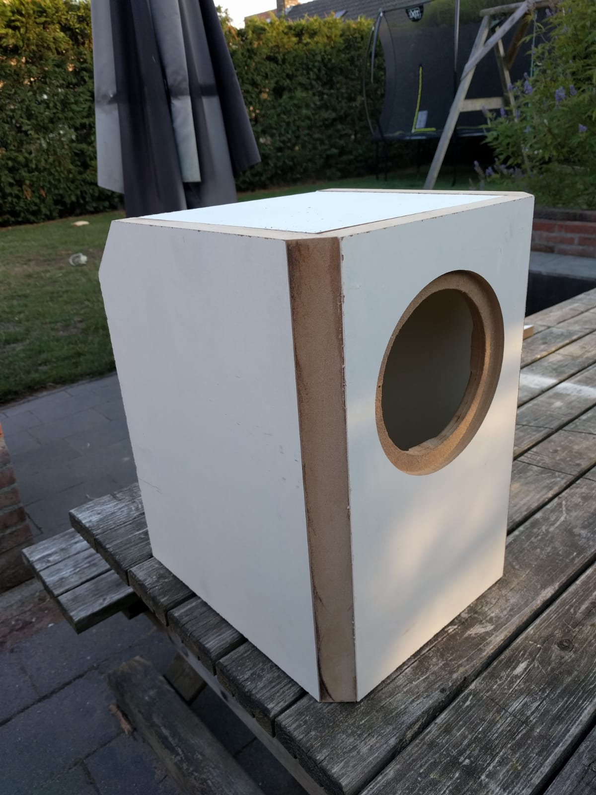

Hierbij wat foto's van de bouw van de kastjes.
Zoals jullie kunnen zien hebben wij ons duidelijk laten inspireren door de ambient ontwerpen van Arjank

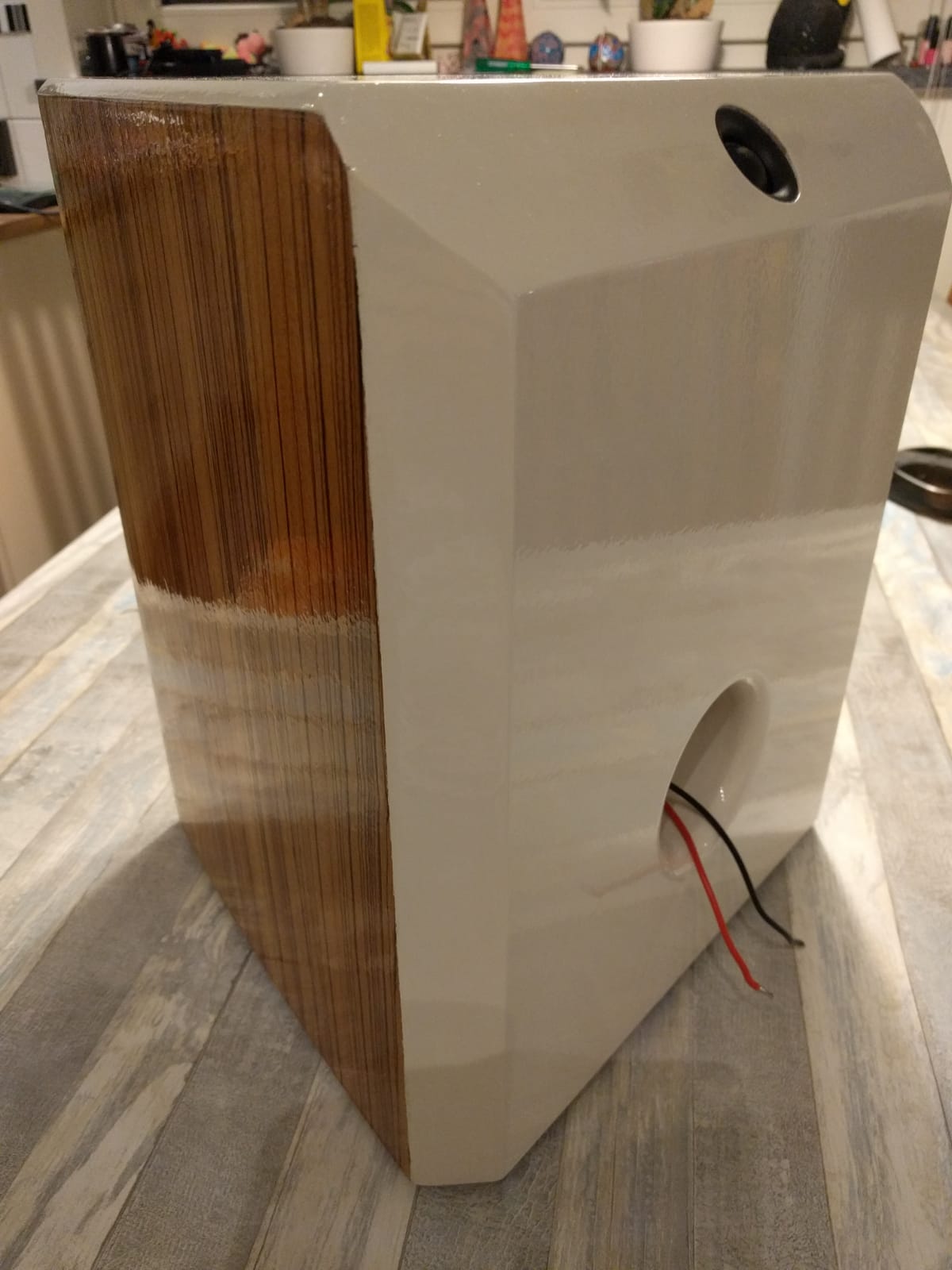

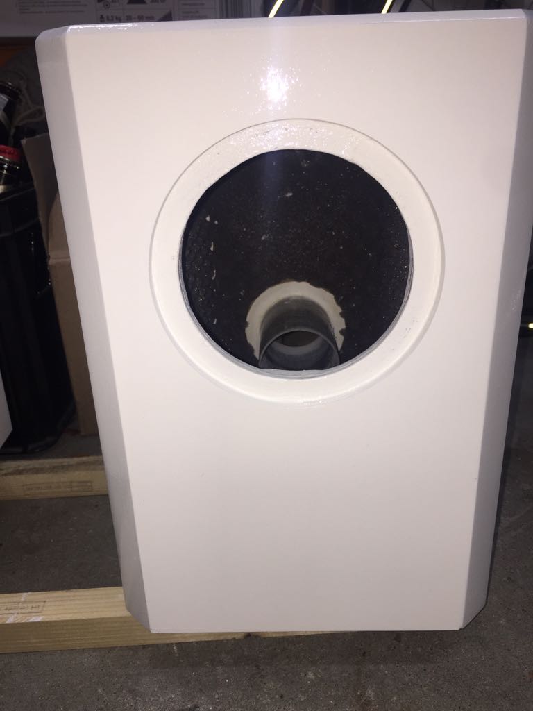

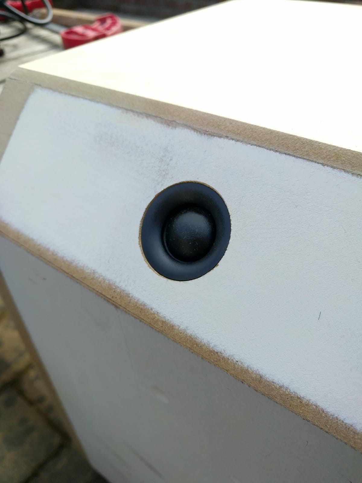

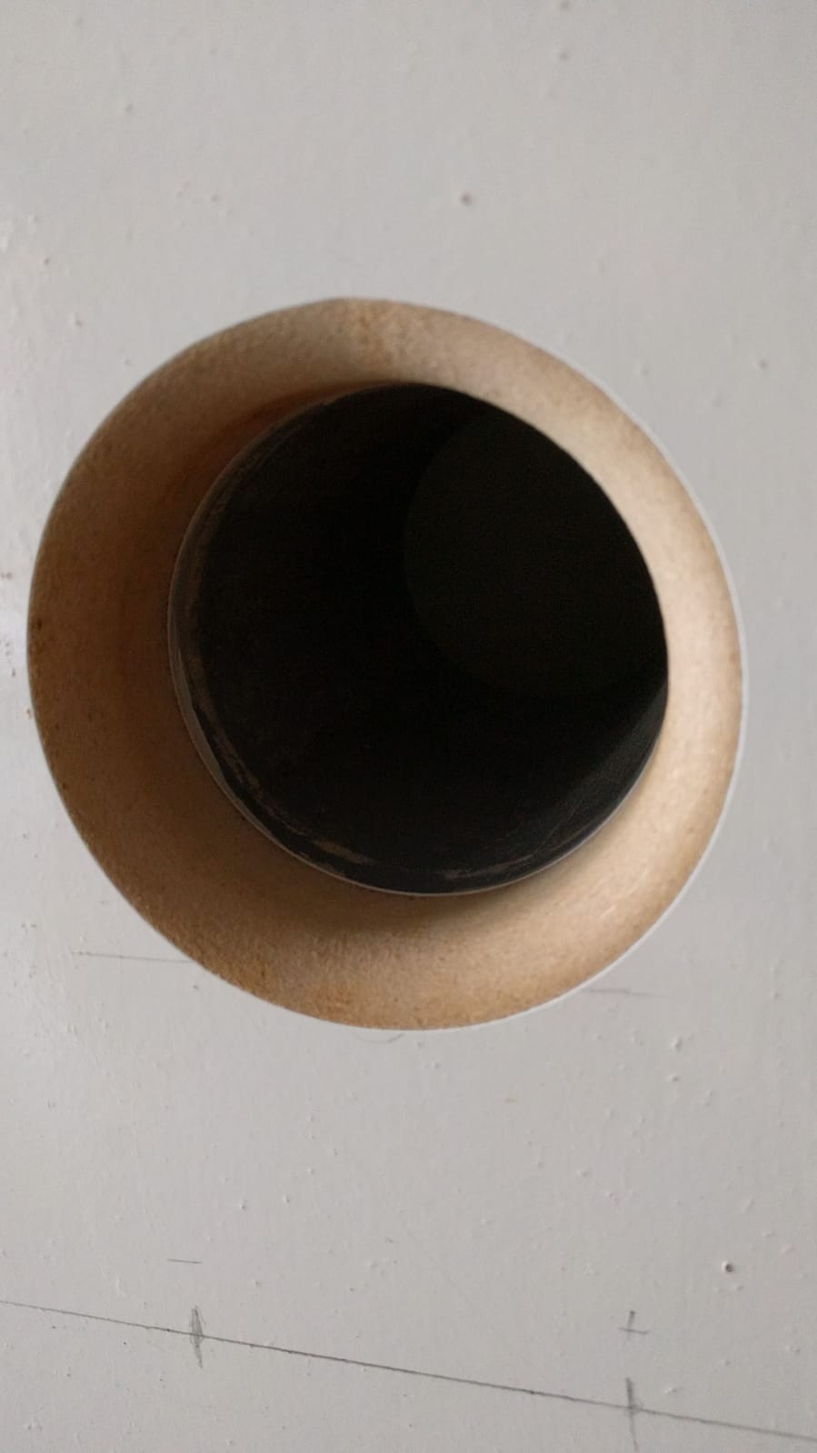

De basreflexpoort zit aan de achterzijde en is gemaakt van een PVC pijp die met een steunring met MS-polymer verlijmd is.

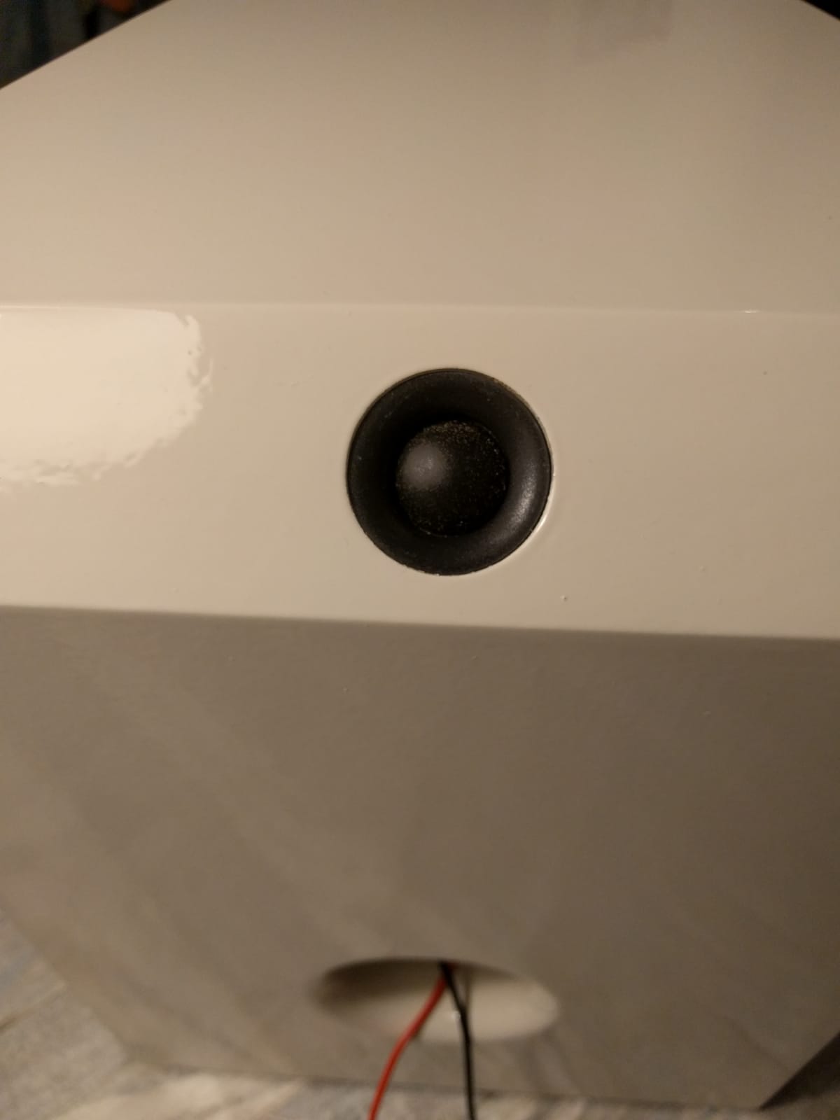

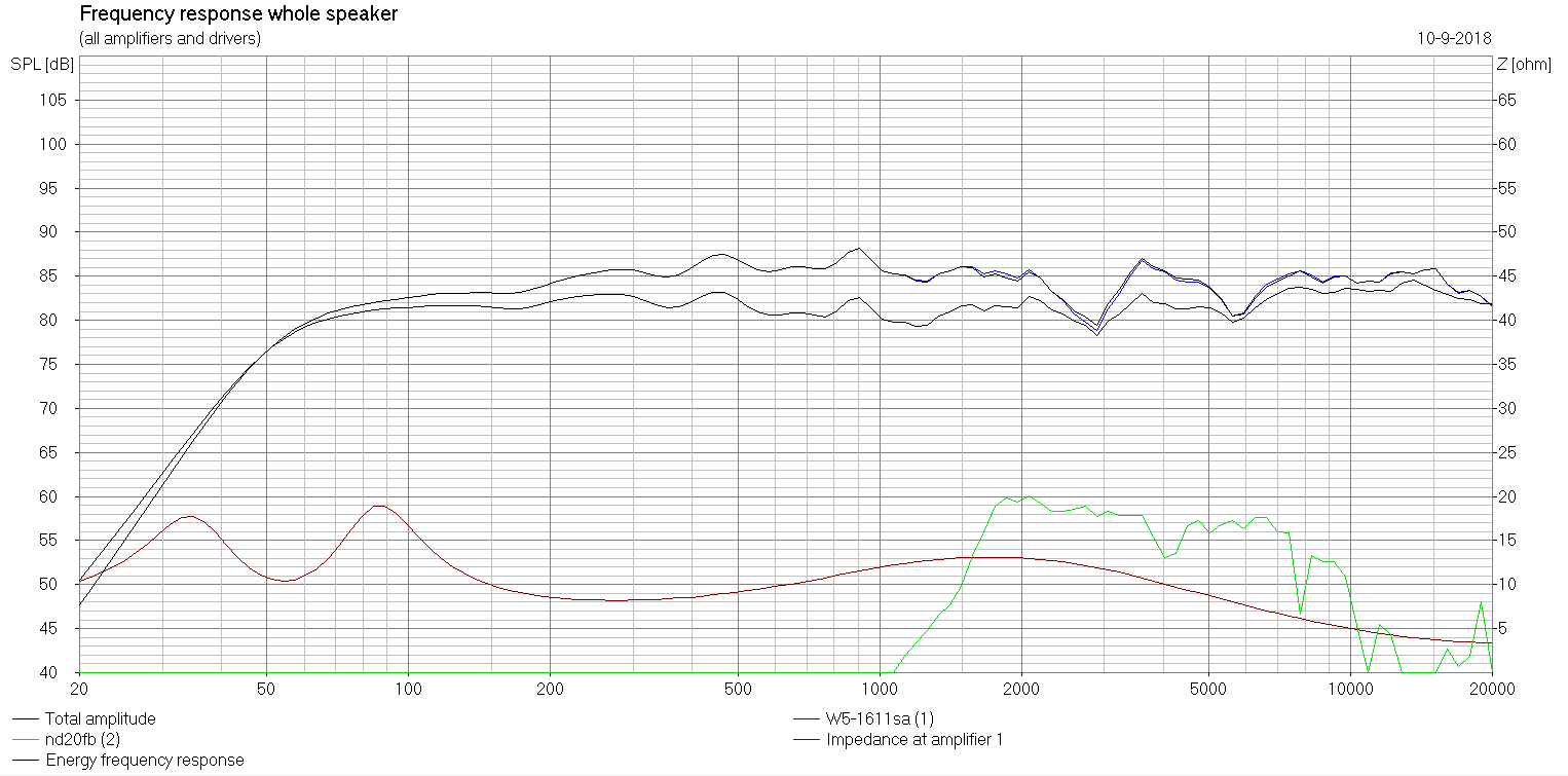

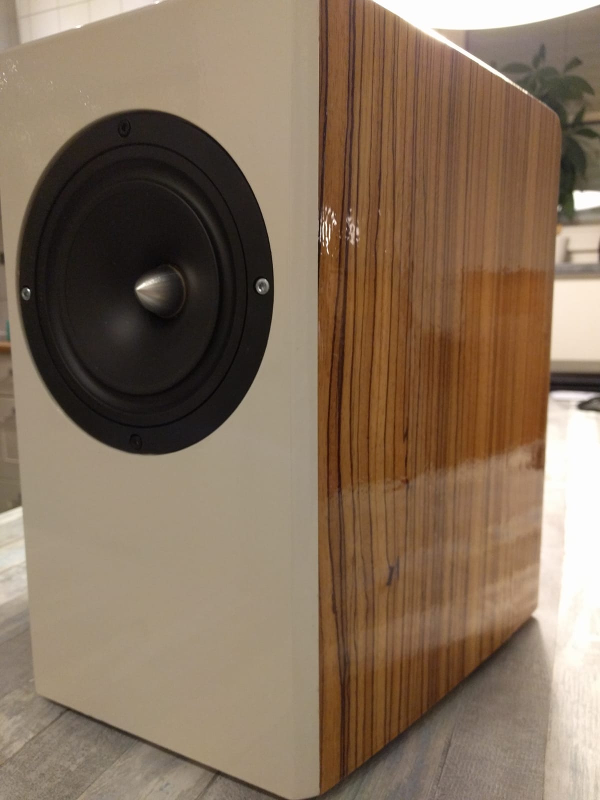

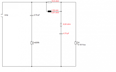

Inmiddels zijn de kastjes klaar (ik krijg nog foto's van het eindresultaat), ze klinken geweldig! Bij het finetunen van de ambient tweeter komt het echt aan op luisteren. Simuleren in boxsim gaat niet echt goed, als je ze in de simulator aan de achterzijde plaatst doet de software net of er geen achterwand is, bij plaatsing aan de voorzijde klopt het natuurlijk ook niet.
simulatie
simulatie

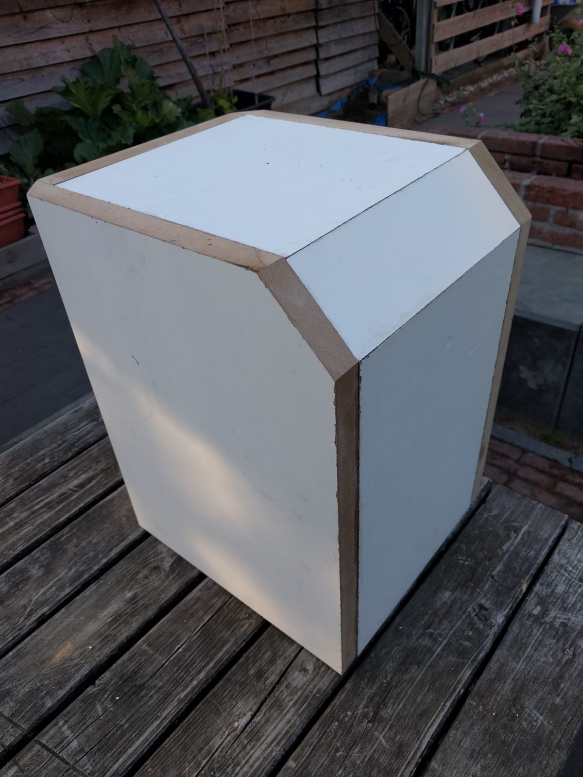

Ik heb nog steeds wat 'taartpunten' op zolder staan van een eerder project..
http://forum.zelfbouwaudio.nl/viewtopic ... 0#p1706063
Als ik daar nu eens een plakje uit zaag en er een voor- en achterkant op zet.. dan heb ik er in no-time een paar leuke luidsprekers volgens het zelfde recept bij :lol: (Deze kastjes zijn trapeziumvormig met gekromde zijkanten.)

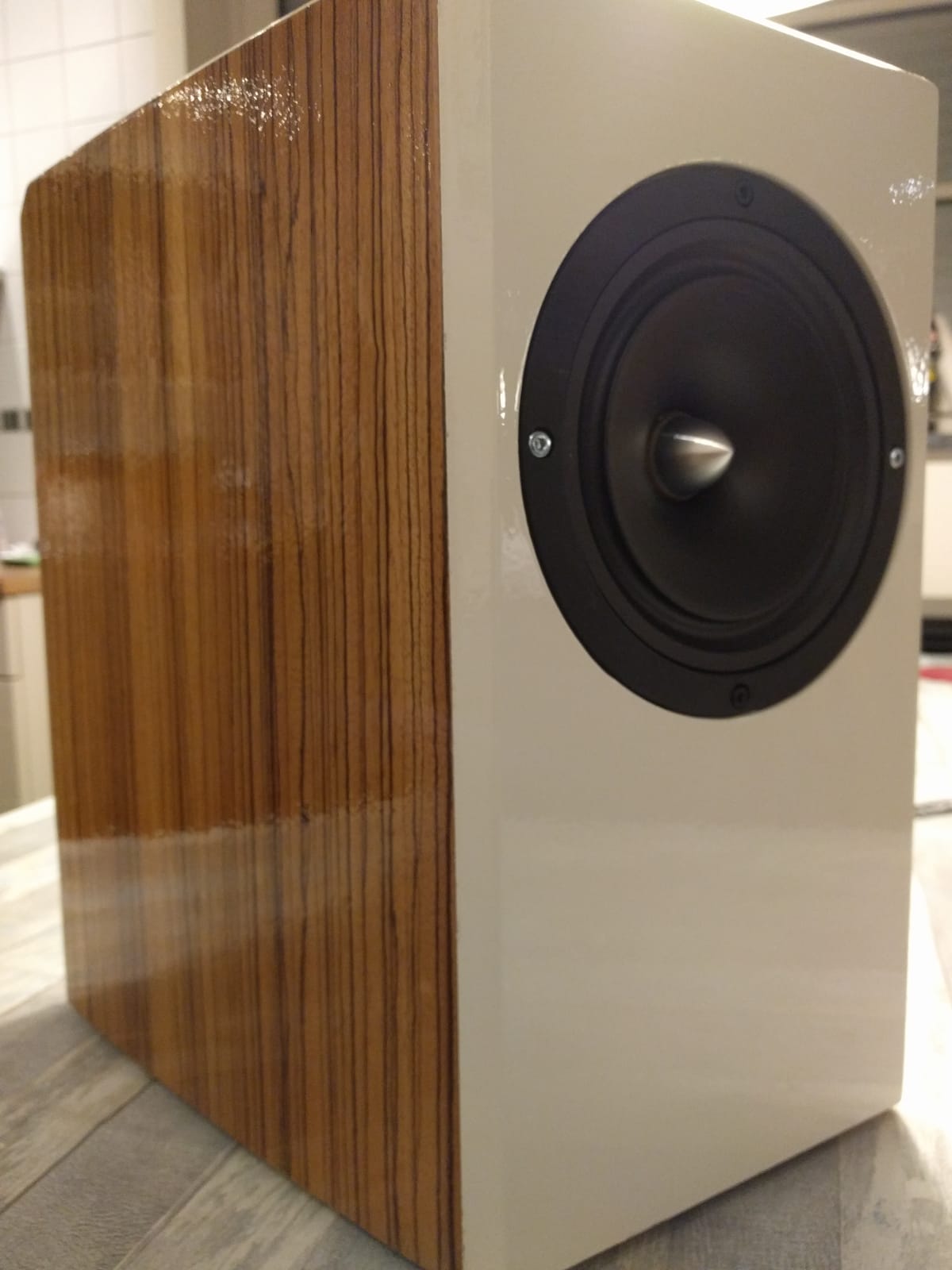

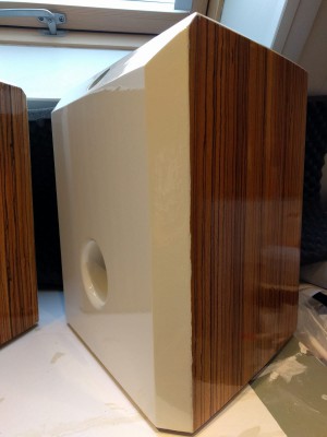

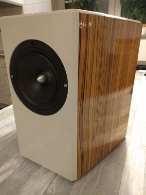

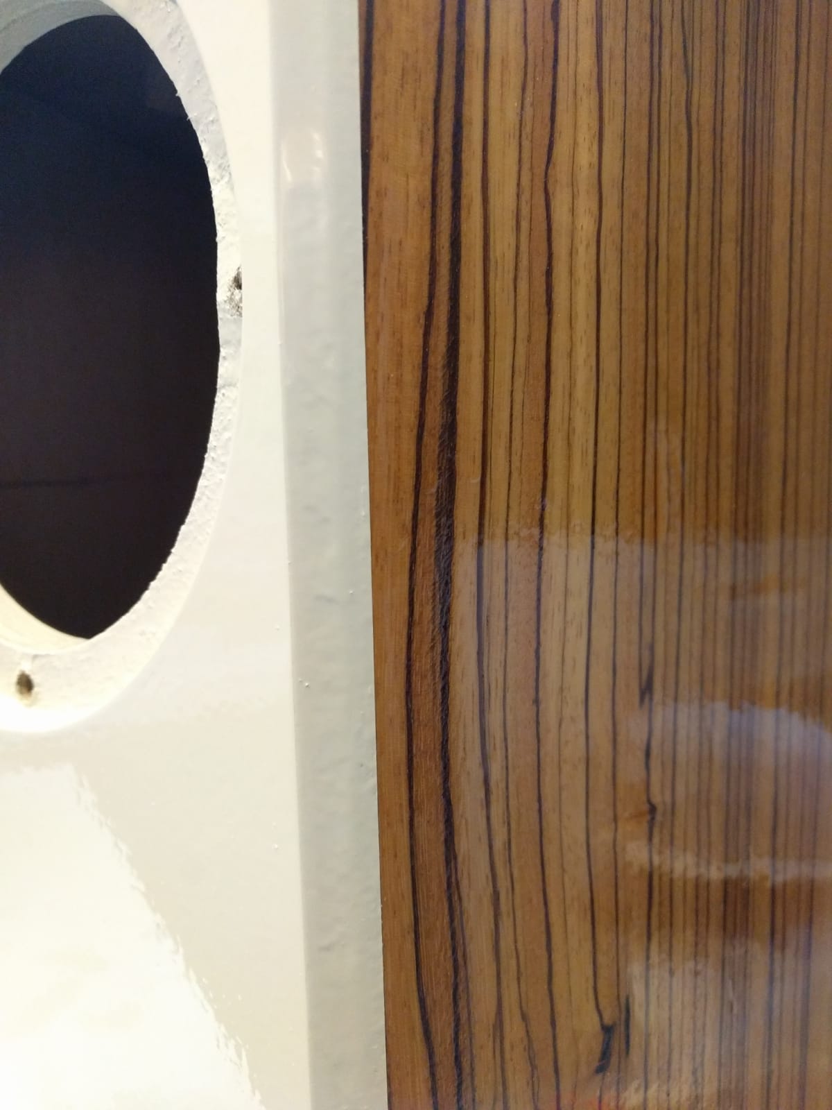

De zijkanten netjes afgewerkt met zebrano fineer.
(o ja, die glimmende boutjes zijn inmiddels vervangen door zwarte exemplaren)
Ik ben helemaal happy :D
