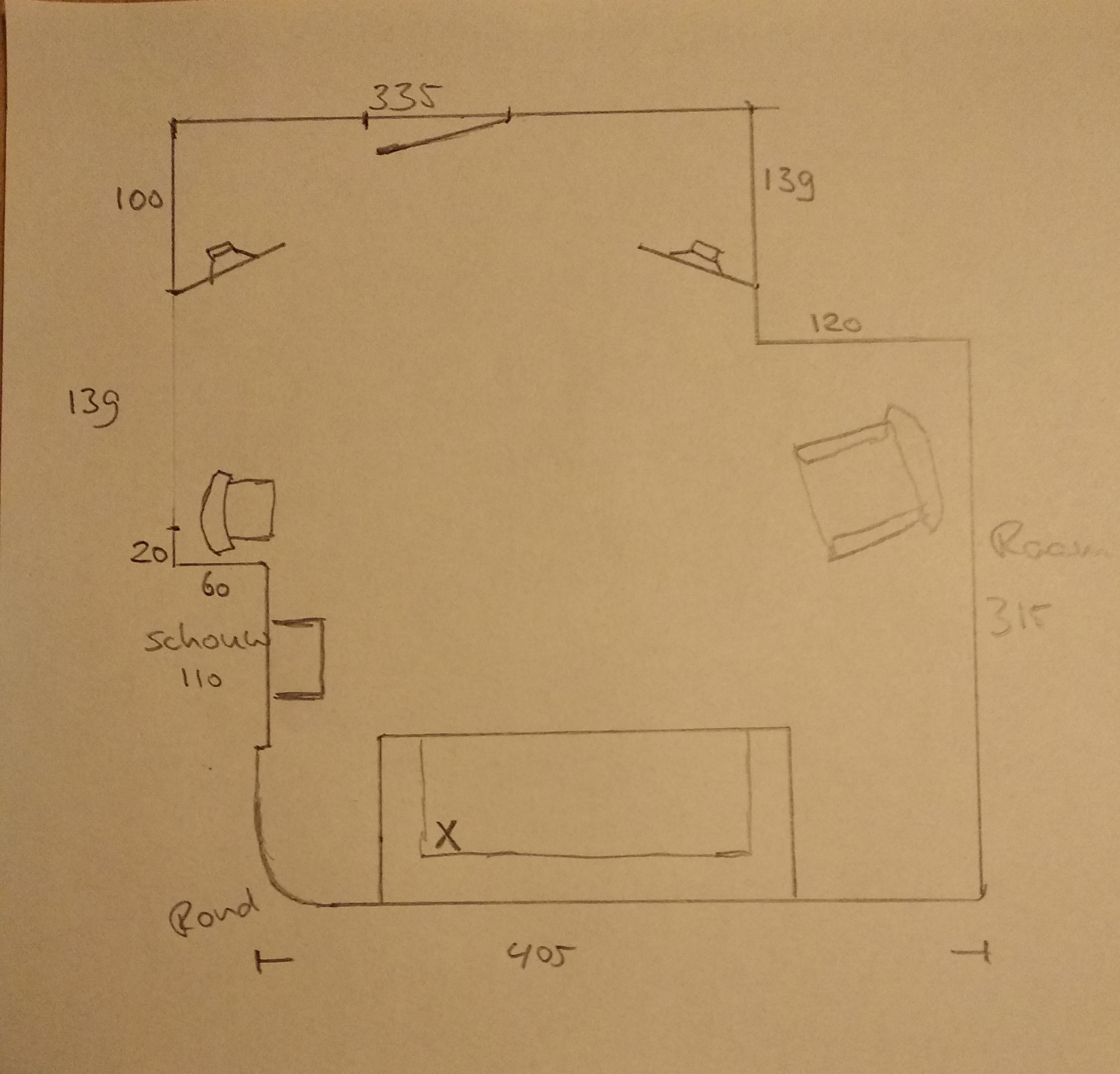

Voor de goede orde, ik heb al een afspraak gemaakt met Jeroen van D audio.
Hij komt meten en kijken naar de ruimte en zal kijken naar de filters die ik heb gemaakt in de Hypex Fusion amps die ik gebruik voor mijn nieuwe OBL-15 variant.
Bouwfotos van de OBL: https://drive.google.com/folderview?id= ... 4aZQH7K-Bl
Plattegrond van onze kamer als bijlage, alle maten in cm.
De speaker opstelling (met de zijkant tegen de wand) heb ik hier opgedaan: http://www.hi-fiworld.co.uk/loudspeaker ... onses.html
Het is de door Briggs geadviseerde opstelling die het meeste balans brengt in laag-mid verhouding.
Overige fotos van de opstelling en kamer: https://drive.google.com/folderview?id= ... hZcshClCR0
Vanuit de luisterpositie (x marks the spot) zijn er links (open) schuifdeuren naar de achterkamer.
Rechts bestaat de gehele zijkant uit ramen. Redelijk dikke gordijnen, maar niet heel dik.
Dik wollen kleed op de grond. Tevens houten salontafel (niet getekend). Verder veel kussens op bank en beide stoelen.
Voor de schouw staat een houtkachel.De bank staat 5cm van de muur.
Door de inrichting en plaatsing van deuren en raam is deze opstelling wel behoorlijk in beton gegoten.
Wat ik nog wel doe is een kleine zit stoel voor de bank zetten om wat van de achtermuur weg te komen.

Het wordt lastig de eerste reflecties op je luisterplek goed te krijgen. De linker van de linker speaker, de rechter van de rechter zouden beide 6 ms na het directe geluid moeten komen voor stereodiepte. Een OB kun je zo opstellen (lees Linkwitz) dat de reflecties uit het vlak van de baffle komen en dus zwak zijn. Helaas is het oor gevoelig voor geluid van opzij, evolutionair logisch, wat betekent dat de reflecties vanuit de luisterplek gemeten beter niet meer dan 30 graden van de lijn oor-speaker mogen binnenkomen (ref. Grimm). Om aan deze eisen te voldoen zal lastig worden, vrees ik.

Wat niet kan, gaat waarschijnlijk niet lukken inderdaad.
We gaan kijken wat wel kan.
Wat ik van Linkwitz begrijp is dat hij een zo klein mogelijke baffle nastreeft. Dat zie je ook terug in zijn ontwerpen.
Ik heb een afgeleide van een Briggs baffle gebouwd. Heel veel baffle.
Ik heb m iets slanker gemaakt, maar toch nog 79cm baffle breedte.
Het klinkt helemaal niet slecht hier, maar verbetering is altijd welkom.
Ik laat wel weten wat de aanbevelingen en resultaten zijn.

Is slechts een beperkt probleem. Zijreflecties zijn sterk verzwakt doordat het een open baffle is. Ik zie geen grote problemen met deze opstelling. Als je die 6 ms voor de afstand tot de achterwand aanhoudt (en dat is waar Linkwitz op doelt!) dan kan het heel goed gaan. Mooi is dat wat achter de OB's gebeurt in deze opstelling mooi symmetrisch is.Wieger61 schreef:Het wordt lastig de eerste reflecties op je luisterplek goed te krijgen. De linker van de linker speaker, de rechter van de rechter zouden beide 6 ms na het directe geluid moeten komen voor stereodiepte. Een OB kun je zo opstellen (lees Linkwitz) dat de reflecties uit het vlak van de baffle komen en dus zwak zijn. Helaas is het oor gevoelig voor geluid van opzij, evolutionair logisch, wat betekent dat de reflecties vanuit de luisterplek gemeten beter niet meer dan 30 graden van de lijn oor-speaker mogen binnenkomen (ref. Grimm). Om aan deze eisen te voldoen zal lastig worden, vrees ik.

Kijk aan... Er is hoop
Wat zou dan de ideale afstand van de achterwand zijn om in de buurt van die 6ms te komen?

Ik zou de rechter dichterbij op de hoek zetten om daar reflecties op die hoek te voorkomen, de linker ook dichtbij de luisterplek die 1 meter van de muur moet ivm rugreflecties waar het oor gevoelig voor is. Klinkt het dan beter?
Re: Audio meetexpert
En spullen achter de speakers om de reflecties te breken en te verstrooien. Of diffusors plaatsen: https://www.stereophile.com/content/mat ... ion-page-2 Dat is nodig om de uitdovingen aan de voorzijde door de golven van achteren, beide uit de middentoner, op te vullen. Gelukkig zijn die omwegen van diverse lengte, maar verklaren desalniettemin de onevenheden in de frequentiegrafiek waarop Troels ook wijst. Late reflecties (>10ms) vullen die dips psychoakoestisch op zoals ook bij dips door wandreflecties (ref. Toole). Daarom adviseert Toole ook bij gewone luidsprekers voor veel late reflecties te zorgen in de luidsprekergebied en daar dus geen demping op te hangen maar verstrooiers.

De speakers verder naar voren is inderdaad een goede verbetering. De rechter staat nu ter hoogte van de hoek.
De linker uiteraard ook naar voren gehaald. Daar kan ik de schuifdeur wat open schuiven zodat de symetrie blijft.
Jeroen is afgelopen zaterdag geweest. Het was een fijne middag!
De ruimte heeft van zichzelf een prima nagalmwaarde. Ik hoef dus niet allerlei dempingspanelen aan plafond of wanden..
Achter de speakers ga ik in de hoeken wel demping aanbrengen.
Het was duidelijk hoorbaar dat het geluidsbeeld daar rustiger van werd.
Het wordt een driehoek van 40mm soundstone platen gevuld met rockwool of Isovlas.
Breedte ongeveer 70cm. Hoogte ongeveer 1 meter zodat ie nog onder de tv blijft die rechts aan de muur hangt.
Jeroen heeft de speakers allemaal ingemeten en in HFD geimporteerd zodat ze in HFD bewerkt kunnen worden.
Een eerste opzet voor filtering is gemaakt. Daar zaten nog wel wat uitdagingen, metname in het filter tussen laag en mid.
Jeroen heeft savonds vanuit huis nog een tweetal varianten aangeleverd waarmee ik nu verder kan.
De balans in het geluidsbeeld is behoorlijk verbeterd ten opzichte van wat ik zelf had gebrouwen.
Metname diepere en vlakkere bas. Ook het hoog sluit nu mooier aan.
Al met al heel leerzaam en nuttig
