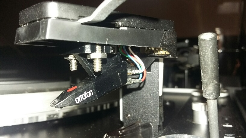

hier staat een Dual SC714Q waarvan het rechter kanaal 10 db meer output geeft dan het linker kanaal.
Na wat zoekwerk ben ik tot de veststelling gekomen dat de fout in het element zit.
Het vervangen van het element lijkt dan de meest evidente keuze, maar ... de SC714Q is zo'n exoot die met een Dual ULM toonarm is uitgerust en daar past dus alleen een Dual (Ortofon) ULM 50, 55 of 60E op.
Het is wel mogelijk om via een kit een 1/2" element te plaatsen, maar dan 1. is het voordeel van de ULM arm deels weg, 2. zo'n adapter kost evenveel als de waarde van de speler.

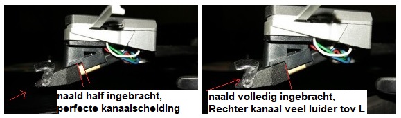

Mijn vraag is of zo'n element zelf te repareren valt. Ik heb ook geen flauw idee wat er fout zou kunnen zijn want als de naald volledig wordt ingebracht gaat de kanaalscheiding uit balans, maar als ze slechts half wordt ingebracht is ze namelijk wel in balans, echter met te weinig dynamiek.
Het element is een ULM60E en de naald origineel DN160E
Ik heb de test over gedaan met een nieuwe naald (weliswaar DN155E) en dat gaf hetzelfde resultaat.

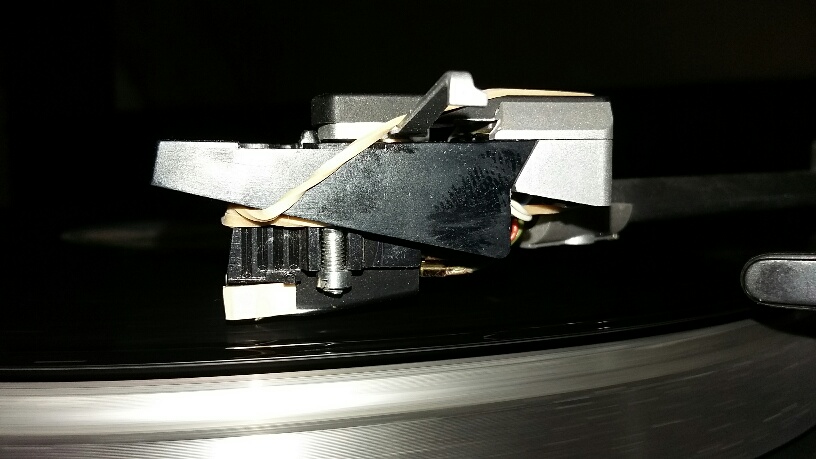

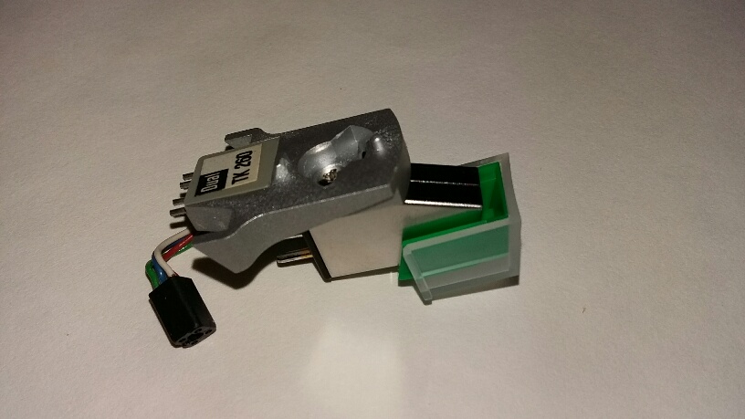

De SC714Q heeft dat systeem eveneens en ik heb er bij wijze van test de adapter van de SC704 eens aangehangen (jaja, met een elastiekje :oops: , maar het werkt wel). Na voldoende tegengewicht te hebben aangebracht deed dat element van de SC704 het prima.
De enige verdachte die voor mij overblijft is het ULM element zelf.
De vraag die ik mezelf stel, wat kan daar fout aan zijn zodat de half ingeschoven naald wel een gelijk (maar zwak) stereobeeld geeft en de volledig ingeschoven naald niet.

Anderzijds gaat de overgang van gelijk naar ongelijk stereobeeld vrij bruusk. Tot een bepaalde diepte gaat het goed en dan plots 1mm verder komt onmiddellijk de onbalans.

Als ie nog de moeite waard is zou dan in dit geval dan uit een leuk stukje Ebben of Mahonie zelf een nieuwe body knutselen en er een AT95E in stoppen. Speciaal aansluitplugje heb je dan niet meer nodig.
heb ik reeds gedaan met een AT95E. Die body is constructief niet echt nodig denk ik want hij kan er gewoon rechtstreeks op geschroefd worden, dat is weer gewicht minder want het balansgewicht haalt het nog net.
Hij is op die manier ook niet meer over de lengte afstelbaar.
Hoe het klinkt weet ik nog niet want moet de draadjes nog omsolderen en die heb ik niet bij de hand.

In de SC704 zit nu een OM10. Die kan ik er eens uit halen en kijken of ik in het 1/2" deel, de lippen eraf kan halen en een montagegat met schroefdraad (of insert) kan voorzien op de plaats waar de ULM wordt gemonteerd.

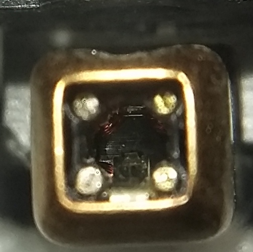

ik heb beide spoelen uitgemeten en de waarden zijn gelijk, 563 ohm, zowel links als rechts.

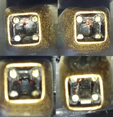

van het binnenwerk, waar het cantilever in het element gaat, heb ik gepoogd een foto te nemen. Het beste resultaat heb ik bekomen met de smartphone en een loupe tegen de lens en met flitslamp om in de duistere koker te kijken.
Op één foto lijkt het alsof de kunststof achteraan is gebroken, maar op de andere foto lijkt dit dan weer niet zo.

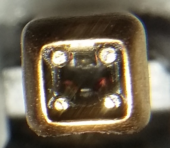

nog wat beelden naar de 4 hoeken binnenin het element tonen geen echte schade.

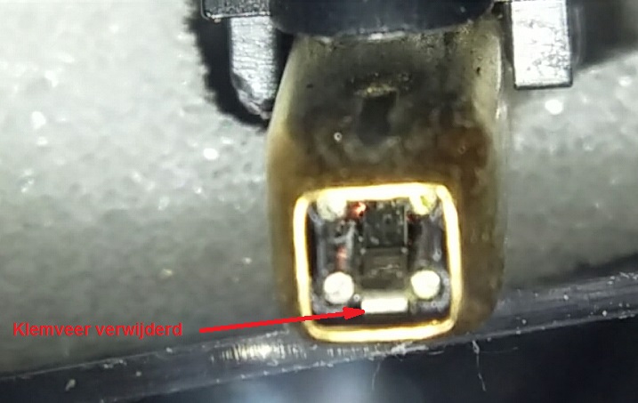

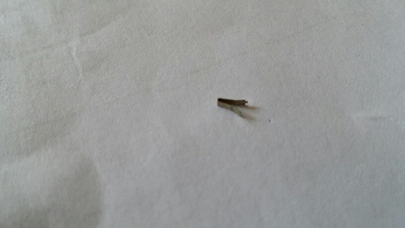

PROBLEEM OPGELOST
de spoel had ik zowel ohms als inductief, met en zonder naald nagemeten en beide kanalen meten perfect gelijk.
Met beide naalden was er een identieke onbalans.
Iets moet het magnetisch veld beïnvloedt hebben. De enige verdachte die ik nog kon vinden was de klemveer. Ik vermoed dat deze dient om de naald vast te houden.
Of heeft die nog een andere functie? Massa geleding misschien?
De veer liet zich er eenvoudig uit trekken.
Het element speelt nu perfect met beide naalden. Prima stereobeeld, goede dynamiek en geen vervorming.
