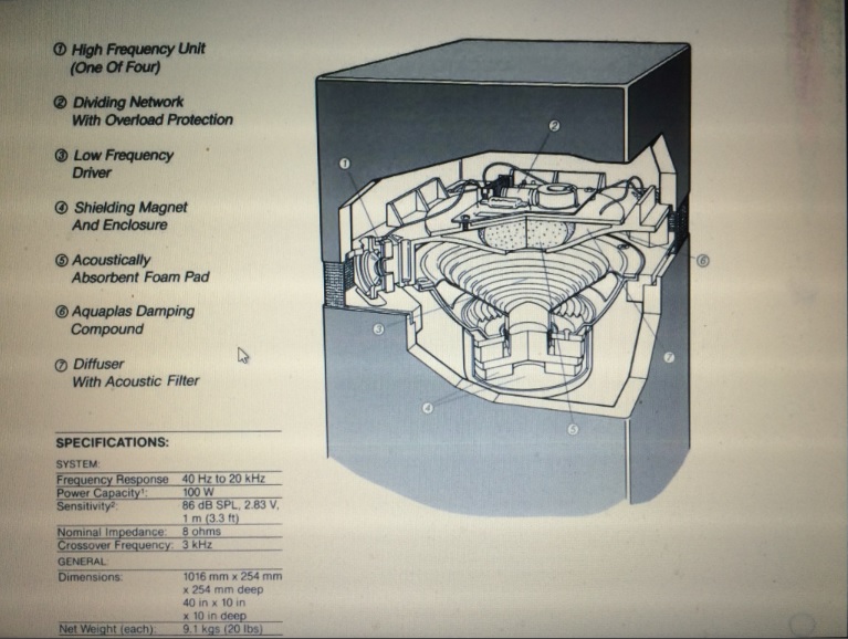

Een collega van mij heeft een paar JBL S119 en hij heeft het vermoeden dat de rolranden van de woofers verhard zijn en wil ze gaan vervangen. Het probleem is dat hij geen gegevens kan vinden van het type woofer wat in deze luidsprekers is gebruikt en kan dus ook niet kijken/zoeken of hier geschikte rolranden voor te vinden zijn. Het demonteren van deze luidsprekers is nogal een uitdaging omdat ze helemaal verlijmd zijn (en een afwijkende constructie hebben) en hij wil eerst zeker weten of er vervangingsranden te krijgen zijn voordat hij (met zweetdruppels op het voorhoofd) aan de slag gaat om ze te demonteren.
Heeft iemand enig idee?

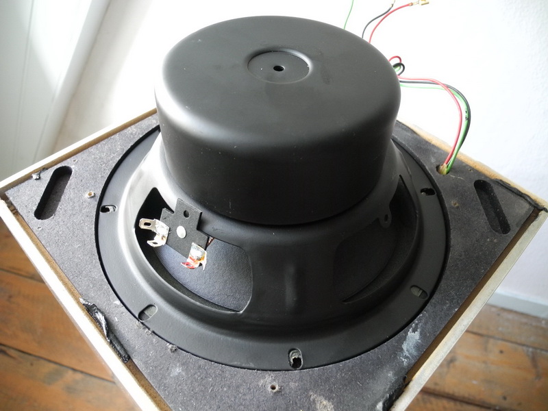

ps.
Foto's van het internet en ook hier kan ik geen typenummer vinden van/op de woofer
