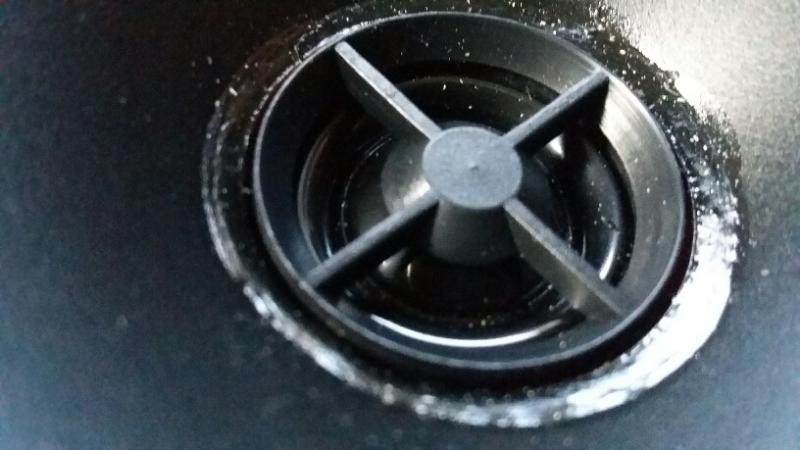

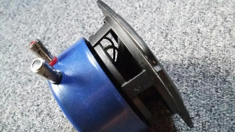

Na de drivers uit hun schelp te hebben gehaald bleken het coax units te zijn.
Van de driver zelf heb ik op het www niets zinnig kunnen vinden.

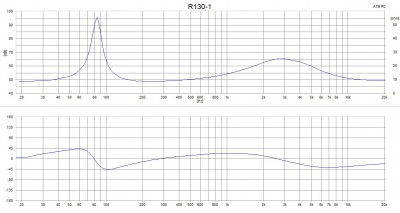

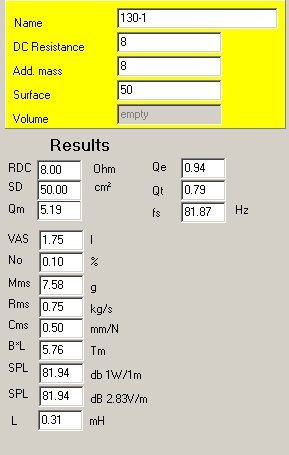

Een TS meting met ATB geeft naar mijn mening wel een erg vreemd resultaat. (zie fotos)
Aangezien het een 2-weg coax is zit er ongetwijfeld een filtertje verstopt onder die blauwe metalen kap waardoor het opmeten van de TS parameters niet mogelijk is, of wel soms?
BTW, die kap krijg ik er met geen geweld af!
impedantie en electrische fasemeting met ATB
VAS meting door toevoeging van 8 gram gewicht
Eindresultaat TS meting

zicht op aansluitlitsen

Als je het papier van het etiket kunt los weken,is het misschien mogelijk een schroefjes, of een dekseltje te vinden?
Wel meer dan eens meegemaakt dat er een opening onder het papier verstopt zit. :mrgreen:

Onder het label is het volledig vlak. Geen schroefje of uitkeping te voelen.
Berichten: 36761
Re: DeToma R130
Die kap zit waarschijnlijk gelijmd. Wordt i.d.d. erg lastig. Je zou kunnen proberen om met heet stoken de lijm te verweken. Met oplosmiddelen aan de gang is erg tricky. Waarschijnlijk zit er alleen lijm tussen de kap en de poolplaat. Daar zou je dan misschien nog lokaal een verwarmingsdraad om de kap kunnen leggen.
asterduc
Berichten: 4165
Re: DeToma R130
Bericht door asterduc »
poging gedaan met opwarmen van de metalen afdekkap.
Blijkbaar heb ik toch wat teveel kracht gezet bij het afwringen, want de korf is nu afgescheurd.
De vrijgekomen ruimte geeft haar geheimen nog niet prijs.
Denk dat ik de korf best maar terug met epoxy dichtlijm in de hoop dat alles werkt zoals voorheen.

De korf is nu terug gelijmd en het geheel zit goed vast.
Maar de cone loopt aan, is dus niet goed gecenterd.
Terug uit elkaar dan maar en 2de poging ondernemen.

de 2de poging ging beter. De driver speelt nu terug.

Dat is fijn! Maar: wat vind je nu eigenlijk precies 'vreemd'.aan je meetresultaten, wat is er anders dan verwacht ? Voor mij ziet dit er redelijk logisch, naar verwachting uit ... Afgezien van een nogal hoge rdc dan (is uit te sluiten dat dat een meetfout is ?).
Hoe dan ook, dat eventuele filtertje doet pas vrij hoog iets, en rond Fs zal er vrijwel geen effect van zichtbaar zijn. Ik zie niet direct waarom dat filtertje een goede TSP-meting zou beletten...
